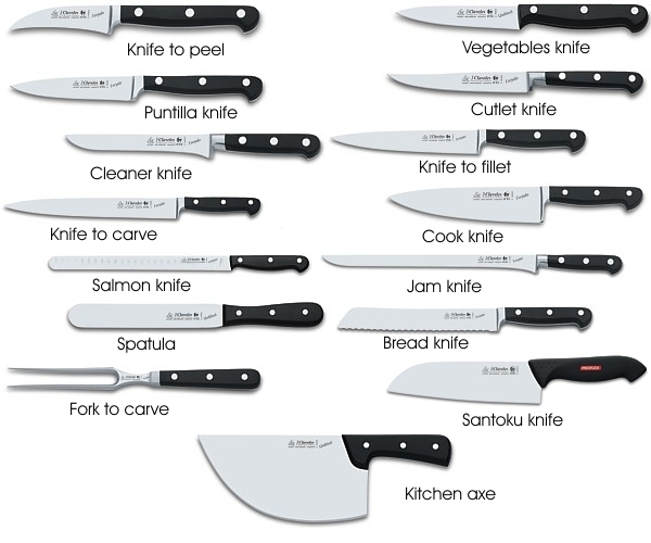

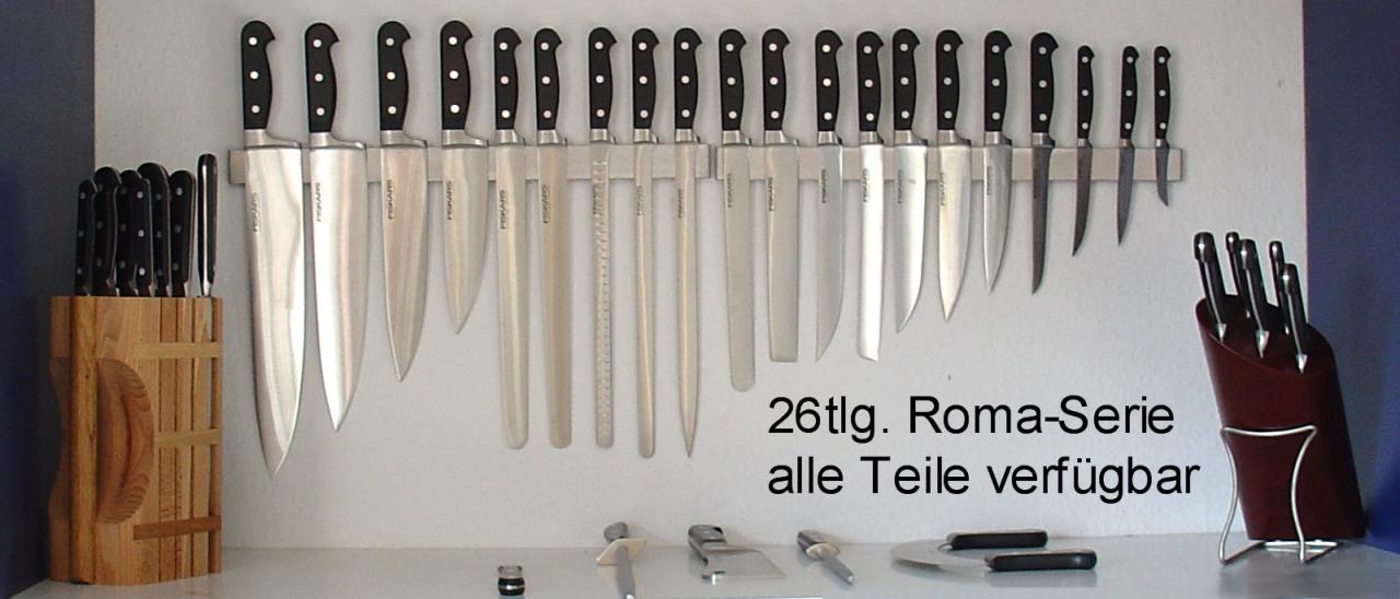

Kad suprasti atskirų peilių
Kad suprasti atskirų peilių paskirtį, pirmiausia reikia susipažinti su įvairių maisto produktų ruošimo technologija. Nes būtent tai apsprendžia kodėl vienas ar kitas peilis yra toks koks yra:
Jeigu glaustai, tai šefo peilis orientuotas į produktų smulkinimą, todėl platesnis. Peiliai išpjaustymui - siauresni, o geležtės forma priklauso nuo to, ar peilis skirtas žaliai mėsai ar keptai, ar vytintai, žvėrienai ar paukštienai, mėsos smulkinimui ar nukaulinimui. Yra peiliai daržovėms ir peiliai vaisiams, peiliai minkštam sūriui ir peiliai kietam sūriui, peiliai dekoravimui ir universalūs peiliai įvairiems smulkiems darbams.
Specializuotame peilių rinkinyje gali būti iki kelių dešimčių skirtingų peilių bei pagalbinių įrankių:
Beabras wrote:
Taip pat klausimas dėl ašmenų su išskobtomis kišenėlėmis (kad neliptų produktai?) - ar tokie peiliai neturi tendencijos trumpiau tarnauti - t.y., kai sulaiku nuglasiu geležtę iki ten kur jau tos kišenėlės prasideda jis nepataps netyčia dantuotas?
Netaps. Teisingai pagamintas ir tinkamai galandant toks peilis tarnaus kelioms kartoms. Wink
