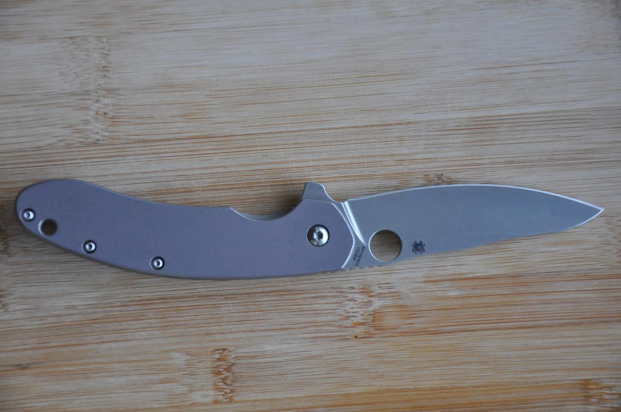

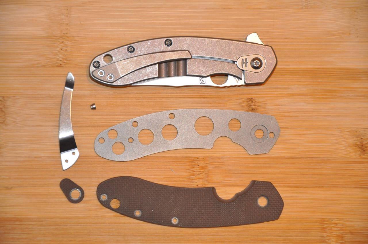

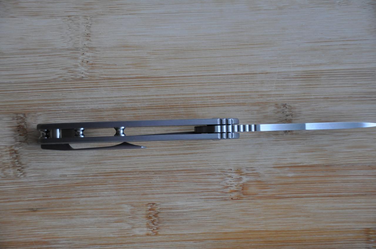

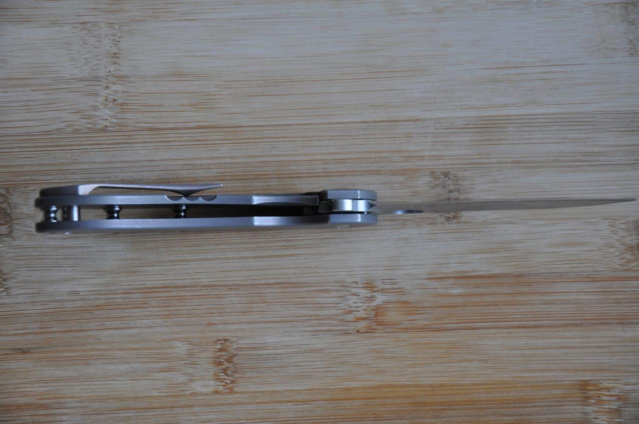

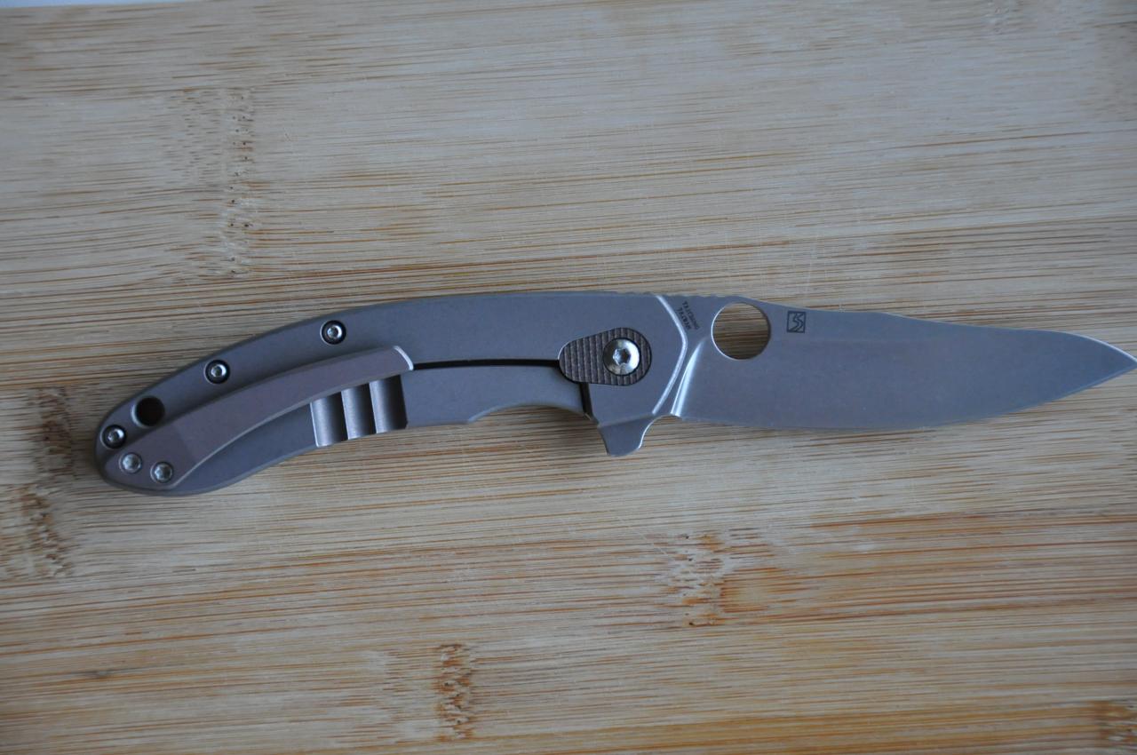

Paskutinis štrichas -
Paskutinis štrichas - titaninis užrakto ribotuvas (apsauga)
Ir viskas, kas atliko. Smile
Neseniai pažiūrėjau piliečio vininull filmuką:
http://www.youtube.com/watch?v=oO1zyTsgT0M
Po peržiūros nors ir liko nelabai malonus jausmas dėl autoriaus kalbos stiliaus, tačiau tuo metu "žinovo" teisumu nesuabejojau.
Po kelių dienų, gavęs titaninę freimo apsaugą, nutariau išardyti savo peilį. Visvien reikėjo išsukti ašinį varžtą, taip pat knietėjo apžiūrėti, kas ir kaip ten su tuo ašiniu mazgu. Išardęs ir surinkęs peilį, prisiminiau minėtą vininull-o filmuką. Tapo aišku, kad žmogus kalba daug ir įtaigiai, nevengdamas ironiškai kritikuoti ir "klijuoti etiktes", tačiau, panašu, prasmės jo monologe nelabai daug. Esu beveik tikras, kad ašinę įvorę kriaunoje prasuko jis pats, ardydamas peilį, o jo kritikuotos plieninės tarpinės pilnai atlieka savo funkciją.

Igoris rašė: Paskutinis
Dabar viskas labai darnu. Geras

Teko garbė pačiupinėti
Teko garbė pačiupinėti Smile Peilis pasidarė žyyyyyyymiai solidesnis Geras-2 Dainius, kaip visada, padirbėjo nuo dūšios, vien klipsas ko vertas!

Pamaniau, kad reikia
Pamaniau, kad reikia parodyti, bo "tauta turi žinoti savo didvyrius" Kopiraitas.
Spyderco Brad Southard Flipper:
Pakeista kriauna iš rudos G10 į titaninę. Segtukas taip pat naujas - titaninis.
Atspėjot, tai kolegos Dainiaus (Balt) darbas. Smile

Igoris rašė: Atspėjot, tai
Tai ir spėliot nereikia, padaryta nepriekaištingai Smile
