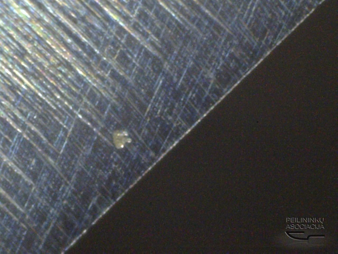

Jeigu naudoji atramą ir baigiamąjį veiksmą - poliravimą su P6000 atlieki pirma iš dešinės, o po to iš kairės pusės (t.y. juostelė juda į ašmenis), kampas viso galandimo proceso metu išlieka gan vienodas, o priešpriešinis abrazyvo judėjimas šalina net mažiausias užvartas. Ašmenų linija gaunasi lygi, o briauna - švari:
Vaizdas nuotraukoje apima ~1 mm ašmenų (kairiąjame kampe - nepoliruota ir matosi rėžiai nuo abrazyvo P220).
Taigi su Work Sharp`u reikės labai pasistengti, kad sugebėtum staigiai "užversti" ašmenų briauną. Kas gan lengvai gali atsitikti, kai poliruoji pvz. ant odos braukdamas ašmenimis atgal ir kiek per daug paspaudi ar užbaigdamas padidini kampą.

Gal, Vladai, galėtum teiginį "nereikia nuogąstauti dėl "užverstų" ašmenų" pakomenuoti kiek plačiau ?
Dabar daug aiškiau. Ačiū, kad nepasididžiavai ir nepatingėjai vaizdžiai pailiustruoti.
