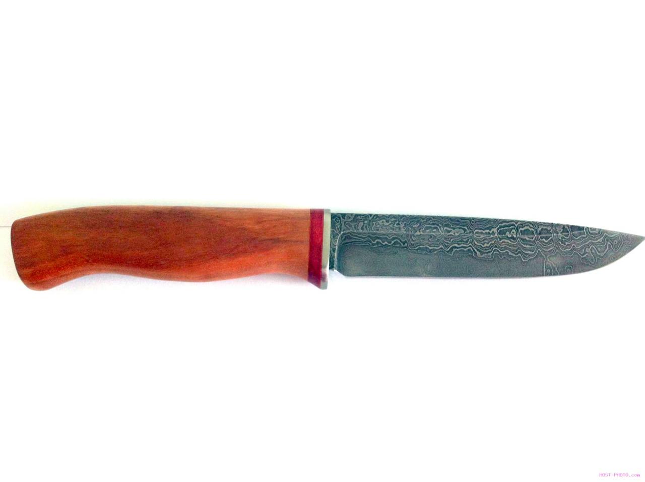

Nr. 11 Geležtė iš Kęstučio.
Nr. 11
Geležtė iš Kęstučio. Matmenys 138x27x2,5 mm., suvedimas iki 0,25 mm. Dvigubas damaskas - kieta ašmenų dalis iš trijų pusių laminuota minkštu damasku. Bendras sluoksnių skaičius ~500. Kietumas ašmenyse ~ 60 HRC. Tvirtinimas kiauryminis. Medis - neatsimenu Smile

Peiliukas gražus , tik
Peiliukas gražus Geras, tik nuotraukas "nutamsinai" Wink
Аватар пользователя TerMind
Зарегистрирован: 2009-11-30
Сообщения:
Geriau kriaunų tvirtinimas
Geriau kriaunų tvirtinimas būtu arba 2 ss varžteliais arba 2 mozaikinėmis kniedėmis. IMHO

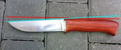

Kad peilis atrodytų harmoningai, projektuojant jo dizainą, be geležtės ir rankenos proporcijų, būtina atsižvelgti ir į bendrą kontūro darnumą.
Šiuo atveju geležtės pentis ir rankenos nugara tiesi, bet jų kontūrų linijos ties atrama keičia kryptį, t.y. "lūžta" ryškiu kampu, kas dizaino prasme nėra gerai:
Rankenos nugaros ir penties kontūro linija turėtų krypti aptakiai, be ryškių kampų, pvz.:
Tuomet peilis atrodytų taip:
o dabar atrodo taip:
Taigi man akivaizdžiai matosi, "kur ten ta rankena lūžta". Smile

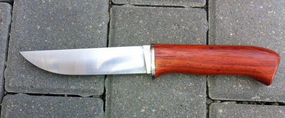

Nudrožiau... Bet savininko
Nudrožiau... Bet savininko ranka smulki, tai stambesnės neapimtų Smile

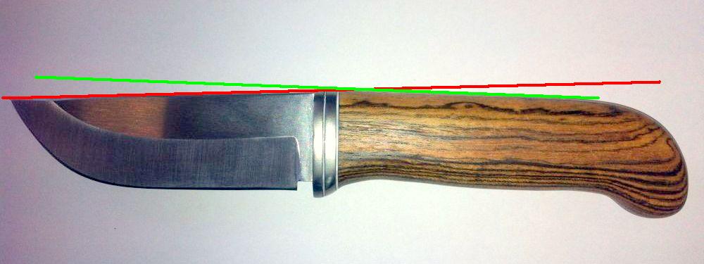

NR. 7 Geležtė iš Linux'o
NR. 7
Geležtė iš Linux'o 125x26x3,3, AEB-L, grūdino Tomas , 60-61 HRC
Rankena- titanas, medis nepamenu kaip vadinasi. Kiauryminis tvirtinimas.

Matau ta pati klaida - ties
Matau ta pati klaida - ties atrama peilis vizualiai "lūžta". Frown
Ir rankenai arba per siaurą kaladėlę paėmei, arba per daug nudrožei... Undecided
Kadangi su geležte viskas tvarkoj, tai būdamas tavo vietoje, aš rankeną perdaryčiau naujai. Smile

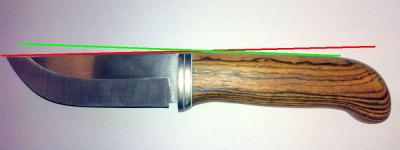

NR. 6 Geležtė iš Linux'o
NR. 6
Geležtė iš Linux'o 95x30x3,3, AEB-L, grūdino Tomas , 60-61 HRC
Rankena- titanas, kortelė, Bocote. Kiauryminis tvirtinimas. Bendras ilgis 20,5.

Atlikimo prasme - labai
Atlikimo prasme - labai neblogai. Geras
Tik nuolydžiai neįprastai platėja ties atrama ir rankenos dizainas kiek "sušlubavęs" Wink
Pvz. rankenos nugara galejo buti taip:
nes dabar geležtės ir rankenos linijos ties atrama sueina kampu ir peilis vizualiai "lūžta". Undecided

Kita karta nufotogtafuok
Kita karta nufotogtafuok tiesiai iš šono, dabar skersai ir atrodo kad penties ir rankenos linijos nesutampa.

ok, reiks suapvalinti
ok, reiks suapvalinti Smile
Аватар пользователя Linuks
Зарегистрирован: 2009-12-16
Сообщения:
Forma ir gabaritus atrinksi
Forma ir gabaritus atrinksi tik panaudojęs pagal paskirtį, bet jei tau limpa tai reiškia forma gera Smile
Gal kiek apvaliau reikėjo pereiti iš rankenos į geležtės pentį, ten toks kaip laiptas atrodo. Ir rankenos galą siūlyčiau suapvalinti - nuimti aštrius kampus. Tuja gana mikštas ir trapus medis, trinktelsi kurnors ir nuskelsi kampą Smile

Kadangi dariau daugiau
Kadangi dariau daugiau lupimui, tai tokia sugalvojau. Teko isbandyti dar nepabaigta, tai tikrai patogu buvo lupti. Rankena neslidi ir paemus iskart prilimpa prie rankos.
Jei ateityje pasirodys kad reikia kaska pakeisti, reikes keisti, kol bus "tobula" Laughing
Аватар пользователя GAdas
Зарегистрирован: 2010-06-24
Сообщения:
Sveikinam prisijungus Su
Sveikinam prisijungus Wink Su formomis ir proporcijomis dar tikrai reikia pasitobulinti, bet visumoje apdirbimas nuotraukose atrodo kruopštus. Medis viduryje - Bulnesia Sarmientoi, šonuose panašu į afrikinę tują (Thuja).
Klausimas, kodėl tokia geležtės forma? > metalo neužteko ar taip norėjai?
Skaliaras
Аватар пользователя Skaliaras
Зарегистрирован: 2012-11-21
Сообщения:
Bet labai patogiai rankoje
Bet labai patogiai rankoje guli Smile
