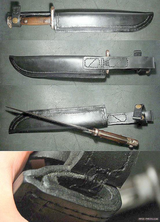

...ir pasiuvom Dviguba 4 mm
...ir pasiuvom Smile
Dviguba 4 mm oda ir daug siūlų. Oda sendinta nušveičiant blizgų paviršių 150 ir 1200 rupumo švitr. pop. Impregnuota odos taukais kaip ir kiti dėklai. Išbandytas Lino padarytas griovelio pjovimo įrankis, kuriam dar nepabaigiau rankenos Laughing
Dėklas laukia griežtos kritikos Smile

Dėl siūlių manau esate teisus
Dėl siūlių manau esate teisus Smile
Skyles darau 2 mm, siuvasi lengvai, be replių, tik kai grįžtu atgal jau prireikia.

Pasiuvau dėklą
Pasiuvau dėklą
Аватар пользователя _Vladas_
Зарегистрирован: 2009-11-03
Сообщения:
to_mazas rašė: Pasiuvau
to_mazas wrote:
Pasiuvau dėklą
Geros makštys. Tik siūlė kiek nelygi, matyt adatas ne visada ta pačia tvarka vėrei... Wink
Beje, jeigu skyles daryti kiek didesnes nei būtina - siūlė atrodys lygiau.

Turiu kalną "šponkių", bet
Turiu kalną "šponkių", bet šeiminikas norėjo, kad būtų su kaip jis išsireiškė "b...buku" ir tai jau 2 dėklas su tokiu užsegimu.
Dėl suplyšimo - jei kas sugebės tą 4 mm odą (bandžiau ~ 3 mm juostelę iš jos išsipjovęs pabandymui nutraukt) suplėšyt - suremontuosiu ar padarysiu naują dėklą nemokamai.

Galiu garantuoti, kad atlikti si veiksma bus nepatogu del per mazai palikto uzgriebimo po uzsegimu.
Nors kita vertus, ne taip jau daznai tu storu kumstiniu pirstiniu prireikia... Laughing

To-mazai, greičiau dėk savo
To-mazai, greičiau dėk savo naujaji gražuolį Smile

Jeigu nuotraukas sudėjai
Jeigu nuotraukas sudėjai chronologine gamybos tvarka, tai matosi kaip su kiekvienu peiliu tobulėji - prie AE Taiga "aprengimo" ir norint nėra prie ko prikibti. Nebent dėl makštų keletas pastabų būtų... Wink
Bet ypač patiko mažylis su Helle Fjording. Cool
