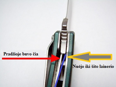

Aš palaikyčiau Ugniaus
Aš palaikyčiau Ugniaus teoriją.
Kai geležtę bandoma užlengti, jėgos vektorius tiesiogiai veikia lainerį raudonos rodyklės kryptimi, taip ją deformuojant, jei jėga didesnė už kritinę. Tačiau jei peiliu pjaunama, jėga veikia stop piną, o jėga į lainerį pradeda mažėti į nulį, (bet yra didesnė už nulį, jei nėra liufto).

Nes kai geležtė veikiama į
Nes kai geležtė veikiama į priešingą pusę negu ją uždarant, laineris juk jokios apkrovos neturi gauti, neskaitant šoninės dėka kurios jis ir slenkasi į dešinę pusę ir neleidžia geležtei užsilenkti. Tad pats laineris manau ne prie ko čia Smile Konstrukcija kažkurioje kitoje vietoje "pasiduoda".

Paveikslėlyje parodžiau kas
Paveikslėlyje parodžiau kas turėta omenyje (bent jau kaip aš supratau). Mėlyna linija rodo lainerio padėtį po ilgo drožinėjimo.

Matyt stop pinas netvirtai

Šiandien atėjo mano žiurkė.
Šiandien atėjo mano žiurkė. Anksčiau nebuvau jos net čiupinėjęs, tad likau labai nustebintas detalių tikslumu ir surinkimo kokybe, nepaisant to, kad gaminta Taivanyje... Labai patenkintas Smile
Аватар пользователя Banginis
Зарегистрирован: 2009-12-17
Сообщения:
nepersistenk medzio
nepersistenk medzio drozdamas. mano ziurkei po gero drozimo - laineris nuejo i sona.
Sowulo
Аватар пользователя Sowulo
Bristol
Зарегистрирован: 2012-05-14
Сообщения:
Savo dar neardžiau, bet kiek
Savo dar neardžiau, bet kiek žiūrėjau youtube, taikonstrukcija tvirta pasirodė ir nelabai suprantu, kaip tas laineris nuėjo į šoną... Gal foto?
Сообщения:
Sowulo rašė: konstrukcija
laineris neuzsilenke/nesusilankste. po intensyvesnio medzio drozinejimo - is pradines kaires padeties, nukeliavo i desine puse. lieciasi su desiniu laineriu.
Sowulo
Bristol
Сообщения:
Banginis rašė: Sowulo rašė:
Banginis wrote:
Tai laineris per speiseri išlindo?

Žinau, bet iš pasakojimo nelabai suprantu, kas ten kur nuėjo ir kas su kuo liečiasi.
