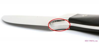

Bolsterį kniedijau 3mm SS
Bolsterį kniedijau 3mm SS strypeliais. Didžiausia klaida - nepamėginau kaip tai gaunasi. Pasirodo gražtelis 'išėdė kiek didesnę skylę negu 3mm ir atsirado laisvumas, ko pasekoje ir kniedės neįsispaudė į metalą (matosi srituliukai) ir viena bolsterio puselė čiuožtelėjo (tik milimetro dalį, bet vistiek abidna Laughing ) Kniedijant žalvarį, buvo naudotas tastpats gražtelis ir tokio pat storio strypeliai - susikniedijo puikiai Smile
Kas dėl tarpelių vidinėje pusėje - kaltas taspats kniedijimas. Nesuspausta kaip reikiant vat ir juoį dryželiai matosi. Užtrinti jų kaip ir neišeina...
Ps. Vladai, nors peilis ir nemažas, vistik užteko tų mažų ironwood'o gabaliukų, praktiškai 2mm teko nutrumpinti Laughing

Kaip šiek tiek matosi iš
Kaip šiek tiek matosi iš pirmos nuotraukos - tokio paties metalo, kaip ir bolsteris, kaištukais. Tada nupoliruota.

Labai dailus. Geras
Iki tobulo - trūksta tik pritrinti atramas su geležte, kad jungimosi linijos nesimatytų. Wink

O jei rimtai, tai vis knieti paklausti, kaip pritvirtintas bolsteris?
