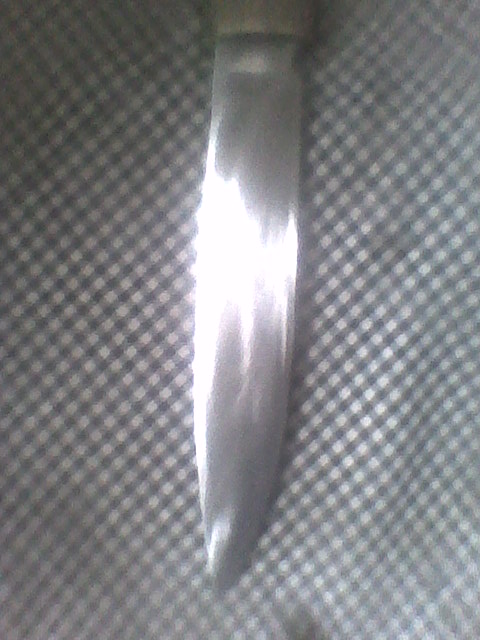

Na geležtė pagaminta,užgrūdinta,nušlifuota,padariau 2 plokšteles gardai,ir kol nepamatavau slankmačiu nesusiprotėjau kodėl užmovus lieka plyšys.

Aš gaminausi peiliuka darbui ,geležte 180x30x3,liežuvis 120x12x3,ašmenys1/2geležtes pločio suleistos iki 0.75mm (maždaug)deje irgi minkštos. Bandymas grūdint nepavyko,geležte sutrukinejo prikišus prie galastuvo. Taigi2 ,,peiliai"-80lt ir darbas. Foto nebus,nelaimingo yvykio metu žuvo laikmena.
Dar dėkojam už pagalba dėdėm Linui ir Tomui iš forumo ir dėdei Aleksiejui iš Mažeikiu
Sveiki dėdės peiliamišiai,jūs kalbėjot apie pirmojo peilio gamyba,tai mes ir pabandem kiek tai kainuoja. Taigi pirkiniai:2galandimo akmenys,skirtingo rupumo,-24lt,2oblevimo stakliu peiliai -34lt,švitrinis popierius skirtingo rupumo-8lt,diskas pjauti metalui-1.20lt,epoderva-10.80lt.
Ašmenis nuleidinejom medžio apdirbimo staklem ,,eglute",pjukla pakeite rupiu galandimo disku,ausinom vandeniu. Buvo pagaminti2 peiliukai, Simas(bam-bukas)gamino tiesiais ašmenimis (tipo tanto),kad butu lengviau išlaikyt simetrija.
Geležte 150x30-25x3 ir liežuvis(įkote)120x12x3,ašmenys tiesus 2/3geležtes pločio suvesti y nuly. Gardai panaudotas ss vamzdzio gabalas,kiauryme išgręžta 3mm grąžtu ir išpjauta šlifuokliu. Rankenai bandem naudot bambukine lentele iš maxsimos(5.5lt),deje skilineja gręžiamt.

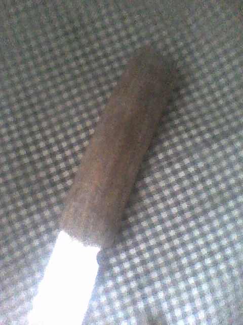

Taigi rankena apipyne kapronine virvele skalbiniam džiaustyti ir sukietino epoderva skiesta acetonu.
Gavosi gan neblogos išvaizdos daiktas panašus y peily,deje ašmenys lankstėsi drožiant net pušinę lentelę
