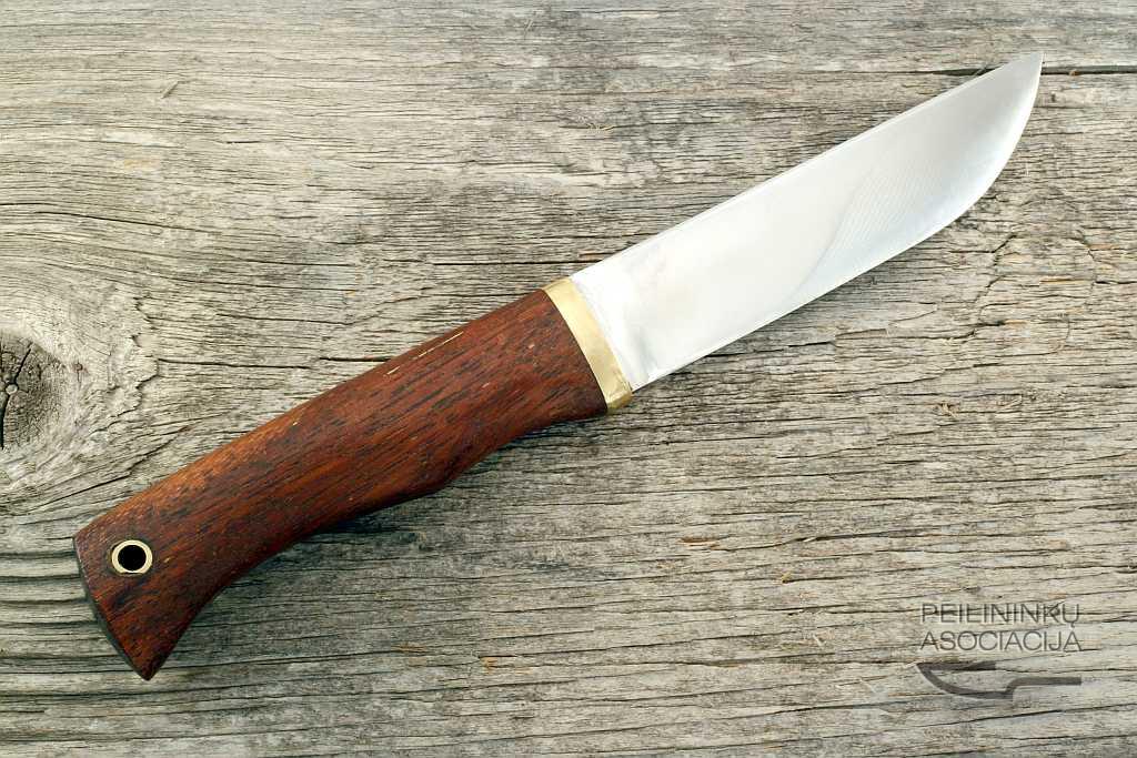

Skaitant keletą temų ir išvydus meistrų pasiskymus dėl tam tikrų niuansų pasistojo toks klausimas: kokią reikšmę turi gaminio išbaigtumas pačiam meistrui!?
Ar meistras norintis turėti gerą vardą gali sau leisti turėti vidutinės ar ekonominės klasės išbaigtumo gaminius!?
Teko per savo riebaluotus pirštukus perleisti nemažai mūsiškių meistrų peiliukų, su kaikurias meistrais esu pažįstamas asmeniškai, su kaikurias ne, bet esmė ne tame...
Klausimas mūsų auksarankiams ar galite sau leisti taupyti ant gaminio ne medžiagų, bet savo darbo sąskaita?
Būtų idomu pamatyti gal net ir foto kuriuose matytūsi gaminio "brokas", bet kad iš foto nebūtų galima atskirti kurio meistro tai gaminys, nes tiesiog nesinori leistis į asmeniškumus, o tik vertinti patį išbaigimą.

Praėjęs aš tokias stadijas ir
Praėjęs aš tokias stadijas ir kitose srityse. Niekas nesako, kad norėjau būtent tokio rezultato. Penties kreivuvas "ou mai gad" klaida kurios nesitikėjau. Inkliuzai mikartoje - siurprizas - nes klijuota buvo gana vėsioje aplinkoje. Ką su jais bepadarysi.
Bet pvz nenorėjau blizgančių nupoliruotų ašmenų, norėjau tamsios geležtės, kad nebūtų iki galo nuimta akalena. Rankenos forma atitinka mano ranką - net kelis kartus aplinkiniai sakė kad fuu negražu, bet tai labai retas atvejis peilis man patogus...
Nereikia visko suabsoliutinti su fraze.
Dėkoju už dėmesį ir kritiką, nesurinkau daug komisijos balų, bet supratau komisijos kriterijus.. "Dienos pabaigoje" įvertinimas yra ir tas - kad yra norinčiu pirkti šį peilį, tokioje būklėje.
Wink
Taika ir ramybė. Tobulėsiu toliau. Dabar nusikalsiu stalą, bet šiais metais dar vienas peilis turėtų gimti, kiek grįstas kitokiomis technologijomis.

Yra niuansų, sutinku. Bet
Yra niuansų, sutinku. Bet pvz.: pentis tokia ir liks, užgrūdinau peilį iki 65 HRC (kitaip tariant 65 dildė jo nekabino), nusprendus kiek "atleisti" ėmė ir išsikreipė.. Ar kalant kokią klaidelę įvėliau, ar išgrūdinant - nežinau, bet peiliadirbio klaidos yra peilio visumos dalis.
Noras buvo grubaus, pobaisio peilio, kuris būtų draugas kai išeini tik su miegmaišiu ir vandens talpa 5 dienoms į Labanorą.. Tikrai toks ir pavyko. Stačiai pjausto orą. Visai nesinori kad gulėtų lentynoje traukdamas kolekcionierių akį Wink

Beelz rašė: Noras buvo
Suprantu. Man pačiam kažkada irgi panašiai atrodė. Smile
Belieka palinkėti, kad greičiau ateitų supratimas, jog net paprasčiausias darbinis įrankis neprivalo būti grubus ar pobaisis. Priešingai, tvarkingai ir gražiai pagamintas bet koks įrankis savo funkcijas atlieka geriau, nes be kitą ko teikia dar ir estetinį pasitenkinimą.
Yra ir "kita medalio pusė" - peilio išbaigimas akivaizdžiai liudija apie peiliadirbio meistriškumą. Kadangi padaryti "kaip gausis" sugeba daugelis. O padaryti viską gerai sugeba ne visi. Ir pvz. brutalus ar grubus dizainas nėra tas pats kas grubus ir neišbaigtas darbas.
Patyręs meistras gali kažko nedadaryti, gali supaprastinti kažkokį technologinį veiksmą, bet tai jis daro sąmoningai, žinodamas kaip turi būti padaryta ir mokėdamas tai padaryti. Taigi tai Meistro valia.
O kai pradedantis peiliadirbys bando pasiteisinti sakydamas, kad tokį neišbaigtą peilį jis ir norėjo pasigaminti, tai yra netiesa. Švelniai tariant. Žinau tai iš savo patirties. Wink

Ha, žiūriu mano peilis pateko
Ha, žiūriu mano peilis pateko į antipavyzdį. Teks pasistengt Smile
Mano atveju šiam peiliui dar reiks kosmetinių štrichų, tačiau jie tik kaip špaklius kiek paslėps tai kas neišvengiama..
Tai gerai kad foto neblogai gavosi.... Wink

Beelz rašė: Mano atveju šiam
Beelz wrote:
Mano atveju šiam peiliui dar reiks kosmetinių štrichų, tačiau jie tik kaip špaklius kiek paslėps tai kas neišvengiama...
Kalba ne apie trūkumų "paslėpimą", o apie tai, kad pridėjus šiek tiek papildomų pastangų daug ką galima padaryti geriau.
Tvarkingas bendras peilio vaizdas - mažų smulkmenų visuma.
Vienur paliktas nenušlifuotas stambesnio abrazyvo pėdsakas, kitur neištiesinta kryptelėjusi penties briauna, nenuimti atšerpetoję rankosaičio vamzdelio kraštai, nelygiai nušlifuotos plokštumos, nėra elementų simetrijos ir pan. Atrodytu nereikšmingos ir nesudėtingai pataisomos smulkmenos.
Bet būtent tokios smulkmenos ir apsprendžia, kad peilis atrodo neišbaigtas. Frown
Todėl dizainas gali būti geras, medžiagos geros, gamybos technologija gera. Bet jeigu išbaigimas blogas - galutinis rezultatas "nedžiugina". Wink

Jeigu kalbėtume apie precizišką išbaigimą - taip Taip, be geros įrangos vien tik "rankomis" sudėtinga išgauti idealiai lygias linijas ir paviršius.
Tačiau jeigu kalbam apie elementarią gamybos kultūrą, arba kitaip tariant - apie tvarkingą pagaminimą, mano galva, dažniausia neišbaigtumo priežastis - skubėjimas užbaigti peilio gamybą ir/arba nenoras gaišti laiką išbaiginėjant.
Pvz.:
Tvarkingai išbaigti šiuos peilius jokia sudėtinga įranga nereikalinga. Reikia tik noro ir trupučio papildomo darbo.
O kad tai įmanoma, esu rodęs ant Ričardo peiliuko:
Prieš išbaigimą
10x8-Ricardo-peilis-001.jpg 10x8-Ricardo-peilis-002.jpg 10x8-Ricardo-peilis-003.jpg
Po kelių elementarių "kosmetinių operacijų":
10x8-Ricardo-peilis-007.jpg 10x8-Ricardo-peilis-008.jpg 10x8-Ricardo-peilis-010.jpg
Taigi gera įranga yra gerai, bet peiliadirbio noras padaryti peilį gerai - dar geriau. Wink
