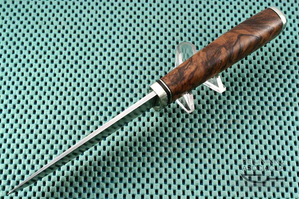

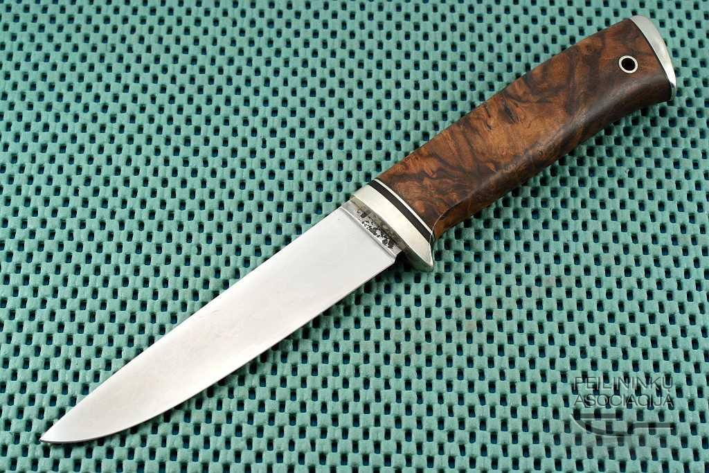

Anksčiau naudodavau du peilius : viena ilgesnį padūrimui ir mažesnį darinėjimui. Bet kai prieš keletą metų Tomas padarė tokį:
dabar apsieinu su juo vienu. Geležtė 12,5 cm iš CPM 10V suvesta trigubu pleištu, tad užtenka ir padūrimui ir darinėti patogu.
Darinėjant nenaudoju nei kirvio, nei kapoklės - išnarstau per sąnarius ir kremzles. Taip mane išmokė ir manau, kad taip ir švariau, ir sparčiau gaunasi. Kirvio prireikia nebent galvai ar šonkauliams smulkiau sukapoti.

Rimtas įrankis. Patogu su tokiu turėtų būti darbuotis.
