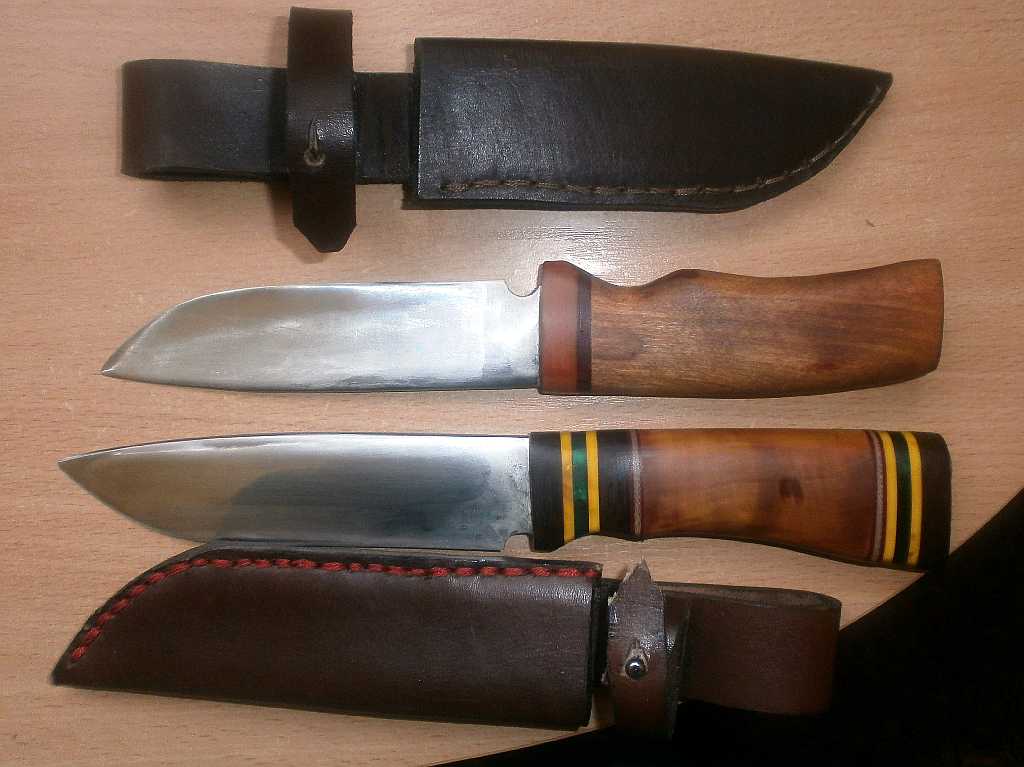

Labuka , pribrendo toks reikalas, taigi žiūrėkit , vertinkit ir baisėkitės Smile
Ištisinis peiliukas:
geležtė 125x28x3, plienas 9xf (balarusiškas oblevimo staklių peilis), rankena : getinaksas,tošis, kareliškas beržas (dėkui Girez).
Fix1 Fix2 Fix3 Fix4

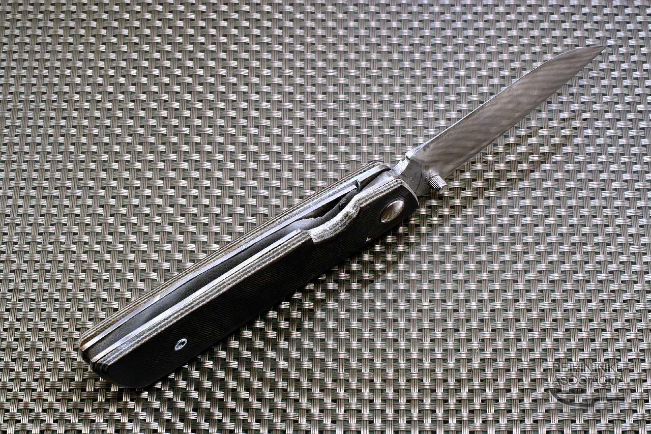

Lenktinukas ,, taktinis - išgyvenimo virtuvėje " , geležtė: 85x30x3.5 mm , nuolydžiai nuo penties.
Rankena : kriaunos naminė mikarta (9 sluoksniai audinio) , rėmas 2mm storio ss . Ašinis varžtas - varžtukas odai (dėkui Linui ) ,nugarėlės intarpai 3M veržlytės. Užrakas lainer lok.
Deje tai tik muležas
Fold1 Fold2 Fold3 Fold4 Fold5 Fold6

Lygus paviršius reikalingas
Lygus paviršius reikalingas ne tik poliravimui. Tai akivaizdus peiliadirbio darbo kokybės rodiklis.
Beje, kreivų paviršių nepaslepia nei satinavimas, nei jokia kita apdaila. Wink

Ričardas rašė: ...,geležtės
Ričardas wrote:
...,geležtės pertrauktos skočbraidu.
Sakyčiau jas dar šlifuoti ir šlifuoti... Undecided

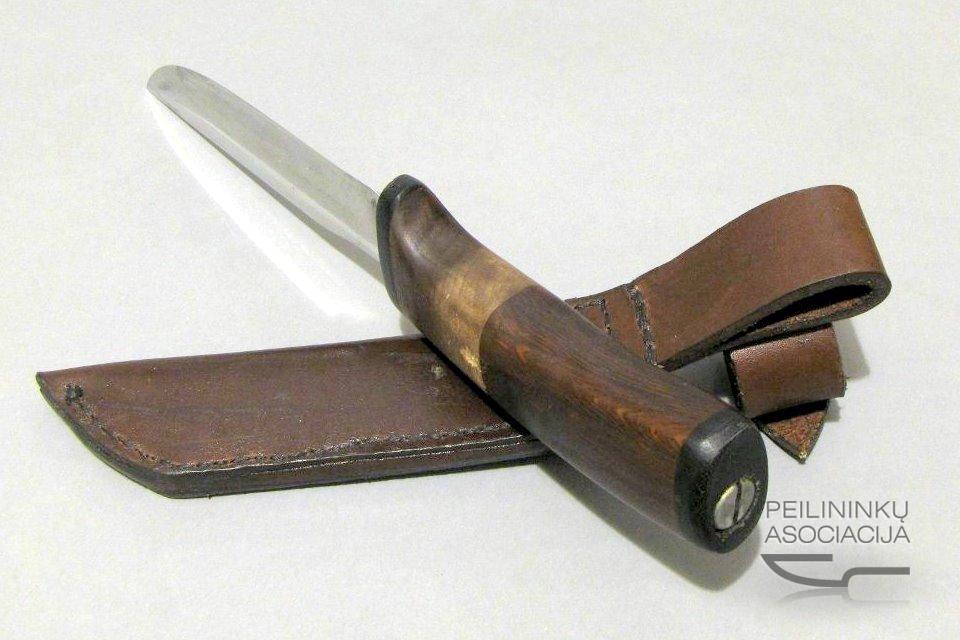

Kadangi pas mane pateko
Kadangi pas mane pateko Ričardo peilis pagalandimui, tai ta pačia proga ir nufotografavau:
geležtė 120x24x4 mm Sandvik 12C27,
rankena 120 mm žalvaris ir Merbau
10x8-Ricardo-peilis-001.jpg 10x8-Ricardo-peilis-002.jpg 10x8-Ricardo-peilis-003.jpg
o čia peiliukas po pagalandimo ir tuo pačiu atliktų kelių "kosmetinių operacijų":
10x8-Ricardo-peilis-007.jpg 10x8-Ricardo-peilis-008.jpg 10x8-Ricardo-peilis-010.jpg
Raskit penkis skirtumus. Wink

_Vladas_ rašė: Kadangi pas
Raskit penkis skirtumus. ;)
sakyčiau dar rankena patamsėjo, tik nežinau ar tai nuo ilgo laikymo galandant ar kas nors daryta Laughing
Аватар пользователя _Vladas_
Зарегистрирован: 2009-11-03
Сообщения:
versus87 rašė: sakyčiau dar
versus87 wrote:
sakyčiau dar rankena patamsėjo, tik nežinau ar tai nuo ilgo laikymo galandant ar kas nors daryta :D
Daryta - itrinta karnauba ir bičių vaško mišiniu. Vaškavimas visada kiek patamsina mediena.

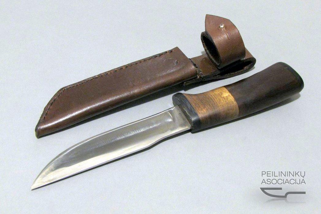

Pirmas peilis tik mano
Pirmas peilis tik mano bandytas restauruoti. Buvo negailestingai ,,sušmirgeliuotas",ašmenys maždaug 1.2-1,5mm žiauriai karbuoti,paploninau iki 0,6-0.5 ir užgalandau.
Antrasis mano tvarinys,geležtė125x30x3.5mm,rankena tekstolitas,džinsas raudonmedis

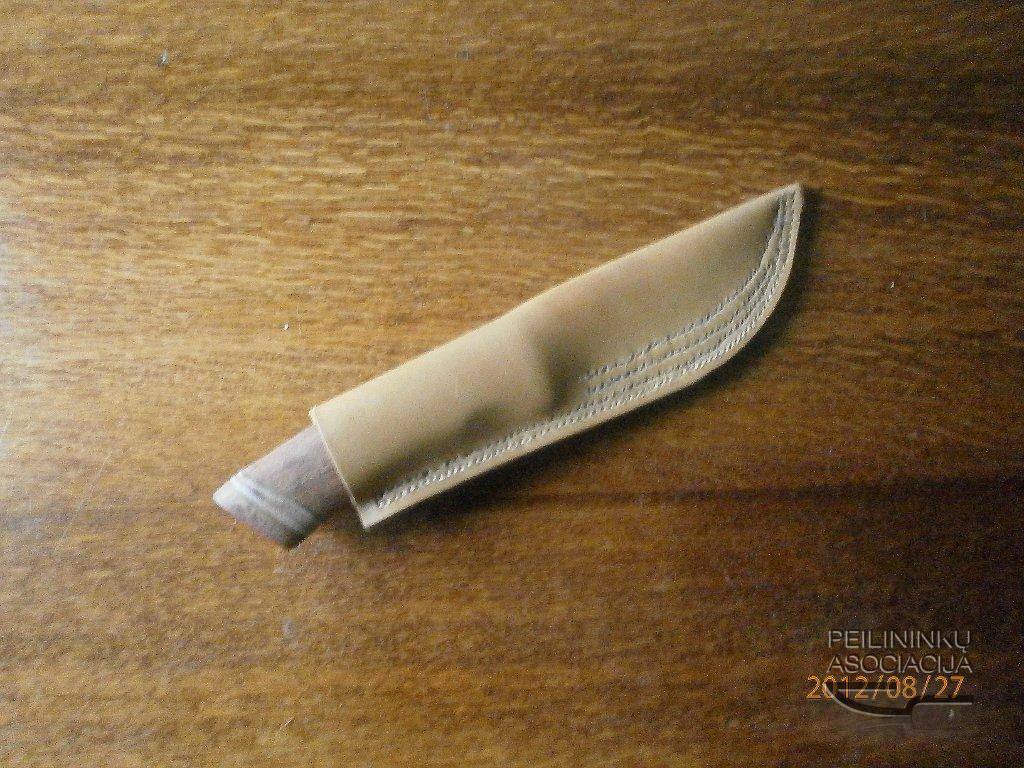

Įkelsiu, ką Ričardas atsiuntė
Įkelsiu, ką Ričardas atsiuntė į el-paštą:

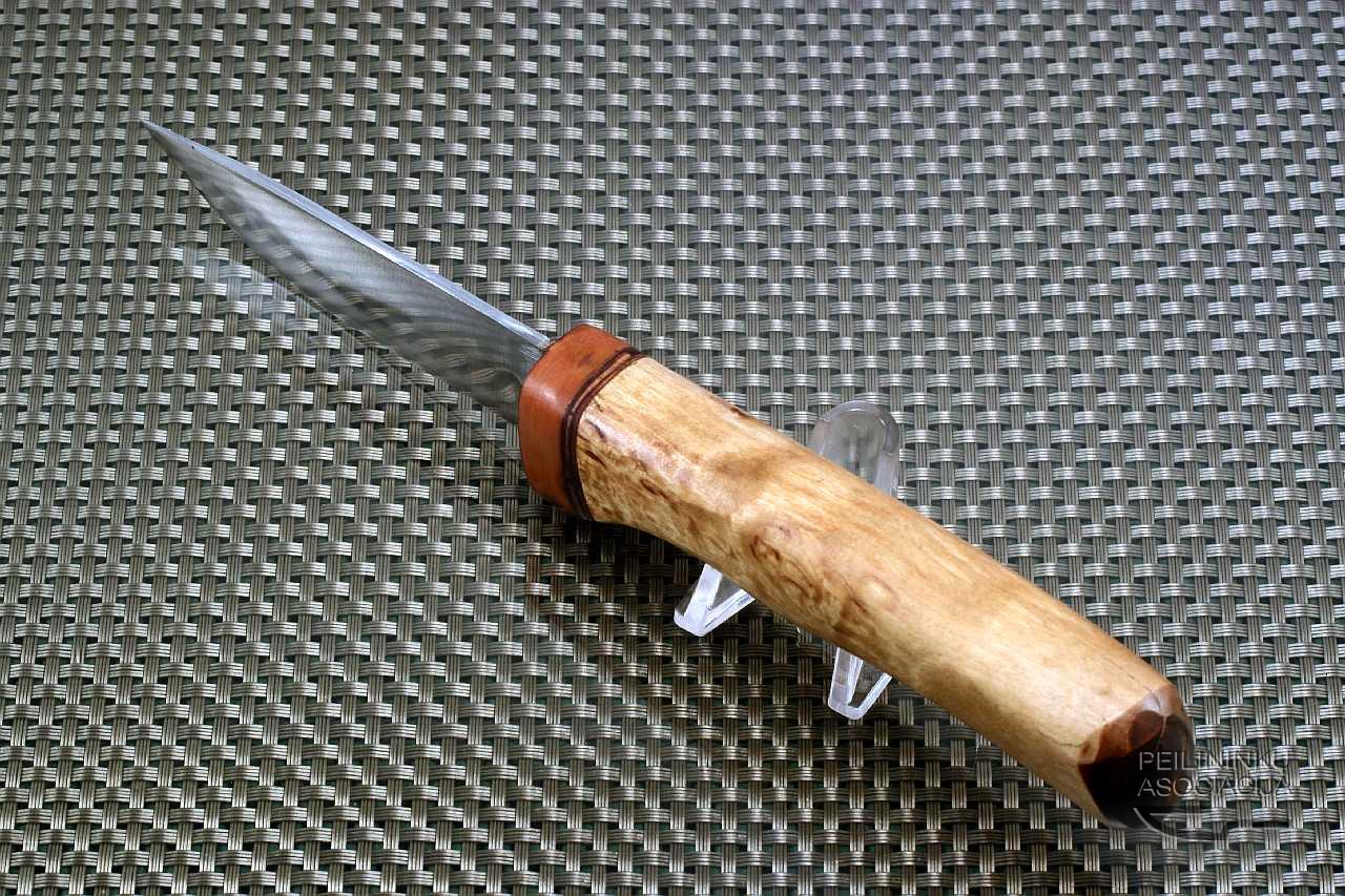

Ričardas wrote:
Naujagimis:105x3x3.8mm 12c27 jetoba, tujos gumbo gabaliukas , jetoba, bolsteris 3mm ss krikštijasi aliejum
Аватар пользователя Linuks
Зарегистрирован: 2009-12-16
Сообщения:
Taip šį kartą ne peiliu
Taip šį kartą ne peiliu rankenas apdrožęs Smile Taip ir toliau!
Dabar apie tai į ką, mano nuomone, reikėtų atkreipti dėmesį:
Dėkliukai kiek nelygiai
Pagal geležtės, rankenos perdaug palinkę atgal:
Dėl skonio aišku nesigynčijama, bet be rankenos palenkimo aš dar kiek paaštrinčiau išėimą pirštui. Be to kiek palenkus rankenos galus vaizdas irgi pasikeičia. Žodžiu daryčiau kažką tokio:

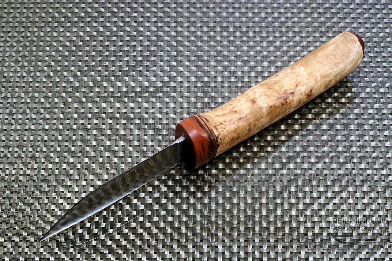

Dar 2tvariniai iš aeb-l
Dar 2tvariniai iš aeb-l :
Geležtė 130x28x2.8mm ,rankena getinaksas,džinsas ,medis(nežinau koks).
Ašmenys nuo penties iki 0,4mm, įkotė 3/4 rankenos.
Geležtė 146x32x3.1 mm,ašmenys nuo penties, suleista iki 0,5mm.
Rankena tekstolitas,geltonas 3mm plastikas,3mm žalias orgstiklas,džinsas,beržo gumbas.

Dizainas ir atlikimas
Dizainas ir atlikimas paties,grūdino Andrius,60-61hrc. Peiliukas truputį apsitrynęs,nes aktyviai ieškojosi šeimininko tarp medžiotojų būrelio narių.
Grįžo labai pavargęs ,purvinas, kruvinas,pirmąjį dėklą išmest teko,nes nemaloniai kvepėjo ir buvo subraižytas.
Bet nors išgirdau 101priežasty ,kodel jo niekas nepirko už 150lt.

Na tai ne peilis , labiau
Na tai ne peilis , labiau muležas. Nors geležtė ir aeb-l ,bet negrūdinta.
Šeip gaminant lenktinuką išlindo keli akivaizdūs ,,pramazai" , dabar jau aisku ko daryti nereikia.
O dėl išbaigimo tai bus matyt,nes kol kas dirbu tik kampiniu šlifuokliu ir elektriniu grąžtu

Apie užbaigimą norėjau
Apie užbaigimą norėjau pasakyti tą patį ką ir Vladas Smile Kita vertus peilių gamyba tuo ir įdomi, kad visada yra kur tobulėti. Nebloga pradžia ir man labai patiko tamstos lenktinukas Geras
Lauksiu sekančių darbų!

Pabambėsiu: pagaminti geležtę
Pabambėsiu: pagaminti geležtę bei uždėti rankena - tai tik pusė darbo. Kita pusė - nudailinti viską taip, kad džiugintų ir akį, ir ranką. Pradžia yra, tad laukia dar kita pusė darbo. Wink
Kaip apie peiliadirbystę sakė kolega Girez:" Meistras ne tas, kas pradeda, o tas kas pabaigia". Kopiraitas
