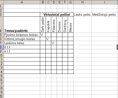

Dabar sėdžiu užsiūtas trim
Dabar sėdžiu užsiūtas trim siūlėm. EKA per staigiai iš dėklo už virvutės išsitempė. Du pirštai supjaustyti tik dėl to kad ant virvutės traukiamas peilis susiūbavo Smile Metodas, kaip sakoma, patikrintas praktinio eksperimento metu Smile O kad kiek mažiau offtop būtu, norių pasiūlyti bent jau neardomus metodus.
Siūlau be viso ko tikrinti rankenos patogumą pagal kriterijus:
1) Ar daugumai apklaustųjų rankena ne per maža/per didelė
2) Ar daugumai apklaustųjų rankena ne trina ties pirštais
3) Ar daugumai apklaustųjų rankena ne trina ties plaštaka
4) Ar daugumai apklaustųjų rankena ne slysta
5) Ar daugumai apklaustųjų rankena neriežia į ranką aštriomis briaunom
Ir t.t.
Viska vertinti pvz pagal 10 balų sistemą.
Аватар пользователя _Vladas_
Зарегистрирован: 2009-11-03
Сообщения:
Kestutis ply rašė: O kad
Kestutis ply wrote:
O kad objektyviai vertinti konkrečius pavyzdžius, manu reiktu susitikti gyvai ir tuos pavyzdžius gyvai apčiupinėti. Smile
Bet, kad iki galo objektyvumas išliktų, manau reikėtų tokio bandymo, kur visi užrištom akim apčiupinėja keletą, peilių išsako savo nuomuonę, po to ,,aklai" įvertina formą, ar dar kažką ir tik po to pamato koks, tai iš tiesų peilis. Smile Kažkas, tipo peilių degustacija Laughing
Būtų įdomu jeigu išplėtotum šią mintį - ką tokiu būdu norėtum patikrinti, kaip tai galima patikrinti ir pagal kokius kriterijus reikėtų vertinti?

_Vladas_ rašė: Todėl prieš
_Vladas_ wrote:
Todėl prieš pradedant kalbėti apie peilių bandymų metodologiją ir konkrečias metodikas, norėčiau pirmiausia aptarti, kokios peilio savybės jūsų manymu turėtų būti bandomos?
Labai plati tema. Manyciau reiktu nusistatyti gaires kokie testai turetu prasme konkreciai pagal peilio paskirti.
Toliau imti konkrečios paskirties peilį, pvz.:virtuvinis->kapoklė. Ir diskutuoti apie šio peilio aktualius testus ir jų metodiką ir taip su kitais tiek lauko ar medziotojo peiliais(imho).
