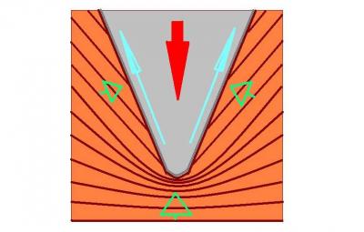

Pjovimo peiliu proceco esmė –
Pjovimo peiliu proceco esmė – geležtės ašmenų plotas (taip, PLOTAS) veikia pjaunamąją medžiagą jėga, kuri viršija pjaunamosios medžiagos stiprumo ribą.
Kad spausti (ir braukti per) pjaunamąją medžiagą tam tikra jėga ašmenų PLOTU, dar reikia įveikti trinties jėgą tarp ašmenų nuolydžių ir jau perpjautos medžiagos. Ši jėga gali būti ir labai maža ir labai didelė, kurios neįveikus pjovimas sustoja.
Neblogai užgaląsto peilio ašmenų „storis“ būna apie 2 mikronus, tad jei pjaunam ~ 5 cm medžio tašą, ašmenų plotas bus 0.002 mm x 50 mm= 0.1 mm2. Gan apčiuopiamas dydis. Jei ašmenų plotą veiksim 10 kg (~100 N) jėga, slėgis į medį ir plieną bus 100N / 0.1mm2 = 1000 N/mm2 arba 1000 MPa arba 10 000 ATM. Per bet kokį medį eis kaip per sviestą! Bet kad išvystyti tokią jėgą į pačius ašmenis , reikės nuolydžius įsprausti tarp perpjauto medžio. Kuo giliau – tuo sunkiau ir tuojau pat pritruks sveikatos.
Suskaičiuoti pirmąją jėgą, pvz. ką ir kokio aštrumo peiliu pajėgsime įpjauti, galima ir su skaitliukais, o štai antrąją jėgą lemia daug dedamųjų kurios dar ir kinta, ir čia net mandra programa pjaus grybą.  To niekas ir neskaičiuoja, o ima peilį ir pagalį į rankas ir pirmyn į bandymus!
Apie 60 HRc kietumo plienų stiprumo riba yra apie 2500 - 3000 Mpa. Arba kad suspausti arba ištemti 1 x 1 x 1 cm plieno kaladėlę, reikės 25 – 30 t .
Ar dar nesibaigė konkursas? Smile
Аватар пользователя _Vladas_
Зарегистрирован: 2009-11-03
Сообщения:
Tomas rašė: Ar dar nesibaigė

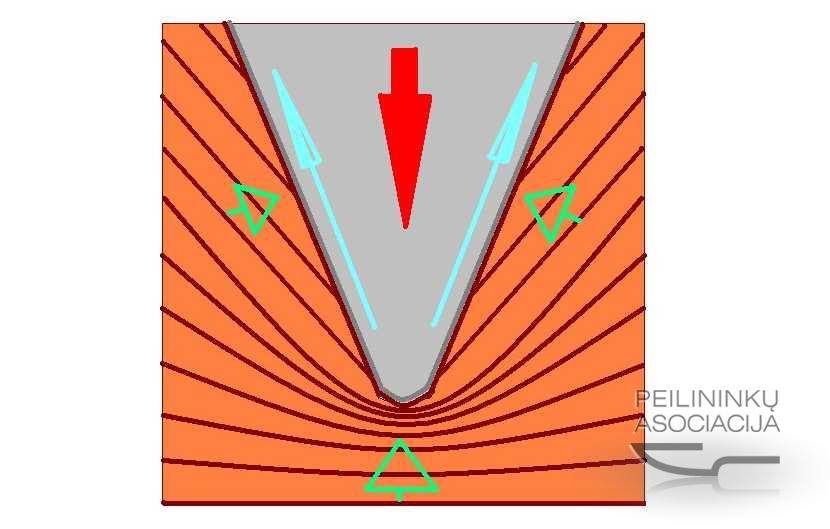

Paminėjai visas tris sudedamąsias: Taip
1 - jėgą, kuria veikiama pjaunamoji medžiaga. Kalbant apie buitinius peilius, ši jėga negali būti didesnė už žmogaus rankų jėga. Ir kuo mažiau jėgos reikia pjaunant, tuo geriau pjaunančiu laikomas peilis. Būtent pjovimo jėgos apribojimai bendrojoje pjovimo teorijoje nėra taikomi, todėl peiliams ne viskas iš ten tinka.
2 - pjaunamosios medžiagos stiprumo ribą. Ji tiesiogiai siejasi su ašmenų plotu ir pjovimui panaudotos jėgos dydžių. Nes jeigu kažkokios medžiagos negalima atpjauti rankoje laikomu peiliu, tas pats peilis įstatytas į stakles ją sėkmingai pjaus. Arba galima pasitelkti kinetinę energiją - t.y. kapoti ir taip atskirti mežiagą.
3 - trintį tarp medžiagos ir peilio. Čia lemia daug kas, įskaitant pjaunamos medžiagos deformacijų pobūdį ir peilio geležtės geometriją. Geriausia to iliustracija - gabalo gumos pjovimas. Laughing
Taigi pjovimo peiliu proceso esmė - geležtė turi įveikti pjaunamos medžiagos deformacijų ir trinities jėgų pasipriešinimą ir atskirti medžiagą panaudojant žmogui priimtiną fizinę jėgą. Kuo lengviau tai vyksta - tuo geriau "peilis pjauna".
Kitaip tariant, geležtės ašmenų plotas ir pačios geležtės geometrija turi būti tokia, kad panaudojant tik žmogaus rankų fizinę jėgą leistų įveikti tiek pjaunamosios medžiagos stiprumo ribą, tiek trintį tarp medžiagos bei geležtės.
              Schema apima fragmentą ~15x15 mikronų
Kolega Ričardas K. buvo labai arti, bet Tomas pirmas išdėstė tiksliau.
Tad "nepadėk ragelio - susitarsim dėl prizo atsiėmimo". Kopiraitas Wink
