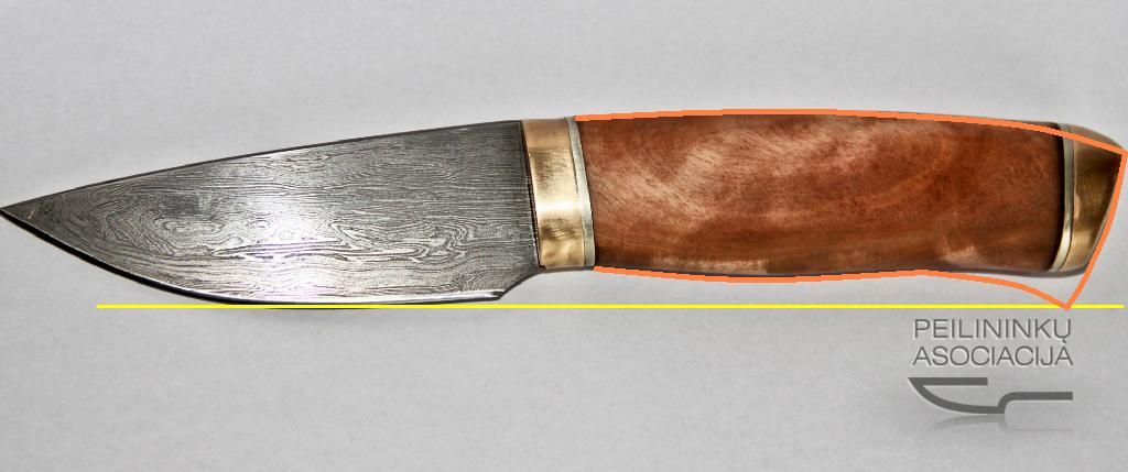

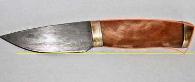

O kaip damasko kokybė
O kaip damasko kokybė gaunasi? Ašmenų tvirtumo ir aštrumo laikymo prasme? Ar darei kokius nors bandymus? Na, padrožti kietą medieną ar panašiai. Kadangi, tai jau ne pirma damaskinė geležtė, ar kokybės parametrai keičiasi einant nuo vieno egzemplioriaus prie kito?
Paskutinysis peilis gražus. Kaip man atrodo, peilio nosis kiek pakelta nuo penties linijos. Taip darei specialiai?
Peilio nosis tyčia pakelta, tik dabar galvoju kad galėjau ir truputi daugiau pakelti Smile
O su damasko kokybe viskas gerai. Absoliučiai visos savybės keičiasi priklausomai nuo paketo sudėties, bet nežinau ar tai galima vadinti kokybės parametrais. Kadangi, visas geležtes grūdinu pats, kalviškais metodais ir neturiu galimybės pamatuoti kietumą, tai vadovaujuosi kaikuriais rusų kalvio Viktoro Kuznecovo pamokymais. Kas liečia ašmenis, tai su visais peiliais elgiuosi vienodai. Pagalandu, papjaustau popierių, padrožiu ąžuolą, švelniai pakapoju ragą, vėl papjaustau popierių. Jei dar pjauna be kliuvimų, vadinasi gerai.

Kestutis ply rašė: Peilio
Kestutis ply wrote:
Peilio nosis tyčia pakelta, tik dabar galvoju kad galėjau ir truputi daugiau pakelti :)
Dizaino prasmė smaigalys gal ir galėtų būti dar daugiau pakeltas, bet praktiniam naudojimui patogiau taip, kaip yra dabar. Cool
