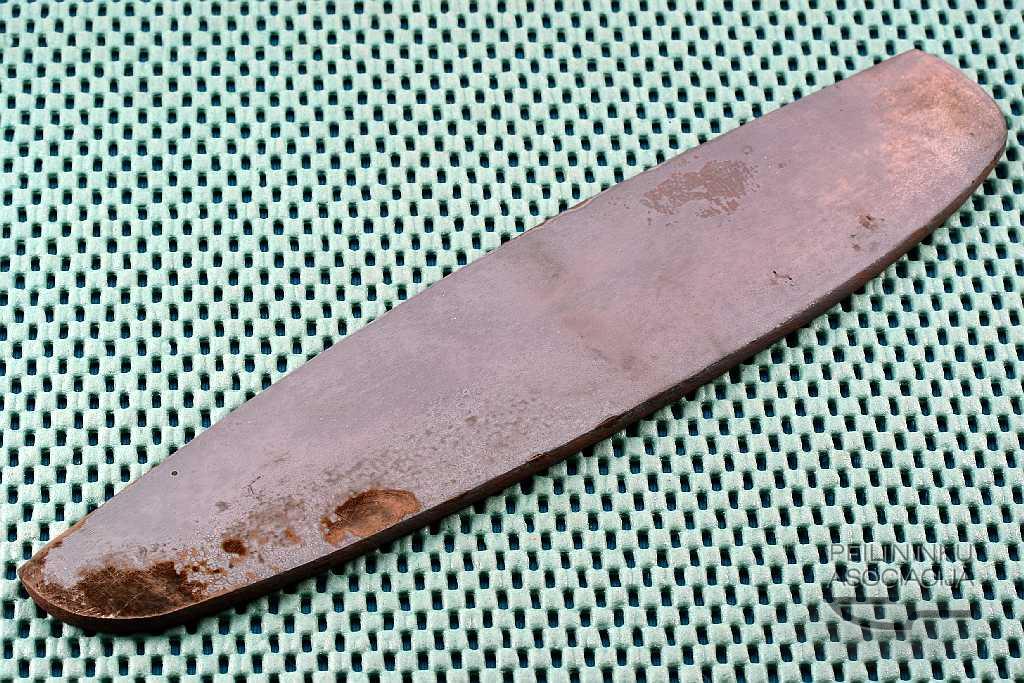

Ir kokie rezultatai? Asmeniškai aš abejoju ar verta šį plieną grūdinti ant antrinio kietumo. Nes ant pirminio kietumo plienas ir labai plastiškas ir atsparus dilimui. O ant antrinio kietumo jis manau labiau primena paprastą greitapjūvį plieną. Nesenai dar išbandžiau saviškį, kurį pergrūdino Andrius - kietumas irgi 63. Žygyje buvo atidarytos 5-6 skardinės konservų. Labai atsargiai - tik duriant. Tai yra jokių šoninių apkrovų. Po pirmų dviejų dėžučių - peilis ta vieta praktiškai taip pat skuto plaukus. Po 5-6 vis dar skuto, bet atsirado ašmenų ištrupėjimų. Kas keista - beveik pusapvalės formos. Ir pakankamai gilių - kokių 0,3 - 0,4 mm.
Dabar atsisiunčiau juostą su grūdinimu pirminiam kietumui, 61 HRC. Šiaip taip perpjoviau į du blankus įsodinamam montavimui. Darysiu ir testuosiu. Bet jau dabar matyti kad plienas labai lankstus.
Terminio apdorojimo procesas buvo sekantis:
- Kaitinimas 1110*C temperatūroje ir vėsinimas ore
- Šaldymas skystame azote (~ -200*C)
- Trigubas atleidimas 540*C temperatūroje (aukštatemperatūrinis atleidimas)
Galutinis kietumas gavosi ~63 HRC.
Taigi, galežtė užgrūdinta "antriniu kietumu" su Krio ir viskas gavosi taip, kaip pagal plieno gamintojo nurodymus ir turėjo būti.
Dar kartą dėkui Tomui.
O dabar mano eilė toliau "medituoti" su paviršiaus apdaila...

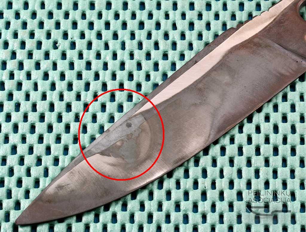

Pačiam smaigaliui nieko nenutiko, o jeigu turėjai minty šią vietą
tai plieno išdegimo žymė, atsiradusi dėl aukštoje grūdinimo temperatūroje pradegusios nerudyjančio plieno folijos, į kurią buvo ivyniota geležtė, kad apsaugoti plieną nuo paviršinio išdegimo. Plienui DI90 tokia apsauga būtina.
Išdegė nedaug ir negiliai, o kadangi geležtė dar bus šlifuojama, tai išdegimo žymė turėtų nusišlifuoti.
Kažkaip antroj nuotraukoj pasirodė lyg pats galiukas būtų nulūžes, bet pirmoj lyg ir viskas gerai
Kažkaip antroj nuotraukoj pasirodė lyg pats galiukas būtų nulūžes, bet pirmoj lyg ir viskas gerai :-/
Galą aš ir nebuvau suvedęs smailai (gerai matosi ankstesnėse nuotraukose), nes geležtė dar bus apdorojama. Smaigalį geriausia sutrarkyti prieš pabaigą.
Nusmailinus ruošinį pradiniame etape - smaigalys nukentės garantuotai ir teks jį išvedinėti naujai. O jeigu taip taisyti smaigalį per visą gamybos procesą - geležtė gali gerokai sutrumpėti.
Be to, iš karto daryti aštrų smaigalį nerekomenduojama ir dėl darbo saugumo.

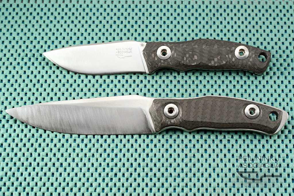

Buvo likusios eksperimentinės LPA-2008 kriaunos, taigi nutariau jas panaudoti. Dėl to rankenos panašios.
O bendras peilių dizainas ir tikslinio panaudojimo idėja kiek kitokia, kas beje akivaizdžiai matosi padėjus greta abudu:

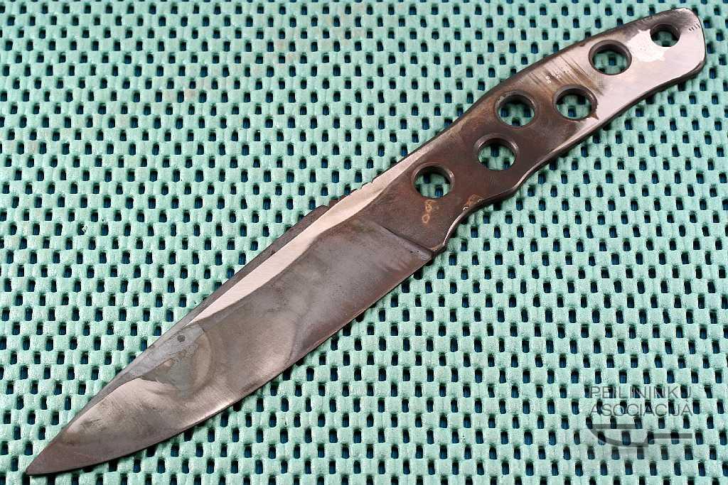

Jau dabar gražu. Kas bus toliau? (krentančių ir atsitrenkiančių į žemę žandikaulių garsas )
Taip gavosi, kad buvau likęs be fotoaparato, tad praeito savaitgalio darbų neužfiksavau, o dabar jau kontūras pilnai suformuotas, skylės išgrežiotos ir nuolydžiai daug maž apdrožti:
Su nuolydžiais dar reikės paplušėti - išlyginti viršutinę liniją ir gražiai suformuoti nuolydžių pradžią. Tuomet beliks išlyginti ir nušlifuoti visas plokštumas, užapvalinti briaunas ir galima bus grūdintis.
Su nuolydžiais dar reikės paplušėti - išlyginti viršutinę liniją ir gražiai suformuoti nuolydžių pradžią. Tuomet beliks išlyginti ir nušlifuoti visas plokštumas, užapvalinti briaunas ir galima bus grūdintis. :)

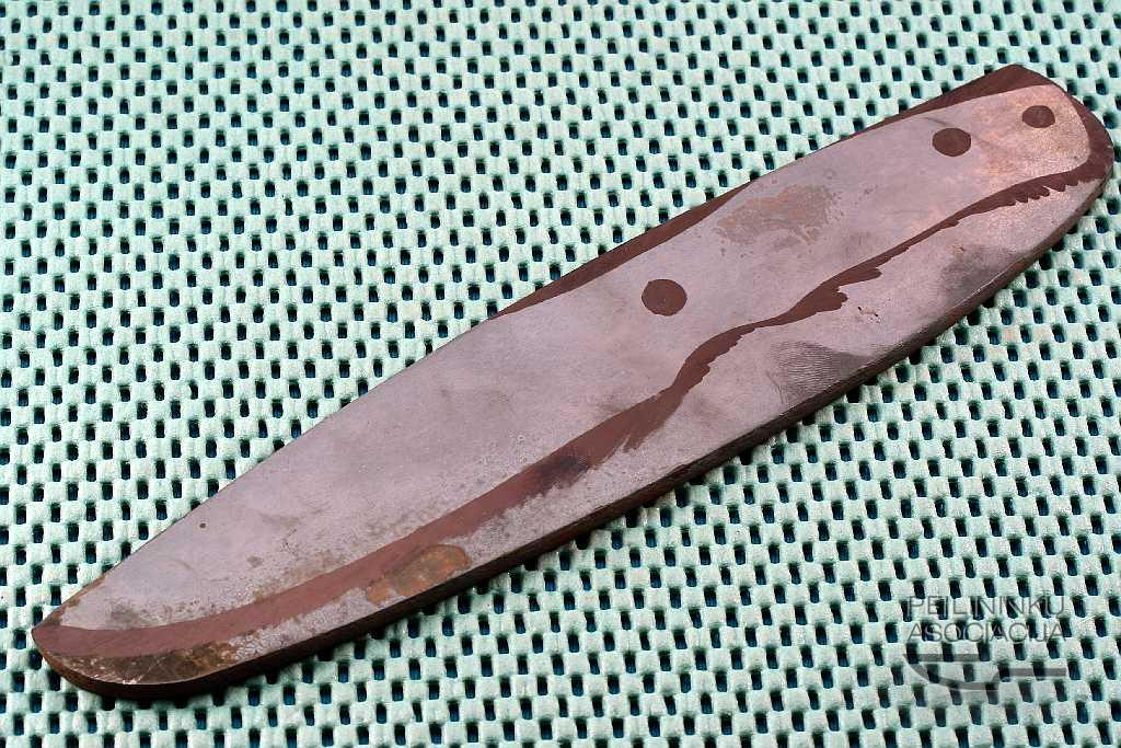

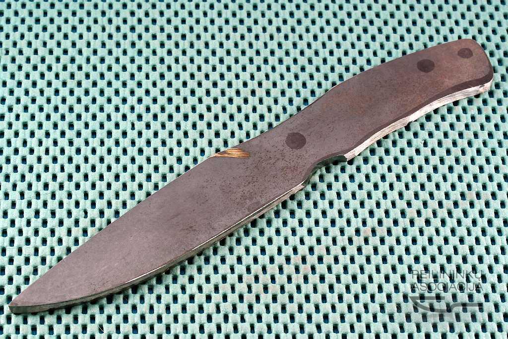

Kolegos Makso dėka, pateko pas mane nedidelis gabalas "gudraus" ukrainietiško plieno DI-90 ir užsinorėjo man prisiminti senus laikus - vėl pačiam pasigaminti peiliuką. Juo labiau, kad smalsu buvo patyrinėti, ar tikrai tas DI-90 toks geras, kaip apie jį rašo.
Kadangi plienas jau buvo grūdintas (~60 HRC), pirmiausia ką padariau - pilnai jį atkaitinau, kad nereikėtų grūdintą deimantais zulinti ir galima būtų lengvai gremžti paprasčiausiais buitiniais įrankiais.
Atkaitinimo schema nesudėtinga:
- įkaitinimas iki 880*C ir išlaikymas tokioje temperatūroje 2-3 val.
- atvėsinimas su pečiumi iki 700-720*C ir išlaikymas tokioje temperatūroje dar 2-3 val.
- atvėsinimas su pečiumi iki 600*C ir toliau galima vėsinti ore, bet kadangi kaitinimui sugaišau visą dieną ir jau buvo vėlus vakaras, palikau geležtę pečiuje vėsti per naktį.
Ryte ir pečius, ir plienas dar buvo vos šilti.
Kol plienas šilo pečiuje, pasipaišiau būsimo peilio kontūrus, tad sekančią dieną beliko pernešti kontūra ant atkaitinto ruošinio
ir su buitiniu elektiniu galastuvu ant rupaus akmens nudrožti viską, kas nereikalinga
Sekantis žingsnis būtų išgrežioti rankenoje skyles ir preciziškiau apdrožti kontūra, bet tuo užsiimsiu jau kitą savaitgalį.

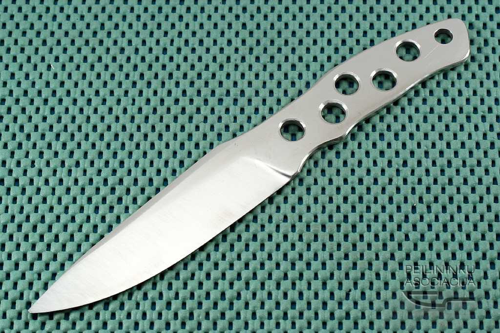

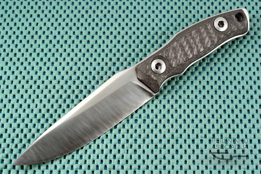

Na va, Tomo dėka geležtė jau ir užgrūdinta:

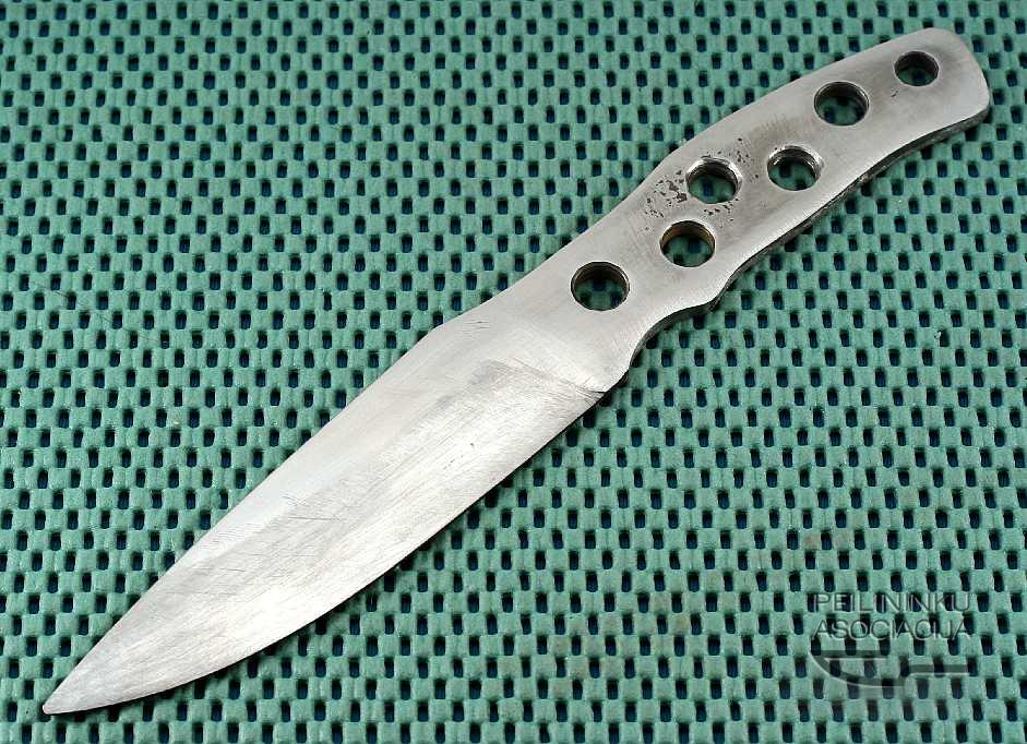

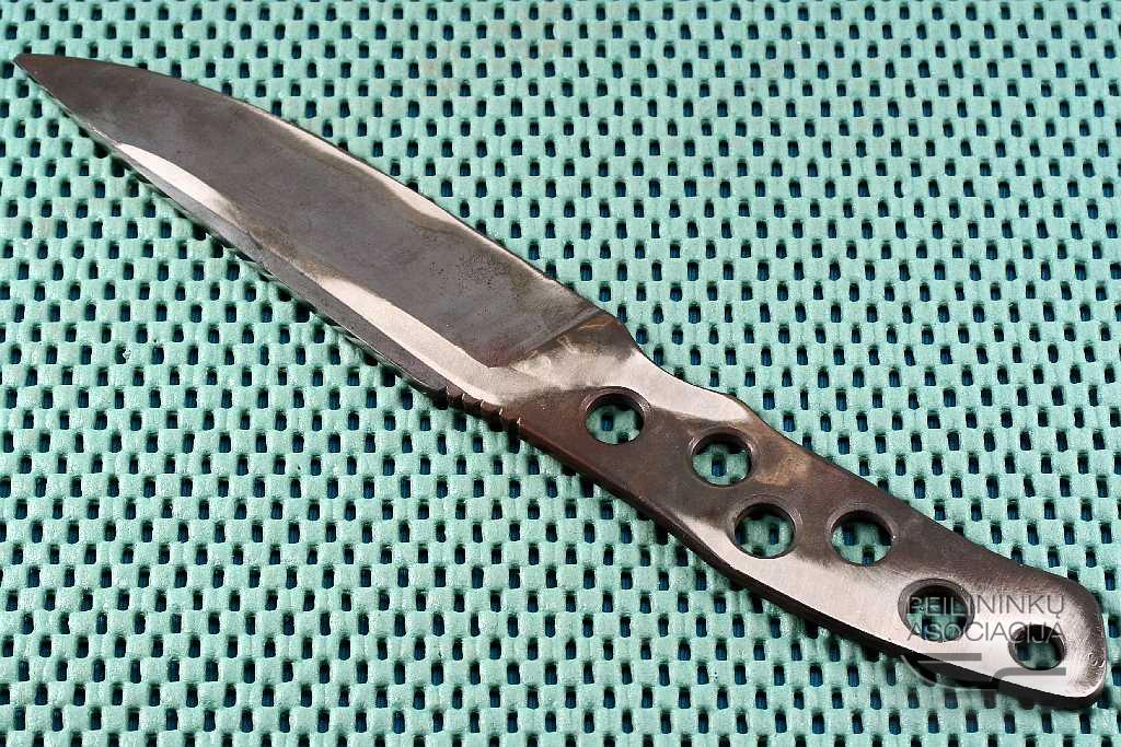

O kas ten smaigaliui nutiko?
su kuo skyles gręžėt
Su el. grežtuvu (drėle) klibančiame laikiklyje, nes kaip kitaip tokios kampuotos skylės gautųsi...
