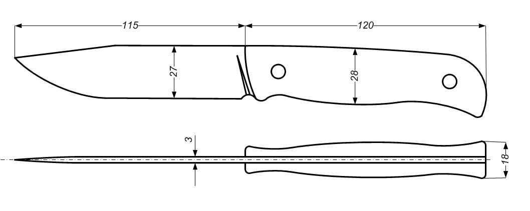

Galima gal būtu vizualiai tą
Galima gal būtu vizualiai tą lenkimą pavaizduoti ? Embarassed
Зарегистрирован: 2009-12-07
Сообщения:
Man tai su ja negerai, su
Man tai su ja negerai, su geležte, aš ją truputėlį leisčiau/lenkčiau į apačią Smile Bet čia man taip Smile
Ugnius
Аватар пользователя Ugnius
Зарегистрирован: 2010-06-22
Сообщения:
Su rankena viskas gerai, su
Su rankena viskas gerai, su geležte kažkas ne taip manau Undecided Galvoju, gal reikia mažinti išlinkimą ir didinti tiesių ašmenų dalį. Todėl ir prašau patarimų iš labiau patyrusiu ar tai verta daryti, ar su ja viskas gerai Smile

O šiaip maketas gavosi va taip:
1. http://imageshack.us/a/img805/599/imag0457w.jpg
2. http://imageshack.us/a/img708/3443/imag0459p.jpg
3. http://imageshack.us/a/img194/9123/imag0461v.jpg
4. http://imageshack.us/a/img541/3073/imag0462z.jpg
Išpjoviau iš kartono peilį su rankena, paskui papildomai dar 2 rankenas ir viską suklijavau su izoliacija Laughing
Peilio maketas rankoje guli labai patogiai, tiek paprastu suėmimu, tiek atvirkštiniu. Vis sykis nuo sykio pačiupinu, pavartau jį ir tikrai patogiai guli rankoje.
Tik va mąstau, kad su geležte kažkas ne taip, gal tą užlinkimą sumažinti reikėtu paliekant ilgesnę tiesią ašmenų dalį ? Ar gera tokia forma ? Gal kas nors galėtu iš praktinės pusės pakomentuoti arba patarti dėl jos ? Smile

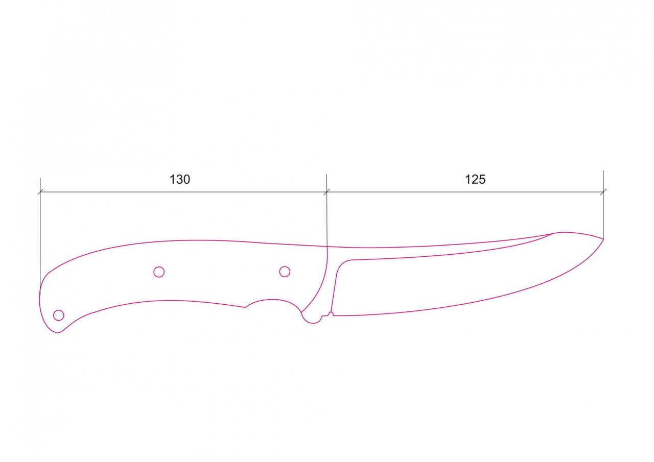

Sveiki, iš didelio noro, ir
iš didelio noro, ir šiokio tokio neturėjimo ką veikti nusprendžiau susiprojektuoti savo svajonių turistinį/stovyklavimo peilį. Bet kadangi pas mane rankos nevisai iš tos vietos auga ir neturiu tame jokios patirties, todėl vėl reikia jūsų pagalbos Embarassed
Šiokį tokį brėžinuką jau pasidariau, tad norėčiau sulaukti jūsų kritikos ir pasiūlymų bei patarimų, ką reikėtų pakeisti Smile
Šiuo metu brėžinukas toks:
http://img824.imageshack.us/img824/2904/imag0453su...
P.S. Nežinau ar norėčiau mikartos, ar G10 ir žinau, kad pamiršau nupiešti "gimping'ą" Smile
Аватар пользователя _Vladas_
Зарегистрирован: 2009-11-03
Сообщения:
Ugnius rašė: Šiokį tokį
Ugnius wrote:
Šiokį tokį brėžinuką jau pasidariau, tad norėčiau sulaukti jūsų kritikos ir pasiūlymų bei patarimų, ką reikėtų pakeisti :)
Pradžiai pasidaryk iš storo pakavimo dėžių kartono 3D maketą 1:1 ir pamodeliuok įvairius planuojamus darbus tokiu peiliu - bus aiškiau, kas negerai ir ką kuriose vietose reikėtų keisti. Wink

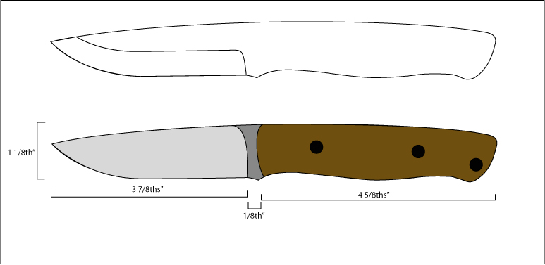

 Dar keletas gero dizaino
 Dar keletas gero dizaino darbinių peilių brėžinių:
0259-1.gif 1848186.jpg Orion-2.jpg Knife_design_bushcrafter.jpg Second-Max_1.jpg 567035.jpg
