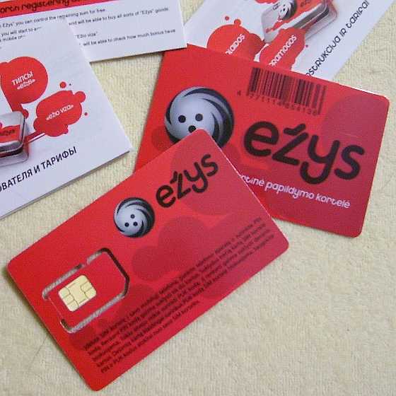

Prisikaupė krūva plastikinių
Prisikaupė krūva plastikinių kortelių - gal kam reikia tarpinėms? Smile

Nelabai.
Nelabai.
