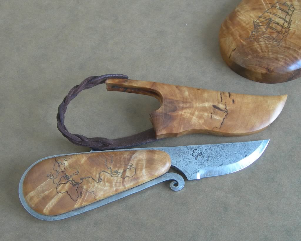

Visai vykęs darbelis. Gražiai
Visai vykęs darbelis. Gražiai derinasi medis su geležimi plius ir makštys atitinkamos. Gera idėja.
