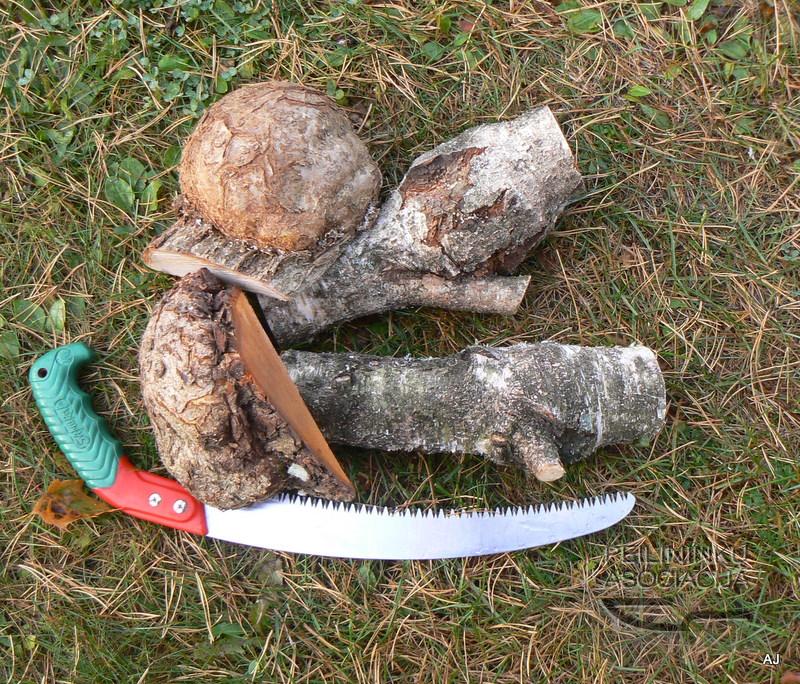

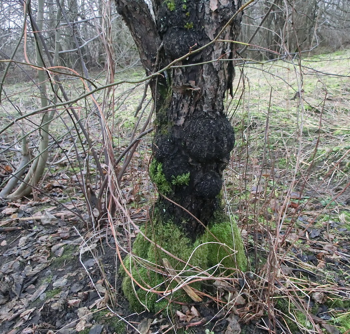

Pradedu temą apie originalios medienos paieškas.
Asmeniškai noriu pasidalinti kelių ruplių nuotraukomis, - užvakar begrybaudamas užtikau šias ruples ir kaip sykis turėjau švogerio Stihl'ių pagalbai Smile
Foto:

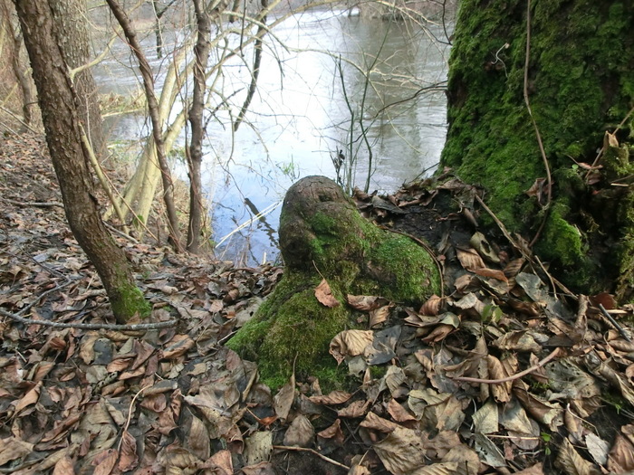

Dar vienas pasivaikščiojimas
Dar vienas pasivaikščiojimas paupiais: alksnio šakninis gumbas ir to vaikščiojimo( gruodžio 22 d.) tikslas - lydeka šventiniam stalui:

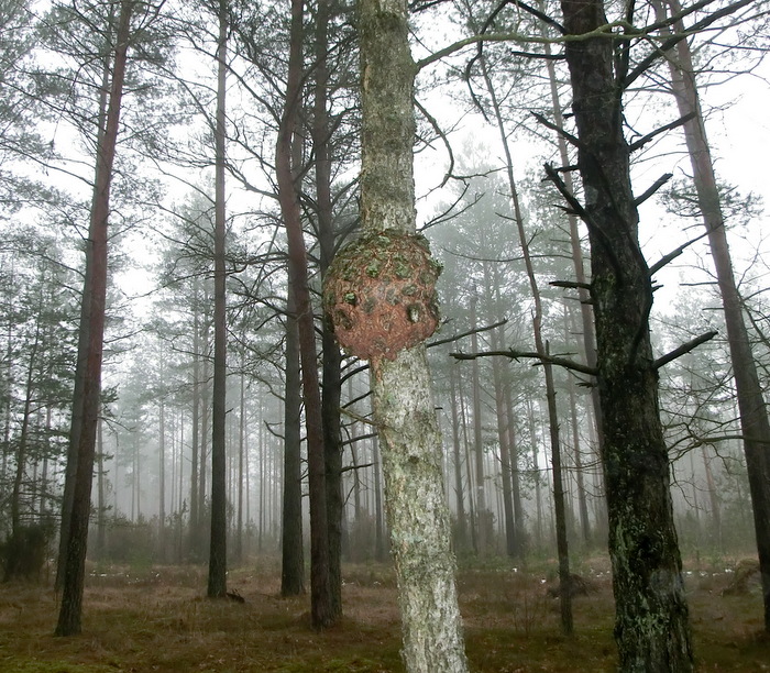

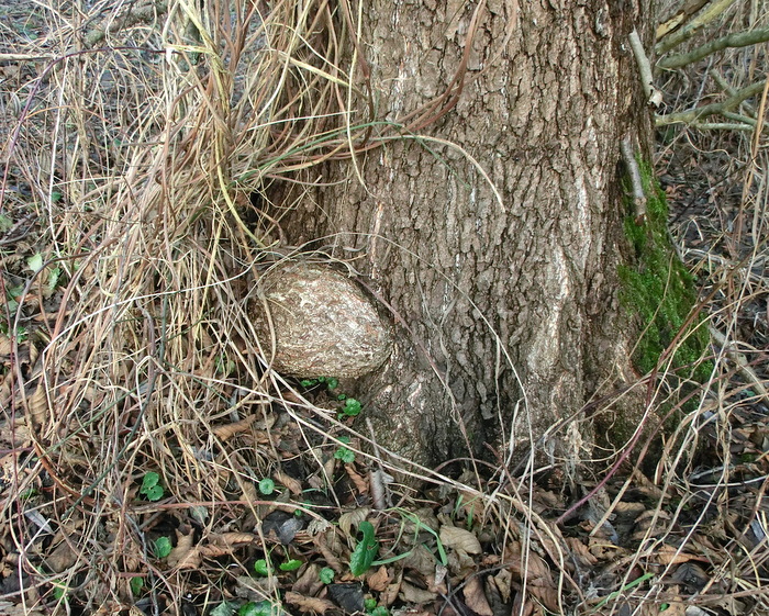

Sniegas nutirpo, diena
Sniegas nutirpo, diena saulėta, patogu dairytis gumbų. Pirmasis - ant plono berželio beveik krepšinio kamuolio dydžio, antrasis prie alksnio kamieno. Abu sveiki, tinkami kaušams ir peilių rankenoms. Trečiasis radinys vertingiausias - šunobelė, apaugusi gumbais.

Taip reiks ir padaryti. Ar
Taip reiks ir padaryti. Ar gumba supjaustyti ar toki džiovinti? O nupjovimo vietas padengti kažkuo?

Skaliaras rašė: Ar gumba
Perskaityk temą nuo pradžios ir įdėmiai - rasi atsakymus. Wink
Аватар пользователя GAdas
Зарегистрирован: 2010-06-24
Сообщения:
Tokio dydžio ruple nupjovus
Tokio dydžio ruple nupjovus beržas neišvengiamai žus. Palauk žiemos ir leisk meduka.Smile

Pjauti geriausia ziema. Jei
Pjauti geriausia ziema. Jei nesukels problemu viso berzo nuvertimas neaisku kieno miske ir jei dziovinsi ciela tada pjauk medi( ziaurokas patarimas ). Jei galvoji virti,geriau supjaustyti gabalais( kad tilptu i talpa kurioje virsi ). Ruple didoka, ciela ilgai teks virti. Pats virimo procesas pvz. daugiabucio namo salygom bent jau man sunkiai suvokiamas ir ygivendinamas. Ta as darau kaime,lauko virtuveje,dideliam sutintuve,kiauliu edalui skirtame inde. Verdu 3 kartus po 8-10 val. Po to palieku dziuti sausom salygom kokiems metams.

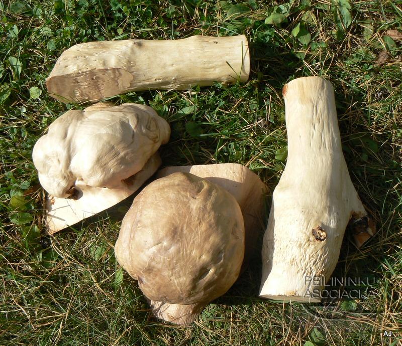

Аватар пользователя TerMind
Зарегистрирован: 2009-11-30
Сообщения:
Antroje nuotraukoje jau
Antroje nuotraukoje jau išvirtos?

Šių dienų laimikis:
Šių dienų laimikis:
Alksnis, lazdynas ir kareliškas beržas.
