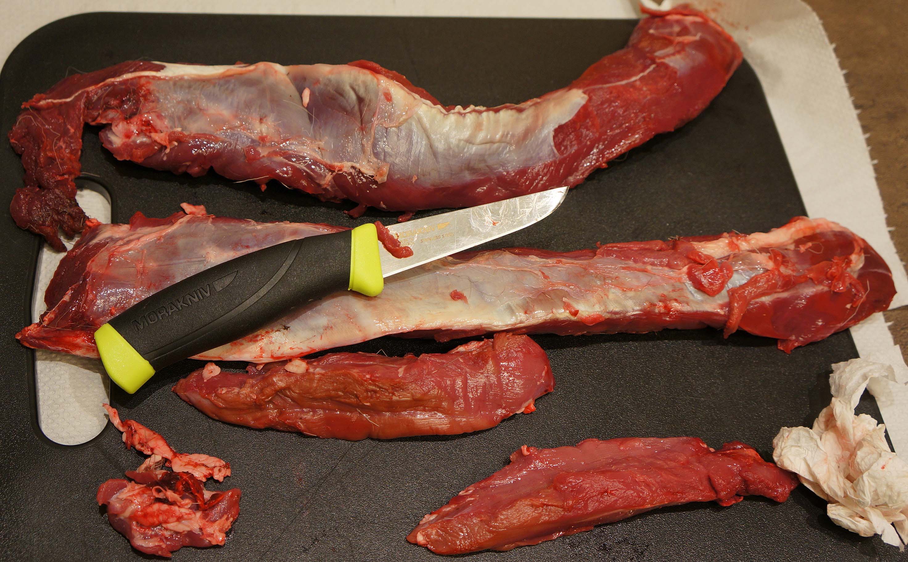

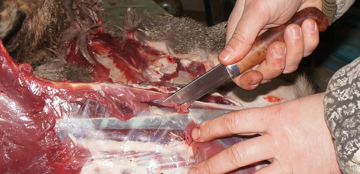

Prieš tęsiant pasakojimą apie laminatinių geležčių naudojimą medžioklėje- lyrinis nukrypimas. Moros mažasis filetinis http://www.moraofsweden.se/adventure/%D0%BD%D0%BE%...
formaliai su medžiokle nieko bendro neturi. Tačiau preciziniam mėsos sutvarkymui, plėvių nuėmimui, smulkiausių sausgyslių išrankiojimui tinka puikiausiai.

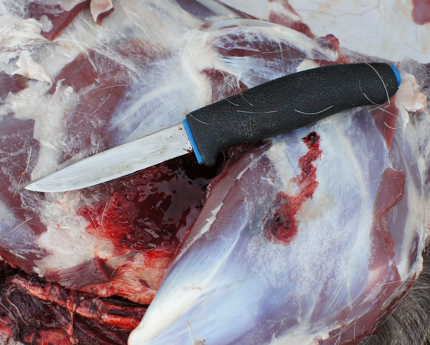

Kodėl pasiūliau išleisti 17Lt ir nusipirkti dar vieną Moros peilį? Bent ant foto sulyginkite Mora2000 ir Craftline 511 geležčių formą. Pirmu atveju turime beveik klasikinę skiner formą, antru - žymiai arčiau prie universalaus varianto. Padirbėję su vienu ir su kitu turėsite gana pigiai kainuojančią galimybę pasitikrinti kuris variantas yra labiau priimtinas. O to Jums kategoriškai niekas nepasakys, nes ginčas tolygus kas geriau: BMW ar Mercedes? Į tokį klausimą galutinai atsakysite tik pats sau, atsižvelgiant į konkrečias sąlygas, savo medžioklių pobūdį ir kt. Kadangi dar yra Rat-1, tai darau išvadą, kad klausimą apie optimalų geležtės ilgį palyginimo būdu išspręsite be vargo. Taigi tokiu būdu susiformuos savotiška "specifikacija" būsimam peiliui, kurią galėsite aptarti su meistrais. Kolektyvas čia draugiškas ir tikrai pasakys kas ir kodėl. Tačiau reikia gerai žinoti ko būtent reikia, nes medžioklinis peilis gana plati sąvoka.

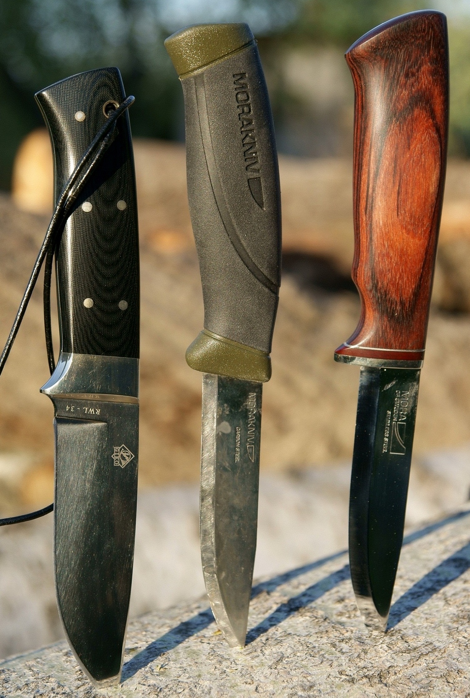

Kalbėti apie peilių dizainą vien pagal įliustracijas- labai nedėkingas užsiėmimas. Todėl gal geriau tuo neužsiimkite, laiko susitaupys. Kas dėl Giko peilių, tai tiesiog peržiūrėkite dar kartą profilinę temą. Jau viena pagal iliustracijas matosi kaip palaipsniui kito dizainas, evoliucionavo tam tikros detalės. Peilis suprojektuotas būtent kaip medžioklinis, o dabartiniai dizainai atsirado ne iš karto. Meistras atliko didžiulį darbą rasdamas optimalius sprendimus ir tarp vienas kitam prieštaraujančių dalykų. Užtat ir rezultatas toks, kad su mėsiniu peiliu, turinčiu įgaubtą geležtę, galima ne tik labai komfortiškai pjauti, bet ir reikalui atsiradus kanalizacijos dangti pakelti. Rankenos dizainas taipogi turi "užslėptą" savybę, dėl jo ir geležtės ilgio nepritrūksta kai to reikia ne pačiais estetiškiausiais dorojimo momentais (foto padarysiu).

Šiaip man klausimas kyla, kodėl medžiotojai jei apie moras tai dažniausiai apie Cliper, 2000 ir pan., o toks pjovimo stebūklas kaip mora 746 ar 748 neminimas.
Aš pernai tokį išbandžiau tai pjovimas (mėsos, kailio), lyginant su kitom morom žymiai geresnis
Rankenos forma ir medžiagos dar labiau lipdo prie delno.
Aišku vaizdas lieka pigokas.
Sunku pasakyti. Savo laiku nebuvo patys pigiausi Moros repertuare ir matyt tai nulėmė populiarumą. Kataloge jų jau neliko, tačiau daugelyje internetinių parduotuvių dar yra. Peiliai tikrai puikūs. 2009m. gamintojas būtent tokius (746) buvo atsiuntęs kaip dovanas varžybų dalyviams. Kadangi mano varžybų dalyviai beveik 100% šaudo ne tik į popierinius taikinius, kokie 5 dovaniniai beveik reguliariai yra matomi medžiokliniuose renginiuose. Kiti pasiskleidė po tolimesnius rajonus. Kažkokių didelių pranašumų prieš Cliper ir 2000 mano manymu jie neturi. 2000 metalas bet kokiu atveju geresnis. Tačiau Ipolito nuomone šiuo konkrečiu atveju pilnai palaikau, kadangi aviną nurengti yra ne taip paprasta, kaip gali pasirodyti, o šių modelių rankenos ko gero labiausiai į temą. Asmeniškai man būtent "Ergonomikai" mažiausiai prie rankos prilipo. Bet tai matyt asmeniška, nes visi, kieno delnai dideli, su mano nuomone kategoriškai nesutinka. Jei kalbėti konkrečiai apie 748, tai čia atskira tema, nes jo geležtės ilgis 15cm. Jau beveik istorinį 711, dar su Frosts logotipu, turiu (temos 1 puslapio 1 foto antras nuo apačios). Jau saugau ir beveik nenaudoju. "Mėlynieji" išsivaikščiojo visi . Dar buvo 746 MG, tai tai yra "kariškai žalias", kurio taip ir nepavyko įsigyti
Būtų įdomu išgirsti detaliau, koks būtent modelis ir su kuo buvo lyginamas.

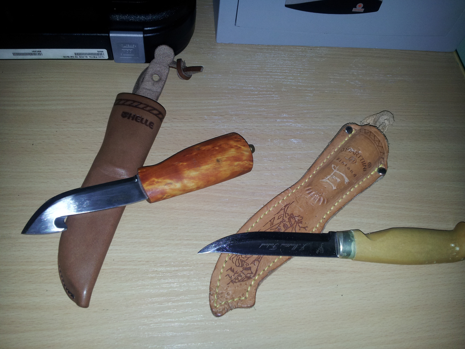

Tarkim patogumo ir grožio prasme, man atrodo puikūs tokie peiliai: (tačiau nesu laikęs rankose nei vieno iš jų)
Giko:
Klausimas apie rankenas:
Patogumo, ergonomikos prasme suprantu kad labiausiai tinka medis arba micarta?
Forma?
Jos visos panašios mano akimis, bet kartu ir skirtingos. Įdomu sužinoti, kas vertinama būtent patogumo prasme lupant žvėrį.
Plienas irgi kaip suprantu dar daug nuo naudotojo priklauso. Tačiau kokio plieno klasės galima "norėti" tarkime už 200 lt

http://www.marttiini.fi/epages/MarttiiniShop.sf/en...
60 Eur už šį peilį tikrai nemokėčiau.
Sunku kažką rašyti apie peilius, su kuriais nei vieno žvėries nesudorojai. Gal kiek ir šališka nuomonė bus, tačiau "kablių" atžvilgiu esu nusiteikęs gana skeptiškai. Aišku, įprotis yra tvirtas argumentas, bet naudotis tokiais įrankiais niekam nerekomenduoju. Kai kada gal ir patogu, tačiau tuo pačiu metu toks peilis gali būti net traumos priežastis. Kiek yra teko bendrauti su profesionaliais medžiotojais-gidais, ypač dirbančiais Aliaskoje, kabliais niekas nesinaudoja. Užtat ištisinį peilį su specialia dorojimui skirta geležte kuprinėje nešiojasi ne vienas. Lygiai kaip ir lenktinukai su specialia geležte (kaip pvz. Venger žiūr.foto pirmame temos puslapyje) pas daugelį yra.
Marttini medžiokliniame repertuare tikrai yra vertesnių dėmesio peilių, jei jau domina būtent ši firma. Asmeniškai pagal pilną nuotykių programą teko naudoti Lynx serijos klasikinę "finką". Atsiminimai patys puikiausi. Tame tarpe ir iš gana ekstremalaus užtrukimo Skandinavijos šiaurinėje dalyje.
Antras peilis tikrai skiriasi nuo pirmo. Bet komentuoti nesiimsiu. Tokio tipo peiliais ar pn. kaip pavyzdžiui Canadian belt knife teko naudotis labai epizodiškai tad rimčiau komentuoti negalėčiau. Panašaus dizaino skinerį iš D.H. Russell Belt Knives & Grohmann Knives repertuaro kurį laiką turėjo vienas kolega, tačiau tas peilis jam greitai atsibodo ir matyt buvo padėtas į archyvą.
Kokia geležtės geometrija, užgalandinimo kampas optimaliausi medžioklėje, kailio lupime- klausimo trims disertacijoms parašyti užtektų. Palaipsniui kiek sugebėsiu pabandysiu parašyti.
Užgalandinimo kampas. Labai priklauso nuo naudotojo kvalifikacijos ir to, kiek ilgai truks medžioklė. Tačiau pradžiai Tomo nuomonė "O dėl galandinimo kampo, tai BET KOKIAM nerūdijančiam plienui 30* reikia pamiršti. Nebent peilis labai „lengvas“ arba žmogus labai „lengvai“ juo naudojasi. Bet tai jau nukrypimas nuo realybės". Pilnai su tuo sutinku. Klausimas kodėl Tomas savo rankomis peilį iš AEB-L pergalando tokiu kampu? Tiesiog AEB-L testo tęsinys, kurio metu peilis " на дуракоустойчивость" jau nėra testuojamas. Tai kažkiek komentavau (nr83, kiek auščiau šioje temoje). Galiu tik pridurti, kad nuo 2011m.liepos šis peilis jau daug mėsos matė ir jokio rimtesnio tvarkymo jam nereikia. Taigi pirmas atsakymas būtų, kad rekomenduotinas galandinimo kampas būtų apie 40, tačiau toliau prasideda niuansai, kokia medžioklė, kokie darbai laukia peilio, kokia naudotojo kvalifikacija ir tt ir tt. Neįmanoma sugalvoti peilio, kuris vienodai gerai tiktų visai įmanomai atvejais.
Lukai, kalbi apie du peilius, kaip suprantau, o nuotraukoj vienas Martynas. Kur kitas? Ką lygini/nori lygint? Aaa, dabar jau pamačiau, atsiprašau už falšalermą Mano subjektyvus IMHO: Martynas sunkesniem darbam šių dviejų kontekste, apatinis - žuvytei, antytei. Na, žąsytei jau gali pradėt norėtis Martyno. Galima ir su apatiniu darbuotis sunkiai, bet bus fiziškai nemalonu plaštakos tam tikroms vietoms . Nors, įgūdžiai darbo su tokiu peiliu gali tai sušvelnint, bet visiškai panaikint, kažin IMHO.

Ne medžiotojas esu, bet kas met tenka nurengti ~10 avinų
Medis gražiau, bet kaip darbinis įrankis mažiau atsparus nei micarta.

Na va, įsigijau ir Clipperį (Companion MG (S) ).
Ačiū už suteiktą info, jei pavyks bandysiu testuoti ir toliau aiškinti ko pats noriu
Toks pirminis pastebėjimas, kad Clipper'is rankoje laikyti gerokai patogesnis už 2000.

Jei per šerno lupimą Rat 1 "sustojo", manyčiau čia ne vien peilio problema. Maniškis rimtai "sustojęs" buvo tik kartą, kai teko atlikti kiek daugiau nei pusę darbo dorojant elnią. Šiuo metu "Žiurkę" pergalandau dar labiau "popieriniu" kampu ir nieko tokio jai neatsitinka. Medžioklėje dabar naudoju mažai, bet įdomumo dėlei po pergalandimo pabandžiau įvairiose situacijose . Įgūdžiai ateina dirbant, todėl po kiek laiko pastebėsite, kad peilis atlaiko daugiau krūvio nei anksčiau.
Ta Mora2000, kuria ir buvo nulupti visi likę žvėrys, kai jau baigėsi iš kosminių laivų pagaminti peilių "gabumai", buvo mano. Tai kaip po darbinį peilį, kuris yra tikrai geras turiu. Tiesiog, dabar noriu truputį "geresnio" ir prieš pirkdamas kitą noriu išsiaiškinti formos, ergonomikos, užgalandinimo kampo klausimus.
Man pvz atrodė, kad Master Hunter iš CS serijos puikūs peiliai, bet iš anksčiau skaitytų žinučių dabar darausi kitą nuomonę.
Dėl Rat 1, man sustojo pjauti, matyt, todėl, kad dar lupimo įgūdžiai menki
Forma?

Paskutinį kartą lupykloje buvo taip, kad Ontario Rat 1 pjovė gerai kelias minutes
Galiausiai viskas baigėsi tuo, kad teko atsinešti Mora 2000, kuria ir buvo nulupti likę žvėrys, kai "šmirgelio" užgaląsti peiliai atšipo
