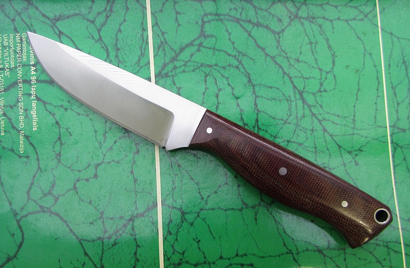

Tony rašė: Į darbinį peilį
Tony wrote:
Į darbinį peilį dėti prabangias kniedes....., ne ta klasė, nebent dėl estetinės išvaizdos Smile
Jei daryt iš rwl, elmax'o, tuomet galima galvot ir apie ironwood'a, titaninius varžtus, kniedes ir pan. (IMHO)
Bet mintis varijuoti su kniedėmis yra.. :)
Kuklinies. Smile Viskas su šio peilio klase tvarkoje. Ir medžiagos panaudotos neblogos, ir padarytas preciziškai bei su meile. Wink Darbinis peilis taip pat nusipelno būti dailus. Jei dar ir delne peilis guli smagiai, naudotis juo yra patogu, tuomet, būdamas puošnesnis, jis tiktai dar labiau džiugins.

Patinka. Tik norėtųsi
Patinka. Tik norėtųsi didelesnio skersmens prabangesnių kniedžių.

Igoris rašė: Patinka. Tik
Arba tokių smulkių bet daugiau Smile ta prasme dėti kaip Giko peiliuose - ne per vidurį o abiejuose kraštuose.

Radau sena rusiska medziaga
Radau sena rusiska medziaga panasia i tekstolita tad labai knietejo isbandyti. O kadangi pati gelezte irgi grudinimo eksperimentine auka tai nebuvo gaila ir gadinti. Jei ne pati spalva tai medziaga visai butu tinkama kriaunoms, apsidirba lengvai, viduje medvilnes pluostas, o pacios medziagos kietumas kaip G10 Grudinimas be gilaus saldymo gavosi 58HRC, plienas AEB-L, ilgis bendras 19cm, gelezte 90x25x3,5
Аватар пользователя _Vladas_
Зарегистрирован: 2009-11-03
Сообщения:
Tony rašė: Jei ne pati

_Vladas_ rašė: O kokia
_Vladas_ wrote:
O kokia spalva dienos šviesoje?
Šviesiai mėlyna. O cia kitas eksperimentinis variantas. Irgi AEB-L'as
