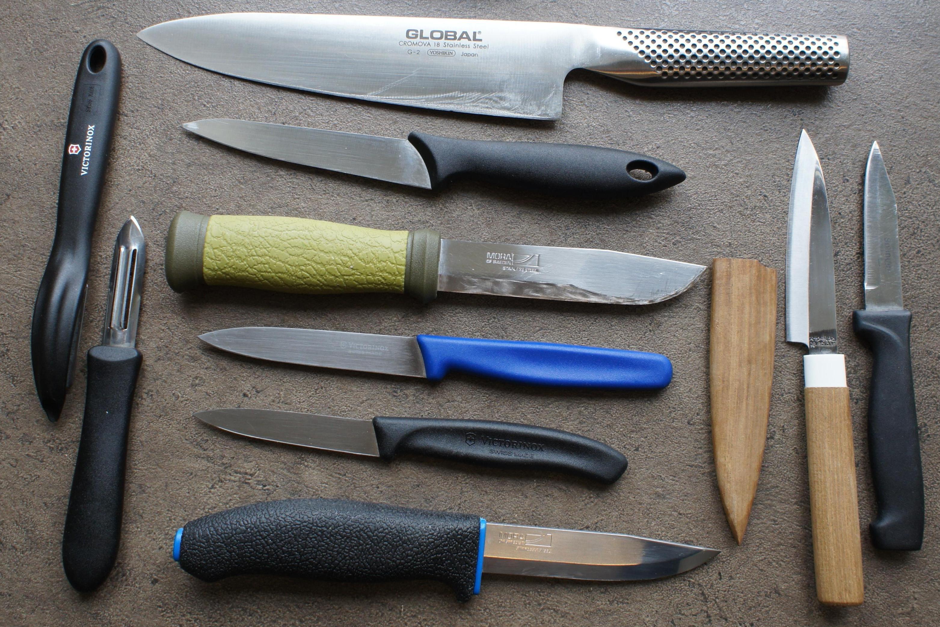

Per suvažiavimą įsigijau ekonominį Tojiro peilį (prieš tai viena buvau nupirkęs uošvienei, pabandymui tsakant ) Pjovimo savybės - idealio, bet jau ta ekonomija....
Pagaliau daėjo rankos jį patvarkyti: nuimta dažytos fanieros rankena ir uždėta nauja iš desert ironwood, nuimtas aštrus kampukas priepat rankenos, į kurį jau visi buvo spėję susipjaustyti pirštus ir suapvalinta peilio pentis. Taipat pavyko subalansuoti, kad peilis kabotų ant rodomo piršto. Voalia, turim naują labai malonų peilį

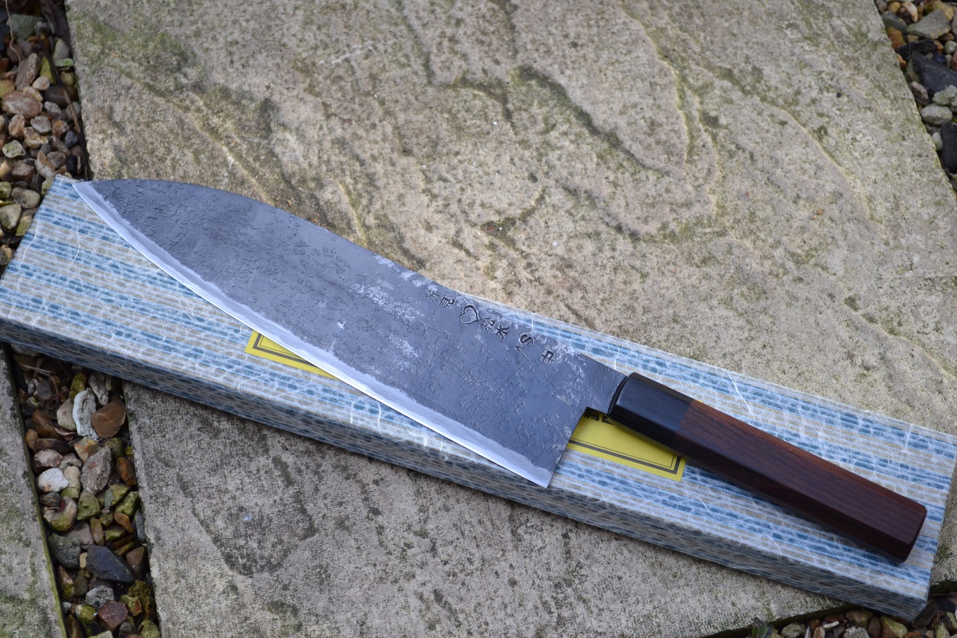

Biski rimtesnis peilis Takeda Gyuto AS 240mm (ismatavus buvo 255mm), pagamintas is Aogami Super, svoris tik 190g. Galiu pasakyti tik vau! nepriekaistingas ranku darbas, naudojimas isvis pasaka. Pirmas toks mano peilis, tikiuosi nesugadinsiu naudodamas ir mokesiu ji priziuret

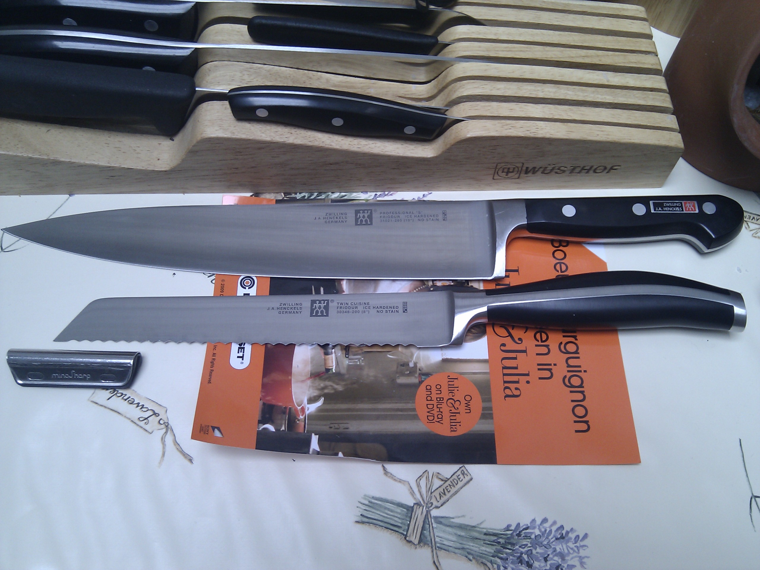

Dar 2 nauji: 26cm Henckels Pro S sefas ir 20cm Henckels Twin Cuisine duonininkas :)
Henckels Pro S serija nebloga, bet jų 26 cm "šefas" man asmeniškai per sunkus. Kažkaip esu pratęs prie lengvesnių.

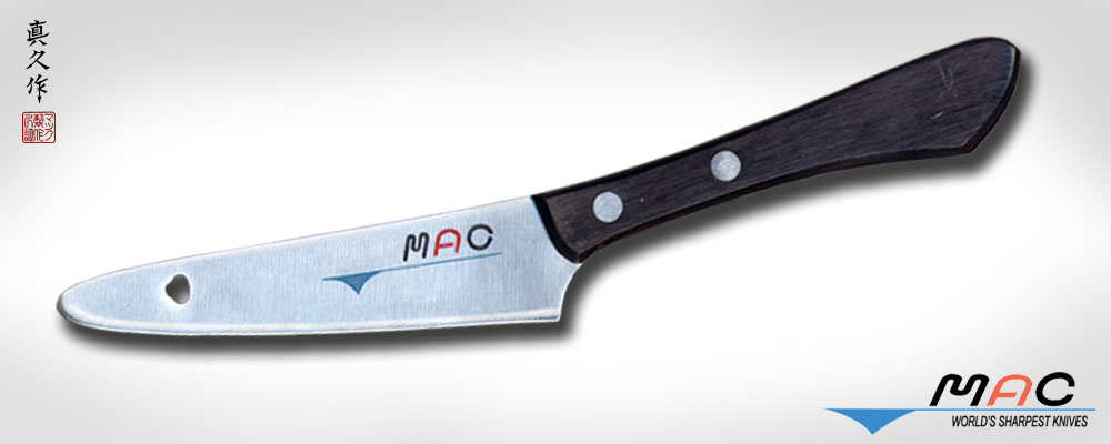

Mac Original 105mm mazylis
Kai su juo padirbėsi, įdomu butų išgirsti nuomonę apie šį peiliuką. :)
Gana velai bet visgi parasysiu savo nuomone apie Mac peiliuka Tai Original serijos peilis, kurie pasizymi suapvalintu smaigaliu del saugumo ir skylute ant asmenu, kad butu galima peili pakabinti kai jis nenaudojamas Is pirmo zvilgsnio peilis atrodo labai pigiai ir nieko vertas labai ploni ir labai lankstus asmenys, kietumas Rokvelio skaleje 59. Rankena pagaminta is mikartos, kokybe gana gera. gamykliniai asmenys nugalasti labai tolygiai ir kokybiskai ir labai astriai. per 4 menesius kai ji turiu dar nei karto neteko jo galasti kaip nors ar brukstelti per ka nors kad islygint asmenis pradejus naudoti astrumas nukrito iki kokiu 85% ir iki siol taip laikosi, kas yra labai ispudinga palyginus su turimais Global, Henckels, Kai Shun. taigi mano asmenine nuomone butu labai gera, kainavo jis man jei paversti litais apie 70lt. Kai Shun su VG-10 po keliu dienu kolegu pasinaudojimo turejo net 3 isluzimus ant asmenu, teko siust pataisyt ir pergalast
Keletas didesniu nuotrauku.
http://img804.imageshack.us/img804/3328/dsc0736q.jpg
http://imageshack.us/f/249/dsc0735b.jpg/ http://imageshack.us/f/830/dsc0749i.jpg/
http://imageshack.us/f/690/dsc0761ks.jpg/
Dėl stiliaus, tai čia ne tradicinis japoniškas, o improvizacija europinio stiliaus tema (kalbant apie MAC peilius). Tradiciškai japonai daugumoje atvejų tik geležtes grūdina "sausai". Bet kadangi plinta "didelio kietumo" mada, populiarėja ir japonų pagaminti peiliai.
Nors Lietuvoje tas nėra labai žymu. Čia sprendžiu pagal tai, ką perka ir naudoja pažįstamų ratas. Apie "japonų" pardavimų tendencijas kolega e-peiliai galėtų tiksliau pasakyti.
Sunkus peilis sunkiem darbam, kur peilio negaila butu

Mano kukli kolekcija darbiniu ir naminiu peiliu http://img23.imageshack.us/i/p3020156.jpg/
http://img707.imageshack.us/i/p3020158.jpg/
http://img837.imageshack.us/i/p3020161.jpg/
http://img708.imageshack.us/i/p3020171.jpg/
Pagrinde Henckels ir Victorinox peiliai , dar yra Gustav Emil Ern peiliukas, Kuchenprofi, Global
