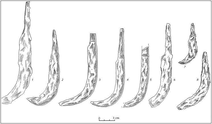

Peiliukai lenkta viršūne.
Su jais palaidota nemaža moterų. Jauneikiuose jų rasta 61, Šukioniuose – 10, Stungiuose – 11, Pavirvytėje – 7, Diržiuose – 9.
Šio tipo peiliai dviejų formų: vieni siauri, geležtės plotis 1–1,4 cm, labiau išlenkti, turi ilgą įkotę, kiti platesni (2–2,7 cm), mažiau lenkti ir turi trumpą plačią įtveriamąją dalį. Peiliai 10–18 cm ilgio, bet labiausiai paplitę yra 13–14 cm ilgio. Peilių kotai mediniai.
Dėl peilių paskirties – naudojimo nėra vieningos nuomonės. Vieni autoriai teigia, jog jie buvo naudoti lydiminėje žemdirbystėje (Moora, 1952, p. 117; LAB, 1961, p. 405), kiti – jog tokiais peiliais buvo pjaunamos plonos medžių vytelės, šakelės ruošiant pašarą gyvuliams (Oxenstierna, 1948, p.125, pav. 105–107). Bet kokiu atveju aišku, jog šiais peiliais naudojosi moterys dar ir savo kasdieniniams darbams.
Šio tipo peiliai kiek rečiau randami dar ir sėlių gyventuose plotuose bei rytinėje Žemaitijos dalyje, tačiau, kaip minėta, labiausiai mėgti žiemgalių, čia jie ir gausiausi. Beveik visos moterys Jaunikių ir Stungių kapinynuose palaidotos su šio tipo peiliukais.
Datuojami VI–XII a., bet kapuose gausesni nuo VIII a. (25 pav.).
25-pav.
25. Peiliukai lenkta viršūne:1–2) Jauneikiai, k. Nr. 144, 82, 3–5) Šukioniai, k. Nr. 111, 129, 99, 6–8 ) Stungiai, k. Nr. 7, 5, 25

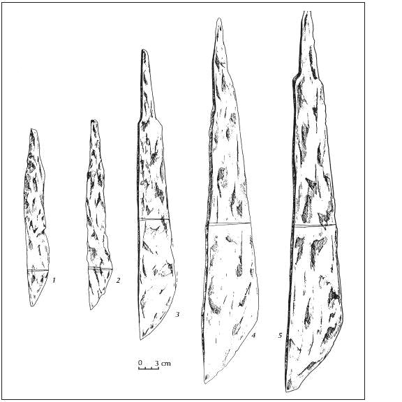

Kol kas neturime nė vieno peilio-kalavijo, rasto už baltų teritorijos ribų. Tačiau ir baltų gentyse jie nevienodai gausiai paplitę. Ypač mėgstami buvo žiemgalių, o jau nuo VIII a. čia jie ėmė vyrauti, išstumti visus kitus peilius. Neįsigalėjo čia ir kalavijai. Gausiau ar rečiau šio tipo peiliai randami visuose žiemgališkuose kapinynuose, tiek pietinėje dalyje, tiek ir šiaurinėje. Tai ilgi masyvūs peiliai, platėjantys nuo medinės rankenos. Netoli geležtės galo iki 8 cm pločio. Jų galas įstrižai nusklembtas, nugarėlė tiesi. Paprastai tokie peiliai esti 27–53 cm ilgio, platusis galas 3,4–8,1 cm pločio (31 pav.).
31-pav.
31. Platieji kovos peiliai: 1) Jauneikiai, k. Nr. 351, 2) Stungiai, k. Nr. 24, 3) Šukioniai, k. Nr. 41, 4) Jauneikiai, k. Nr. 43, 5) Jauneikiai, k. Nr. 113

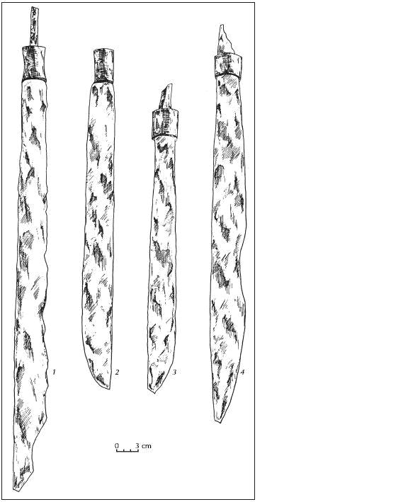

Peiliai pagal rankenos užbaigimą skiriami į dvi grupes: su žiedu ant įkotės ir be jo. Peiliai su žiedu ant įkotės 17–47 cm ilgio, 2,6–3 cm pločio. Įkotės plonos, prie pat geležtės ir įkotės 2,4–3 cm pločio geležinis žiedas (32 pav.). Juo, matyt, buvo apkaustyta medinė kovos peilio rankena. Tokie peiliai reti, lietuviškoje Žiemgalos dalyje rasti tik Jauneikiuose (kapo Nr. 370, 390, 431, 433, 447, 451, 460 ir 4 atsitikt.). Kartu su šiais peiliais rasta lankinė pelėdinė segė, nuokamienis smeigtukas. Kapai datuoti V–VII a. (Vaškevičiūtė, 1986, p. 44).
32-pav.
32. Kovos peiliai su žiedu ant įkotės: 1) Jauneikiai, k. Nr. 371, 2) Jauneikiai, k. Nr. 390, 3) Jauneikiai, k. Nr. 447, 4) Jauneikiai, k. Nr. 443
