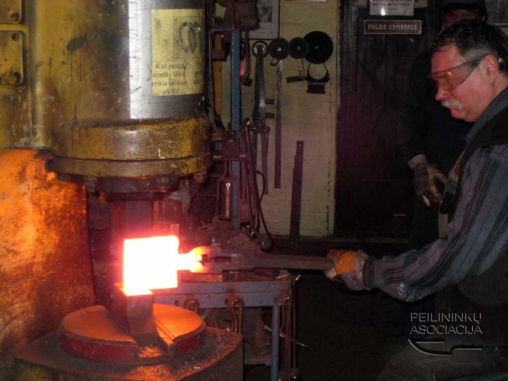

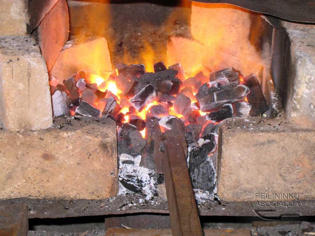

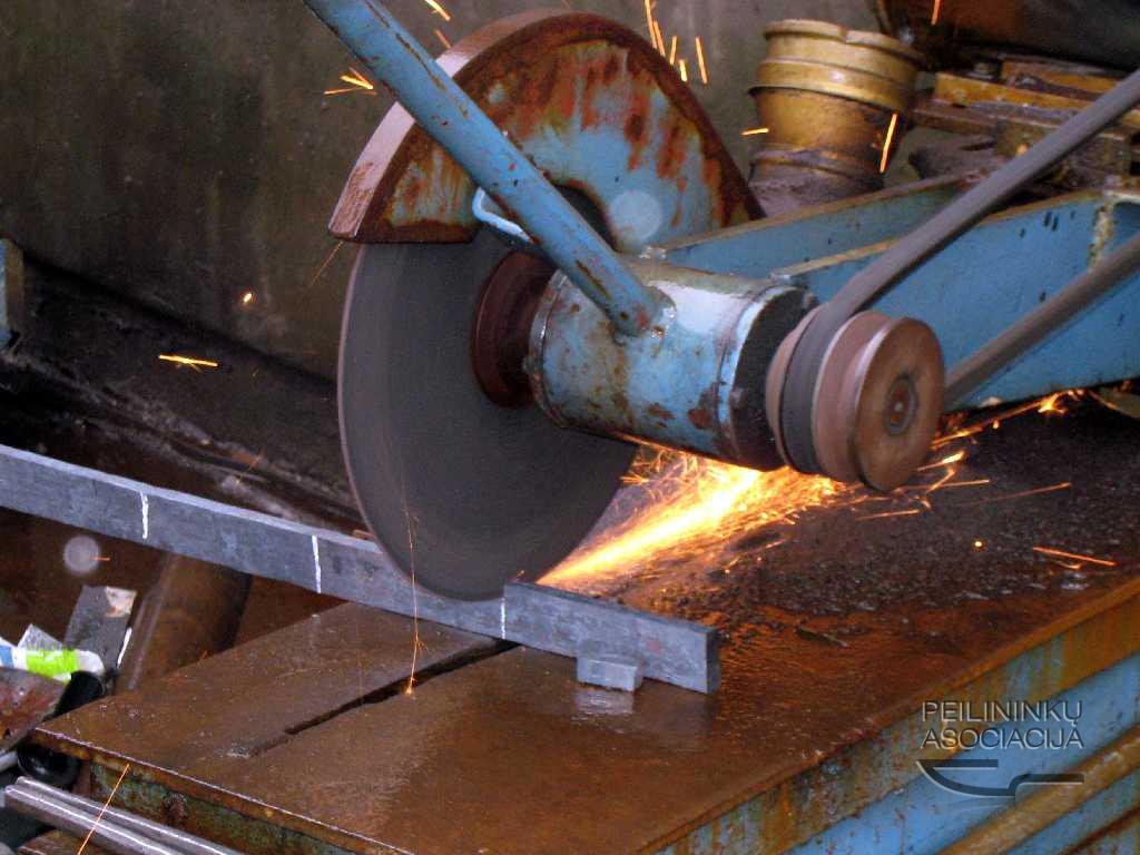

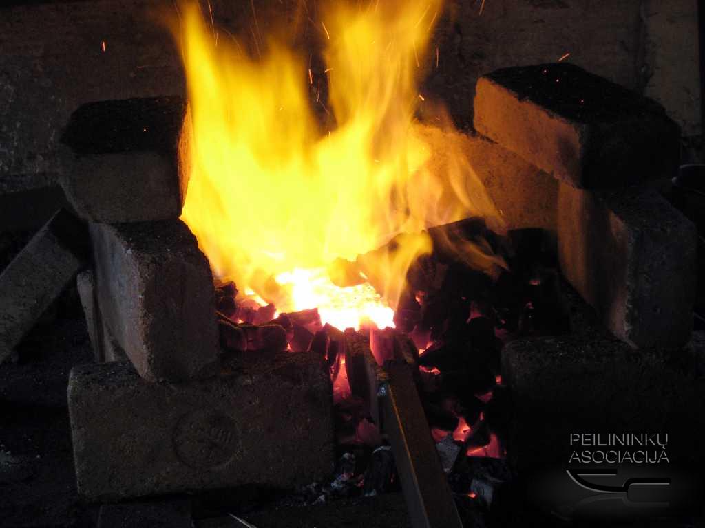

Vakar buvau nuvykęs pas V.Kuziną ir aptarėm renginio detales. Jeigu parengiamieji darbai neužtruks ilgiau nei numatyta, parodomasis kalimas galėtų įvykti balandžio pabaigoje. Tiksli data bus paskelbta prieš savaitę iki renginio. Tuomet sutikslinsime dalyvių sąrašą.

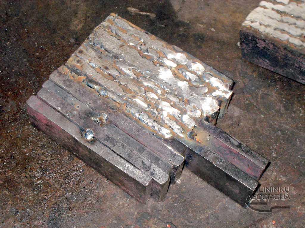

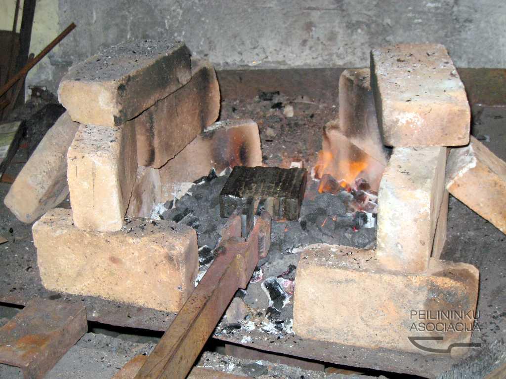

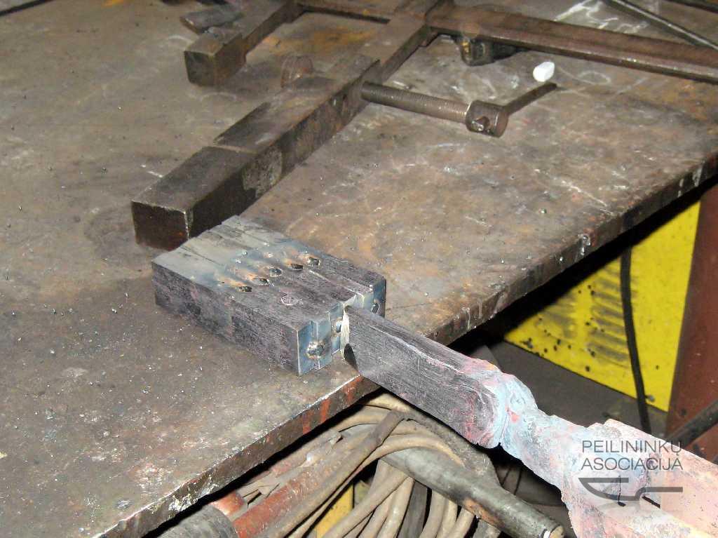

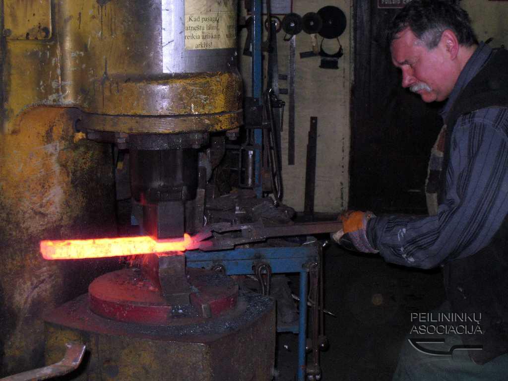

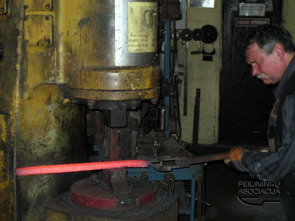

Turbūt vertėtų paaiškinti, kodėl parodomajam kalimui reikia parengiamųjų darbų.
Renginys bus vienadienis, o nuoseklus procesas nuo metalo parengimo paketavimui iki užbaigtos geležtės ėsdinimo trunka keletą dienų, nes:
- pirminis paketas susideda iš keliolikos skirtingo plieno gabaliukų ir kiekvieną į paketą dedamą plieno gabaliuką reikia iš pradžių iškalti į vienodų išmatavimų juosteles, kiekvieną juostelę nušveisti nuo šlako likučių ir suformuoti paketą
- paketą reikia įkaitinti iki suvirinimo temperatūros ir sukalti bei po to ištempti į juostą
- juosta supjaustyti vienodais gabaliukais ir iš jų vėl surinkti paketą
- tuomet paketą vėl reikia įkaitinti iki suvirinimo temperatūros ir sukalti bei ištempti. Šios operacijos kartojamos tol, kol gaunamas norimas sluoksnių skaičius.
- nukalti geležtę
- suformuoti nuolydžius ir išlyginti plokštumas
- užgrūdinti
- nušlifuoti
- išėzdinti, kad išryškėtų sluoksniai.
Todėl Meistrui teks dalį darbų padaryti iš anksto, pasigaminti įvairių etapų ruošinius, kad būtų galimybė visą procesą pademonstruoti per vieną dieną.
10x7-Kuzinas-002.jpg 10x7-Kuzinas-004.jpg 10x7-Kuzinas-005.jpg 10x7-Kuzinas-019.jpg 10x7-Kuzinas-008.jpg 10x7-Kuzinas-012.jpg 10x7-Kuzinas-013.jpg 10x7-Kuzinas-014.jpg 10x7-Kuzinas-025.jpg
