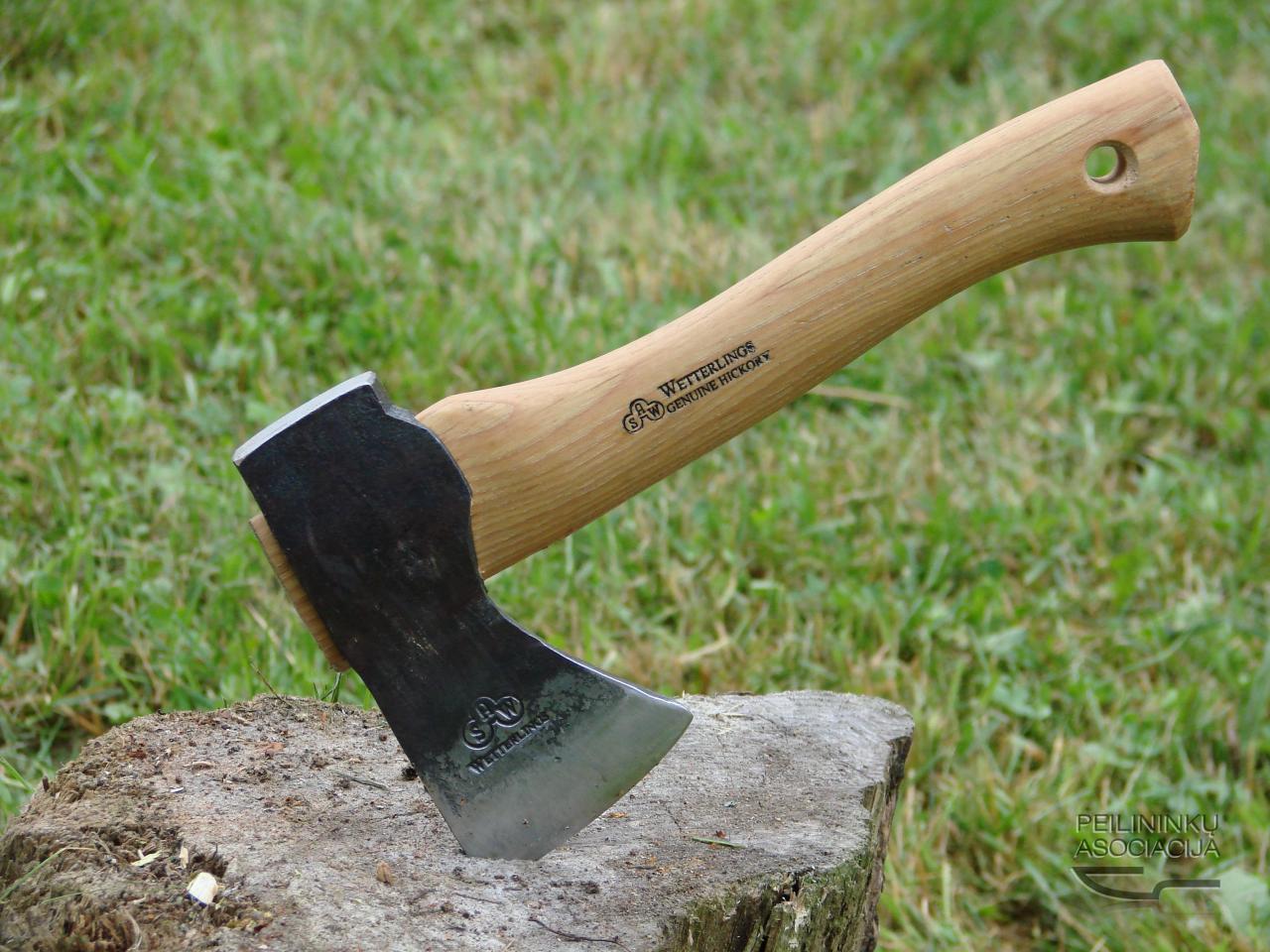

Pranešimai: 240
Praeitą savaitę įsigijau švedų firmos Wetterlings maža kirvuką (550 gr.). Kirvis iš kaltinio plieno (56-58 HRC), pagamintas pusiau rankiniu būdu, todėl kirviui trūksta idialios simetrijos. Kotas iš hickory medienos. Kelias dienas rankos niežtėjo, bet bute taip ir neradau jam pritaikymo. Teko laukti savaitgalio išvykos į sodybą. Bandžiau kapoti, tašyti sausą ir žalią medieną bei skaldyti malkas. Malkų skaldymui ar kitiems sunkiems darbams jis žinoma netinka, bet su kitais darbais reikalingais iškylautojui ar turistui puikiai susidorojo.

Nenušvietei svarbiausio klausimo - ar tiko rankai ir dūšiai? :D
O dėl skaldymo, tai jo galva nukalta taip, kad nebijo smūgių pentimi, tad kirvuką galima drąsiai naudoti kaip pleištą dakalant kita pliauska. ;)

Tiko :)
