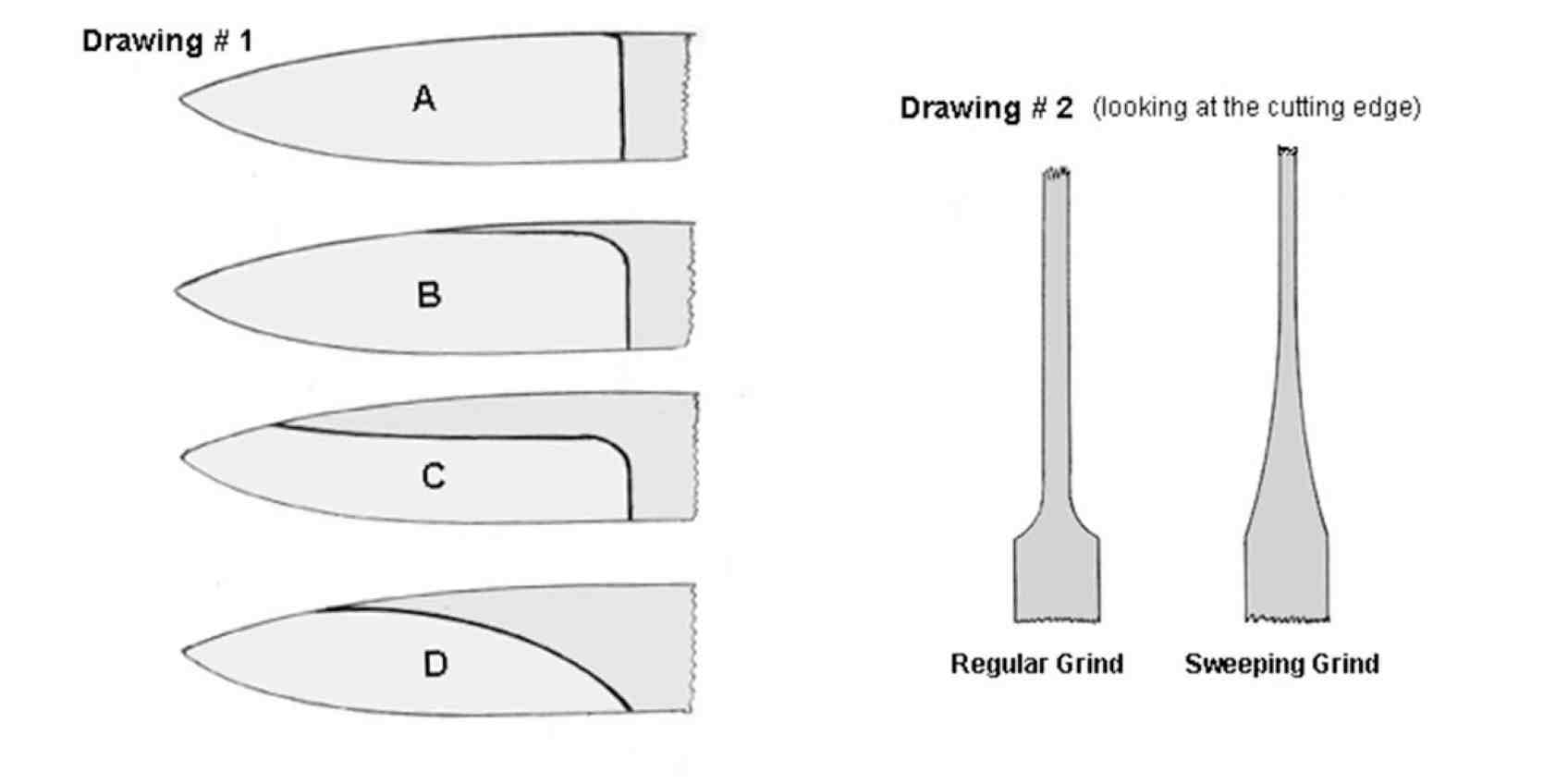

O kaip reiktų tikslingai vadinti "plunge line" ? Nuolydžio perėjimas į pagrindą?
Kaip variantas, derantis su kitais terminais: nuolydžių įėjimo linija (alter. var.: nuolydžių pradžios įėjimo/išėjimo linija/briauna) - tai geležtės plokštumos ir nuolydžių susikirtimo briaunos dalis ties geležtės pagrindu.
Peilio dalių schemoje tai nėra išskirta, nes formaliai tai tik nuolydžių ištisinės linijos/briaunos (13 pozicija) dalis, kadangi gali būti ir taip, kad net nėra aiškaus perėjimo iš viršutinės nuolydžių briaunos į įėjimo briauną (žr. D iliustraciją).
Schemoje nurodyta 15 pozicija žymi perėjimą (schemoje - kreivę), nes kai yra, perėjimo kreivės forma charakterizuojama dažniau nei nuolydžių pradžia ties pagrindu.
Tačiau nuolydžių įėjimas praktikoje irgi varijuoja ir papildomai charakterizuojamas:
- įėjimo linijos pasvirimas (vertikali ar pasvirusi);
- įėjimo forma (nuožulnus ar status)
Kolegos gal kitokių ir geresnių šio termino variantų pasiūlys.
