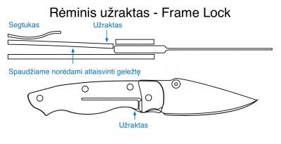

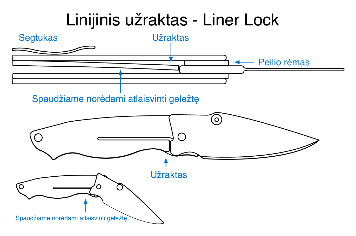

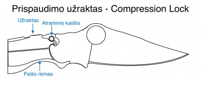

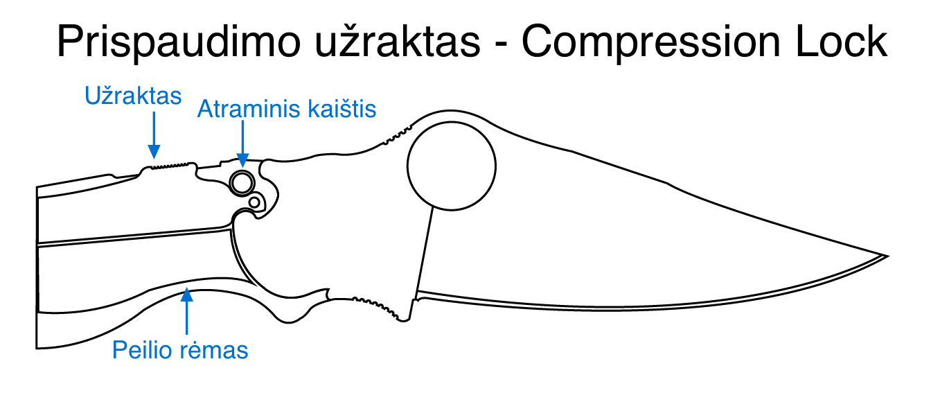

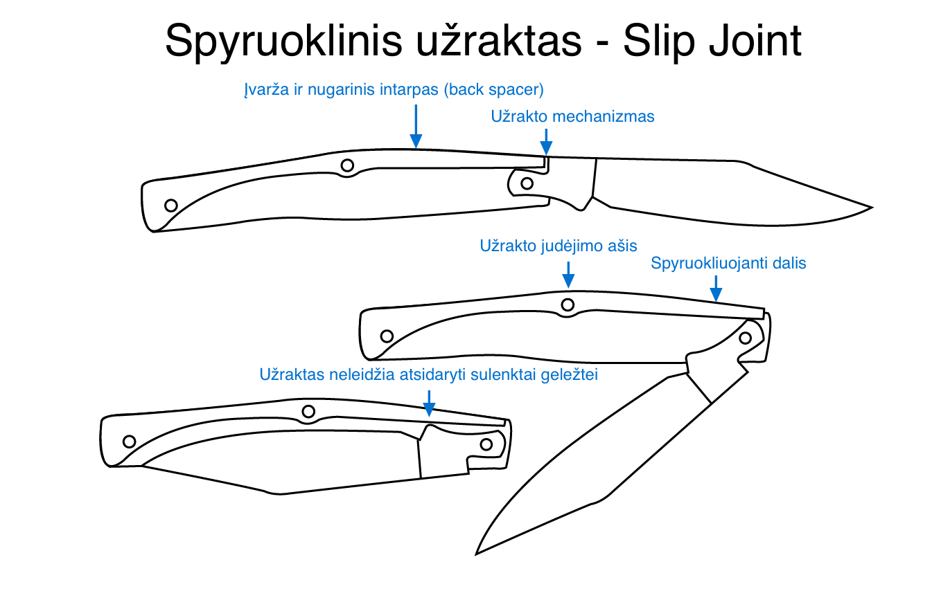

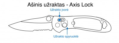

nusprendžiau padaryti nedidelį video, kuriame apžvelgiau pagrindinius peilių geležčių užraktų tipus.
Vėliau įkelsiu ir schematinius paveikslėlius, jei kam bus įdomu.
StandartinėParašytas: 2021-10-26- 22:40
Pranešimai: 10810
Gera apžvalga. +1
Įkelk ir schemas. :ok:
StandartinėParašytas: 2021-10-27- 18:59
Užsiregistravo: 2015-10-29- 13:54
Pranešimai: 13

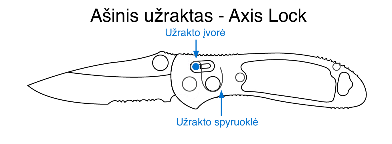

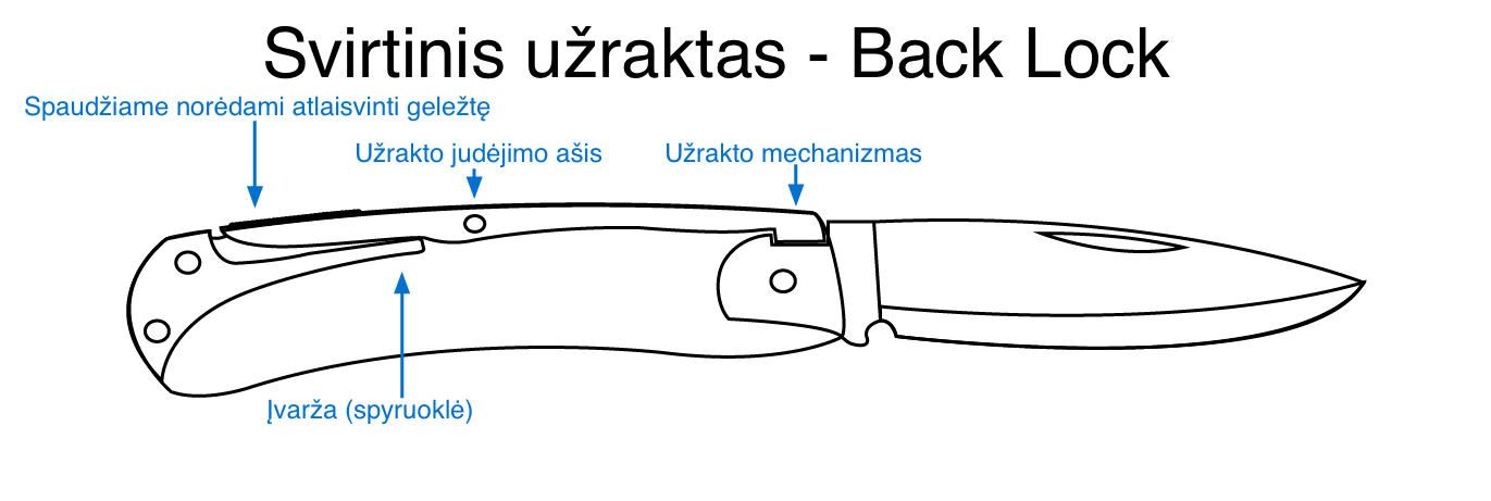

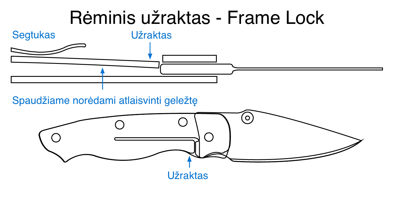

Įkeliu ir schemas. Galite naudoti kur kam reikia ;)
Axis lock.jpg [ 161.14 KiB | Peržiūrėta 3836 kartus(ų) ]
Back lock.jpg [ 182.28 KiB | Peržiūrėta 3836 kartus(ų) ]
Compression lock.jpg [ 192.82 KiB | Peržiūrėta 3836 kartus(ų) ]
Frame lock.jpg [ 231.05 KiB | Peržiūrėta 3836 kartus(ų) ]
Liner lock.jpg [ 307.18 KiB | Peržiūrėta 3836 kartus(ų) ]
Slip joint.jpg [ 285.53 KiB | Peržiūrėta 3836 kartus(ų) ]

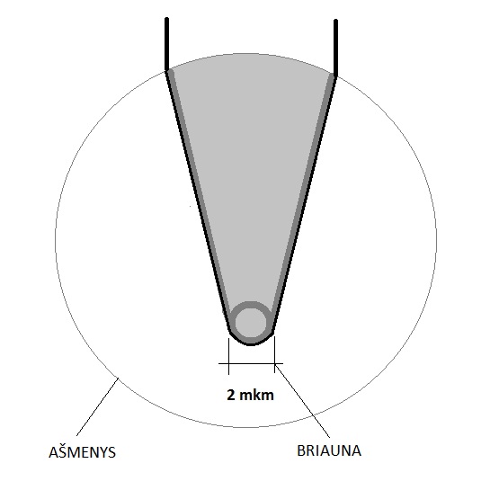

Sveiki,niekur nesu mates apibrezimo peilio asmenim..gal diskutavot apie tai,bet nepastebejau?

Vaidotas rašė:
Termino ašmenys reikšmė atitinka bendrinę šio žodžio prasmę: peilio, kirvio, grąžto ir kt. įrankių aštruma (aštrioji vieta). Geometriškai peilio ašmenis sudaro tam tikru kampu nusklembti geležtės nuolydžiai, sueinantys į tam tikro storio/skersmens briauną. Čia viskas labai elementaru ir nelabai yra apie ką diskutuoti. 8(
Aptarti galima nebent tai, kad bendrinėje kalboje ašmenų sinonimai yra briauna ir kraštas, bet peilininkystėje terminas briauna (pjaunančioji briauna) neretai naudojamas kaip atskiras terminas, apibūdinantis tik konkrečią ašmenų/aštrumos dalį.

Schemoj,cutting edge,режущая кромка,-sulietuvinta i asmenis. Man atrodo, tai klaidinantis vertimas.Briauna geometriskai-labai konkretus terminas reiskiantis dvieju plokstumu susijungimo vieta.Peilio atveju tai tieses arba kreives atkarpa.O asmenys-daug platesne savoka,kuria mano manymu butu verta apibrezti konkreciau, arba bent jau nesutapatinti situ dvieju terminu.Ka manot?

Ir angliškai ir rusiškai ir lietuviškai blade-лезвие-ašmenys yra sinonimai su edge-край/кромка-kraštas/briauna, bet gali būti naudojami ir kaip savarankiški terminai. Priklauso nuo konteksto.

Na,panasi reiksme,bet tikrai ne tas pats .Ypac ne kaip skamba-briaunos kampas,mikrobriauna,briaunos nuolydziai.Cia tas pats lyg sakytum-tieses kampas,nuolydziai ar mikrotiese.Netgi tam brezinely kuri cia ikelei-asmenys ir briauna- skirtini dalykai.Man tai ne tik kad skamba ne logiskai,tai klaidina.Nu cia panasiai kaip automobillio rata vadinti padanga.Nezinau dar kaip paaiskinti :) Nu man tikrai atrodo,kad terminijoj peilininkai dar turi ka veikti :)

Vaidotas rašė:
Kaip jau rašiau, konkreti šių terminų reikšmė priklauso nuo konteksto.
Taigi problema ne terminijoje, o ją naudojančio asmens sugebėjime pasirinkti tinkamus terminus. ;)
