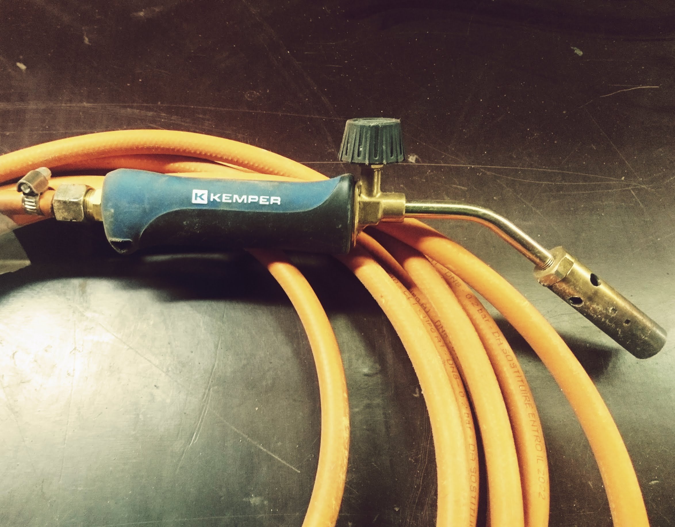

Gamyba labai paprasta, prie balionu prisukame reduktorių (nepamirštam, kad ant baliono kairinis sriegis, tai sukasi į kitą šoną).
Tada žarnos, kuri pridėta prie degiklio, nupjauname jungtį esančią viename gale. Žarną užmauname ant reduktoriaus ir priveržiame su sąvarža.
Taip pat užmauname žarną ant degiklio galo ir priveržiame su sąvarža. Vo ir turime elementarų degiklį.

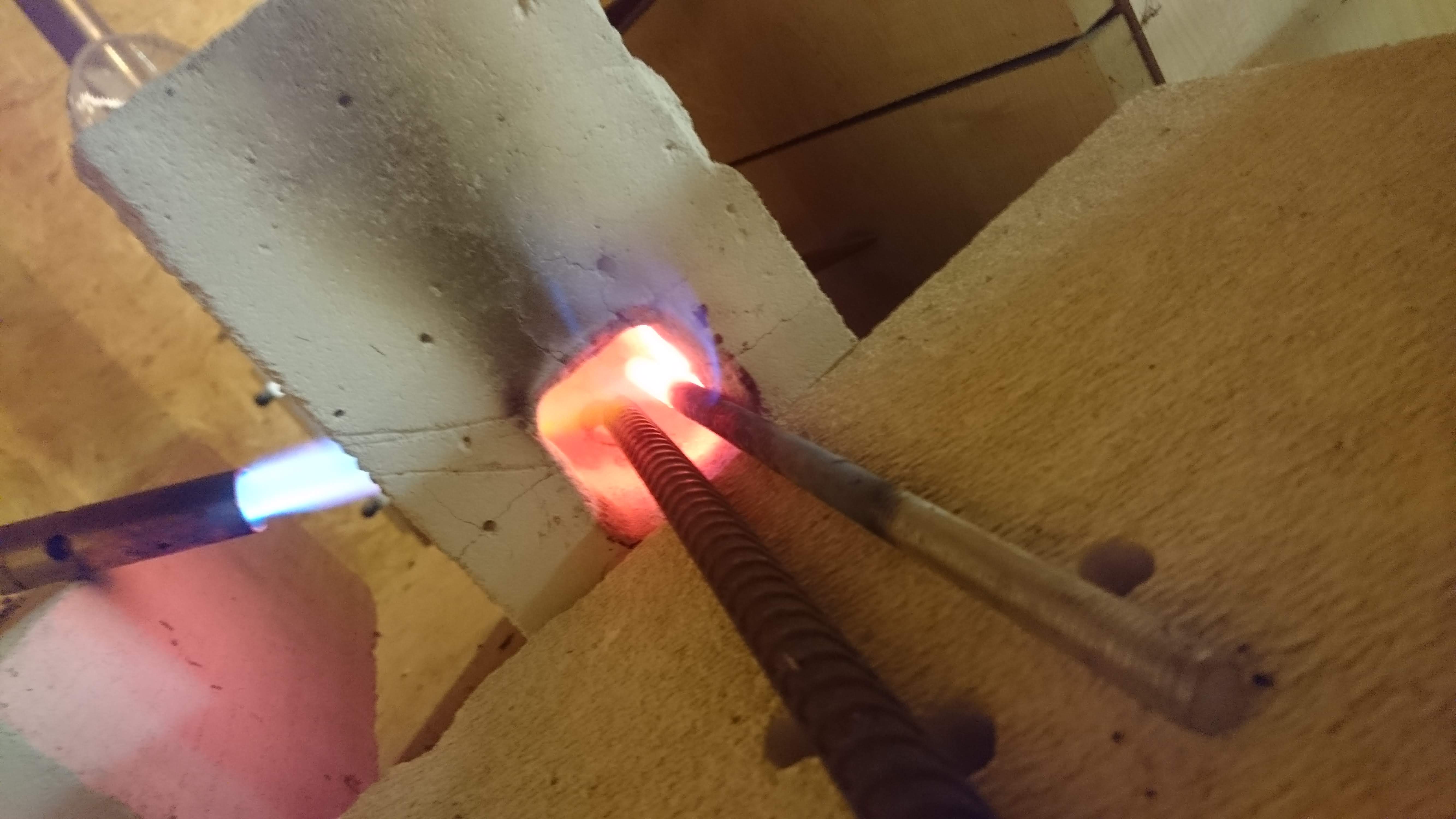

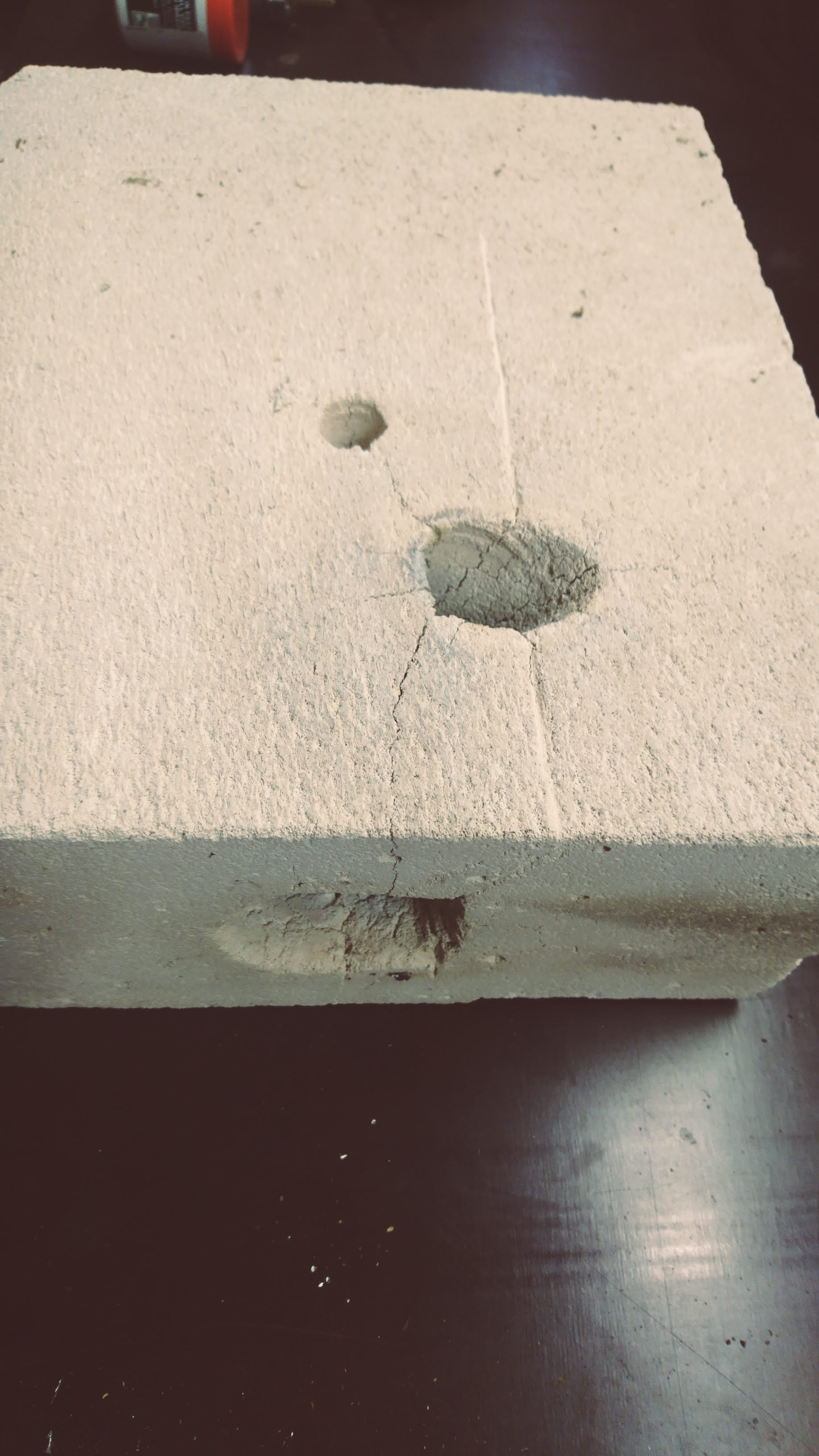

Žaizdras, labai paprastas, pasiimame plytą, joje išilgai išgremžiame skylę (plyta labai lengvai apsidirba su betkokiu įrankiu) kuri iš bus pagrindinė žaizdro talpa (nedarom labai didelės, kad išlaikyti aukštą šiluminį efektyvumą)
Tada iš šono padarome skylę per kurią dėsis degiklio galiukas ir viskas. Turime labai paprastą, pigų ir švarų, buitinio lygio žaizdrą, tačiau jis negalės pasiekti labai aukštų temperatūrų, bet pasibandymui, manau yra pats tas.
zaizdras_oine.jpg [ 389.16 KiB | Peržiūrėta 44411 kartus(ų) ]
Didžiausia problema su kuria susidūriau apart temperatūros stygiaus, tai pastovus degiklio užgesimas dėl (mano manymu) oro stygiaus. Ko pasekoje padariau dar papildomą skylę į žaizdro pagrindinę kamerą, bei degiklį laikiau, kokie 5cm nuo jam skirtos angos į žaizdrą ir praplatinau degiklio antgalyje oro paėmimo skyles.
Su tokiu sprendimų galima laisvai įkaitinti metalą iki kol jis tampa nebemagnetins.

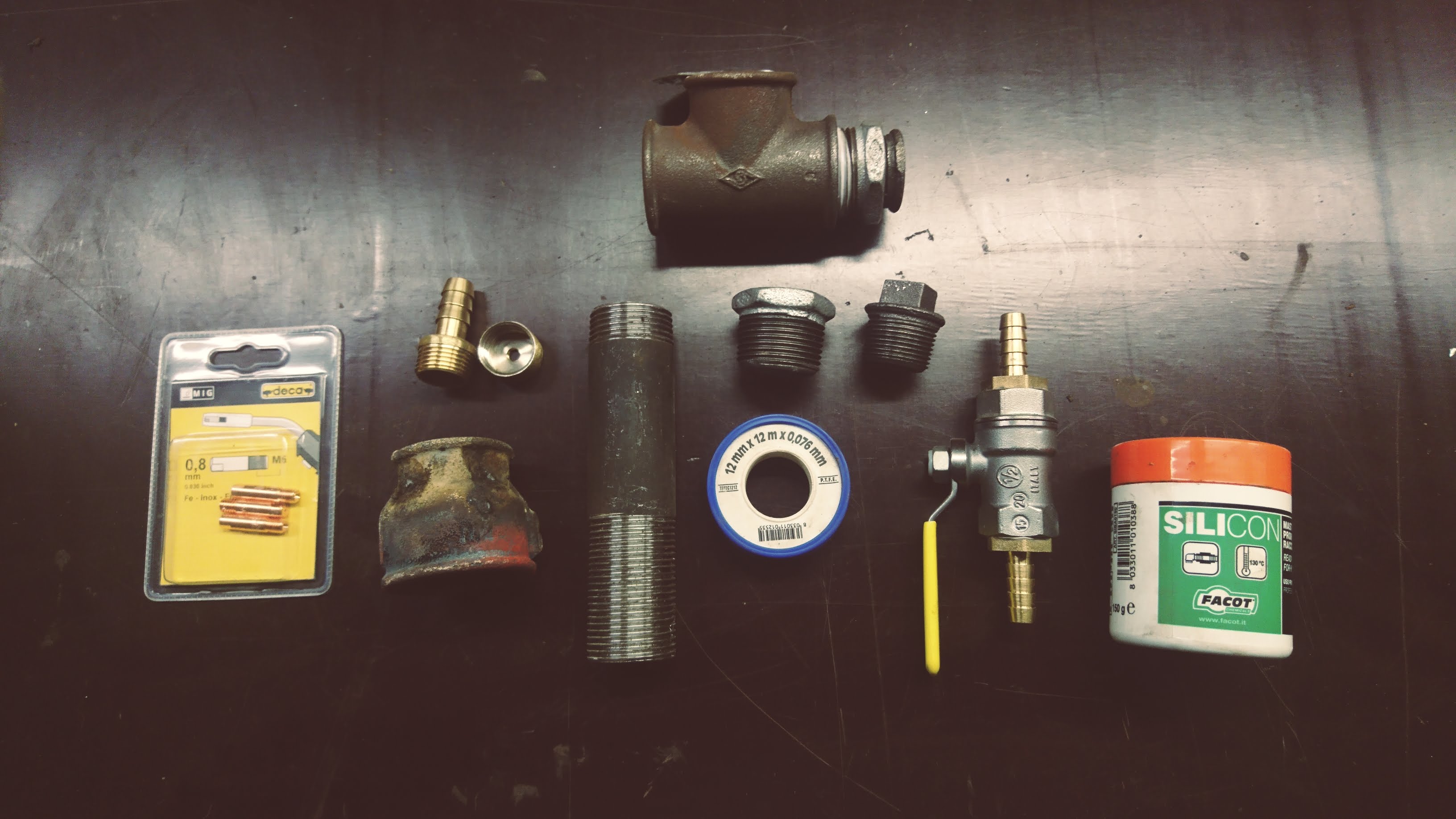

Ko reikės:
Dujų balionas (50l propano balionus už 20 Eur keičia degalinėse)
Dujų slėgio reduktoriaus (buitinis netinka dėl per mažo maksimalaus slėgio)
Dujų šlangos 8mm vidinis diametras
Ventilis
3xJungtys žarnai kurių jungčių diametras toks pats kaip žarnos, o sriegio, toks pats kaip ventilio
Aklė vienai iš žarnos jungčių
Mig antgalis su mažiausia galima anga (nuo jos dydžio priklausys paduodamų dujų kiekis ir srauto greitis, bei degiklio efektyvumas)
Silikonas jungčių sandarinimui
Tefloninė juosta jungčių sandarinimui
Sąvaržų
Svarbu! Visos santechnikos prekės NEGALI BŪTI CINKUOTOS nes benaudojant degiklį nuo temperatūros išsiskirs nuodingos medžiagos.
Juodo metalo 1" ilgasriegis
Juodo metalo 1" trišakis
Juodo metalo 1" -> 3/4" tarpmovė
Juodo metalo 3/4" aklidangtis
Juodo metalo 1" -> 1 1/2" Tarpmovė
viskas.jpg [ 435.63 KiB | Peržiūrėta 44396 kartus(ų) ]

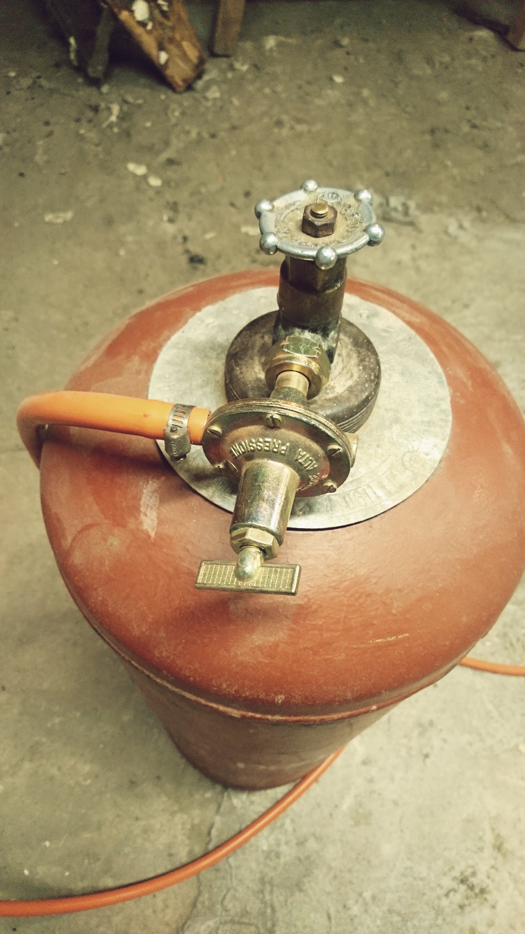

Pirma, prie baliono prisuksime slėgio reduktorių (prisiminkite, kad ten sriegis kairinis) bei ant jo užmausime dujų šlangos galą ir užveršime sąvarža.

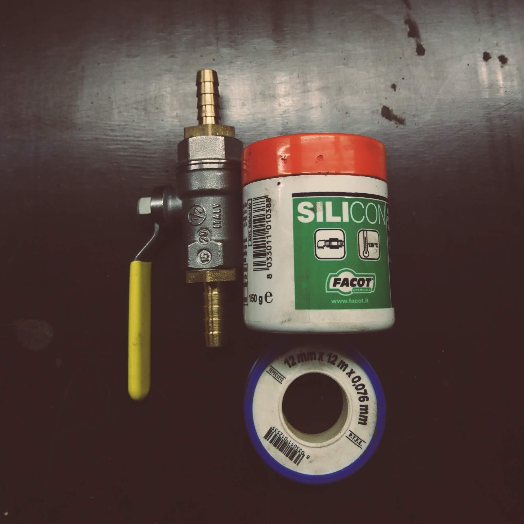

Dabar surinksime ventilį su dviem žarnos jungtismis. Jungčių sriegius pasukame telfonine juosta (į priešingą pusę nei sukasi sriegis, tam, kad užsukant antgalį neatsivyniotų juosta), po to užtepame pirštu ant viršaus dosniai silikono ir susukame detales ir stipriai užveržiame.
Nusipjauname kokį metrą šlangos ir jį sujungiame su mūsų ventiliu bei užveržiame sąvaržomis.

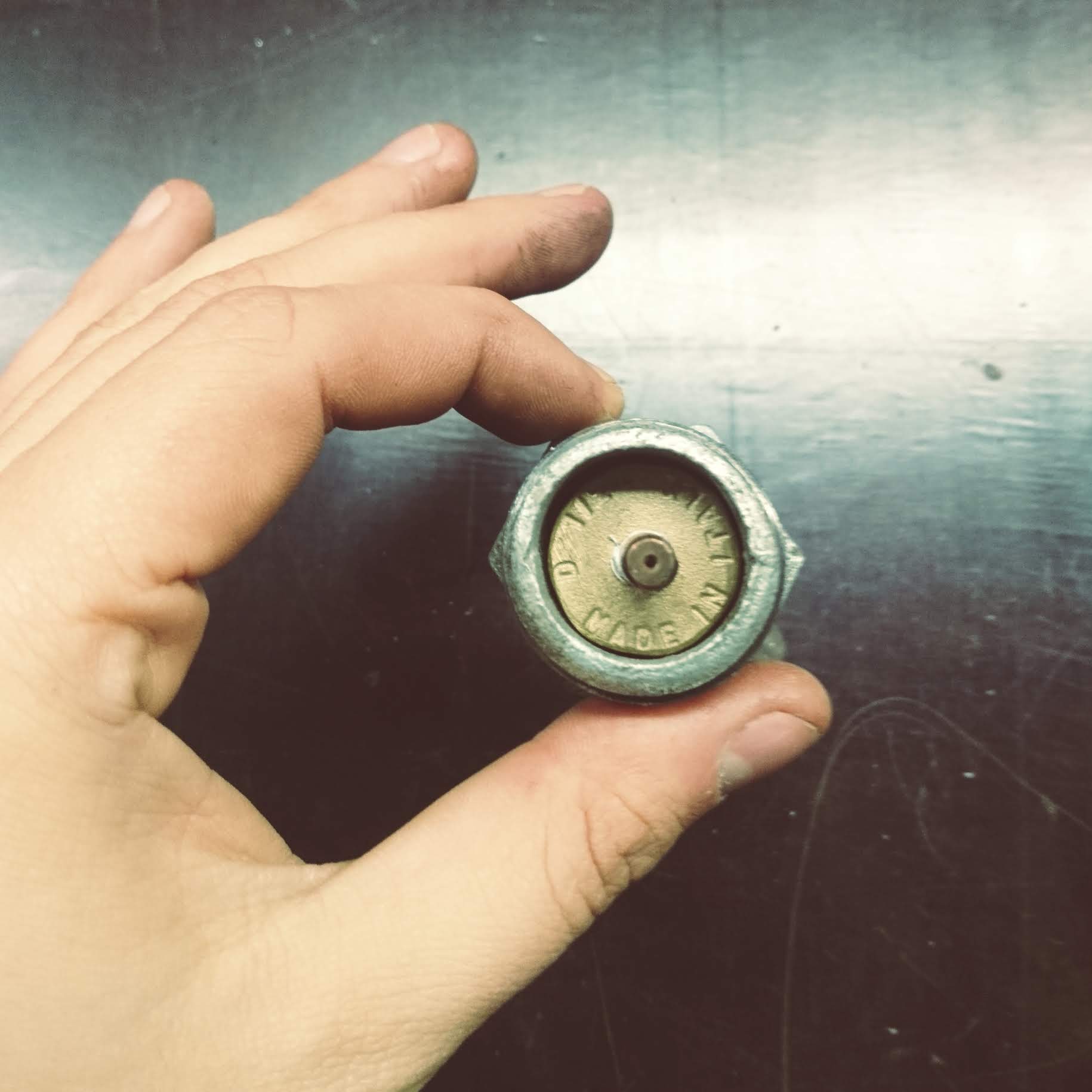

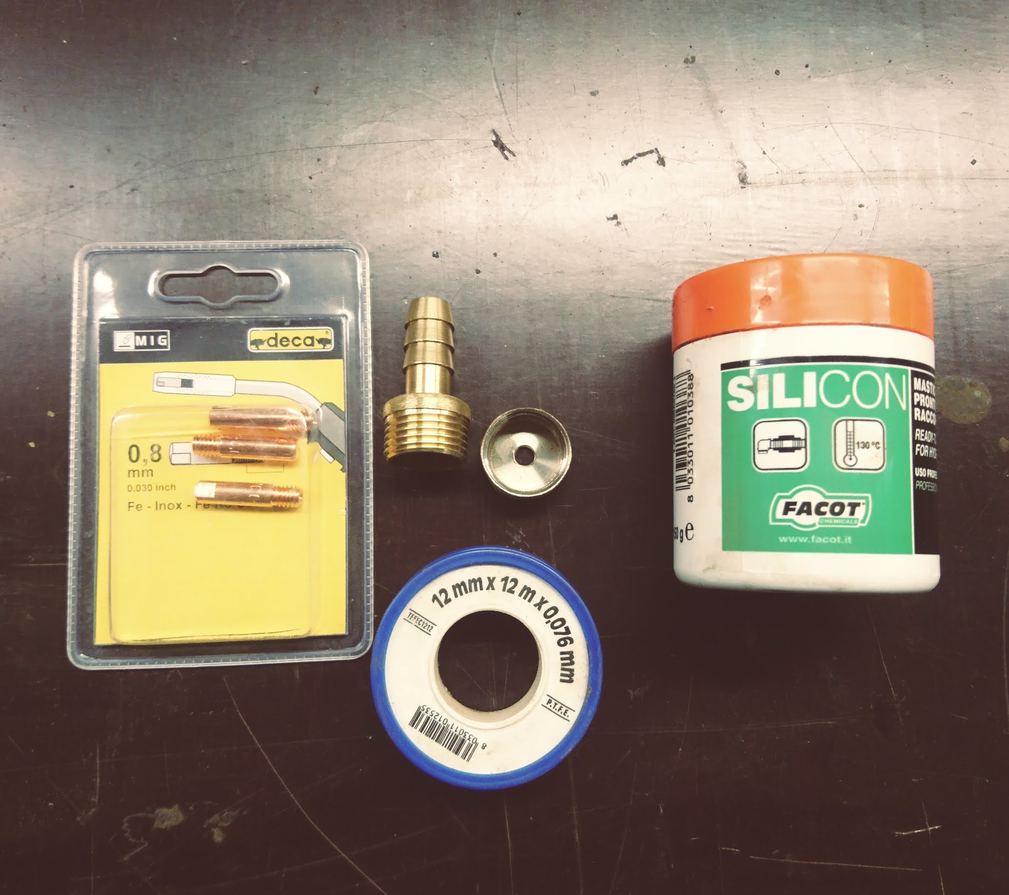

Dujų antgalio surinkimas bus kiek įdomesnis, jis pareikalavo šiek tiek daugiau fantazijos. Pasiimame dujų žarnos žalvarinę aklę, joje išgręžiame skyle su 5mm grąžtu, tada jį išsriegiame su M6 sriegikliu (toks pats sriegis kaip mig antgalio).
Tada dujų šlangos antgalio sriegį apsukame teflonine juosta ir ištepame silikonu, stipriai užsukame aklę ant jo. Su "šmirgeliu" nuapvaliname aklę ir sulyginame su degikliu. Galiausiai į skylutė apsukę teflonine juosta įsukame mig antgalį.

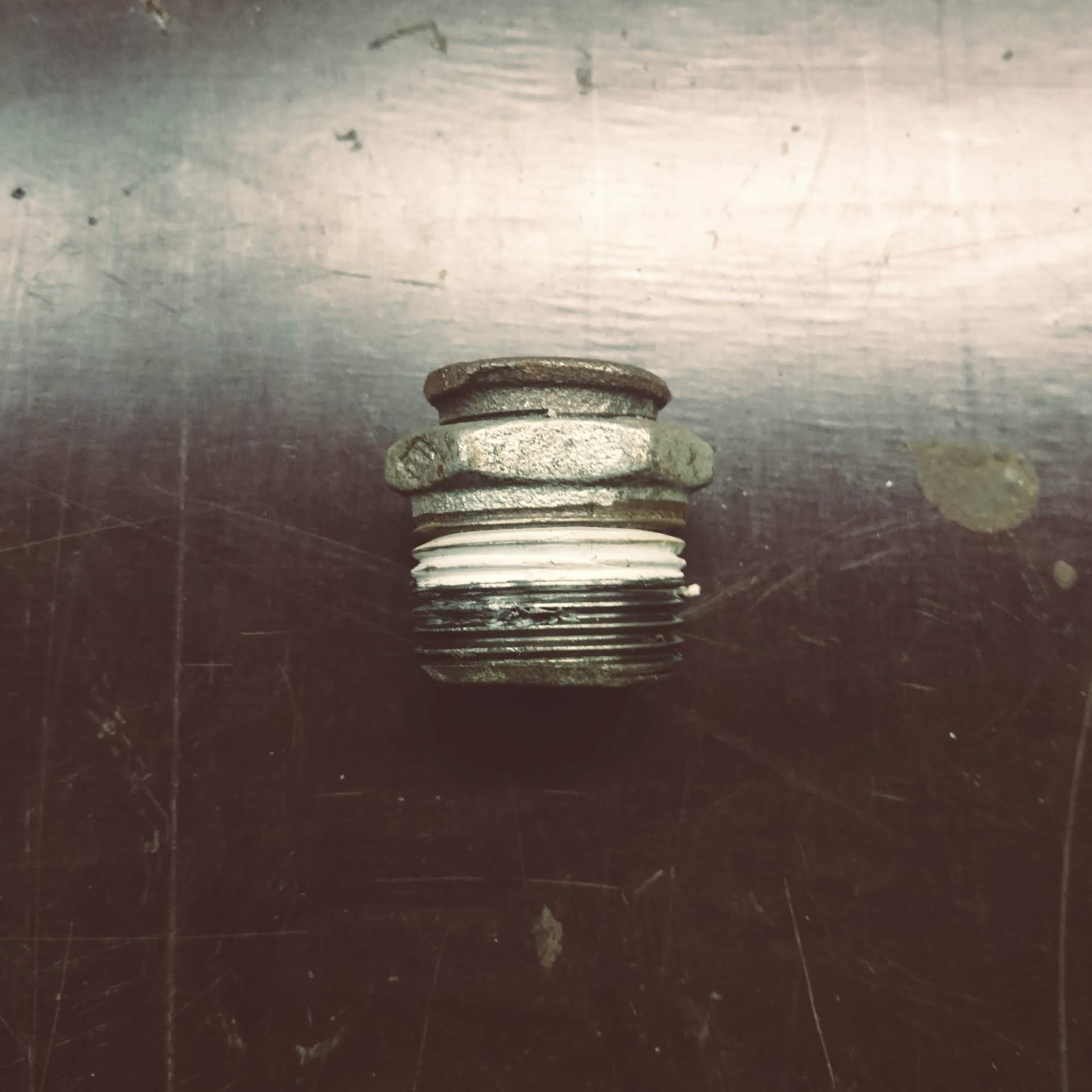

Pasiimame juodo metalo 3/4" aklę, per ją išgręžiame 9mm skylę, su silikonu ir teflonine juosta įsukame ją į tarpmovę (nuotraukose ji cinkuota, būtinai naudokite juodo metalo) ir nupjauname aklės angalį.
akles 5.jpg [ 97.73 KiB | Peržiūrėta 44396 kartus(ų) ]
Mūsų pagamintas degiklio angalis turi tilpti (čiut čiut laisvokai) į šį tarpmovės ir aklės darinį.
Dabar, kad viskas būtų papraščiau, perkišame dujų antgalį per aklę ir išlindusį galiuką užmauname ant šlangos bei užveržiame sąvarža.

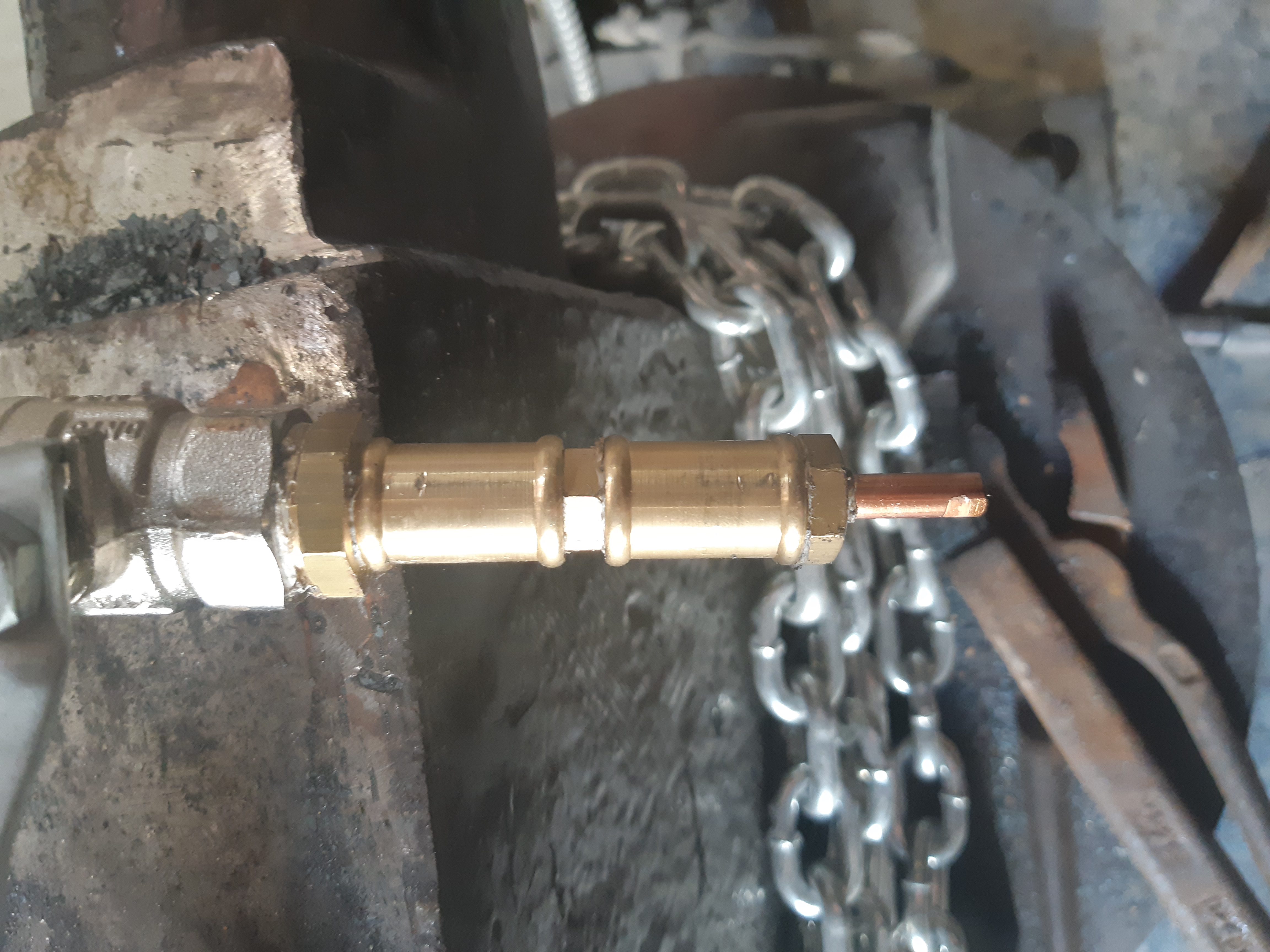

degiklis 1.jpg [ 133.27 KiB | Peržiūrėta 44385 kartus(ų) ]

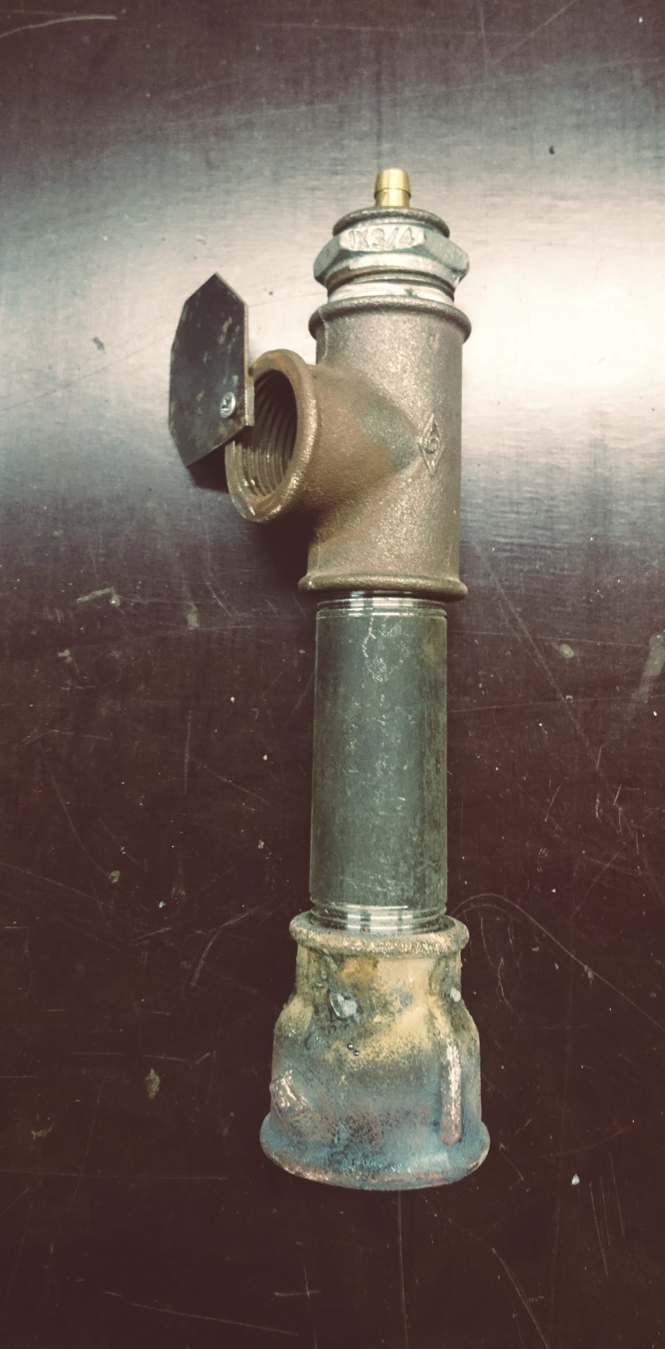

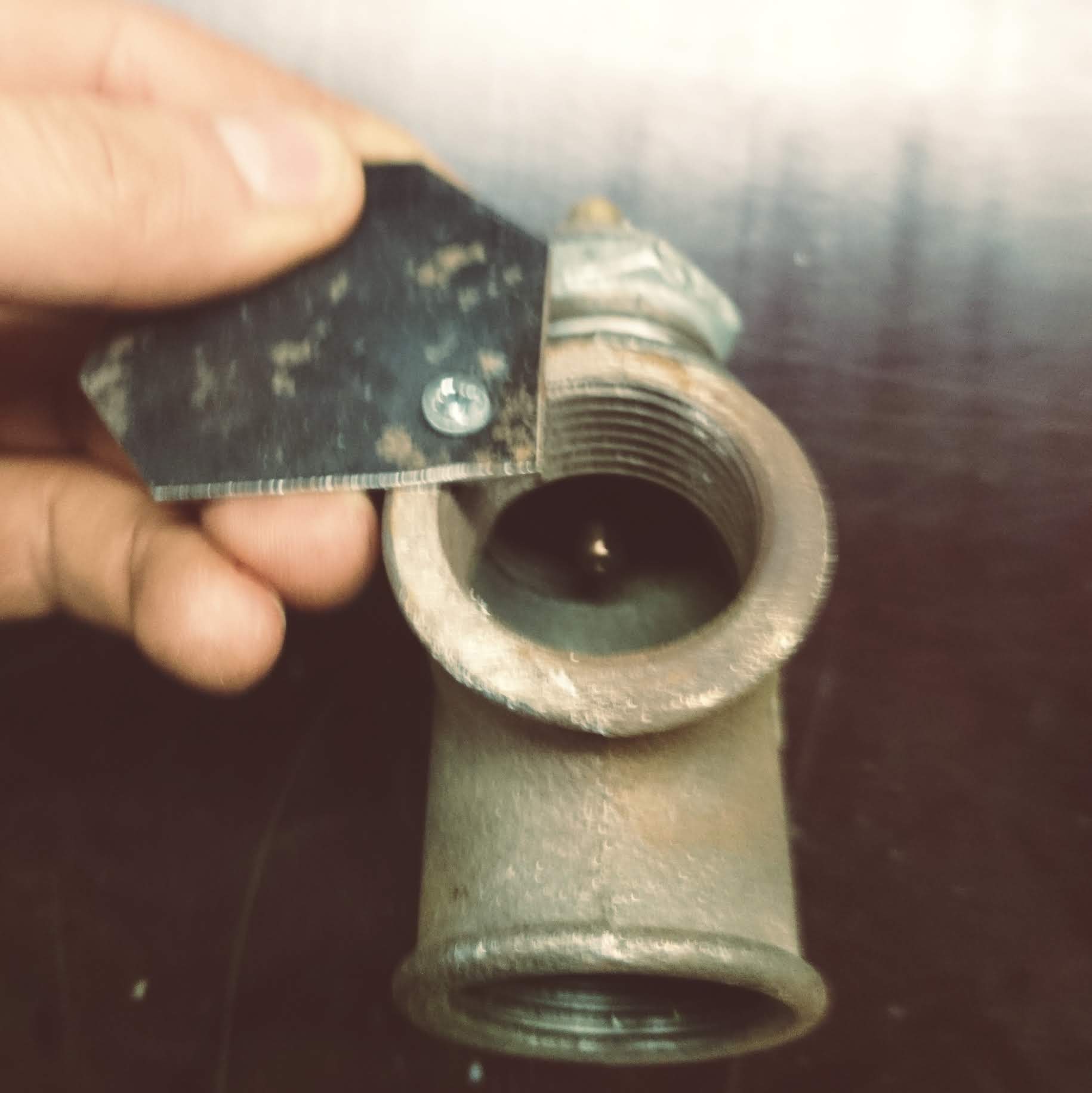

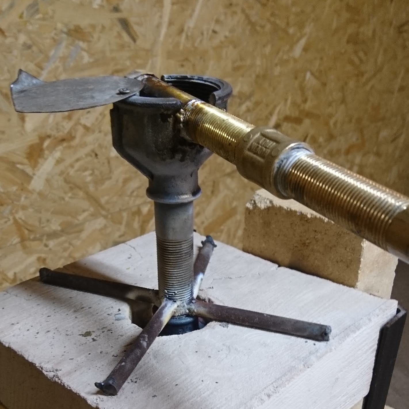

Pasiimame vieną iš metalinių tarpmovių ir jos viršuje su kampiniu šlifuokliu išpjauname apvales skyles taip, kad į jas įsikištų žvalvarinis ilgasriegis tačiau per viršų neišsikeltų, ty. viršutinė skylės dalis būtų siauresnė nei ilgasriegio plotis.
Tada įsikišime ilgasriegį į tarpmovę, ant ilgasriegio galo užsuksime rankomis aklę, susirasime ilgasriegyje tašką kuris sutampa su vieta kuri eina tiesiai per vidurį kiaurai tarpmovę, tai bus vieta kur iškrešime skylę mig antgaliui.
Viską išrenkame, žalvariniame ilgasriegyje išgrežiame pasižymėta vietą su 5mm gražtu ir išsriegiame su M6 sriegikliu tačiau nesukame mig antgalio.
Įstatome ilgastienį į tarpmovę, ant ilgasriegio galo užsukame tefloninės juostos ir užsukame stipriai aklę. Dabar per tarpmovos apačia į ilgasriegį įsukame mig antgalį (jo sriegį apsukam teflono juosta), to prieš tai negalėjome padaryti, nes tarpmovės viduje nebūtų pavykę apsukti ilgasriegio, nes mig antgalis per ilgas (pats užsiroviau ant šito :D)
Dabar, nutaikome įsuktą antgalį tiesiai žemyn ir tarpmovę įsistatome į spaustuvus. Su Lietlempe kaitiname vietas kur žalvarinis ilgasriegis susijungia su metalinė tarpmovę, užbarstome litavimo fluxu ir tepame lydmetalį, taip padarome su abiejais šonais.
Kiek naudojau ir bandžiau, laiko tikrai patikimai ir degiklio viršus nepasiekia tokios temperatūros kad esamas lydmetalis išsilydytų, nelaimės atveju, žavlarinis ilgasriegis iš movos neiškris, blogiausiu atveju tik pasisuks (todėl kad padarėme viršutines nagas siauresnes)
Toliau prie ilgasriegio su telfono juosta ir silikonu prisukame žalvarinę movą, į kurios kitą galą įsukame dar vieną žalvarinį ilgasriegį, o prie jo prijungiame alkūnę kurios gale yra įsukta jungtis žarnai.
Manau jau suprantate kad visos šitos jungtys turi būti sandarios su silikonu ir teflono juosta.
Taip pat oro padavimas persikėlė į degiklio viršų bet jo principas liko toks pats.
rpei ilgasriegio privirinau metalinius strypelius, kad jis kur kas stabiliau laikytūsi krosnyje.
Esamas degiklis dega kur kas efektyviau nei prieš tai buvusi iteracija.

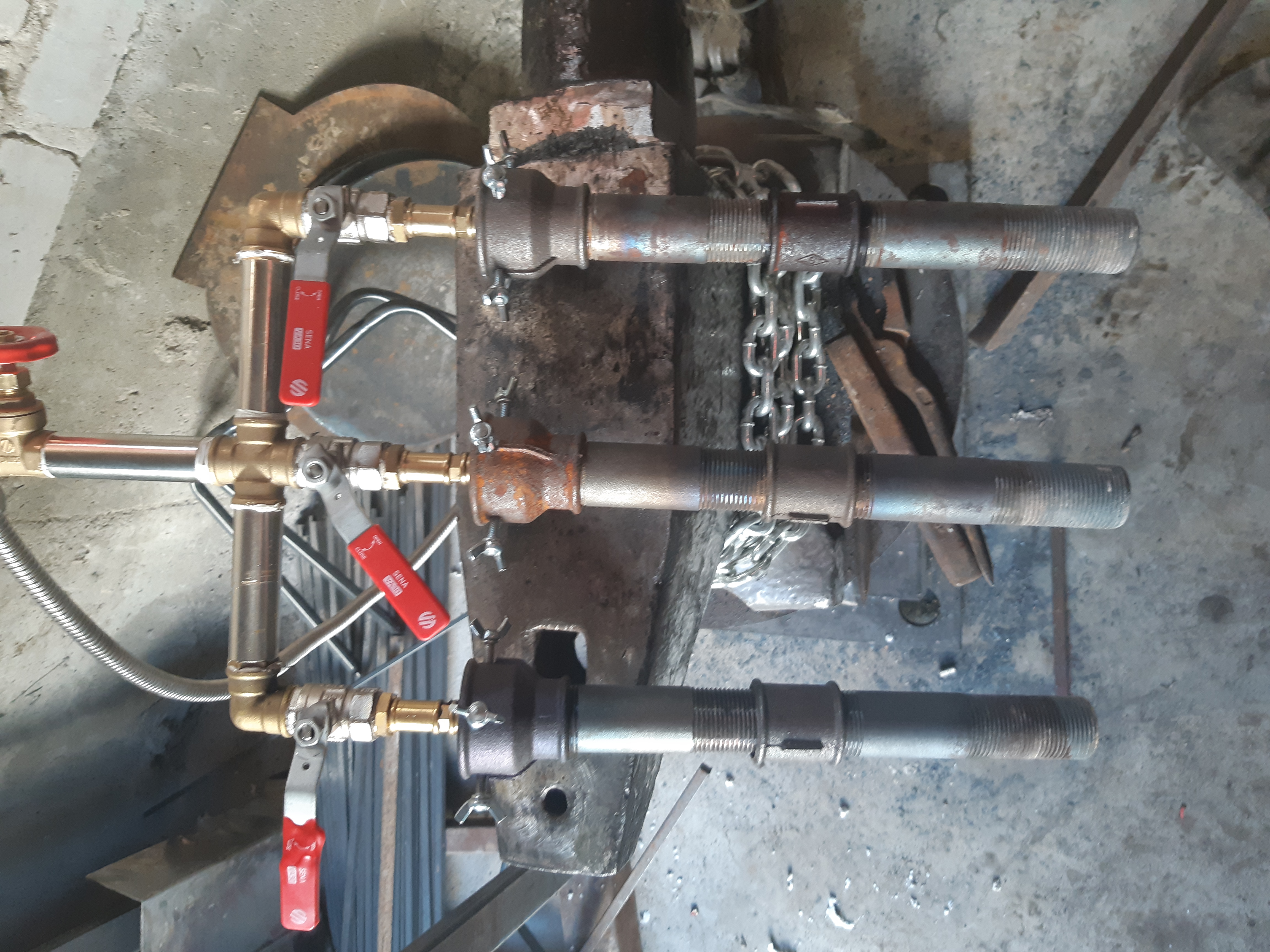

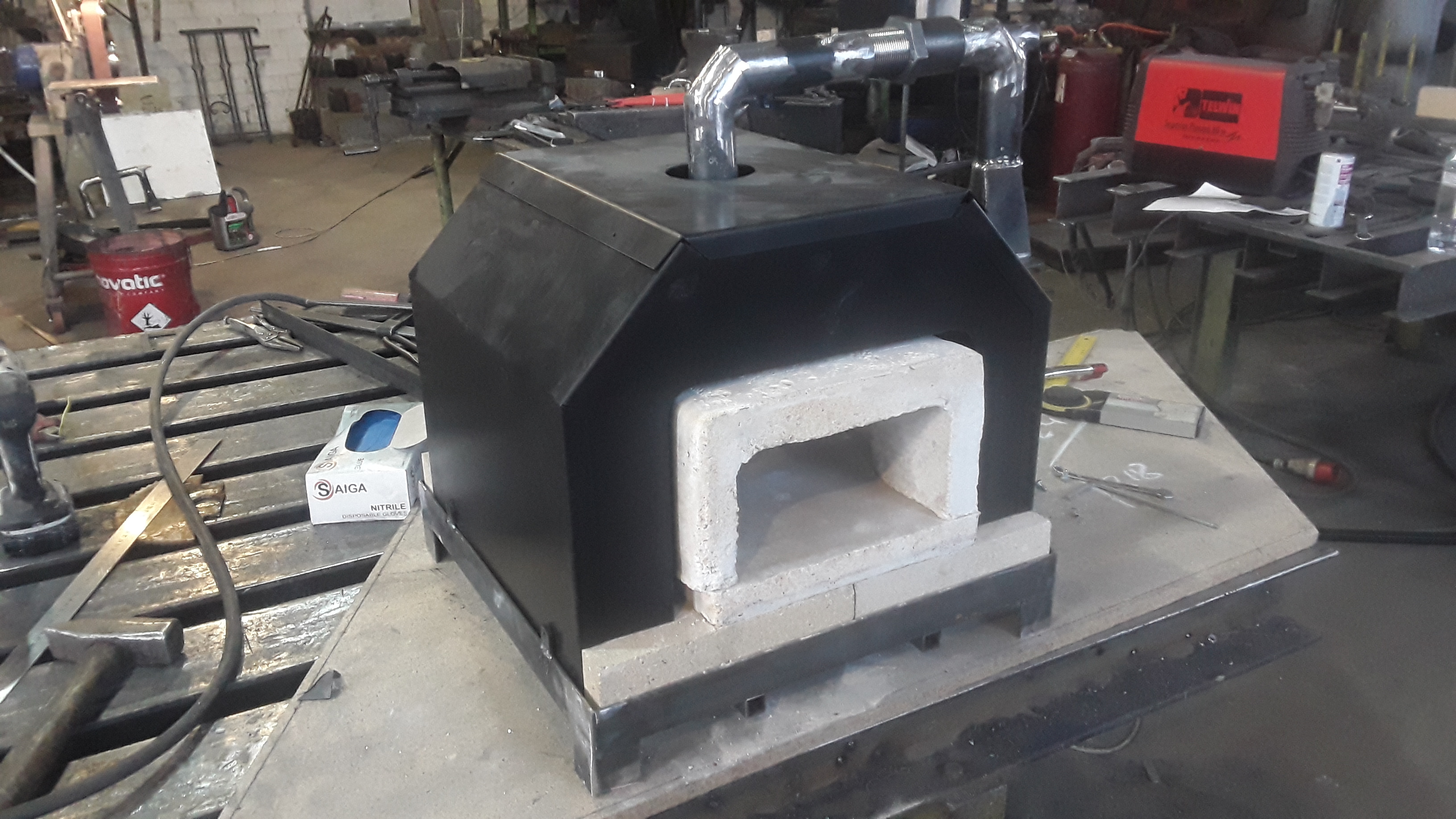

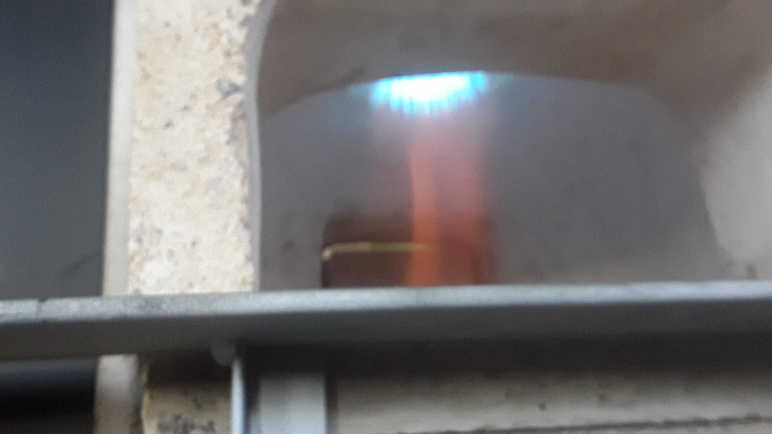

Kaip ir kodėl neaprašinėsiu. Darbinis arklys, gal nevisai peiliams skirtas, taciau virinti damaskini pilnai pakanka, nors naudoju labiau įprastinei kalvystei,
Degimo kamera, pagal pageidavimą, šamotas , mulitas, korundas, priverstinis dujų mišinio tiekimas,
20200306_115223.jpg [ 1.89 MiB | Peržiūrėta 42309 kartus(ų) ]
Tylus kaip šnibždesys.
20200305_140048.jpg [ 1.31 MiB | Peržiūrėta 42309 kartus(ų) ]

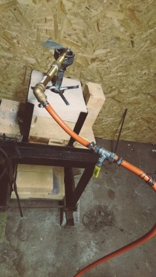

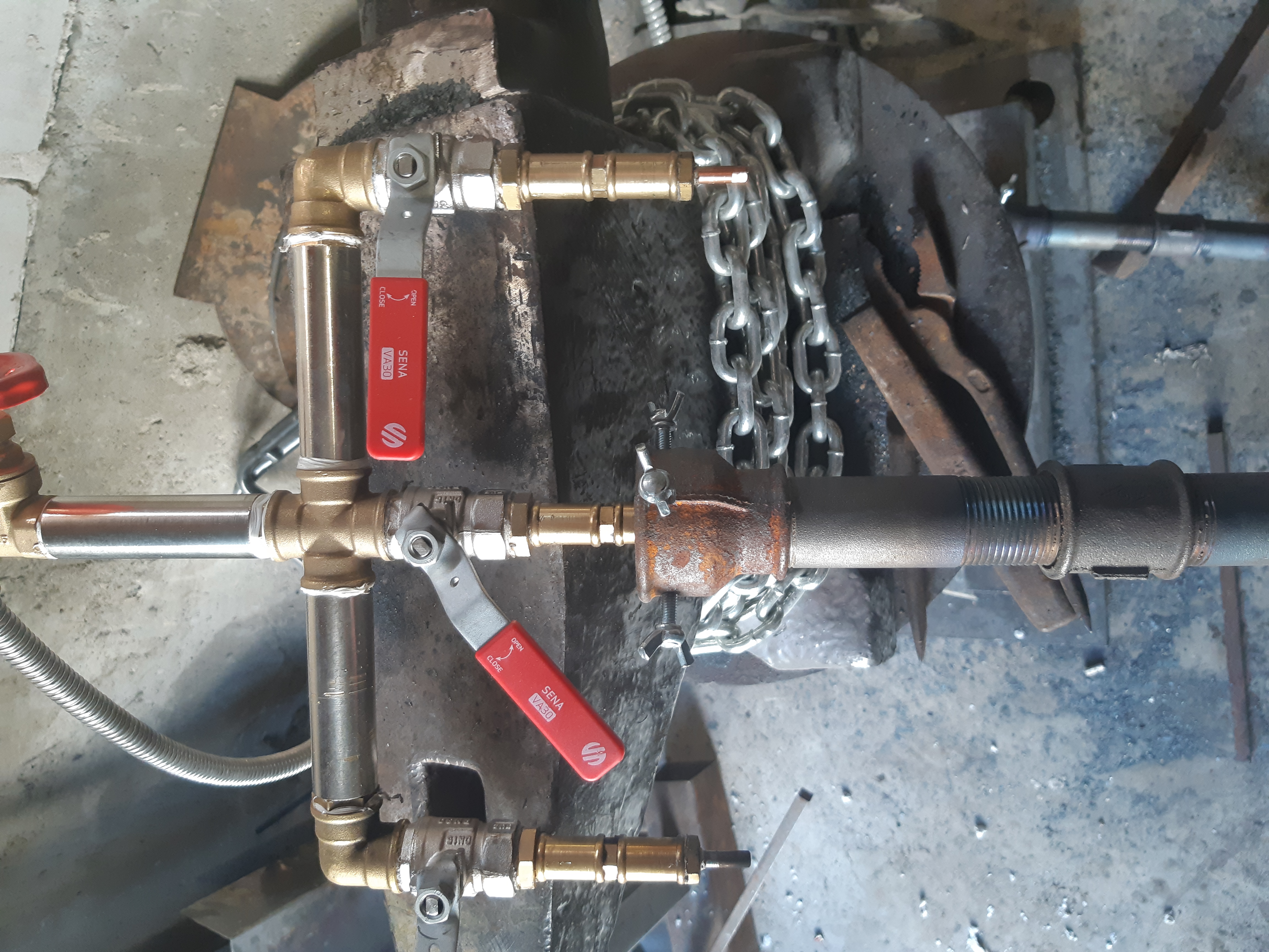

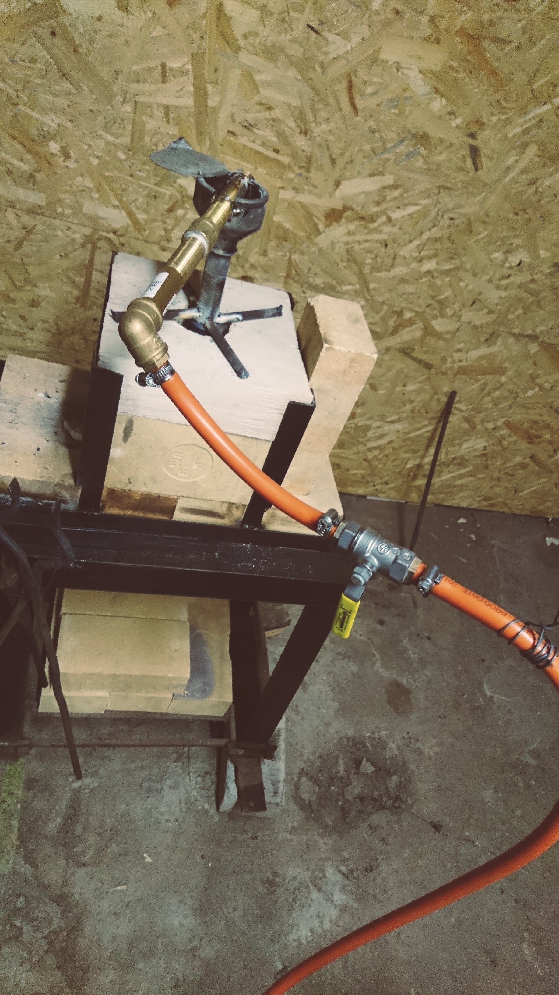

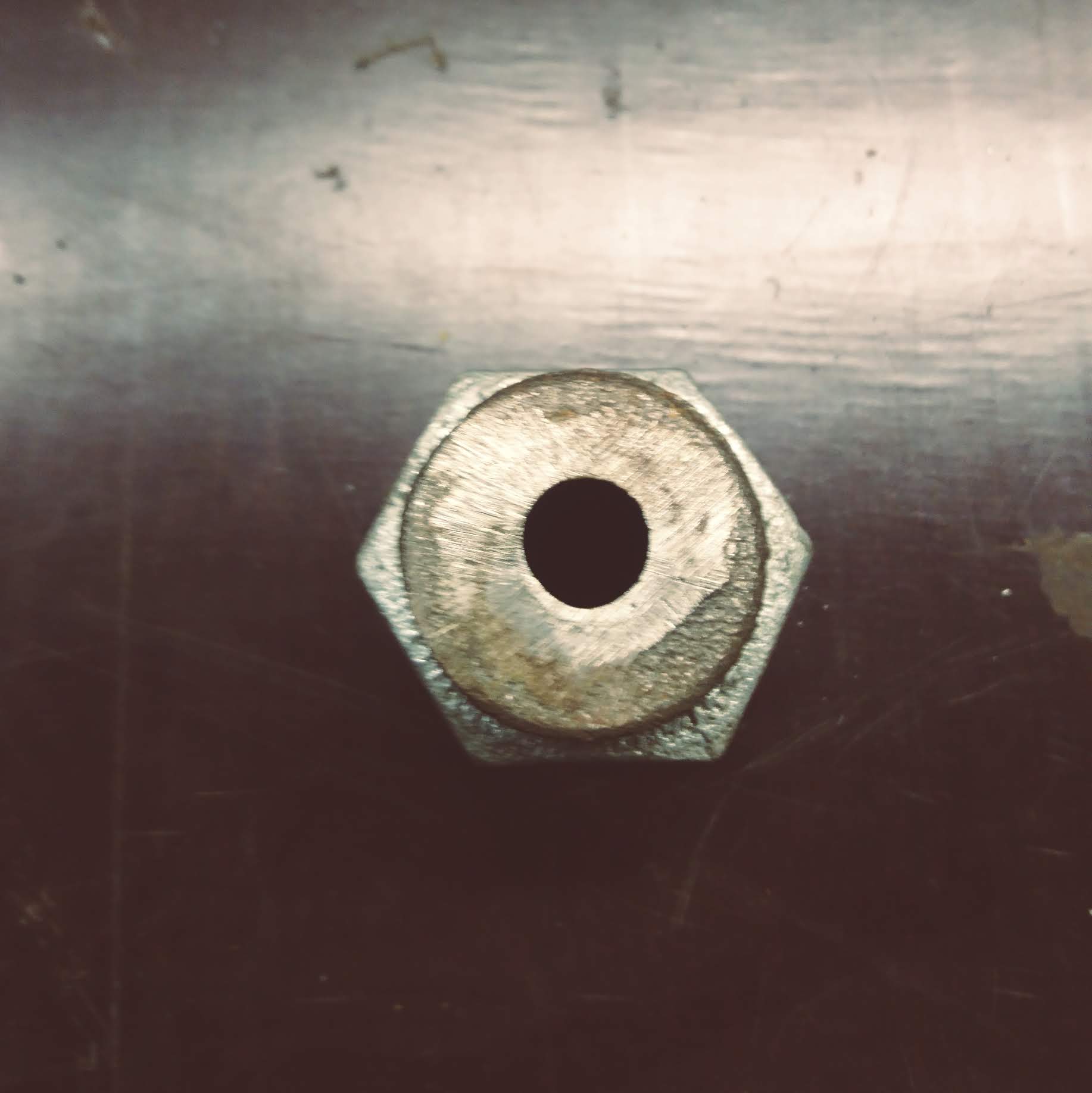

Sveiki visi, ieskau pagalbos kas supranta apie dujinio žaizdro degikli. Pasidariau dujini žaizdra( nuotraukas pridesiu), bet susiduriu su viena problema, kad padirbus apie valanda degiklio liepsna pereina į virsutini lygi ir atsiranda toks keistas garsas lyg "kalakutas kudakuotu". Niekaip nesuprantu kur yra problema, jau perdarineju trecia karta. Prašau padekite!!!!!
Failo aprašymas: Dujinio degiklio nuotraukos
20200331_174717.jpg [ 4.38 MiB | Peržiūrėta 42083 kartus(ų) ]
20200331_174824.jpg [ 4.59 MiB | Peržiūrėta 42083 kartus(ų) ]
20200331_174831.jpg [ 3.95 MiB | Peržiūrėta 42083 kartus(ų) ]
 Pranešimo tema: Re: Dujinio žaizdro gamyba
StandartinėParašytas: 2020-03-31- 20:38
Pranešimai: 61
O tas kalakutas kur kudakuoja (ar burbuliuoja) balione ar degiklyje? Gal susiję su šaltu oru ir nelabai spėja garuoti LPG?
Bendrai pažiūrėjus žikleris labai giliai degiklyje (bet čia nežinau ar gali tai įtakoti, jei jau valandą dega..)Šiaip paėmus, jei pasikeičia liepsna, tai arba kažkas pasikeičia su dujomis, arba su oru, arba su degimo produktų pašalinimu.. nematant visko statyčiau už dujas.. Kokį nors reduktorių naudoji ar tiesiai prie baliono pajungęs?

Reduktorius aukšto slėgio, pirkau įmonėje "Butanas". Tas garsas yra degiklije liepsna pradeda degti prie pat tig degiklio. Man irgi kilo mintis, kad tai gali buti problemos su dujomis balione dėl temperatūrų skirtumo, bet bandžiau baliona dėti į karšta vandeni, tai vistiek tas pats. O dėl atstumo kokiame gylyje turi būti tig degiklis tai labai norėčiau sužinoti, nes niekur nerandu konkrečios info. Gal tai irgi turi įtakos dujų mišiniui? Ačiū jums už pagalbą.
Nesu dujininkas tai į mano pastabas žiūrėk su sveikos kritikos doze, bet pagal vaizdą žikleris įeina jau į tą susiaurėjimą, kiek teko ardyt dujinių katilų su atmosferiniu degikliu, tai žikleriai gerokai iki susiaurėjimo galima su tuo paeksperimentuoti.. bet jei jau būtų netinkamas mišinys, tai manau kad jis visada turėtų būti netinkamas, o ne po valandos.. Gal koks kondensatas susikaupia, ar dujos vėl kondensuojas ir šlapioj fazėj burbuliuoja.. nežinau..

Gali buti ir taip, dar pabandysiu iš butano pasiimti baliona grynai su propano dujomis, sako, kad jos nebijo temperatūrų pokyčių. O dar vienas klausimelis būtu, gal kažkiek turit info. Jai pas mane 3 degikliai, tai jai viena užsuku kraneli jis automatiškai gaunasi kaip kaminas ir visas karštis pradeda eiti pro jį. O tai gaunasi, kad visos sandarinimo medžiagos tiesiog ištirpsta ir prasideda dujų nuotekis, kaip to išvengti, gal yra idėju? Ačiū jums labai, nes tikrai padėjote. Juk kita nuomonė geriau nei vienam svarstyti, kur yra ta problema.

Na gal ir kvailai akivaizdus klausimas, bet ar burbuliuot pradeda ne tada, kai išsilydo sandarinimo medžiagos ir atsiranda dujų nuotėkis? Gal tiesiog išsisandarinus dujų tiekimo sistemai nebepakanka dujų srauto per žiklerį?
O dėl kamino ir išsilydymo, tai gal tuomet geriau daryti tris atskirus degiklius ir naudot tik tiek kiek reikia?

Turiu ir aš teoriją ir man teko su tuo susidurti.
Ir ir su tuo susidūriau savo degiklio antroje iteracijoje, mano patirtą kalakutą galite pastebėti tame parašyme prisegtame žaizdro video gale.
Kas buvo ir kaip tai išsprendžiau ir kodėl tau taip darosi?
Pirma noriu paminėti kad esu žalias ir viskas bus tik edukuotas spėjimas.
Kas darosi ir kodėl?
Mano atveju buvo per didelio diametro vamzdis skirtas keliauti mišiniui į krosnies kamerą, dėl per didelio diametro, paduodamų dujų slėgis nukrisdavo ko pasekoje nukrisdavo ir jų kelaivimo greitis, mažesnis greitis dujų judėjimo greitis, todėl dujos detonuodavo ne degiklio gale bet viduryje.
Kaip tai išsprendžiau?
Trečioje iteracijoje pakeičiau vamzdį ir mažesnio diametro (viskas yra surašyta aukščiau ir detaliau). Dujos išlėkdamos iš žiklerio neturi tiek daug vietos išsiplėsti, slėgis gaunasi didesnis ir dujos keliauja greičiau vamzdžiu, venturi efektas intensyvesnis ir jos detonuoja jau kameroje.
Kodėl tau taip darosi?
Esminis tavo minimas faktas yra kad po ilgo darbo, ir matau kad trys degikliai bei visų vamzdžiai didelio diametro, tai spėju kad kai dirbi naudoji daug dujų, ty po dideliu slėgiu, po ilgo darbo balionas (ar keli pajungti serijoje) labai atvėsta, suprakaituoja arba net pasidengia šnekrštu, paduodamų dujų slėgis nukrenta, tada dujos juda lėčiau degikliu ir pradeda detonuoti jo viduje.
Kitas pastebėjimas ir spėjimas, kadangi žikleris taip giliai degiklyje spėju venturi efektas neveikai taip efektyviai kaip turėtų ir tavo mišinys didesne nei paprastai dujų su oru proporcija. Jei jsi būtų aukščiau, lekiančios dujos lengviau įtrauktų daugiau oro.
Tikiuosi, kad kažkas padės, jei padės būtinai pasidalink, įdomu ar nugrybavau ar ne :liuks:
