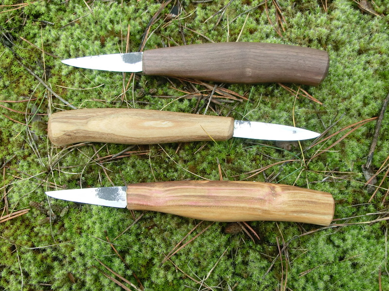

Peiliukai baigiamiesiems darbams. Geležtės AEB-L, suplota kalviškai iki 1,9-1,7 mm. Ilgis 55-60, spyruokliuoja. Grūdino Tomas. Rankenos - riešutmedis, ieva ir slyva:

Viršutinis peiliukas riešutmedžio rankena smagiausiai atrodo.

Eh, klasika ! o dar ir ant samanų.... Gėris :)
