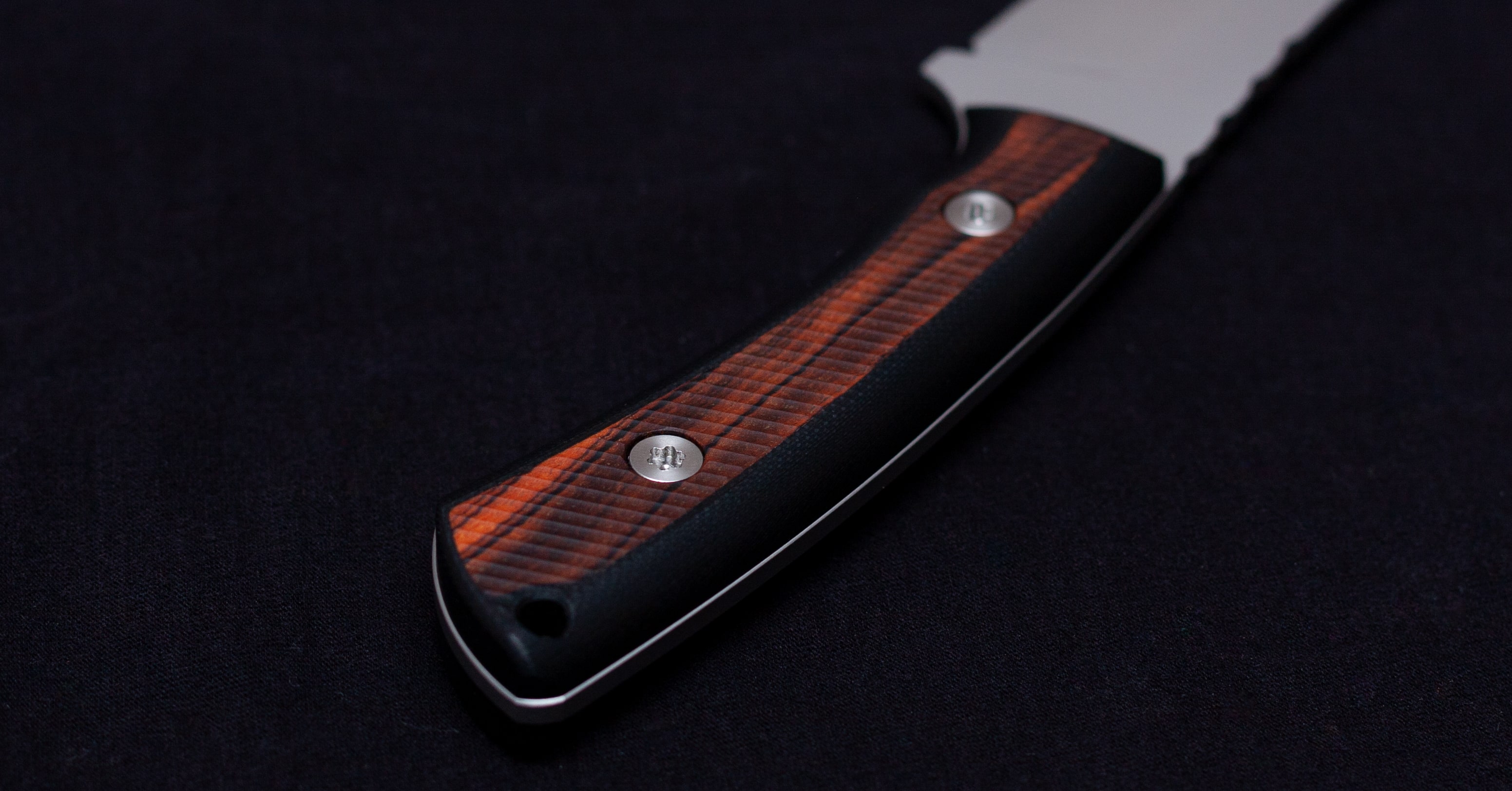

Kaip dalis žmonių matė sekmadienio susitikime yra galimybė užsisakyti papildomas kriaunas foruminio peiliui, jei kažkam būtų toks noras galite susisiekti. :) Pridedu nuotraukas:

Foruminiai peiliai jau pas mane. :hi:
Kas norės atsiimti asmeniškai, gali tai padaryti šį penktadienį Klubo dirbtuvėse. Dėl atsiėmimo kitu metu reikėtų susitarti iš anksto.
Kas užsisakė siuntimą - šią savaitę išsiųsiu.
Ir galim konstatuoti, kad projektas "Foruminis-2024" sėkmingai užbaigtas. +1
IMG_20250505_202436.jpg [ 1.53 MiB | Peržiūrėta 8795 kartus(ų) ]
