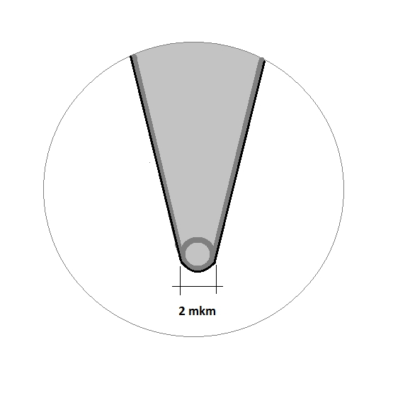

Dar tikriausiai daug priklauso ir nuo to, ar pelis užgaląstas paprastai, ar "linze".
Nei ašmenų suvedimo forma, nei galandimo kampas neturi tiesioginės įtakos aštrumui, t.y. ašmenų briaunos plonumui ir lygumui.
Aštrumas priklauso tik nuo pačios briaunos parametrų ir būklės:
Galand-asm-briauna.jpg [ 27.38 KiB | Peržiūrėta 20641 kartus(ų) ]
Kuo plonesnė (mažesnio skersmens) ši briauna - tuo aštresnis peilis. :law:
PS: 2 mkm - skustuvo aštrumas.
