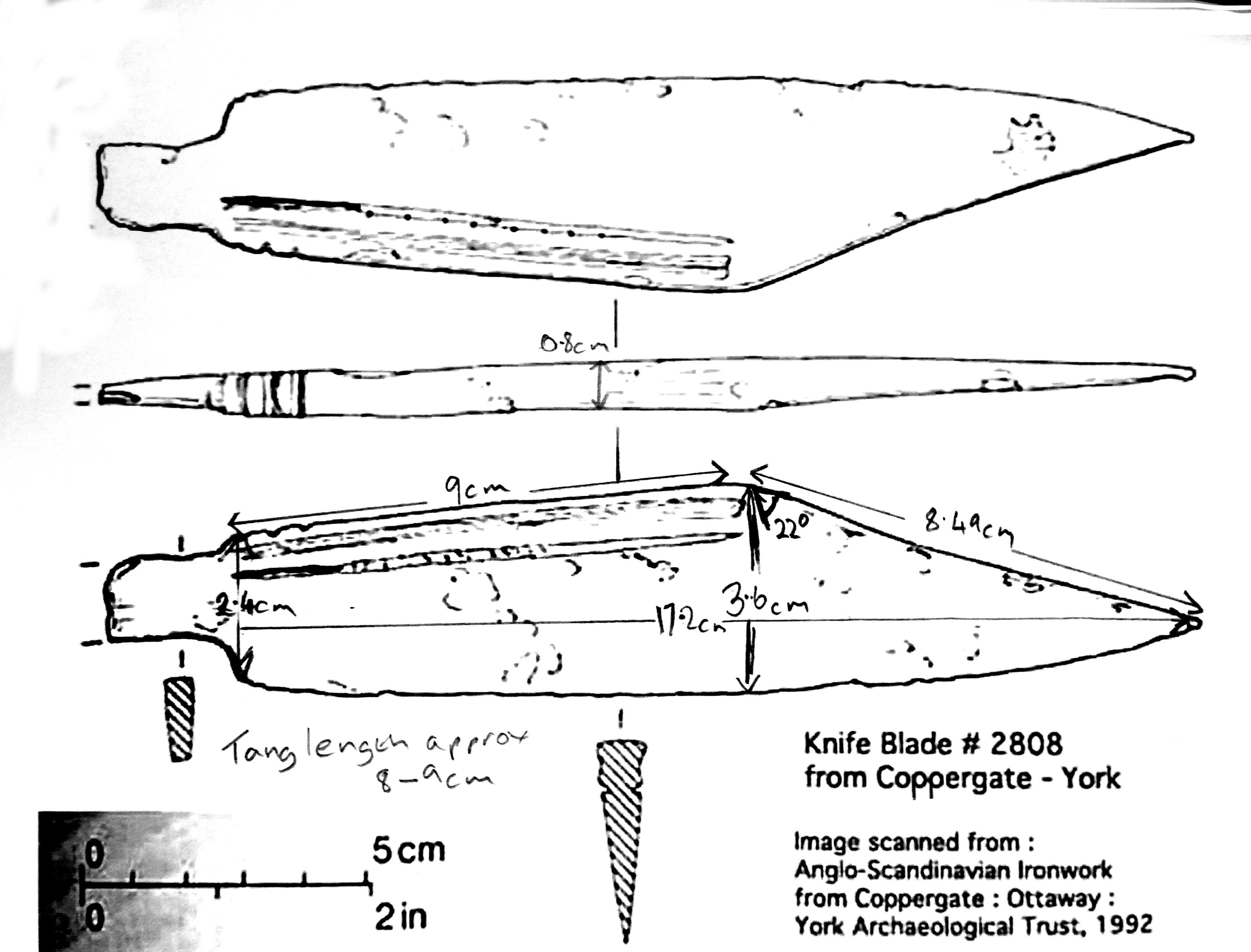

Kadangi vieną tokį pabandžiau pagaminti ir, turbūt, padariau beveik visas įmanomas klaidas, negaliu nepasidalinti savo "nušvitimu" po to.
Kuo toliau, tuo labiau laikausi nuomonės, kad istorinio peilio klasifikacija neturi apsiriboti vien geležtės profiliu. Nekalbu apie medžiagas. Bet bent jau nuolydžius atkartoti reikėtų.
O sax'ų jie yra užapvalintas pleištas:
schematic.jpg [ 742.62 KiB | Peržiūrėta 8666 kartus(ų) ]
Smaigalys ir ašmenys išploninti:

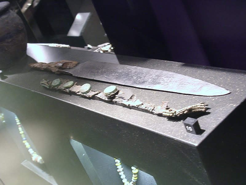

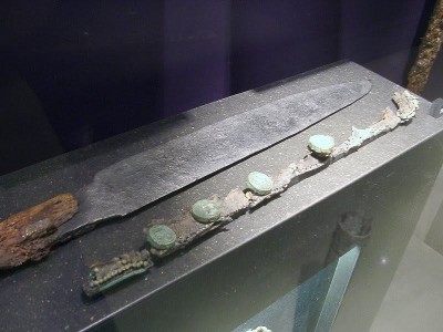

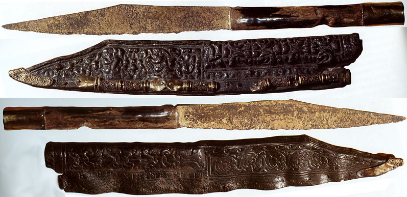

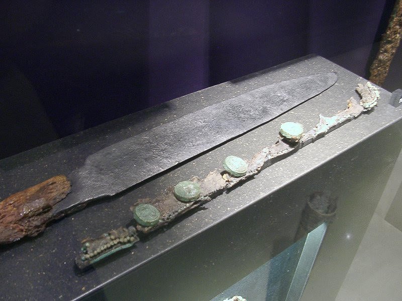

Suomiai pataikė tik su koto ilgiu, kurio bendras ilgis 190mm, o naudingas ~150mm.
diedai.jpg [ 24.37 KiB | Peržiūrėta 8666 kartus(ų) ]
KnifeOfCharlemagne_AechenGermany.DSMS.jpg [ 98.79 KiB | Peržiūrėta 8666 kartus(ų) ]
Visa kita - labiau panašu į apokaliptinę zombių kapoklę...

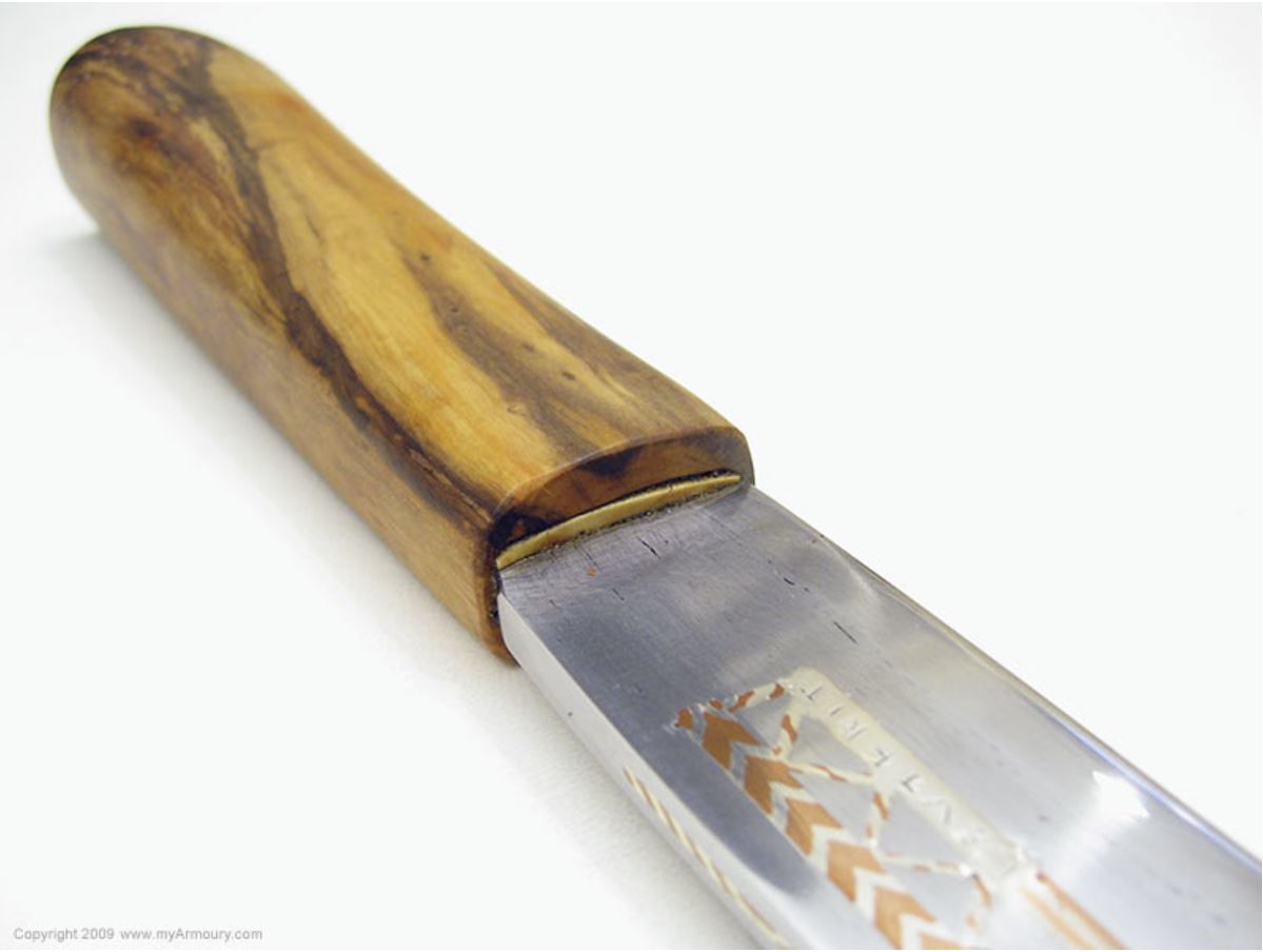

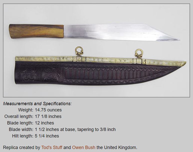

Pabaigai, mano galva, labai vykusi sax'o replika:
1.JPG [ 56.84 KiB | Peržiūrėta 8666 kartus(ų) ]
2.JPG [ 65.46 KiB | Peržiūrėta 8666 kartus(ų) ]

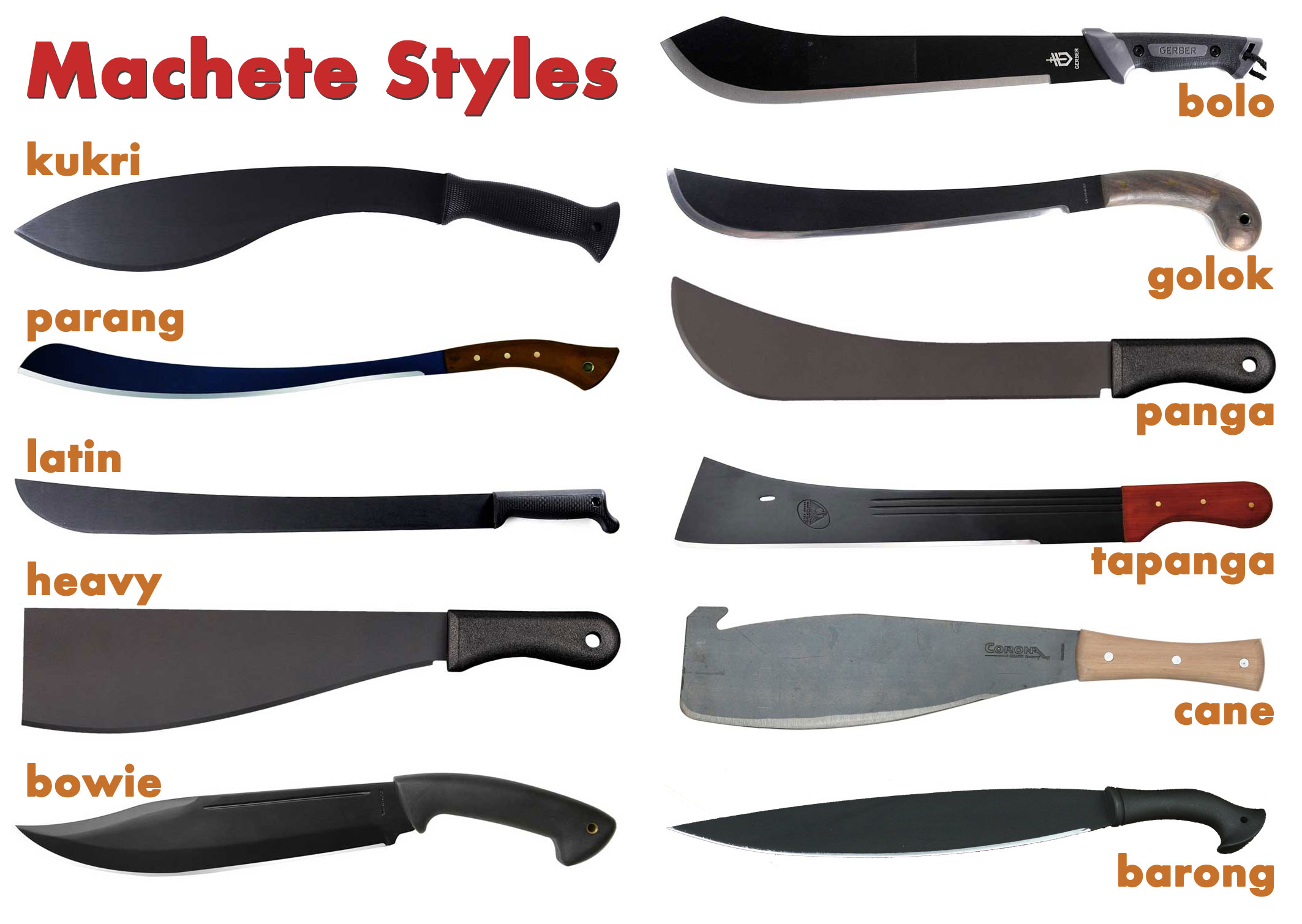

Vladai, sutinku su viskuo (o ypač Puškino žodžiais), apart, kad Terävä Skrama yra modernus saksas.
Prisiminus kapoklių klasifikaciją:
klasifikacija.jpg [ 266.97 KiB | Peržiūrėta 8565 kartus(ų) ]
pagal morfologinius požymius būtų labiau parang'o ir golok'o hibridas.

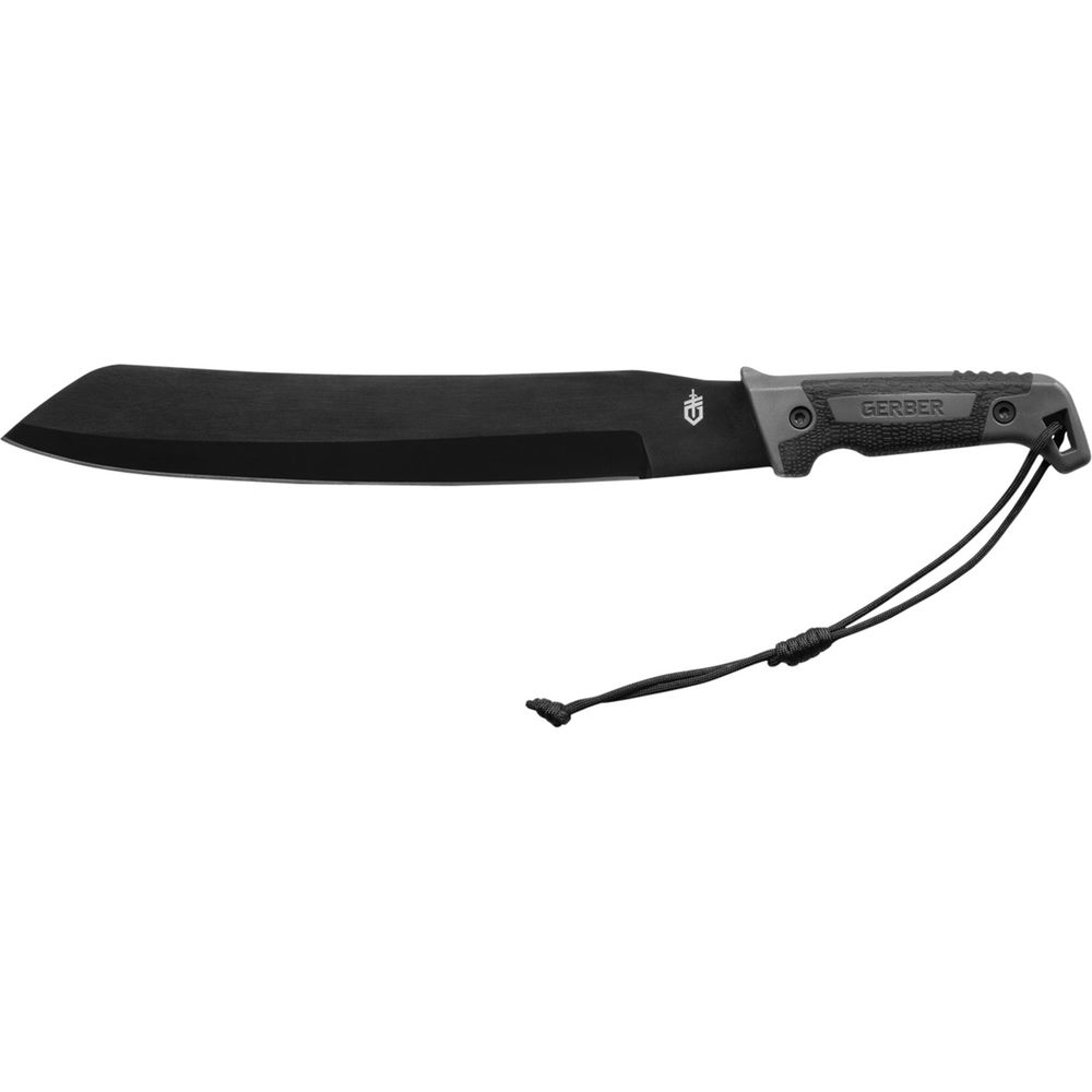

Ir, manau, kad Gerber kompanija savo modernų gaminį bus pavadinę tiksliau: Golok.
Gerber_Golok_Gater.jpg [ 31.29 KiB | Peržiūrėta 8565 kartus(ų) ]

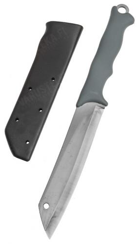

Kaip matote, esminių skirtumų tarp Terävä ir Gerber kaip ir nėra
Skrama.jpg [ 9.98 KiB | Peržiūrėta 8565 kartus(ų) ]
Na, o sax'o modernia versija vadinčiau bowie tipo peilius. Ne tik dėl profilio panašumo, bet ir atliekamų funkcijų. Su saviškiu, nelabai vykusiu, gaminiu atlikau keletą testų. Kaip kapoklė maniškis "sax'as" pasirodė esąs š... gabalas. Taip, šakas ir malkas kerta šauniai, bet bent kiek rimčiau "sužeisti" į megztinį įvilktą kumpį man nepasisekė. Dėl per storų ašmenų ties smaigaliu, manau. O va kaip durklas, sax'as yra puikus net ir prastai pagamintas! Kas daro jį panašiu į bowie. Terävä Skrama tokio funkcionalumo kaip kad durimas neturi, todėl, mano galva, jo vadinti sax'u negalima.
Vlado pasiūlytas modernaus kertpeilio prototipas, neskaitant keleto diskutuotinų smulkmenų, neabejotinai yra tikras kertpeilis. Lengvai atpažįstamas iš profilio, turintis originalams būdingą ašmenų geometriją, dėka kurios, esu įsitikinęs, ne tik skaldytų malkas, bet kumpį sužeistų :-)

:/ na bet juk tačiau gi Gergerio Golok nelabai atitinka klasifikacijoje esančio Golok vaizdo.
StandartinėParašytas: 2019-01-23- 16:18
Pranešimai: 336
kaip ir rašiau - hibridas kažkoks...
O visa šita rašliava apie tai, kad jeigu jau siejame gaminį su kažkokiu istoriniu, tai išorinis panašumas bei ~ funkcionalumas turėtų priminti apie originalą. O kartais ir konstrukcija. Geras tam pavyzdys galėtų būti tanto. Ar peilis, kuris išoriškai panašus į tanto gali juo vadintis, jeigu ant geležtės pamauta atrama ir viskas įklijuota į kotą epoksidiniais klijais?
Pabaigai dar pasikartosiu, kad Vlado prototipas kertpeilio esmę atitinka. Jeigu kas nors jį gebės tokį pagaminti maža serija - bus SUPER. Bet, jeigu, vardan technologinio proceso supaprastinimo nusigyvensime iki kažko panašaus į Terävä Skrama - "tada nfg" (C) vienas iš Seimo pirmininkų.

Neatsižvelgei į du svarbius faktorius:
1. Tipologija yra tik teorinė priemonė grupuoti realiai pagamintus įrankius, o realaus įrankio parametrus apsprendžia ne tipologija, bet jo paskirtis/funkcijos ir gamybos būdas.
Akivaizdu, kad tiek Gerber, tiek Terava supaprastintai gamino "nesulaužomus" kapoklius be durklo funkcijos, tad abiem atvejais gavosi tas, kas ir turėjo gautis. O "kaip pavadinsi - nesugadinsi." (c)
2. Tipologizuojant įrankius (bei suteikiant prekinius pavadinimus) reikšmės turi ir įrankio kilmės/paplitimo (ar gamintojo deklaratyviai pozicionuojama) vietovė, nes su vieta susiję ir daugumos tipų pavadinimai.
Pvz. peiliai pagal požymius gali būti panašūs ar iš esmės vienodi, bet skirtingose šalyse vadinsis visiškai kitaip. Tas pats ir su kapokliais.
Todėl jeigu kapoklį pagamino skandinavai, pozicionuodami jį kaip vietinį "saksą" (o Skrama turi sakso požymių), nėra pagrindo priskirti jį prie gal ir panašių, bet visai kitame pasaulio krašte kilusių "parangų" ar "golokų". 8(
Vertink ne formaliai - žvelk į esmę. Ir vadovaukis nuovoka. :law:

Skrama yra puiki, patikėkit manim. Ji charizmatiška ir funkcionali. Išbalansuota ir visai smagia nosimi. Ta prasme patogus ir simpatiškas įrankis. Ji man mieliausia :tree:

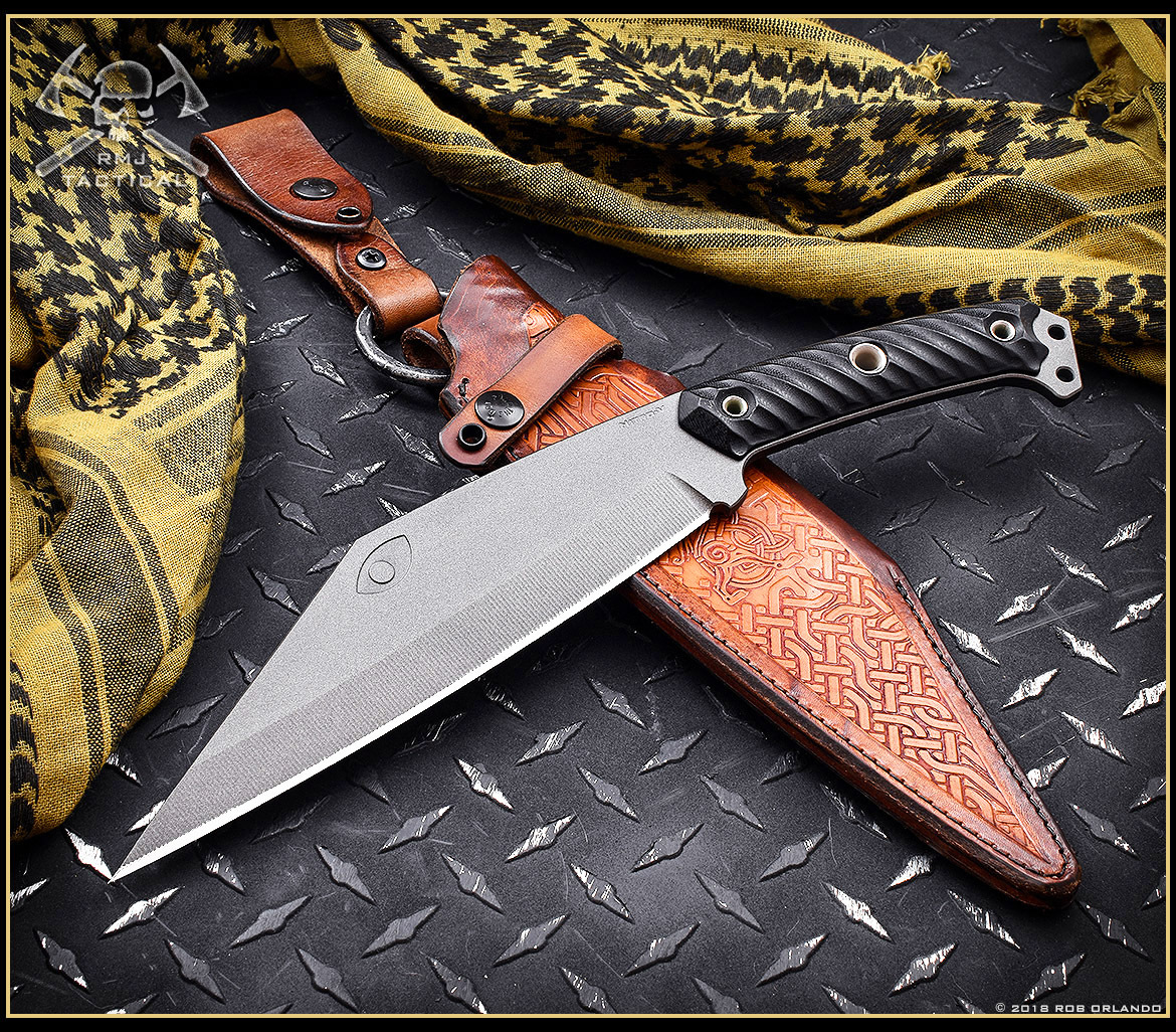

Kita moderni sakso versija su kitokia (tau artimesne ;) ) koncepcija: RMJ Tactical "Combat Valhalla Seax"
COMBAT_VALHALLA__08685.1547237918.1280.1280.jpg [ 809.79 KiB | Peržiūrėta 7466 kartus(ų) ]
Tai beje, gerai iliustruoja kaip skirtingos įrankio koncepcijos įtakoja galutinę įrankio išvaizdą. Turiu minty "Scrama" ir "Combat Valhalla".
Todėl kalbant apie modernų kertpeilį, pirmiausia ir reikia sudaryti jo koncepciją: nusistatyti kokia bus dominuojanti paskirtis, kokios reikalingos funcijos bei savybės. Pagal tai parenkami tinkamiausi parametrai, medžiagos bei gamybos būdas. Projektavimo procesas užbaigiamas suformuojant darnų visumos dizainą.
Beliks tik pagaminti. :)
StandartinėParašytas: 2019-01-25- 10:03
Pranešimai: 336
Ginklas, nei pridėsi, nei atimsi! Brunanbure būtų tikęs!

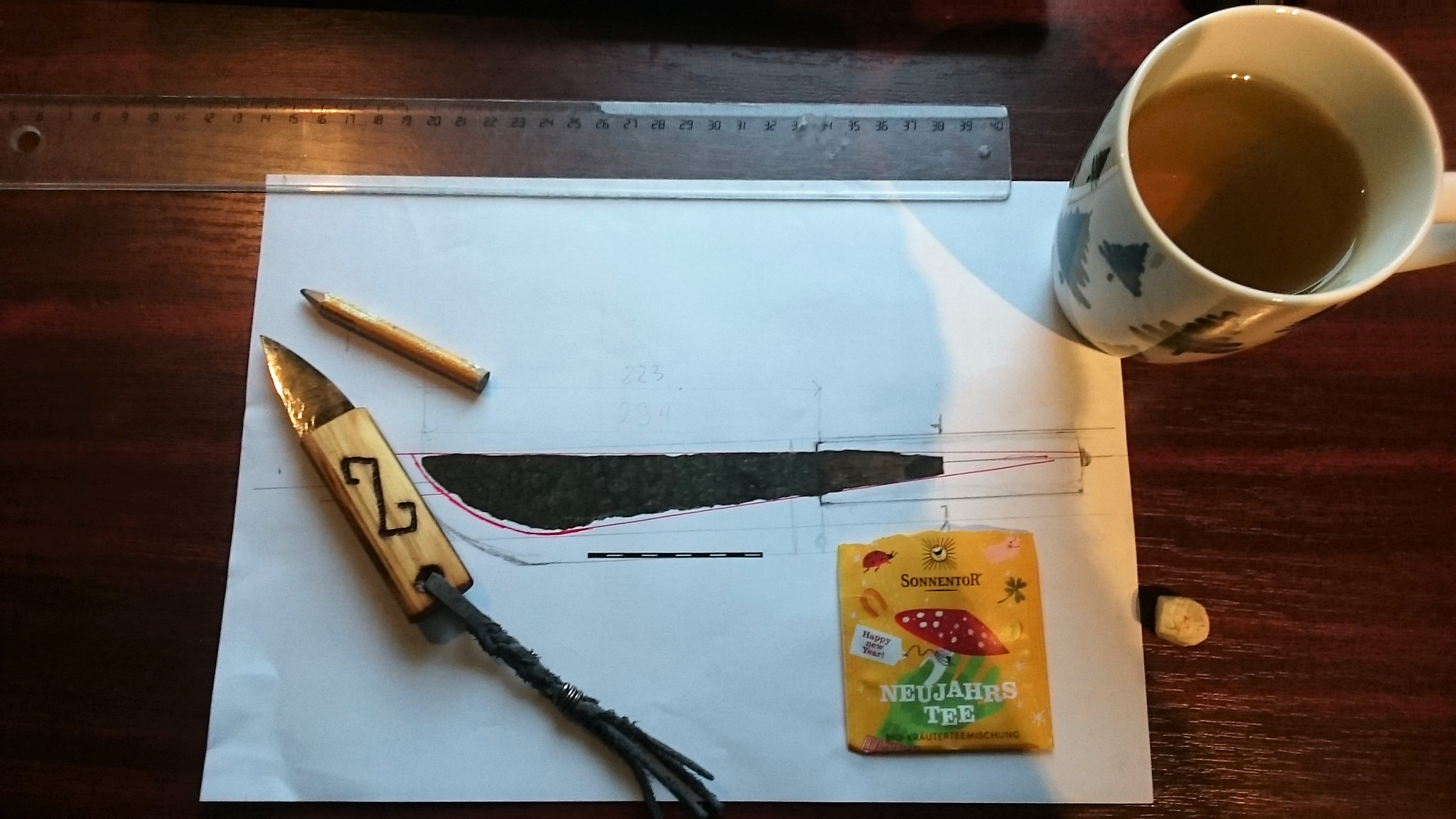

Stengiuosi laikytis japonų principo: nori padaryti geriau - pirmiausia padaryk gerą kopiją :-)

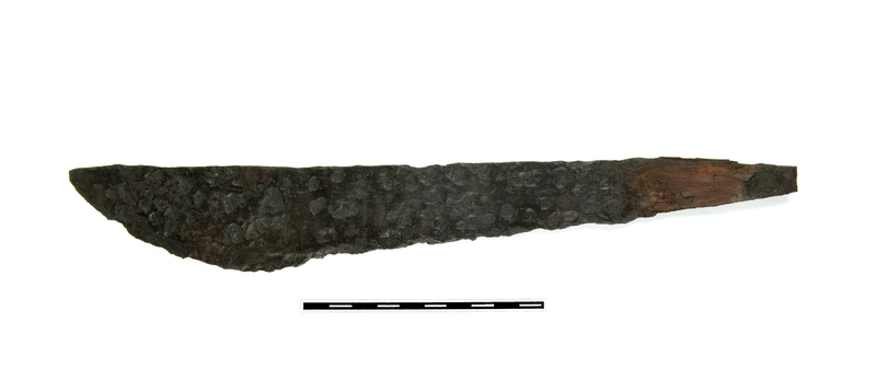

Pasirinkau realų archeologinį radinį, kurio matmenys labai artimi Vlado prototipui ir yra priimtini XXI a. žmogaus supratimui ką galima neštis iškylon į gamtą.
dgobj_1248449706602150971.jpeg [ 79.6 KiB | Peržiūrėta 8358 kartus(ų) ]
Matmenys ilgis x plotis – 291 x 42,5 mm
ilgis x plotis (įtvaros) – 79 x 23 mm
Eksponato aprašymas
Kovos peilis mažas, tačiau atkartoja plačiojo kovos peilio-kalavijo formą. Geležtė plati, tolygiai platėjanti link smaigalio iš ašmenų pusės, nugarėlė tiesi. Prie smaigalio ašmenys užapvalinti. Į įtvarą pereina be užkirtimo. Įtvara plokščia, siaurėja link galo, galiukas nukirstas stačiai. Ant įtvaros yra sugeležėjusios koto medienos liekanų.
Rastas Papilės kapinyne (Akmenės r.) 2016 m. archeologinių tyrimų metu (vad. J. Stankevičiūtė), kapas Nr. 8.
Foto ir aprašymas iš limis.lt
Eksponuojamas Šiaulių Aušros muziejuje. Gausiu apsilankyti dar karta :-)
Kūrybinis procesas :-D
procesas.jpg [ 880.01 KiB | Peržiūrėta 8358 kartus(ų) ]

Aprašymas darytas pagal tai kas matosi dabar, bet tai tik iš dalies gali atitikti tai kaip buvo prieš peiliui papuolant į kapą ir dar labiau iš dalies tai kaip atrodė peilis tik pagamintas.
Kaip pavyzdys peilio galiukas.
1- Jis galėjo būti pagamintas smailus, bet naudojant nulūžo
2- Jis galėjo būti pagamintas smailus, bet dažnai galandant nusigalando
3- Jis galėjo būti pagamintas smailus, bet gulint žemėje ploniausios dalys nukirmijo iki dabartinio vaizdo
4- dar kas nors.
StandartinėParašytas: 2019-01-25- 14:00
Pranešimai: 336
Dėl to labai svarbu detaliai apžiūrėti eksponatą :-)
Faktas, kad toks buvo pagamintas ir įdėtas velioniui į kapą (kaip LABAI NAUDINGAS daiktas aname pasaulyje, arba VISIŠKAI BEVERTIS šiame :-D ).
Kas dabar žino kaip ten buvo iš tikrųjų?
Taigi, belieka pagaminti įmanomai tikslesnę kopiją ir išbandyti. Tame ir yra eksperimentinės archeologijos esmė.
