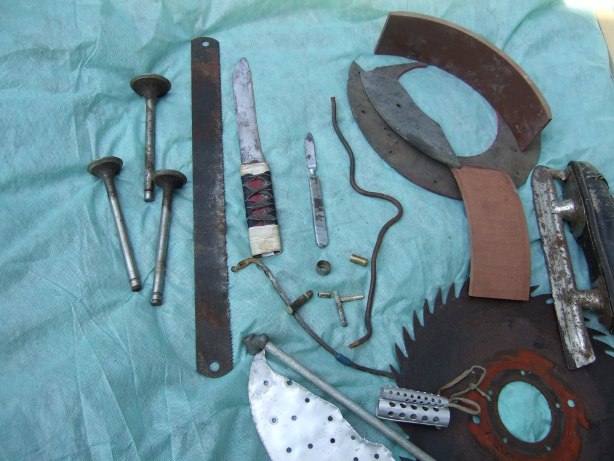

Antras medžiagų gyvenimas
Daugelis žaliavų gali būti perdirbtos ar panaudotas kitaip. Tai lyg antras gyvenimas, "second hand". Santechnikos ir elektrotechnikos įrengimai dėl panaudoto žalvario ypač tinka pelių gaminimui. Maišytuvuose yra ašys, iš kurių elementariai tekinamos galinės veržlės. Supjausčius maišytuvą gausime gerų ruošinių atramoms. Sunkvežimio ventiliai pasitarnaus įvorėms. Relėse būna sidabriniai kontaktai, jie tinka įkotės užplakimui. Plastikinės kortelės, sagos, akinių stiklai, "stop" žibintai tinka tarpinėms. Ardant spausdintuvus, kompiuterius galima rasti gerų dalykų. Tai tik keli pavyzdžiai. Atidus meistras gerų medžiagų gali rasti visur ir pasidalinti savo patirtimi.

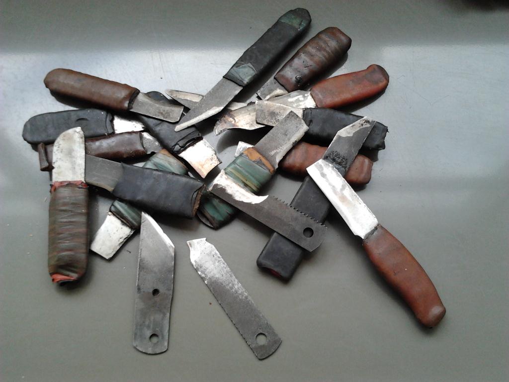

Toks daiktas prašosi
Toks daiktas prašosi perdarymo į peilį Smile Šeimininkas leidžia viską perdaryti į medžioklinį (pentis, rankena ir t.t.) tik ašmenų formos nenori keisti.
Kokių kyla minčių?
Iš adatos kirvio nepasidirbsi
Tuzas rašė: Toks daiktas
Tuzas rašė:
Kokių kyla minčių?
Manau tokiems atvejams geriau pradėti atskirą temą (pvz. "Peilių reinkarnacija" Laughing ), nes ši - ne apie perdarymą, o apie įvairių medžiagų antrinio panaudojimo galimybes peilių gamyboje.
Perdarymo atvejais kyla visai kitokie klausimai, kaip antai dizaino ar konstrukcinio pakeitimo galimybės. O tai jau išeina už šios temos ribų.

Čia aukštos įtampos kabelistų
Čia aukštos įtampos kabelistų peiliai skirti išrenginėti šarvuotus alyvinius kabelius. Dabar jie perkasi šituos http://www.marvelcorp.co.jp/global/knives.html arba tuoliau šmirgeliuojasi visokius "blėkos" gabalus.
Tuzas rašė: Čia aukštos
Tuzas rašė:
Dėkui už nuotrauką ir paaiškinimą, kas tai. Įsidėjau į kolekciją su aprašymu Smile

Viea prikeliau is "zeimerio" tai daugiau ranku nekisiu prie to metalo.Tad ir cia issigandau kad nebutu spashnoj s..............
'Zeimerio' plienas anglingas ir geležtė matomai jau buvo grūdinta, todėl taip sunkiai vargai prikėlinėdamas.Wink Tupperware geležtė irgi grūdinta, tačiau turėtų apsidirbti lengviau.
