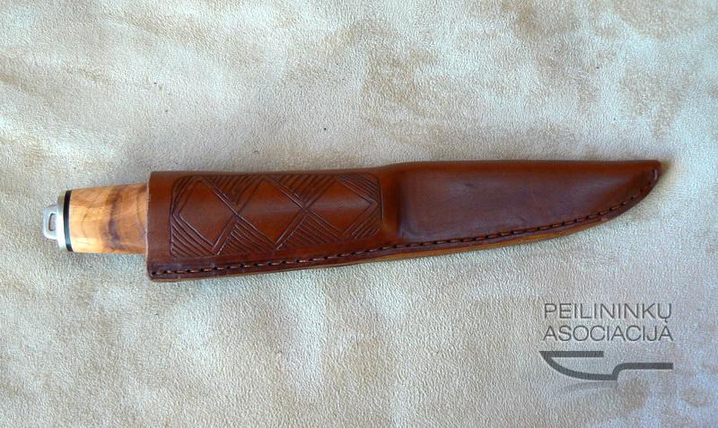

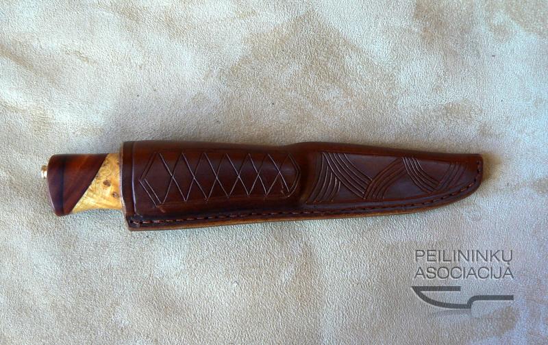

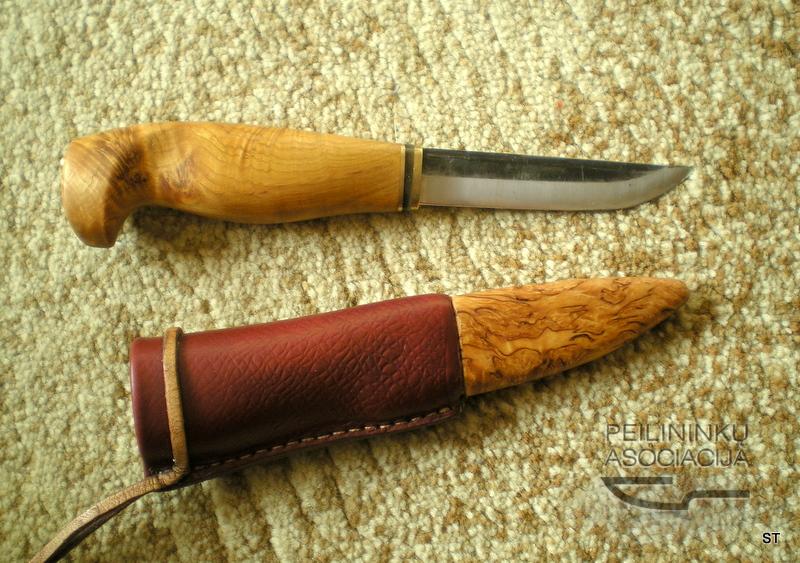

Pagaminau nedidelį suomišką peiliuką krikštasūniui. Geležtė Lauri 85 SS, toliau - žalvaris, juodmedis, kareliškas beržas. Įkotė užplota žalvarinėje plokštelėje. Makštys skandinaviškos su plastikiniu įdėklu. Suformuotas fenu ir lygintuvu. Siūta kapronu, impregnuota:
Pakabinimui tiko sagtelė nuo aukštakulnių:
Drėkinta degtine. Formavau taip:
Tai pirma makštis, liko kelios taisytinos vietos.
Zilvinas
Zilvinas portretas
Prisijungė: 2010-05-11
Peiliukai super
Peiliukai super Geras
meo
meo portretas
Prisijungė: 2011-02-23
Na ir kokios ju kainos bus
Na ir kokios ju kainos bus per kaziuka jai nepaslaptis
šaunūs rubuiliukai. O makštys
šaunūs rubuiliukai. O makštys sakyčiau grožiu peilius aplenkia Geras

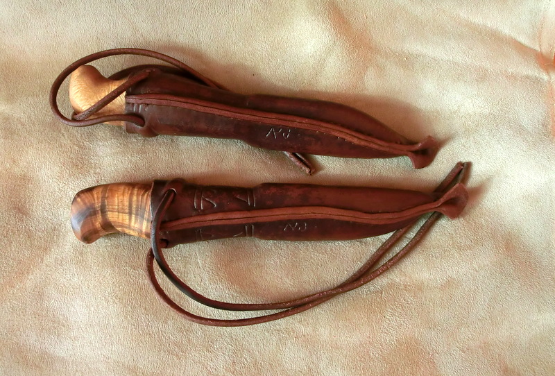

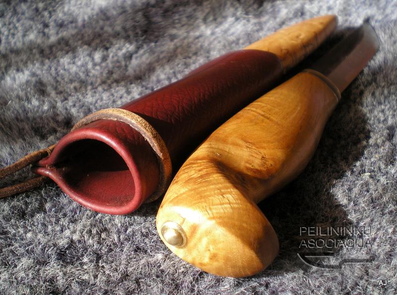

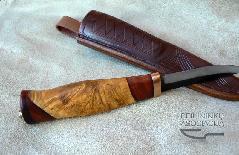

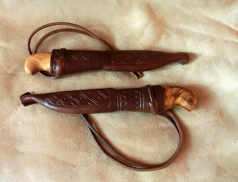

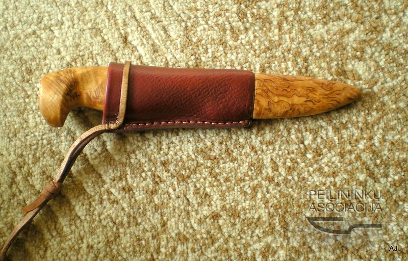

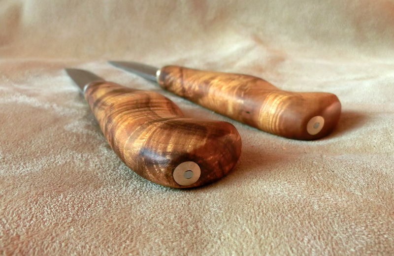

Kaziuko mugei pagaminau du
Kaziuko mugei pagaminau du nedidelius suominukus. Pilvoti kai pūgžliai. Geležtės - Karesuando 90 ir Lauri 85. Rankenos iš šunobelės gumbo, suveržtos galine veržle. Ji pagaminta iš sunkvežimio ventilio. Makštyse mediniai įdėklai, aptempti itališka oda.
Malonūs, išbaigti darbai
Malonūs, išbaigti darbai Geras

Pasiteisina. Dirbu daug,
Pasiteisina. Dirbu daug, galandu retai.
Gražu, paprasta, šilta,
Gražu, paprasta, šilta, Algirdai Geras-2

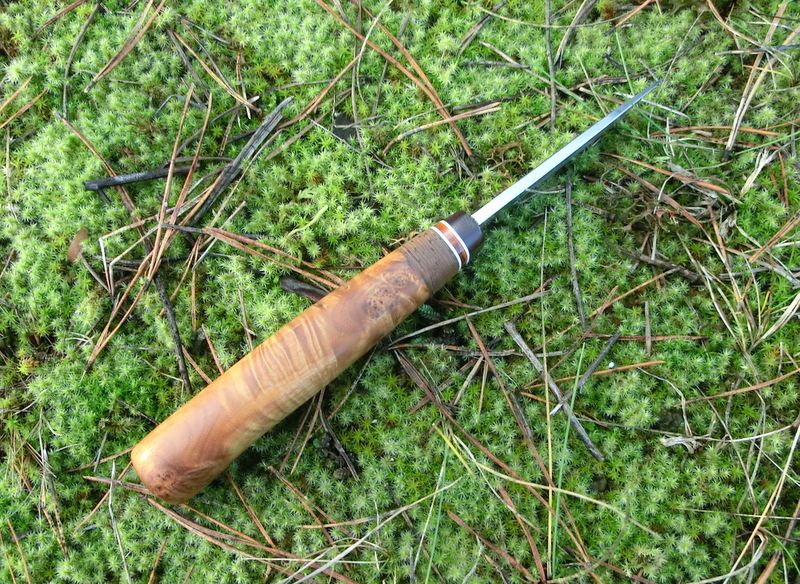

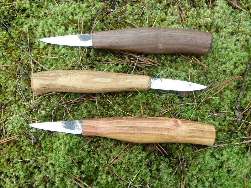

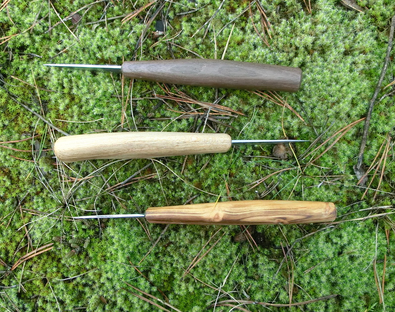

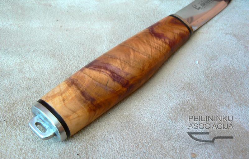

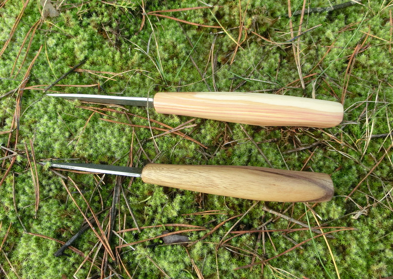

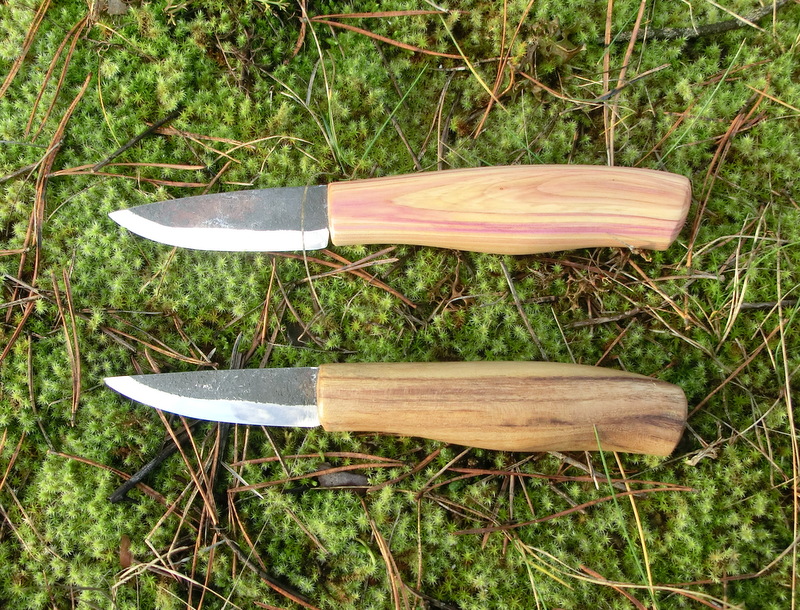

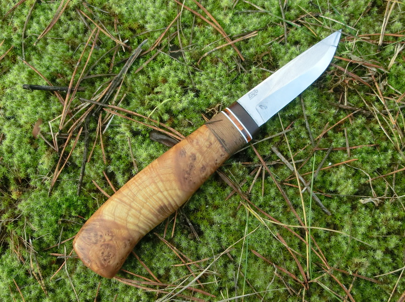

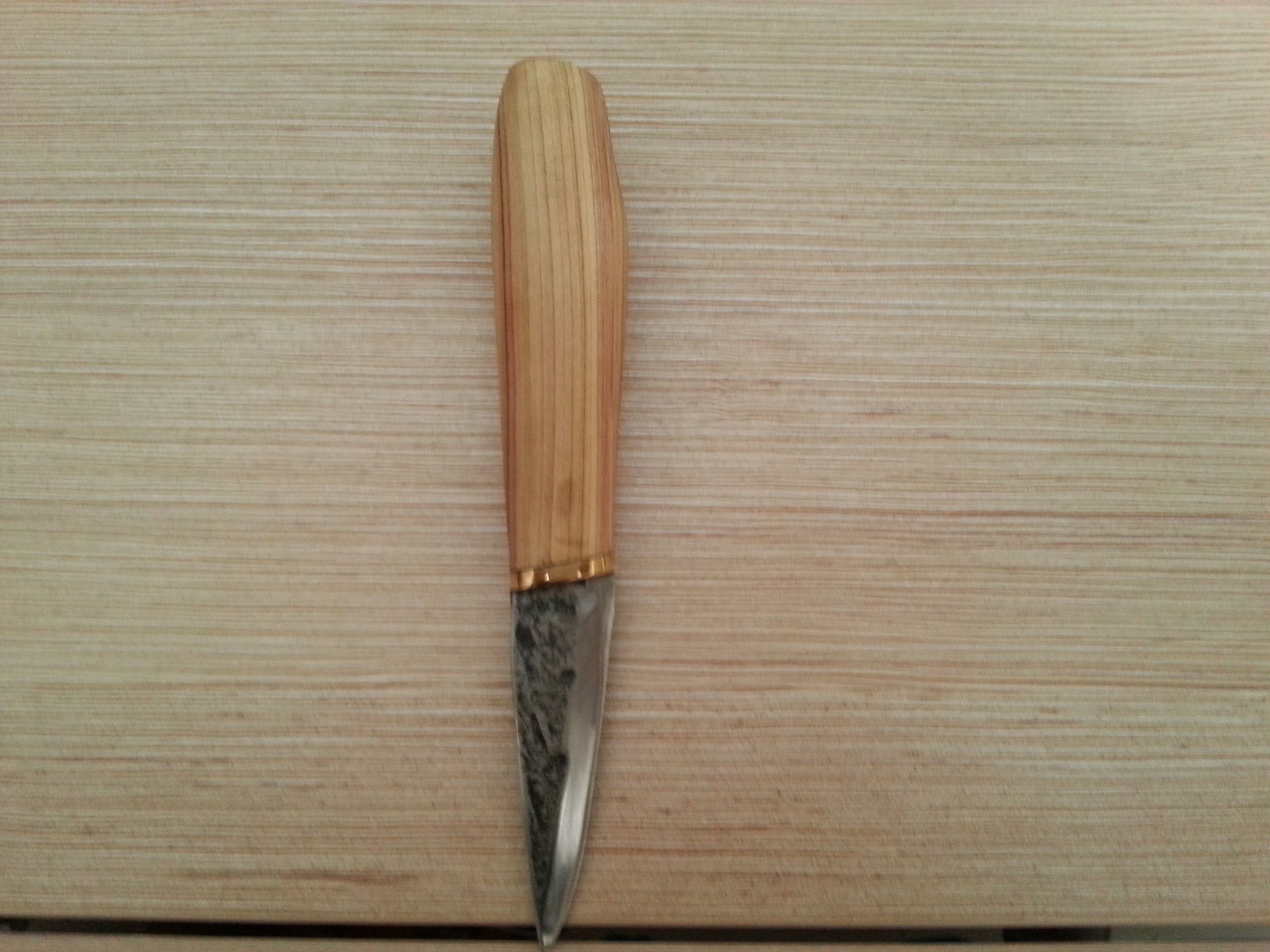

Jau senokai pagaminti peiliai
Jau senokai pagaminti peiliai drožybai. Geležtė AEB-L, suplojo Stasys, grūdino Tomas. Vieno rankena iš alyvos(Syringa), kito iš baltažiedžio vikmedžio(Robinia pseudoakacia). Tai peliai Nr.1 ir Nr.2, o trečiąjį (ypatingą numerį!) puikiai pagamino Dr, tik ten  jis yra Nr.6.
Vykis
Vykis portretas
Prisijungė: 2011-01-15
Girez rašė: Jau senokai
Girez rašė:
Algirdai, ar pasiteisino šis plienas drožybos peiliui?
Labai patiko pirmas peilis -
Labai patiko pirmas peilis - puikus šunobelės gumbas parinktas Wink Kažkaip net to priekio papuošimo nereikia mano akim žiūrint Smile Algirdo darbai visada mieli ir 'prie dūšios', darbiniai.
Eh, klasika ! o dar ir ant
Eh, klasika ! o dar ir ant samanų.... Gėris Smile
Vykis
Vykis portretas
Viršutinis peiliukas
Viršutinis peiliukas riešutmedžio rankena smagiausiai atrodo.

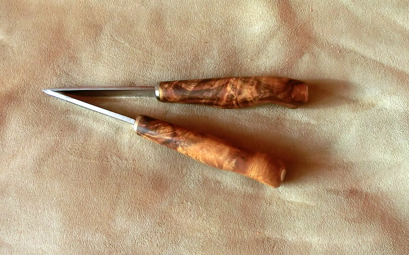

Peiliukai baigiamiesiems
Peiliukai baigiamiesiems darbams. Geležtės AEB-L, suplota kalviškai iki 1,9-1,7 mm. Ilgis 55-60, spyruokliuoja. Grūdino Tomas. Rankenos - riešutmedis, ieva ir slyva:

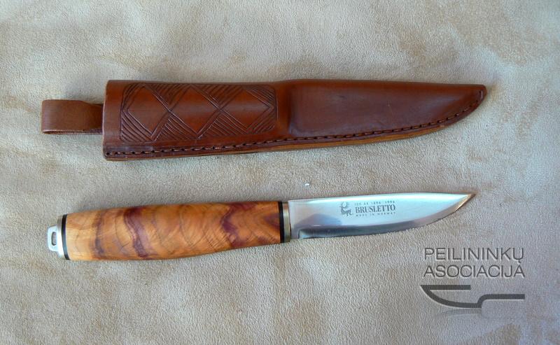

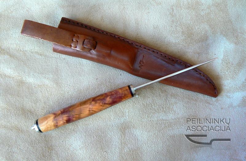

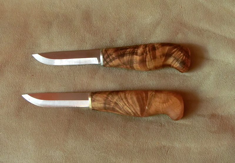

Peilis su Brusletto geležte.
Peilis su Brusletto geležte. Atrama - melchioras, bordo spalvos plastikas iš optinės pelės pado, slyvos mediena. Plastikinis intarpas turėjo atitikti slyvos raudoną spalvą, bet nepagauna šoninės šviesos ir atrodo per tamsus. Rankena išplonintos statinaitės formos. Kilpa su kojelėmis, įleista 30 mm. Dar reikės supinti tinkamą pasaitėlį.
Žiūrėdamas į pastarąjį peilį
Žiūrėdamas į pastarąjį peilį pagalvojau, kad Algirdo darbai akivaizdžiai iliustruoja, kaip išmoningai parinktas koks nors įdomesnio rašto medis gali priduoti žavesio net ir neišvaizdžiai geležtei. Smile
Ačiū, Algirdai.
Ačiū, Algirdai.

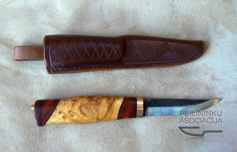

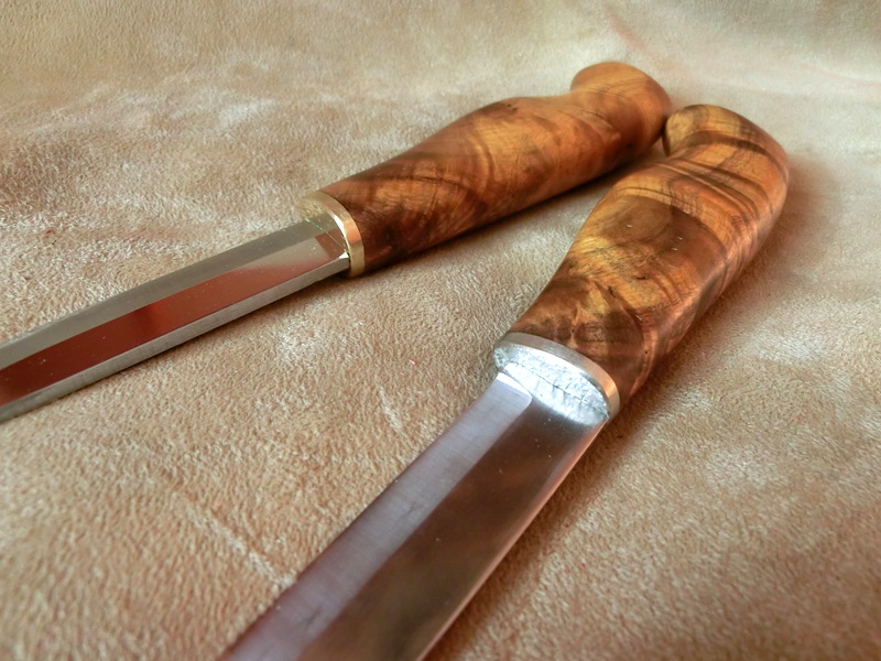

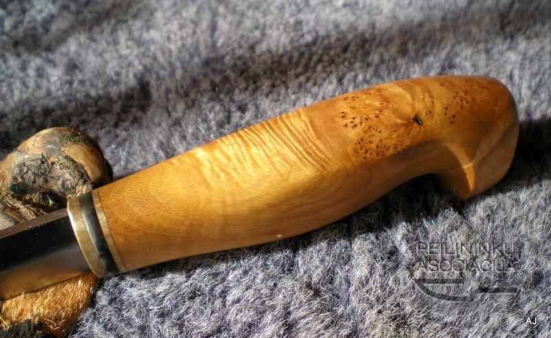

Dar vienas su Polar 95
Dar vienas su Polar 95 geležte. Atrama - bronza, toliau ipės ir šunobelės gumbo mediena, cilindro paviršiaus sujungimai. Juos šlifuojant šablonu pasitarnavo puodas. Makštis iš gruodį Lino parūpintos odos, kuri gerai formuojasi.
Pirmas darbelis ypač gražus,
Pirmas darbelis ypač gražus, toks minkštas ir šiltas Smile Meno kūrinėlis.
Gražu kaip visada
Gražu kaip visada Smile

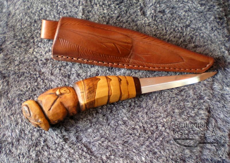

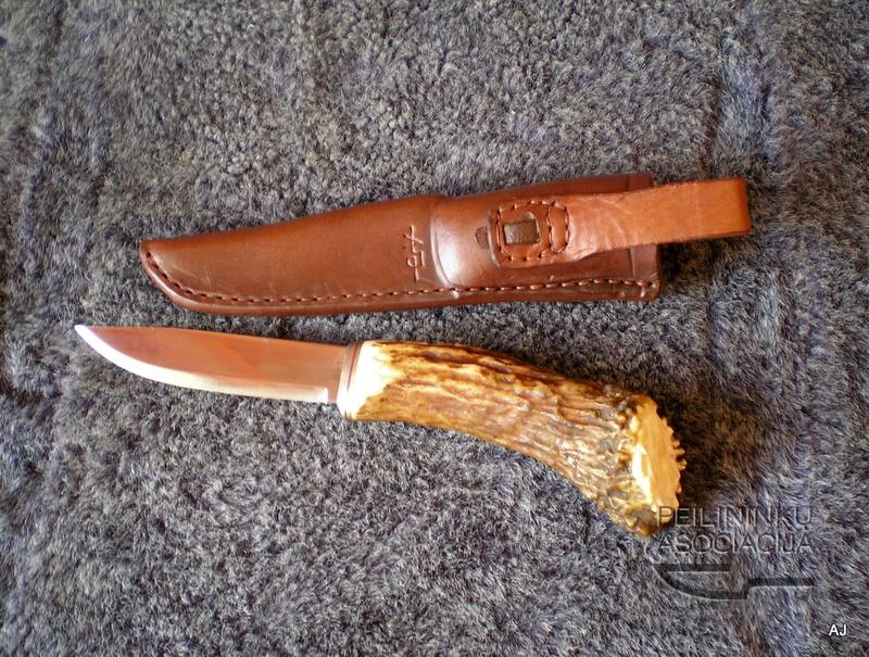

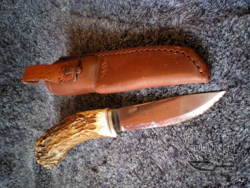

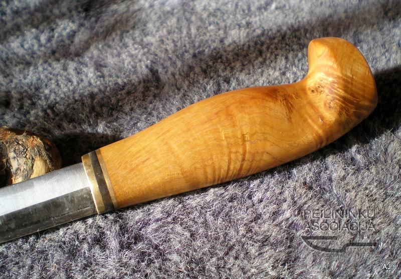

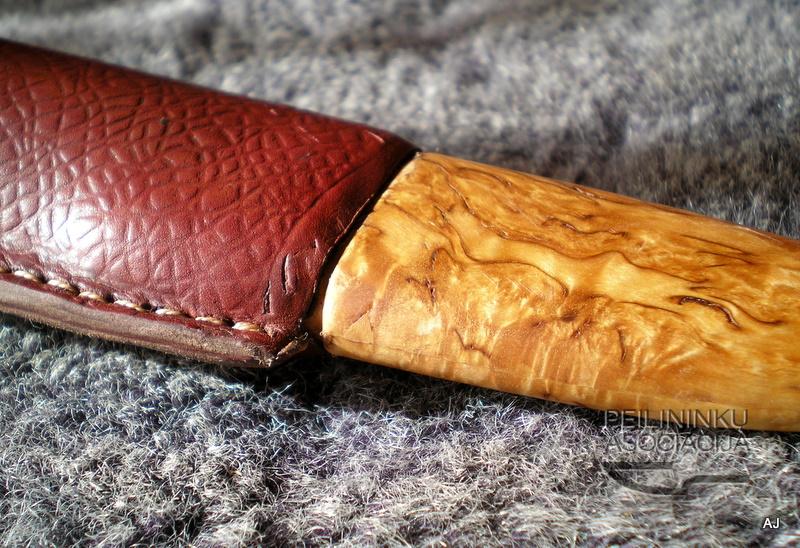

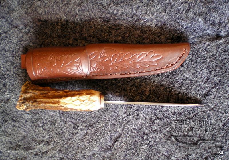

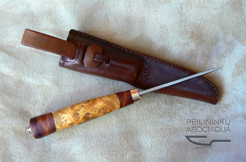

Dar vienas. Geležtė Lauri 90,
Dar vienas. Geležtė Lauri 90, atrama žalvaris, karvės ragas, žalvaris, šunobelės mediena greta gumbo. Sutraukta galine veržle. Makštis iš kareliško beržo ir dvigubos albumo viršelio odos.
Dėl rankenos formos(statinaitė, gili išėma mažajam pirštui ir grybukas), peilis gerai gula į delną, tinka drožybai ir buškraftui. Geležtės nugara nulyginta, briaunos link smaigalio nusklembtos. Tai suteikia lengvumo ir leidžia pjaustant remtis į briauną pirštu.
   Rago reikėjo dėti daugiau, o dirželis dar bus tobulinamas.
Dailus ir "su charakteriu".
Dailus ir "su charakteriu". Smile
Dėl raginės tarpinės esi teisus - harmoningiau žiūrėtųsi, jei būtų tokio storio, kiek abi žalvarinės kartu sudėjus. Arba priešingai - raginė g.b. plonesnė kaip antroji žalvarinė. Tačiau ir taip kaip yra bendro vaizdo negadina. Taip
Ir Driadė, ir Širšė - puikūs
Ir Driadė, ir Širšė - puikūs darbai. Labai gražu. Geras-2

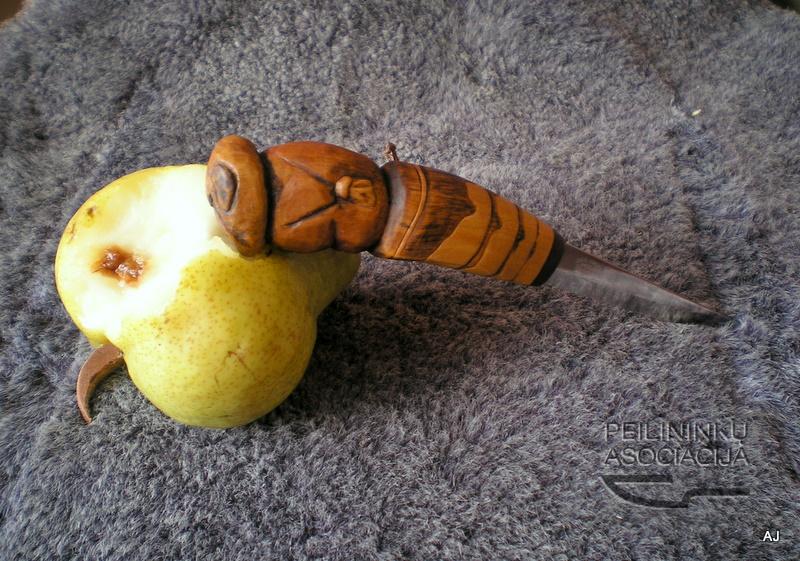

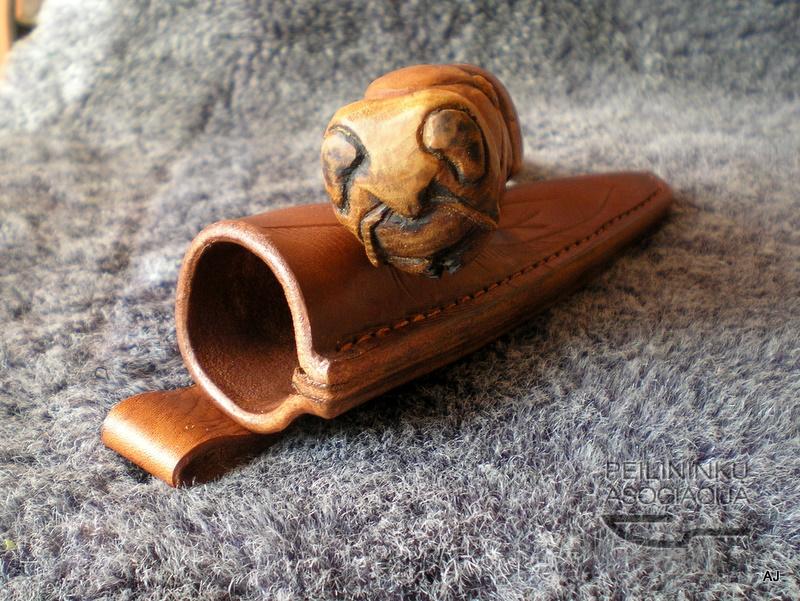

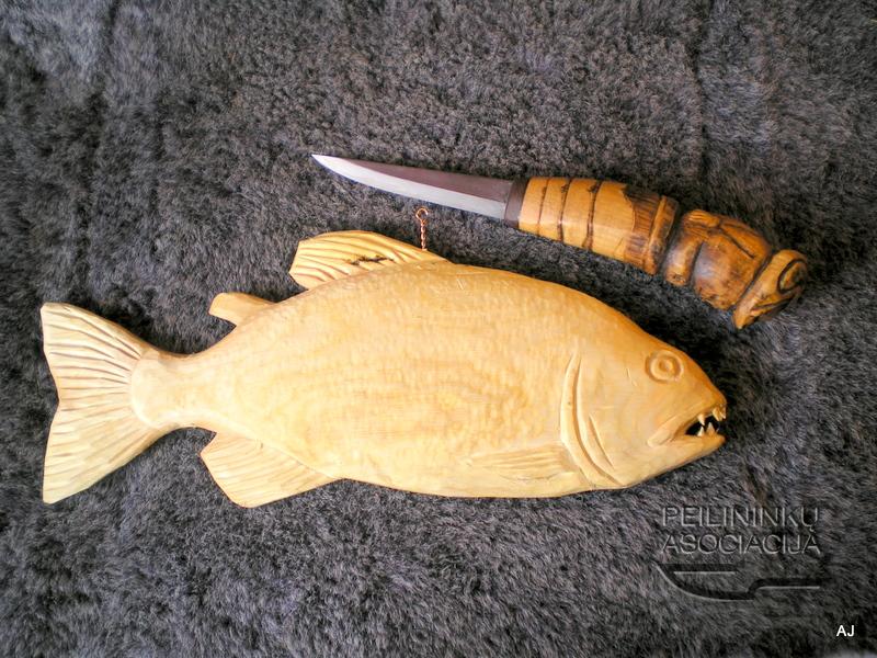

Širšė (Hornet, Yelow jacket)
Širšė (Hornet, Yelow jacket) atskrido. Geležtė Mora 80, laminatas. Kaip ir geluonis, puikiai tinka durti.
meskas
meskas portretas
Prisijungė: 2011-02-20
Puikus šedevras...!
Puikus šedevras...!

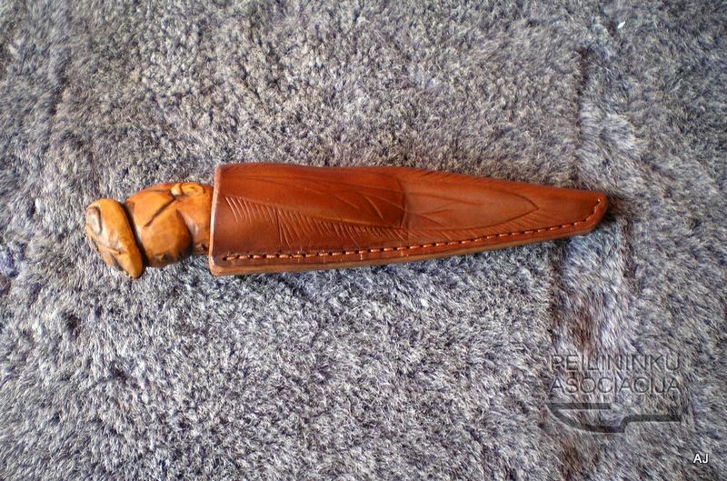

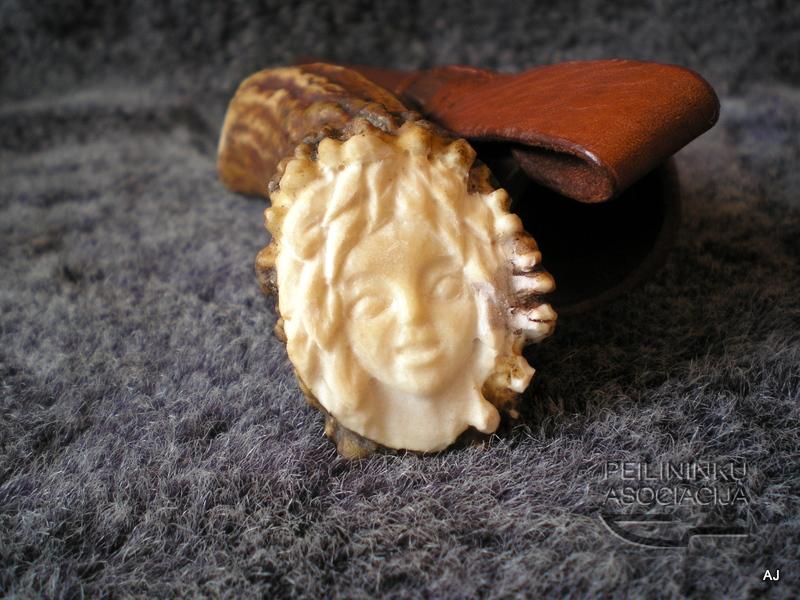

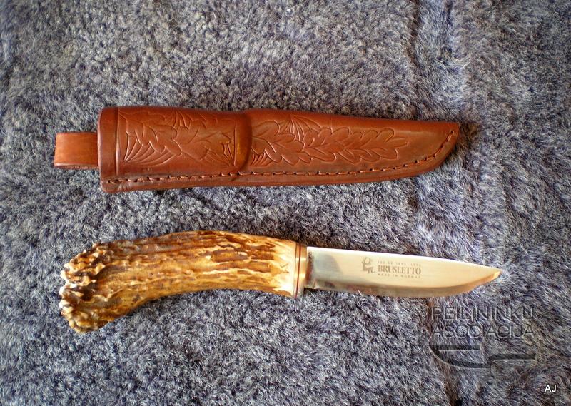

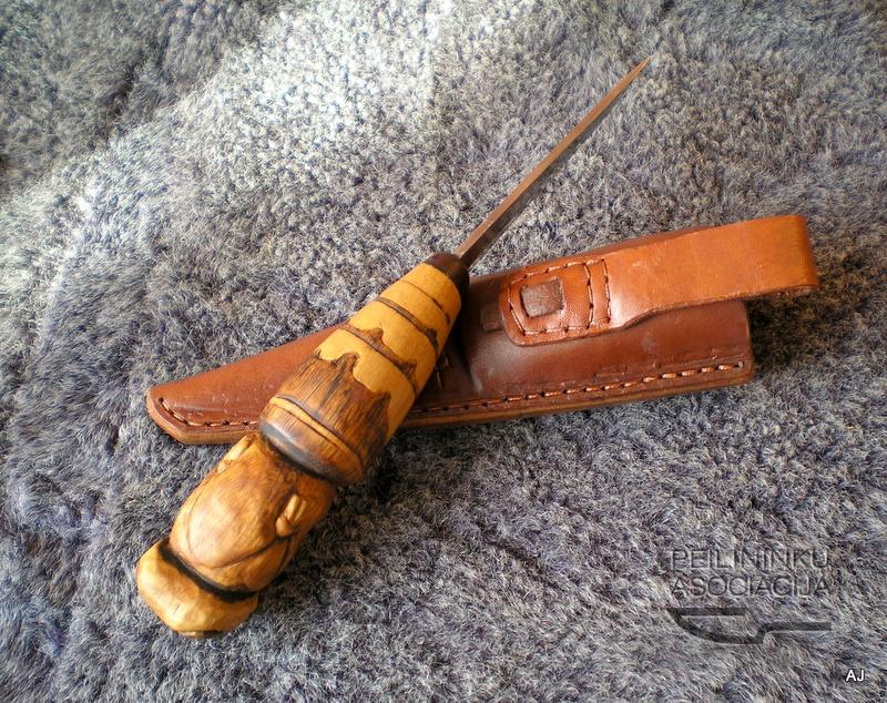

Pabaigiau peilį su Brusletto

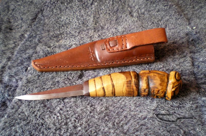

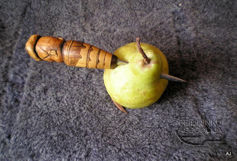

Pabaigiau peilį su Brusletto geležte. Tai Driadė draugui, kuris mėgsta mišką. Jis pageidavo rankenai panaudoti paties surastą briedžio ragą. Rožėje - veidukas driadės, kurią gal buvo miškuose sutikęs ar dar tikisi sutikti. Gremžiau su Dremeliu, tai pirmas darbas su ragu ir šiuo instrumentu. Atrama iš melchioro ir fibros.
Juodis
Juodis portretas
Vilnius-Utena
Prisijungė: 2009-12-27
Nežinau kaip jum, bet man
Nežinau kaip jum, bet man visi AJ peiliai spinduliuoja šiluma, gal tik "Senasis medžioklinis" šaltesnis Smile
Remus
Remus portretas
Sakyčiau su vidine energija
Sakyčiau su vidine energija daiktas gavosi.

Puikus peiliukas
Puikus peiliukas Smile
Labai dailus. Šiltas. Ir
Labai dailus. Šiltas. Ir medis įdomus savo tekstūra. Dėklas dera prie peilio. Puiki Tėvo dovana Sūnui, juolab savo rankom daryta.
