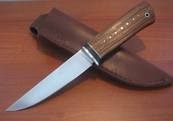

Peiliukas kaimynui. Paprase uzdeti įkotę geležtei nukaltai is voztuvo, autorius nezinomas!
Medziagos: fibra, aliuminis, žalvario intarpai, nerud.plienas, suktas berzas.
Del dizaino abejoju, tačiau toks buvo pageidavimas

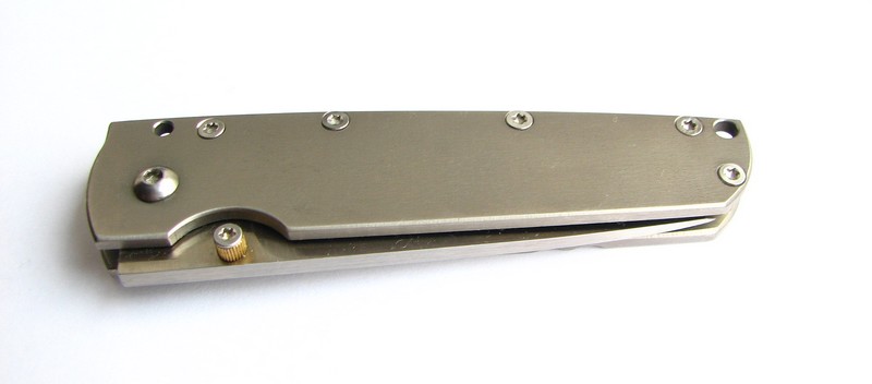

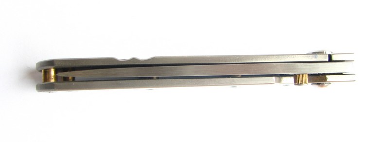

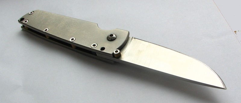

Labai neblogai lenktinukas
Labai neblogai lenktinukas gavosi Geras , o kokio jis dydžio ir svorio ?
Liuks! Gal turi nuotrauką
Liuks! Gal turi nuotrauką atlenkto, tiesiai iš šono?
Tony
Tony portretas
TerMind rašė: O kam ta
O kam ta skylutė virš ašies?
Taigi skyles čia visiems patinka, ju per daug nebuna Smile, jei rimtai tai padidinau kampą tarp užrakto ir stop pin'o, nors pirmajam stop pinas liko numatytoje vietoje, tad apie tvirtumo teorija ir praktinę pusę galesiu pasakyt tik po rimtesniu isbandymų.
Ne, bet gal vėliau imesiu, kai laiko truputi laisvesnio bus, nes šia savaitę vienas su savo mergom kariauju.

Būtų neblogas, bet skylučių
Būtų neblogas, bet skylučių per mažai Gerai

Man patiko. Jei dar ir
Man patiko. Jei dar ir klipsas, tai tik dėk kišeniun Gerai
Manyč, dedasi pagrindai lenktiniam foruminiui.

Labai įdomu. Reikia tikėtis,
Labai įdomu. Reikia tikėtis, kad garvežys judės toliau!
Potiomkinas
Potiomkinas Smile
Atrodo tikrai gerai, ypač
Atrodo tikrai gerai, ypač įskaitant kad čia pirmi blynai. Geležtės forma be priekaištų Smile . Vat įdomu, o kaip rankoje siaurėjanti rankena?
P.S.
Kaip tai kilo asociacijos su pirmaisiais šarvuočiais, ar garvežiais. Teigiamos emocijos, sveikinu. Smile

Po fix’ų nusprendžiau

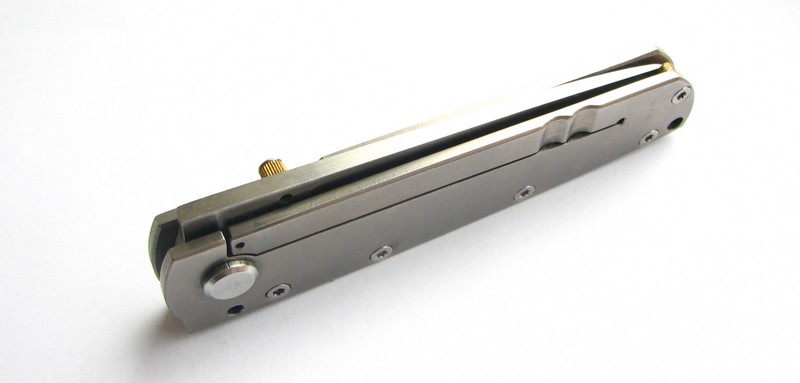

Po fix’ų nusprendžiau pabandyt surinkt ir vieną lenktinuką, mintis sukosi apie frame lock‘ą, ir kaip tyčia pasitaikė rusiškas titanas 3mm (dėkui Linui), ir pirmam blynui buvo išpjauti 2 kompl.kriaunų. Pirmąjį variantą jau matė klubo nariai, čia antrasis. Ištaisytos kelios klaidos, bet ne visos, nes visoms klaidosm tektų keisti ir dizainą,o kaip jau minėjau kriaunos buvo išpjautos, anyway sotkes daug maž sugaudytos, laisvumas 0,02mm, stop pin grudintas, centrinė įvorė taip pat, daugiau mažiau niuansų su lainerio užraktu, bet kolkas dirba neblogai, vėliau žiūrėsim. Į išbaigimą daug dėmesio neskyriau, nes domino tik techniniai dalykai.

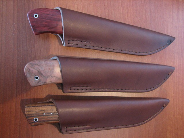

Dar keletas iš 12c27 plieno.
Dar keletas iš 12c27 plieno. Kietumas 59Hrc, intarpų medžiagos: SS, mikarta, NiSi.
Medienos tiksliai nežinau, panaši į zebrano, po impregnavimo pasidarė kaip laminuota fanera.
Mediena berods Chakte coc
Kingwood'as
Peppermint burl
Visi neblogi, bet pirmas
Visi neblogi, bet pirmas labiausiai patiko. Geras
Jeigu jis dar neturi šeimininko - priglausčiau. Wink

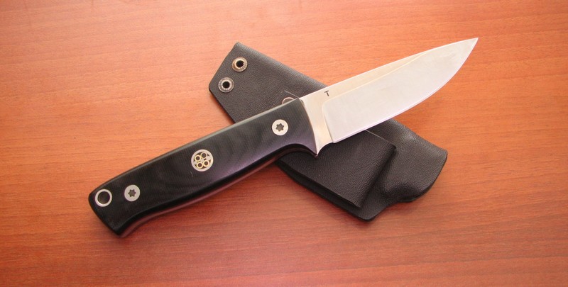

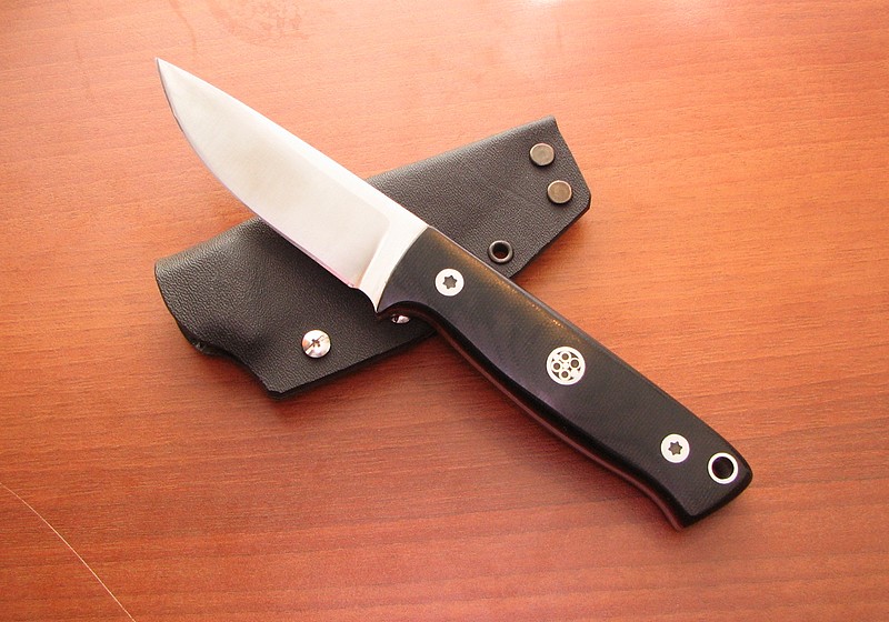

Tony
Tony portretas

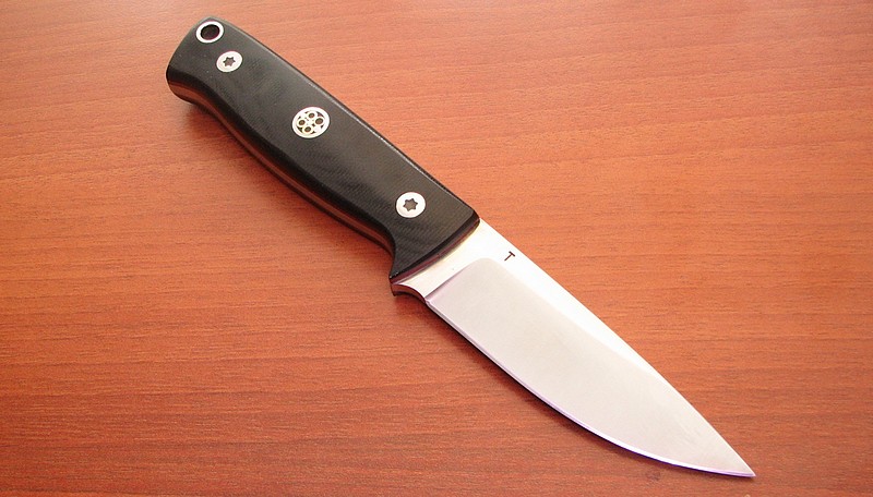

Standartiniai Torx
Standartiniai Torx nerudyjantys varžtai (kugine galvute) užpilti epoksidine derva Smile

Varžtukai tikrai geri kas
Varžtukai tikrai geri Geras kas nors padarė ar radai tokių pirkti? Ir jei galima būtų įdomu pamatyti kitą pusę Smile

ziauriai grazus ir atrodo
Geras-2 ziauriai grazus ir atrodo turetu buti labai patogus.varztai super

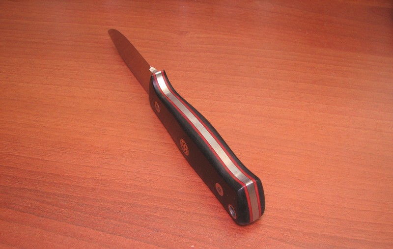

Dar vienas EDC peiliukas.
Dar vienas EDC peiliukas. Plienas sandvik 12c27, grūdinta~59HRC. kriaunos-mikarta su raudona fibra

Dailūs ir praktiški. Šilti
Dailūs ir praktiški. Šilti tokie.

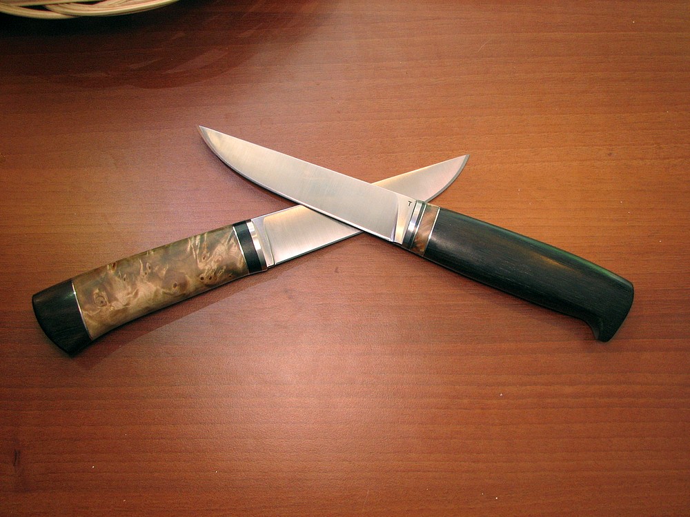

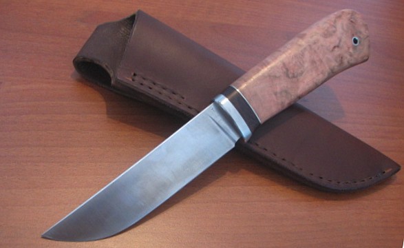

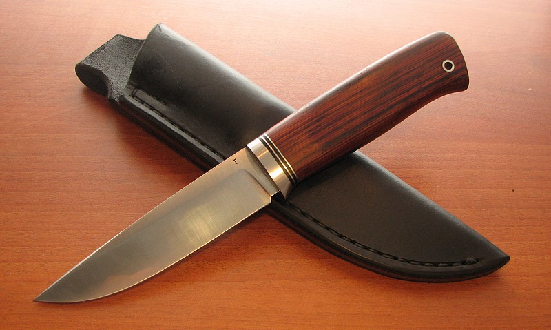

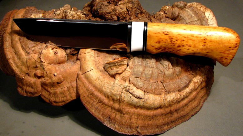

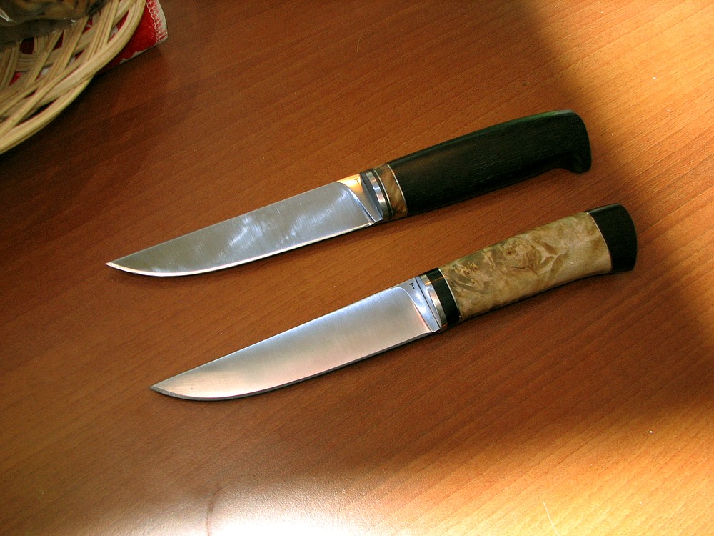

Dar keletas iš Sandvic 12c27,
Dar keletas iš Sandvic 12c27, kietumas ~58HRC, garbiniuotas beržo gumbas, juodmedis, tarpinės NiSi. Alyvuota verdant semenu aliejaus ir biciu vasko mišinyje. Išdžiūvus dar padengta karnauba vašku.

Teisinga geometrija, geras
Teisinga geometrija, geras dizainas, tvarkingai pagaminta - šaunūs peiliukai. Geras-2

vauuuu...tiesiog nuostabūs...
vauuuu...tiesiog nuostabūs... Bravo formos... Lekuoti

Wow, labai gražu! Juodas
Wow, labai gražu! Juodas ypač.

Tikrai skoningai ir logiskai
Tikrai skoningai ir logiskai atrodo.

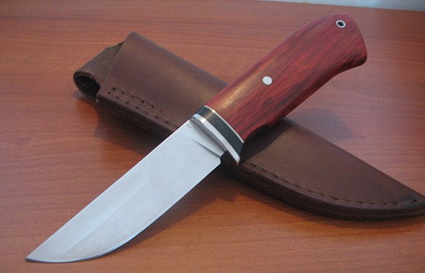

Labai fainas, nieko
Labai fainas, nieko nereikalingo. Turistinis toksai. Geležtė dailiai padaryta. Geras

Atrodo patogus darbinis
Atrodo patogus darbinis peiliukas Smile As irgi kniedes padidinciau
Tony
Tony portretas
Na delne guli smagiai,
Na delne guli smagiai, iškylose ir prie maisto turėtu but patogus.
Į darbinį peilį dėti prabangias kniedes....., ne ta klasė, nebent dėl estetinės išvaizdos Smile
Jei daryt iš rwl, elmax'o, tuomet galima galvot ir apie ironwood'a, titaninius varžtus, kniedes ir pan. (IMHO)
Bet mintis varijuoti su kniedėmis yra.. Smile
