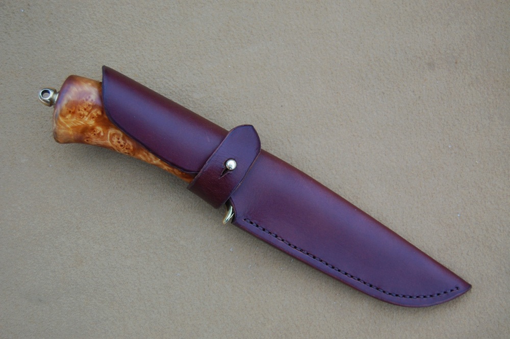

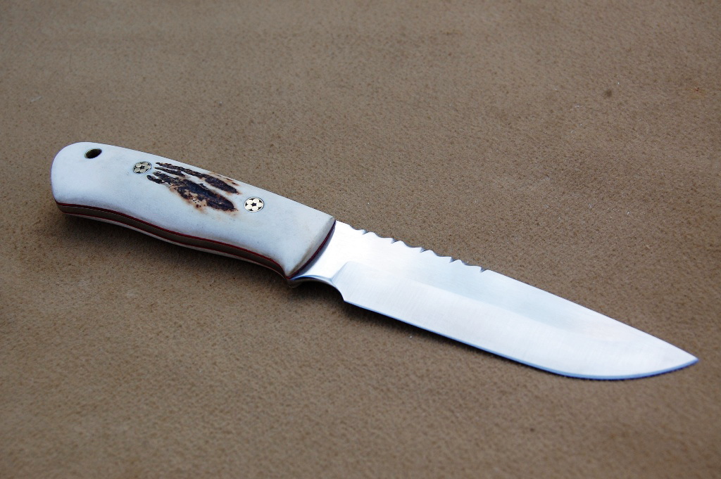

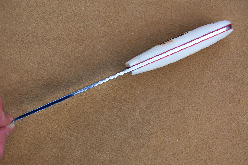

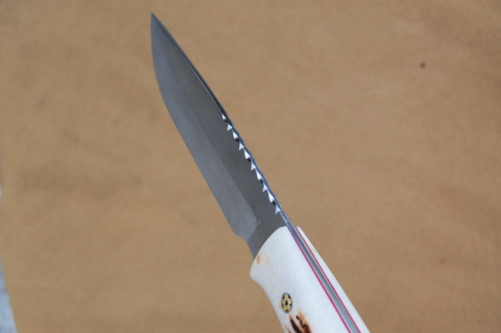

Arens'o peiliai
Labas, visiems. Meluočiau,jei sakyčiau, kad tai pirmas mano darytas peilis. Pirmas buvo gal prieš 20 metų.Po to buvo didelė pertrauka.Šis darytas prieš tris metus ir sėkmingai darbuojasi, kaip ne keista, mano virtuvėje. Geležtė 100x19x3 rankiniu būdu kalta iš spyruoklinio plieno, nedidelio lešio formos, grūdinta dyz. kure (nedarykite to niekada nes gali užsidegti). Tamsinta geležies chloride. Rankena elnio ragas, oda, uosio gumbas, mirkytas linų sėmenų aliejuje. Jos ilgis 110.

Makštys be įdėklo. Oda 4 mm.
Makštys be įdėklo. Oda 4 mm. Nemanau, kad plonytis peilis ją lengvai perdurs.

Prasmatniai atrodo, bet
Prasmatniai atrodo, bet sakyciau kad graviruota ( lieta )apsauga filiniam peiliui netinka. Cia zinoma tik mano subjektyvi nuomone, kaskaip kislotnai atrodo. O deklas liuks. Ar dejai i vidu ka nors ( jei dejai tai ka ? ).

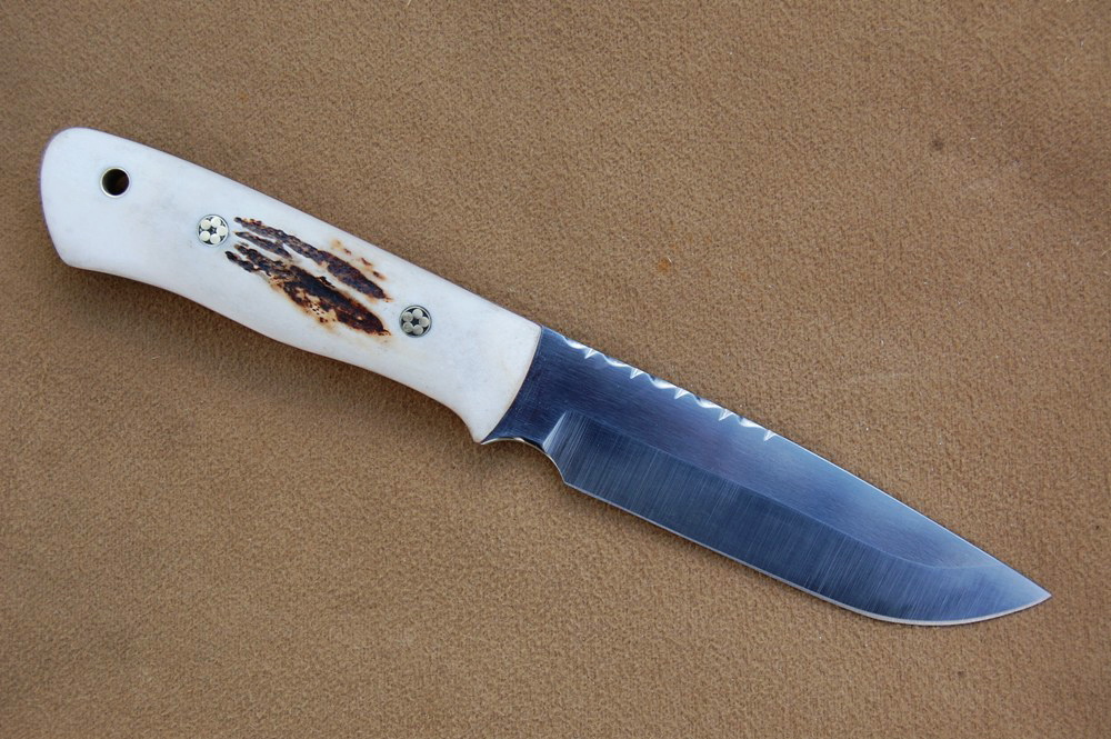

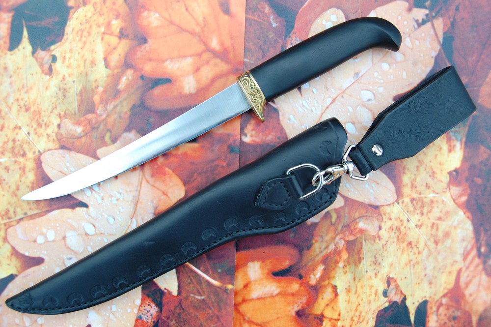

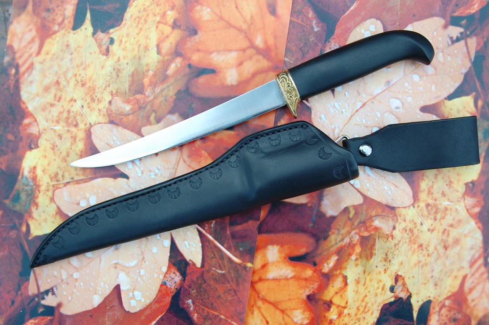

Vienam geram žmogui file
Vienam geram žmogui file peilis. Geležtė Lauri Grand file 220x190x1,3 mm. Apsaugėlė - žalvaris. Rankena iš ebony. Dėklas iš itališkos odos.

Na, ta prasme, geležtės
Na, ta prasme, geležtės ašmenys užgaląsti, kaip ir visi peiliai. O nugarėlė, virš logotipo, neužgaląsta. Pagal Lietuvos įstatymus dviašmenis peilis laikomas šaltu ginklu.
Arens rašė: Pagal Lietuvos
Arens rašė:
Ne visai taip. Dviašmeniškumas - neprivalomas durklo (kuris skirtingai nuo peilio jau laikomas D kategorijos šaltuoju ginklu) požymis. Jeigu pagal kitus konstrukcinius požymius tai peilis - jis gali būti nors ir dviašmenis. O durklas gali būti ir vienašmenis. Čia "slidi" riba su durklams būdingais požymiais, tad dviašmeniškumo, kaip konstrukcinio elemento, geriau nenaudoti jei yra abejonių dėl konstrukcinės paskirties. Kaip rusai sako "ot grecha podalše" Kopiraitas

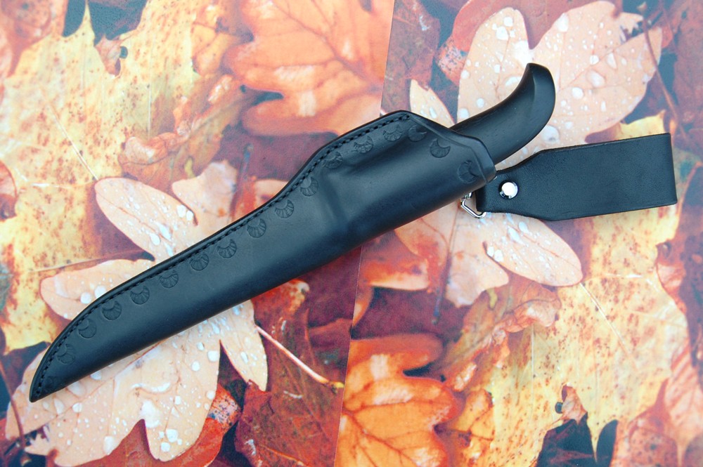

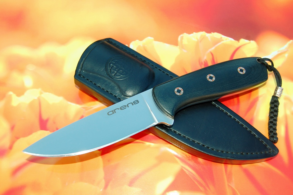

Dar vienas juodukas. Geležtė
Dar vienas juodukas. Geležtė 60-61 HRC AEB-L nerūdijantis plienas 115x25x2 mm. Ties kriaunom-3,4 mm. Geležtė užgaląsta tik iš vienos pusės. Viršutinė dalis-netikri ašmenys. Bendras peilio ilgis-215 mm. Kriaunos-black canvas mikarta. Kniedės-savadarbės. Dėklas iš itališkos odos. Užrašas stambokas, su tuo sutinku, ateityje mažinsiu.

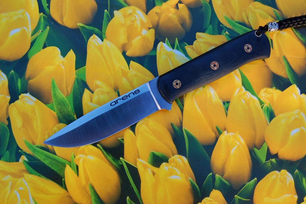

Užsimaniau logotipo ant
Užsimaniau logotipo ant peilio. Padarė man jį lazeriu.

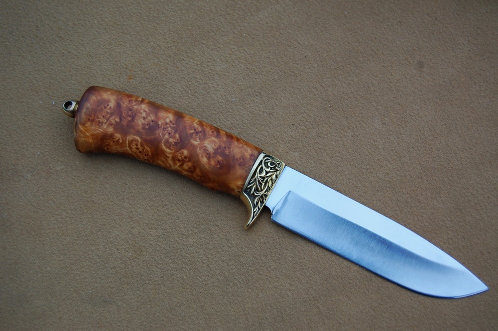

Makštų apačioje esanti varinė
Makštų apačioje esanti varinė plokštelė ateityje derės su rankenos bronzinėmis apsaugomis, kurios su laiku bus vario spalvos. Be dekoratyvinės funkcijos ji turi ir apsauginę, kad smaigalys negalėtų išlįsti kiaurai per makštų odą.
Banginis portretas
makstu apacioje esanti varine
makstu apacioje esanti varine (zalvarine?) ploktele - del grozio, ar kokis inzinerinis sprendimas?
Banginis rašė: makstu
Spėju, jog varinės detalės kniedė - apsauga, kad geležtė neprapjautų makštis ir neišlįstų kiaurai. Nes panašu kad makštys be kieto įdėklo ir viršutinėje dalyje gerokai patrumpintos. Įprastai leuku makštys daromos iki pat rankenos praplatėjimo, kuris ir stabdo peilį, kad netyčiom ar stipriau kišant peilis neišlįstų kiaurai makštį.
Bendrai makštis labai įdomi ir įžvelgiu daug stropiai apgalvotų techninių detalių. Geras
Na, o pats leuku peilis - ir Lietuvoje leuku. Kopiraitas
ps: kol rašiau, Arens jau atsakė.

Leuku ir Lietuvoje Leuku.
Leuku ir Lietuvoje Leuku. Geležtė anglinio plieno Lauri Leuku 175x38x32 mm. Rankena iš beržo gumbo, apsaugos - bronzinės. Viskas suklijuota epoksidiniais klijais kiaurai per visą rankeną ir suveržta bronziniu varžtu. Bendras peilio ilgis - 295 mm. Makštys iš 4 mm odos. Kilpa lengvai nusegama.

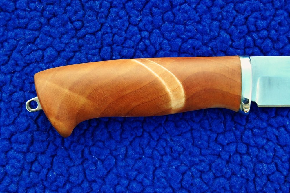

Dar vienas peiliukas. Kadangi
Dar vienas peiliukas. Kadangi nedidelis pavadinkim Vovere. Geležtė 110x23x3,2 plienas AEB-L. Kietumas 60-61 HRC. Apsaugėlė-nikelis. Rankena-beržo gumbas. Bendras peilio ilgis 24 cm.

Labai patiko.
Labai patiko.
Puikus peilis
Puikus peilis Geras-2
Banginis portretas
peilis Black
peilis Black Geras-2
Šaunus darbas .Praktiškas
Šaunus darbas .Praktiškas darbinukas Geras

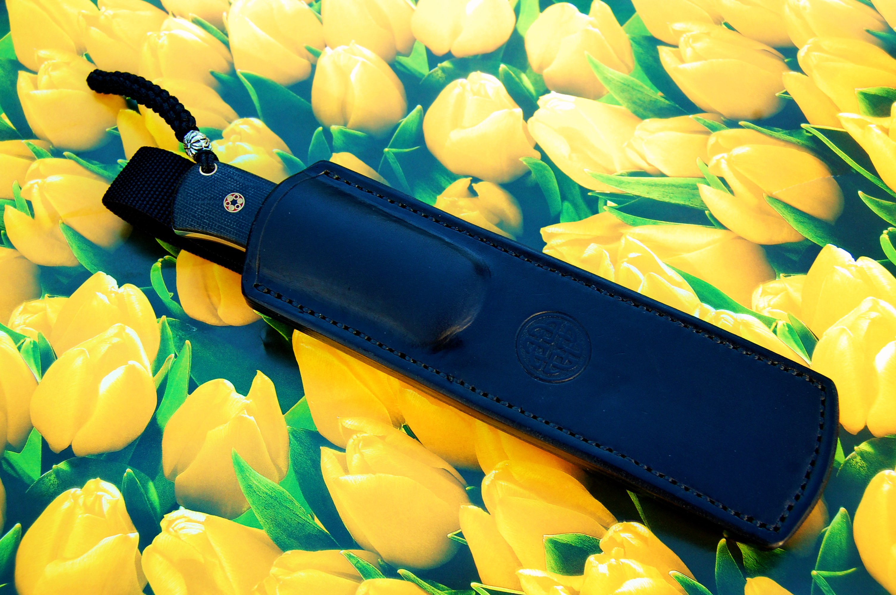

Padariau peilį Black. Kažkas
Padariau peilį Black. Kažkas tarp universalaus, ir EDC. Geležtė 12c27 60-61 HRC 108x3,5x30 mm. Kriaunos black canvas mikarta 110 mm. Dekoratyvinės kniedės - savadarbės. Dėklas iš itališkos odos pritaikytas nešioti kaip vertikaliai, taip ir horizontaliai ant plataus diržo (todėl toks platus).
Arens rašė: Padariau peilį
Arens rašė:
Iš operos teisingas peilis Geras-2
Puikiai padaryta. Tiek
Puikiai padaryta. Tiek dizaino, tiek kokybės prasme. Geras
Tik ar ne per didelis kietumas 12C27? Undecided

_Vladas_ rašė: Puikiai
Tik ar ne per didelis kietumas 12C27? :/
Na, peiliuko geležtę grūdino Tomas. O jis tikrai žmogus labai kruopštus. Kietumas tikrai 60 su pliusu.

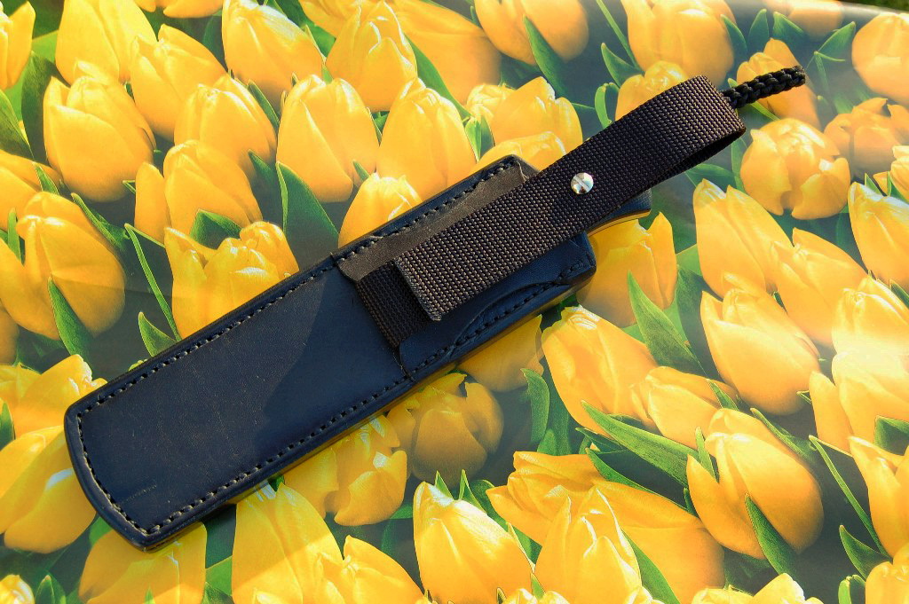

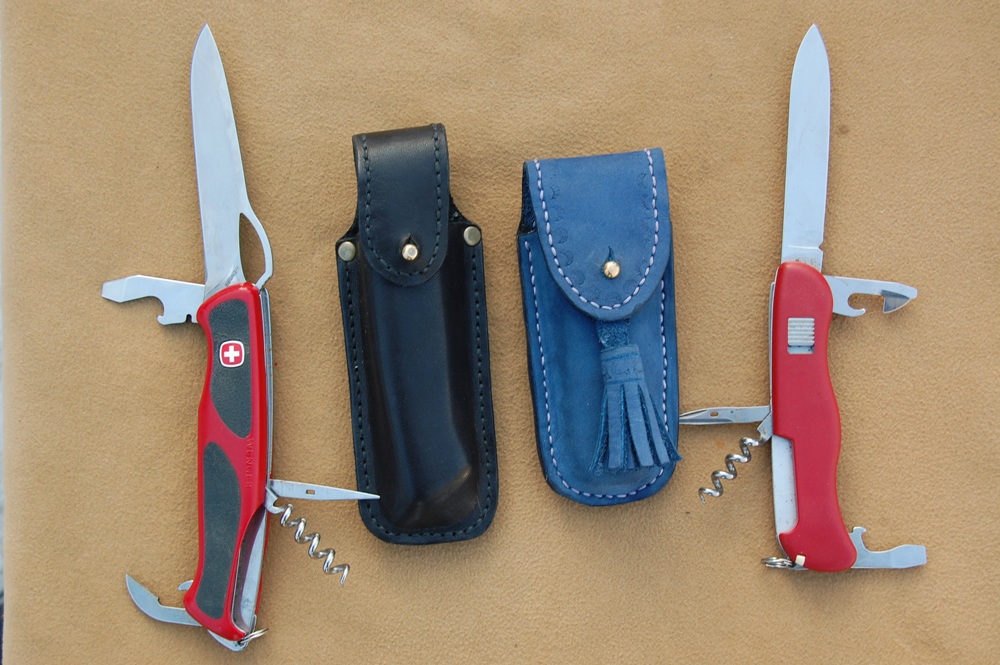

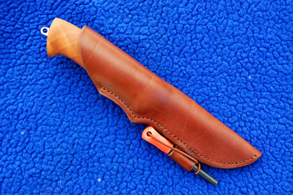

Turėdamas laiko pasiuvau
Turėdamas laiko pasiuvau dėklus savo ir savo geresniosios puselės kasdieniams peiliams.
Gražu
Gražu Smile

Man patiko firesteel
Man patiko firesteel "užrakto" idėja Smile

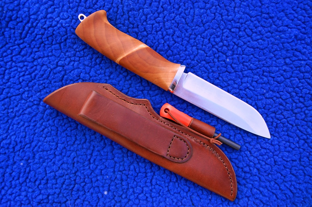

2013 m. antrasis. Turistas.
2013 m. antrasis. Turistas. Geležtė AEB-L 115x28x3,2 kietumas 60-61 HRC. Bolsteris ir kilpelė-nerūdijantis plienas. Rankena iš beržo gumbo.

Bolsteris gamyklinis lietas
Bolsteris gamyklinis lietas rusiškas.

Pirmas peilis padarytas 2013
Pirmas peilis padarytas 2013 gyvatės metais. Todėl pavadinau Žilvinu. Geležtė RWL-34, 130x3,2x30 mm, grūdinta Tomo 62,5 HRC. Ačių jam už tai. Garda ir kilpelė - žalvaris. Rankena - beržo gumbas.

Arens rašė: Pirmas peilis
Arens rašė:
Bolsteris graviruotas ar liejinukas?
