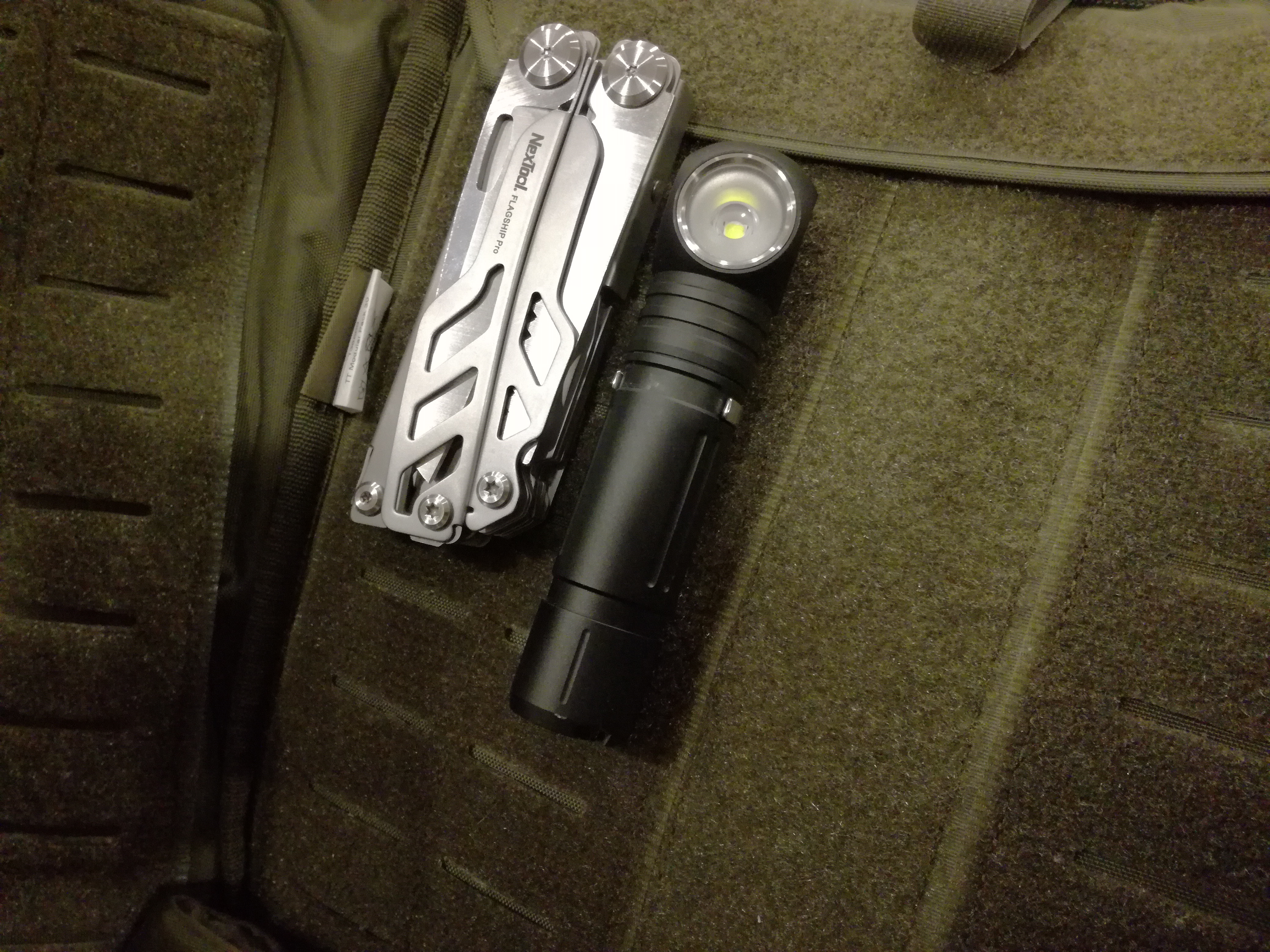

Turiu Nextool Flagship Pro. Beveik identiškas Xiaomi, tik pastarasis liniuotės neturi. Kaip už nepilnus 30USD, tai nėra ko geriau norėt.
Kažkur buvo video, kad konservų atidarytuvas nevykęs. Konservus retai valgau, tai dar neteko išmėgint :)

Rėmas skardinis, briaunos praktiškai visur užlenktos be aštrių kampų. Rėmas nėra super patogus, bet ir nieko erzinančio. Žirklių tik rankena neturi užapvalinimų vienoje vietoje - kažkiek gali trinti pirštą. Peilis atlenkiamas, užlenkiamas viena ranka. Peilio liner'is plonas, bet laisvumų nėra. Atsuktuvai tokie iš bėdos. Philips - labai plonas. Drožtukas laidų galams patiko.
Deklaruojami plienai - nieko ypatingo. Naudojimo žymių neliko, tad su TA panašu, kad viskas tvarkoj. Galėsiu pamatuot kietumus darbe.
Apibendrinant - kaina nedidelė, tad kaip už tiek - viskas ok. Ėmiau kaip just in case įrankį į kuprinę. Siauros replės, geros žirklės ir normalaus ilgio geležtė. Ko daugiau norėt už 28 USD?

Na pagaliau sulaukiau savojo (buvo mūsų pašto koridoriuose užsimetęs) tai apie naudojimą sunku ką daug pasakyti, bet pirmas įspūdis neblogas, kaip už tokią kainą viskas ok. Jei ieškoti priekabių, tai PH atsuktuvas su diržų peiliu sukergtas yra bėda, nes jei varžtas nors kiek giliau jau neina įkišti. Žirklės kerpa gerai, bet galėtų būti suvestos ploniau, daugiau tikslumo būtų preciziniuose darbuose. Pjūklo geležtė fiksuojasi, o vat peilio jau nebe (teks priprasti) butelių atidarytuvas su plokščiu atsuktuvu bent kolkas labai sunkiai atsilenkia, galima atraitot nagus. Koncervų atidarytuvo dar neišbandžiau, bet panašu, kad gali kilti su juo bėdų..
Pliusai replės atrodo padarytos tvarkingai, nukirpau storoką vielą žymių neliko.
lauksiu kaip naudojime prilips..
Keista. Nextool'o abi geležtės su fiksavimu.
