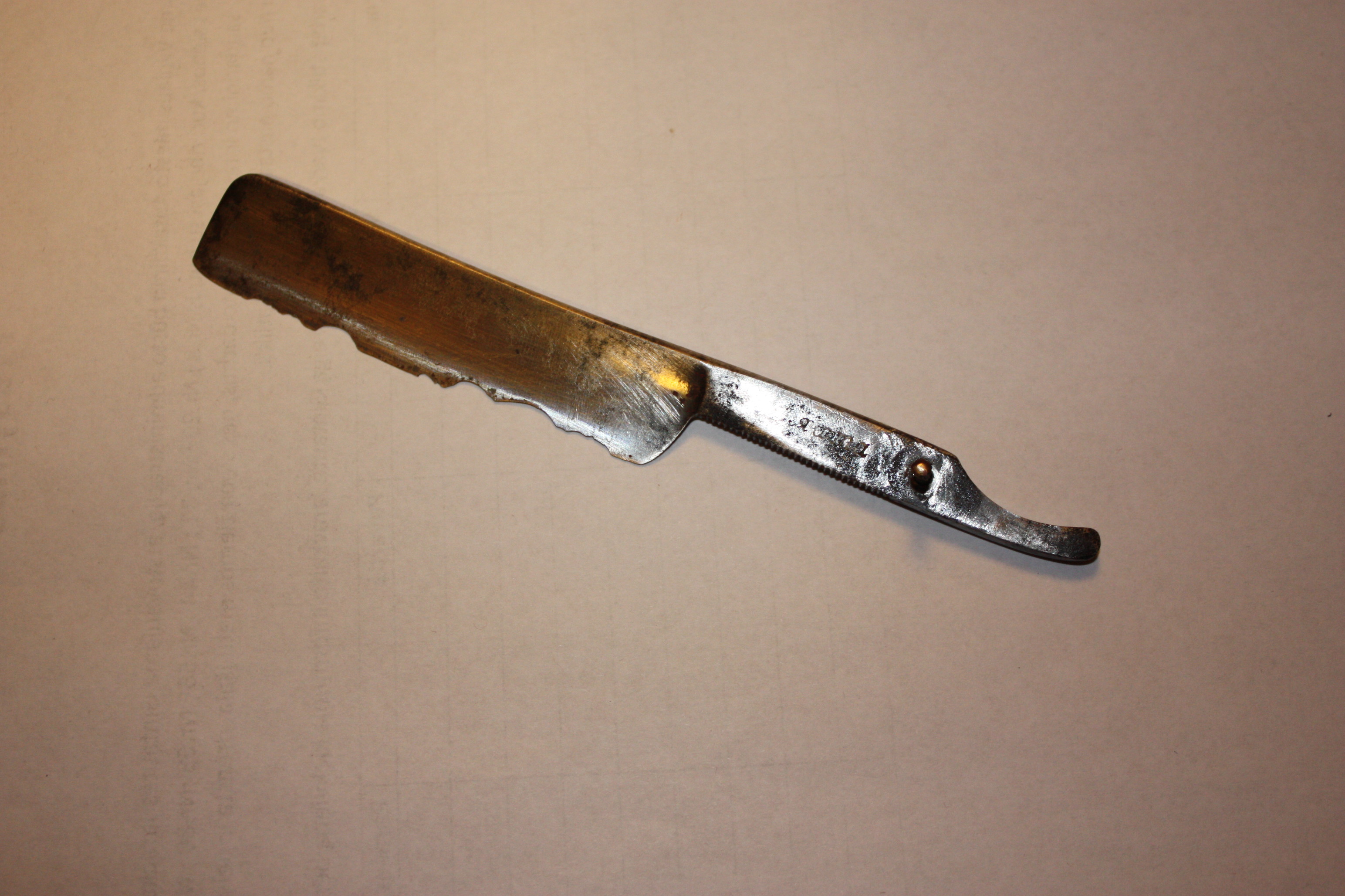

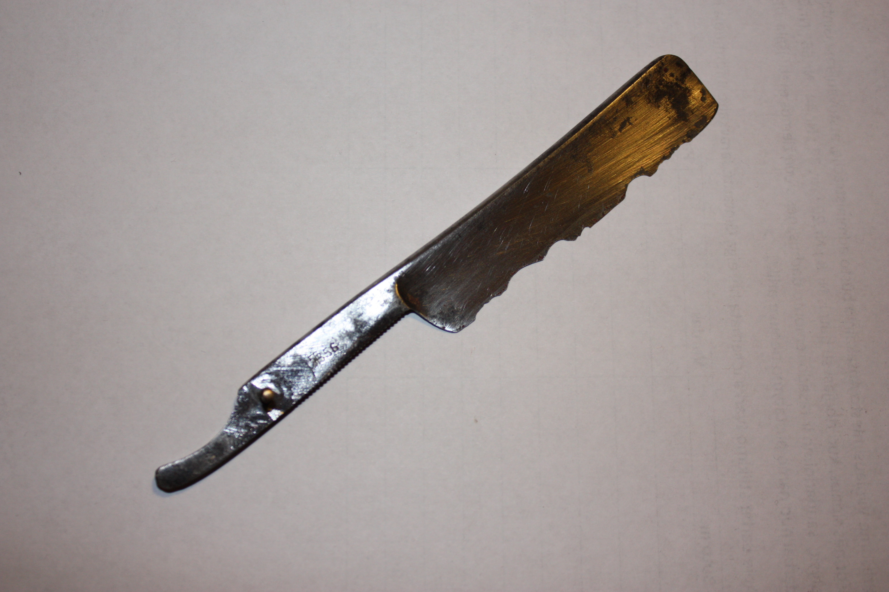

StandartinėParašytas: 2014-04-02- 20:46
Ką begaliu pasakyti, kieta ta mano barzda...
IMG_6260.JPG [ 869.08 KiB | Peržiūrėta 9849 kartus(ų) ]
IMG_6261.JPG [ 1016.02 KiB | Peržiūrėta 9849 kartus(ų) ]
StandartinėParašytas: 2014-04-03- 8:34
Taip, panašu, kad tau labiau tiktų žirklės skardai :)
StandartinėParašytas: 2014-07-06- 20:03
Pranešimai: 586
Jo... O galva tikriausiai tiktų vietoj kaladės malkoms skaldyti, jeigu aišku kirvio negaila :)
