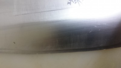

Sveiki, įvyko įvykis, kažką padariau ne taip, po galandimo peilio ašmenys pradėjo trupėti, galvoju gal galandimo laipsnis jam netiko?
1480696324175-2052524149.jpg [ 1.28 MiB | Peržiūrėta 19570 kartus(ų) ]

Smurfazzz rašė:
Pagal briaunos plotį, tai labai smailiu kampu sugalandai. Kiek laipsniu? Jei jau taip galandi, turi su peiliu ir elgtis atitinkamai....

Taip ir bus... Galandau apie 15 - 20 laipsnių. Čia koją bus pakišęs koją šaldytas ungurys. Jo Hrc tikriausiai per mažas. Nes kiti peiliai tuo pačiu kampu galąsti netrupa.

Smurfazzz rašė:
gal kaip tik HRC per didelis.

Tai jeigu žuvį su kaulais nori pjaustyti tai galąsk 40*. Ypač kietesnius peilius.

Smurfazzz rašė:
Čia bendras ašmenų kampas ar vienos pusės? Nes 15 laipsnių kažkaip nerealiai atrodo, o jei iš kiekvienos pusės po 15 tai 30 laipsnių ašmenų kampas jau arčiau tiesos.
