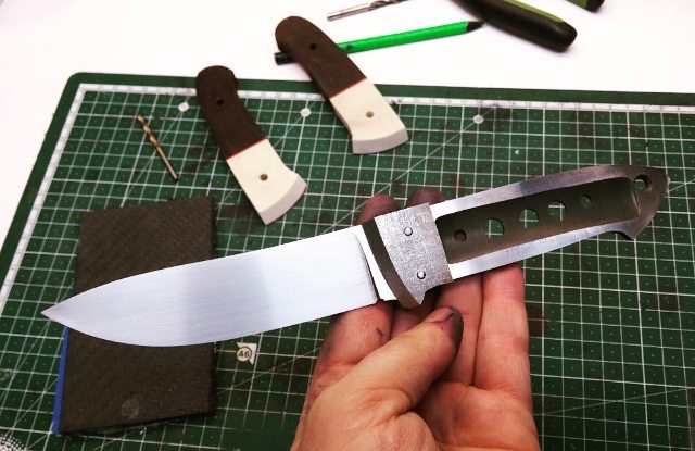

Labai seniai stebėjau šį meistrą, labai patinka jo darbai.
Ir kartą nutiko taip, kad su juo sutarėme barterį...
Išsakiau nedidelius pageidavimus +/- kuria linkme, bet iš principo daviau laisvę meistrui daryti taip kaip jam atrodo tinkama.
Proceso pradžia matosi jo video, mano būsimo peilio ruošinys jame irgi yra.
Pačiam net įdomu ką išgimdys. :)

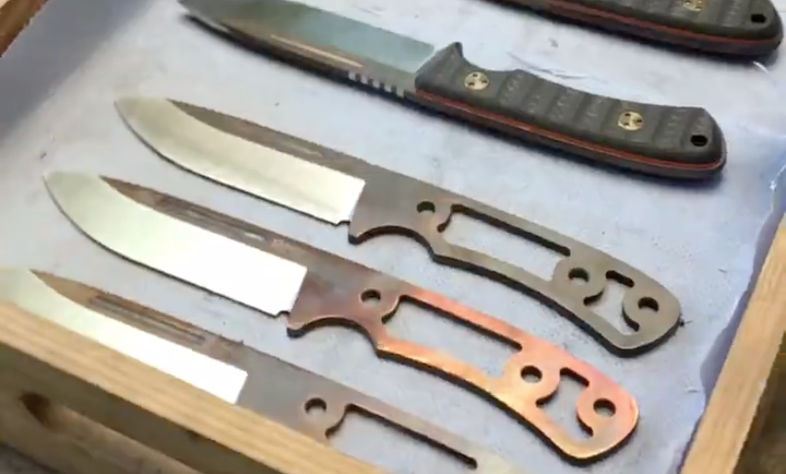

Pending
image.jpeg [ 252.42 KiB | Peržiūrėta 25717 kartus(ų) ]
image.jpeg [ 334.05 KiB | Peržiūrėta 25717 kartus(ų) ]

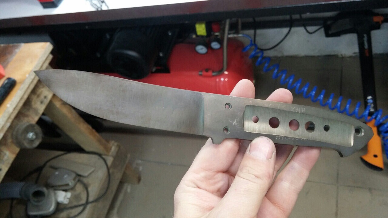

StandartinėParašytas: 2016-05-24- 20:58
Nelabai ikertu kam tai daroma?Islengvinti gelezte?(Cia turiu omeni isemimus rankenos vietoje).
StandartinėParašytas: 2016-05-24- 21:21
Mano supratimu tai galimi du variantai, geležtės išlengvinimas arba balansui, kad svorio centras butų daugiau prie peilio galo. Na arba abu variantai.
StandartinėParašytas: 2016-05-25- 19:24
Išėmos rankenoje, kaip ir išgręžtos skylės, manau, reikalingos peilio rankenos palengvinimui ir geresniam balansui. Kadangi šiuolaikinės medžiagos rankenoms (pvz. mikarta ...) turi savo nemažą svorį.
StandartinėParašytas: 2016-05-25- 23:08
Keistokas sprendimas.Uzdejus ploksteles ant rankenos lieka nemenka tustuma,kas mano galva nera gerai.Jeigu tas tustumas pripildysi epoksidiniu kliju tai koks cia islengvinimas,epoksidiniai klijai gan sunkus.Be to gan zenkliai prarandamas ploksteliu atramos plotas.As daruciau daugiau skyliu.
StandartinėParašytas: 2016-05-29- 7:45
Pranešimai: 586
Epoksidinių klijų tankis maksimum 1,15 gramo kubinia cm. Plieno - apie 8.
O dėl sumažėjusio plokštelių atramos ploto - tai jis ir taip labiau nei pakankamas.

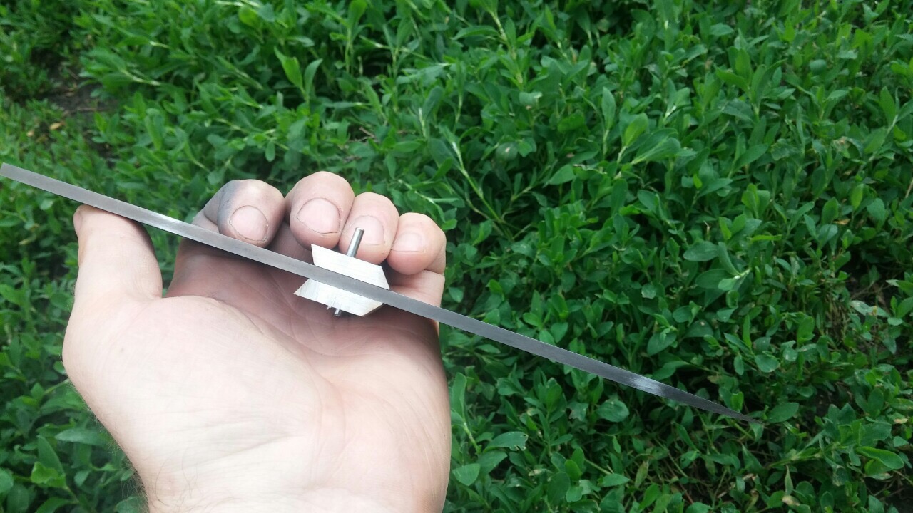

StandartinėParašytas: 2016-06-03- 19:34
Po TA.
image.jpeg [ 175.5 KiB | Peržiūrėta 25418 kartus(ų) ]
StandartinėParašytas: 2016-06-03- 21:35
TA pats darei ?
StandartinėParašytas: 2016-06-03- 21:54
Jo, orkaitėj. XD
StandartinėParašytas: 2016-06-03- 22:37
Jo, orkaitėj. XD
Gerai, kad ne mikrobangėj... XD

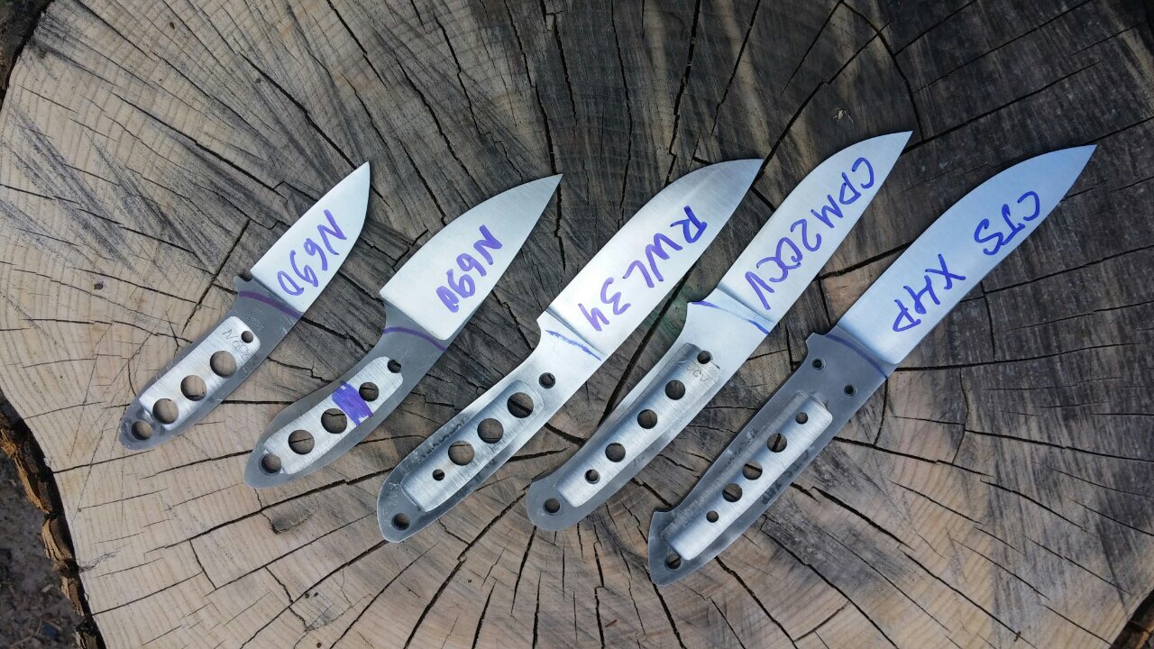

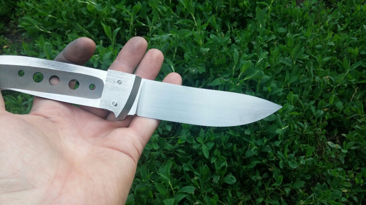

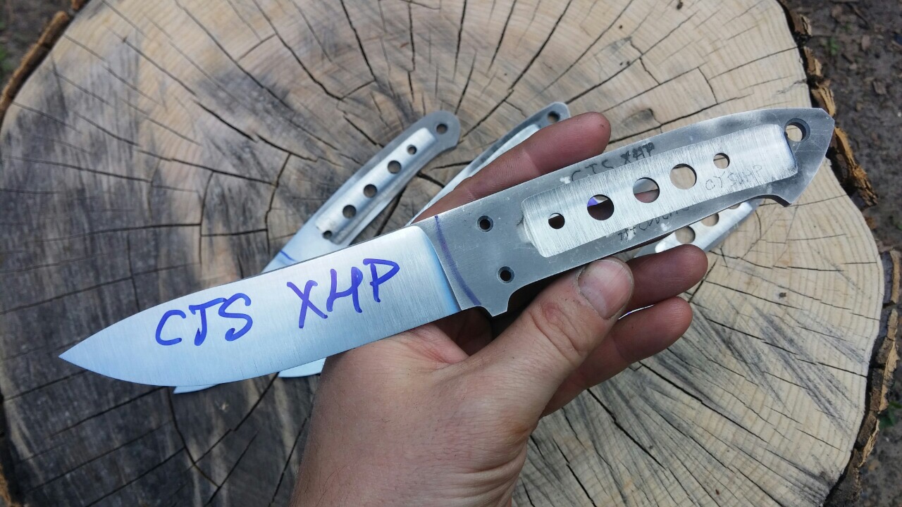

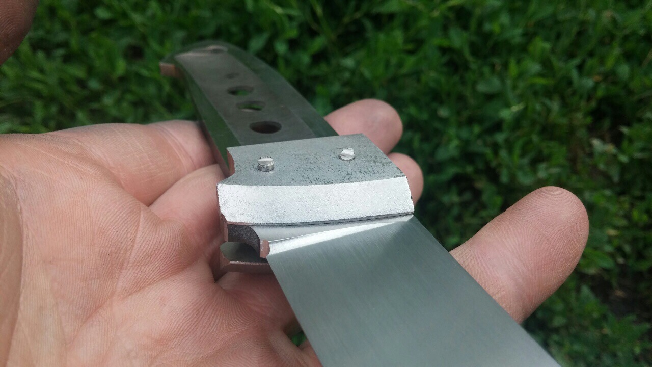

"Pathfinder" in progress
image.jpeg [ 87.76 KiB | Peržiūrėta 25310 kartus(ų) ]
image.jpeg [ 230.48 KiB | Peržiūrėta 25310 kartus(ų) ]
image.jpeg [ 191.84 KiB | Peržiūrėta 25310 kartus(ų) ]
image.jpeg [ 256.67 KiB | Peržiūrėta 25310 kartus(ų) ]
StandartinėParašytas: 2016-06-15- 13:51
Kas gamina? ;-)
