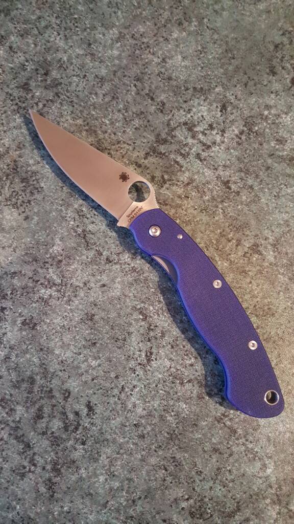

Nupirkau Military CPM S110V modeli. Keli mano pastebejimai:
1. Plienas: CPM S110V!
Turejau Manix 2 su siuo plienu. Labai patiko kaip pats plienas "elgiasi", agresyvus pjovimas visur. Vienas is plieno testuotoju ir konsultantu Phill Wilson sako, kad si pliena reiktu galasti iki 400 grit, kad gauti maximalu jo isnaudojima, neskaitant suvedimo. Kuo jis grubesnis, tuo geriau pjauna ir laiko astria briauna. Bet taip pat labai sunku ji pagalasti, kad jis butu SUPER astrus.
2. Naujas Military apipavidalinimas man patiko, bet nesuprantu kam reikalinga didesne lanyardo skyle, jeigu jis gali buti kabinamas tip down pozicijoj kiseneje. Taip pat is vienos puses super minimalu nekomforta sukelia , kad nebeliko aliumininio spacer'io, darant pjovimus, reikalaujancius jegos, bet tos "bonkutes" vietoj jo turi irgi privaluma plaunant peili.
3. Suvedimas isek tiek plonesnis lyginant su standartine versija ir yra 0,5 mm, kas daro si modeliuka dar ziauresniu pjovimo irankiu, o ir pati gelezte apie 2-3 mm ilgesne. Be to pats geleztes uzbaigimas mano akim siek tiek "svelnesnis". Taip pat geleztes "pjaunamoji" dalis si karta abdirbta is abieju pusiu vienodai. Panasu, kad kompanija naudoja ta pati galandinimo robota, kuris dirba ir ant paramilitary 2 modelio. Sioj vietoj praktiskai idelu ir, tik ka, pagaliau persipjoviau pirsta zaisdamas su siu peiliu.
4. Perdarytas geleztes surinkimas: dabar gelezte fiksuojama reme per abu galus su torx 15 atsuktuvu. Pati geleztes eiga tapo gerooooookai svelnesne ir "krenta" nuo savo svorio nuspaudus lainer'i. Bet atsirado mikro judesys is sono i sona, kuris, manau, susijes su tuo, kad neprisidirbes dar laineris. Varztai suloktaintinti. Sukasi kazkiek varztas esantis ant klipsos puses. Mechaniskai labai smagia peilis elgiasi, spustelejai, gelezte nukrito laisvu kritimu ir minimaliai privedei iki uzdaros busenos su pirstu be jokiu pastangu.
5. "Detentas". Labai idomiai atrodo. Cia detentas kazkur apie 1-1,5mm nuo geleztes stovi uzdarytame stovyje. Pats atidarymas labai komfortabilus su visais imanomais Military atidarymo pirstais, reguliavimas idealus, nei per sunku nei per lengva, bet pats "detentas" kazkodel atrodo keistai su savo 1-1,5mm nedaejimu iki geleztes. Peili prakankinau ir atidariau apie 500-1000 kartu minimum, bet pats detent ball nenusitryne visiskai, turbut tai ir turi buti ir jo apdirbimas sukietintas kiek imanoma.
6. Uzgalandinimas idealus ir pats astriausias kiek turejau peiliu ir jis nesikeicia naudojant ji edc rezime.Beja, vienas is Spyderco peiliu myletoju pasaulyje Ankerson padare jo testus, kuriu rezultatai pradziugino: https://www.spyderco.com/forumII/viewto ... =2&t=71555
7. Kriaunos. CPM S110V spalva. Spyderco naudoja tam tikras spalvas modeliu kriaunose, kad isskirti juos pagal plieno rusi. Vienas is pirmuju modeliu su S110V plienu buvo Manix2 modelis su FRN rankena, kuri buvo tamsiai melynos spalvos. Bet, kai jie isleido Paramilitary 2 modeli su siuo plienu, panasu, kad nepataike su G10 spalva ir ji patapo taip vadinama "blurple" ir man siame modelyje ji labai patinka, nes priklausomai nuo apsvietimo keicia savo spavu gama nuo visiskai tamsiai melynos iki visiai "denim" spalvos, ir, panasu, kad siek tiek sia spava siam modeliui kompanija patamsino.
Apibendrinant galiu pasakyti, kad tai praktiskai vienintelis dideliu gabaritu peilis, kuris reikalingas zmogui! :) Gera kaina, fantastiskas plienas, ideali mechanika, tik vienintelis minusiukas, jeigu reiks galasti. Plienas geras, bet labai kietas!
Jei kyla klausimu, pasidalinsiu savo izvalgom, klauskit...

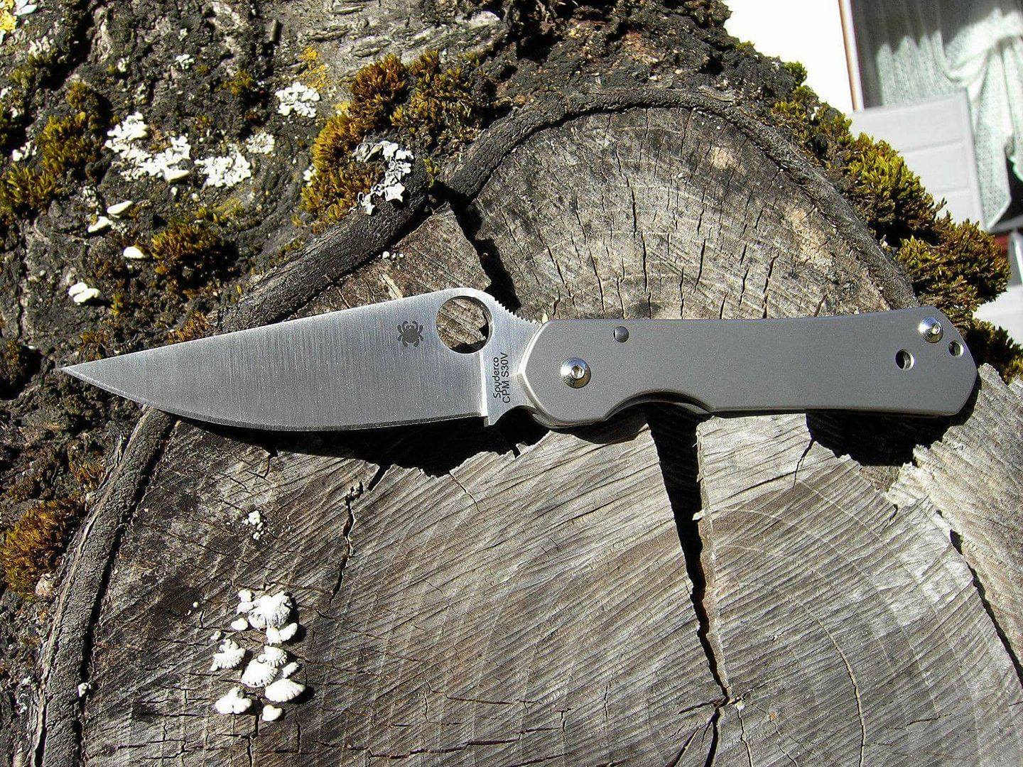

Atvaziavo Spyderco C185TIP modeliukas. Tai yra Spyderco ir anglu peiliu gamintojo Farid Mehr kolaboracija su jo modeliu K2. Tai yra dideliu gabaritu peilis, kurio bendras ilgis yra 25.4cm. geleztes ilgis 11.5 cm. naudojamas geleztes plienas CPM 10V. Sis plienas nera is "stainless" kategorijos ir gali rudyti ir kazkuo panasus i M2 pliena, bet naudojant ji edc tikslais rudziu nesimato, gal tik uzsidejo maza patina papjauscius suru balta suri prie alaus ir nenuplovus geleztes laiku. Bet dabar naudojant kasdieniniose veiklose patina po biski dingsta, nes panaudojus peili ji nuplaunu ir nudziovinu. Daugelis atsiliepimu pranesa, kad sis plienas gerokai atsparesnis rudyjimui ir patinai nei pvz. M4 ir panasus non stainless plienai, kadangi turi apie 10% vanadzio savo sudetyje.
Kas labai patinka, tai, kad suvedimas ~0.4mm, todel jis pjauna! Taip pat labai paprastas dizainas, 2 varztai: asinis ir galinis, atvira konstrukcija, be problemu galima isplauti. Rankenos titanas be jokiu issidirbinejimu, truputi astrokos briaunos, bet kadangi labai patinka Military modelis, tai is karto gule labai gerai i ranka ir didelio diskomforto nejauciu.
Kaip nebutu juokinga, net uzdaroje busenoje peilis keliais mm mazesnis negu Military, bet siek tiek platesnis, bet kiseneje praktiskai nesijaucia.
Vienintelis minusas silpnas detentas ir detent ball'as jau rodo apie 10-15% isisdirbima (atsirado plokscia vieta) ir uzklausus Spyderco garantijos atrase, kad sis modelis nuimtas nuo gamybos ir garantiniu atveju bus pasiulyta peilio kaina uz kuria bus galima isigyti kazka kito.
Galiu drasiai pasakyti, kad kuo daugiau naudoju tuo labiau sis peilis patinka!

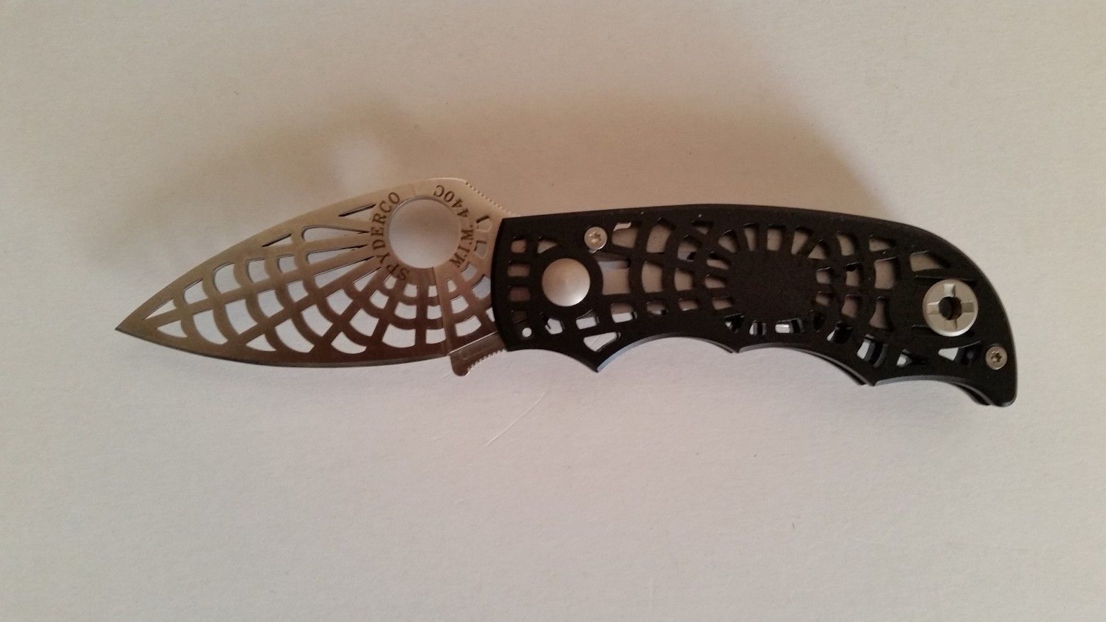

Kaip Jums toksai ? :) Spyderco C109BKP

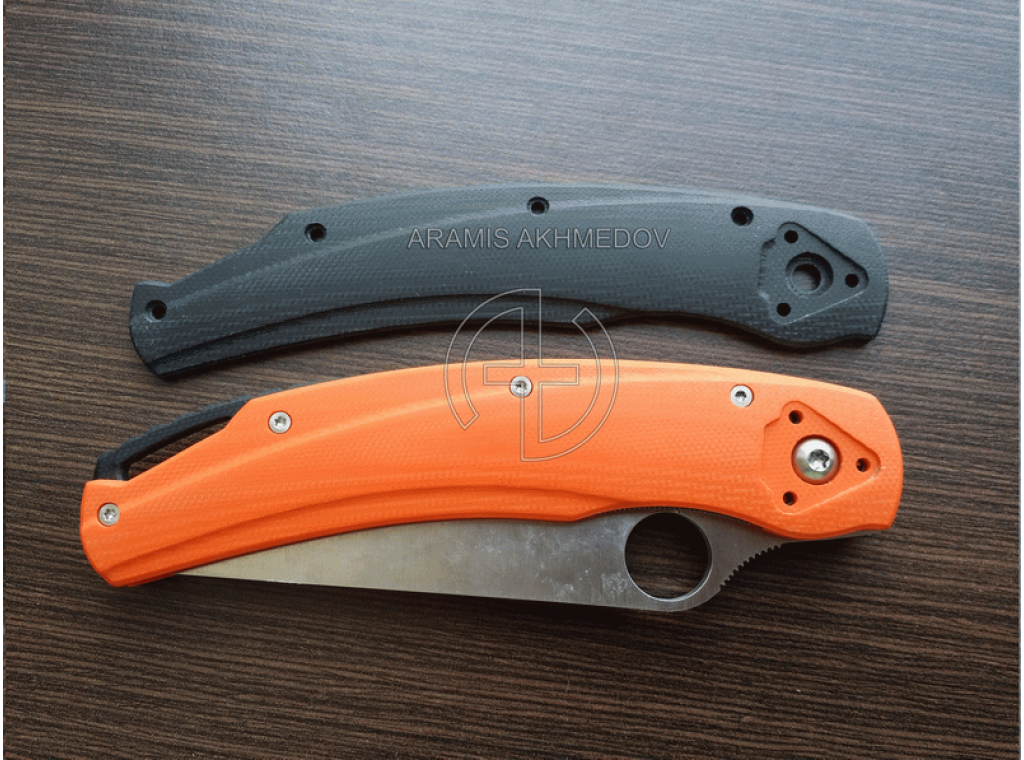

Sveiki. Kas esat pasikeite, ar is kur gauti military rankena.
Pridedu faila kaip pvz.
