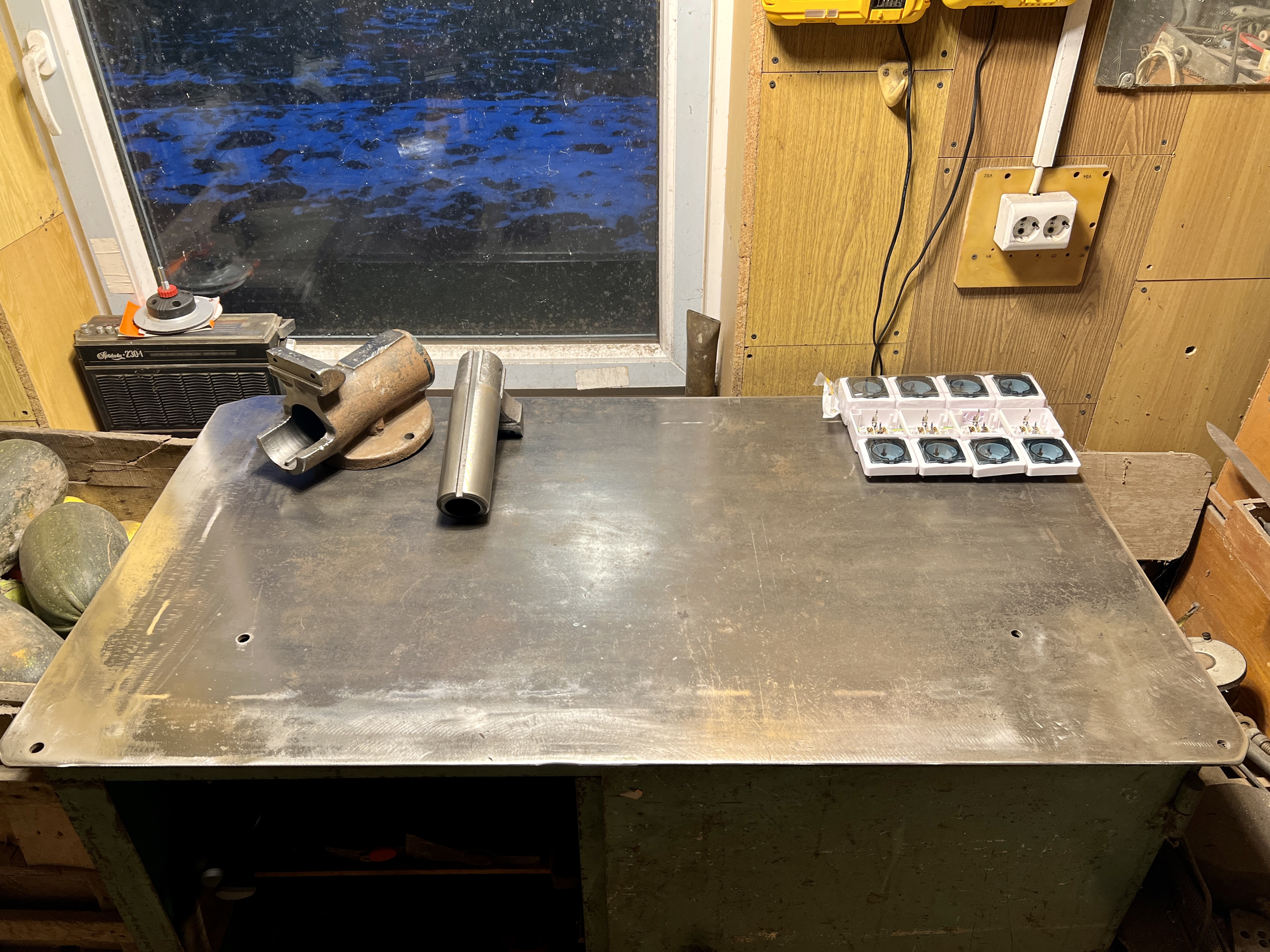

tęsiu garažo tvarkymą, atėjo eilė stalui. Nuėmiau senus besilupančius dažus, rūdis, ir dabar reikia kuo nors perdažyti ar kitaip apsaugoti nuo korozijos. Reikia pakankamai patvarių dažų arba kokios juodinimo chemijos suformuot tvirtą apsauginį sluoksnį, kuris atlaikytų visokias nesąmones, kurias sugalvosiu išdirbinėt ant jo.
Gal turit rekomendacijų?

Jeigu reikia tik apsaugoti nuo korodavimo - dažyti neverta. Paprasčiausiai švariai nušveisk paviršių, nuriebalink (pvz. košele iš sudrėkintų skalbimo miltelių), nusausink ir sutepęs actu palik per naktį. Susidarys plona oksido plėvelė, kuri apsaugos metalo paviršių nuo sąlyčio su atmosferine drėgme (nebus drėgmės - nevyks korozija), ir nors su laiku danga susibraižys, bet bus lengvai atstatoma tiek visam plotui, tiek ir lokaliai.
PS: iš ryto patartina nušluostyti paviršių kokia nereikalinga pašluoste (nes pajuodos nuo oksido likučių) sudrėkinta sodos tirpalu.

Vau, va čia geras, kokia paprasta apsauga. Kažkas panaušaus į patiną?
O jei reikia spalvos - epoksidiniai arba poliuretaniniai dažai. Abu pakankamai atsparūs, mechaniniam poveikiui lyg ir epoksidiniai atsparesni :/ .

Panašiai. :ok:

Va, va, actas bus mano juodinimo chemija tada :liuks2:
Dėkui, bandysiu.
