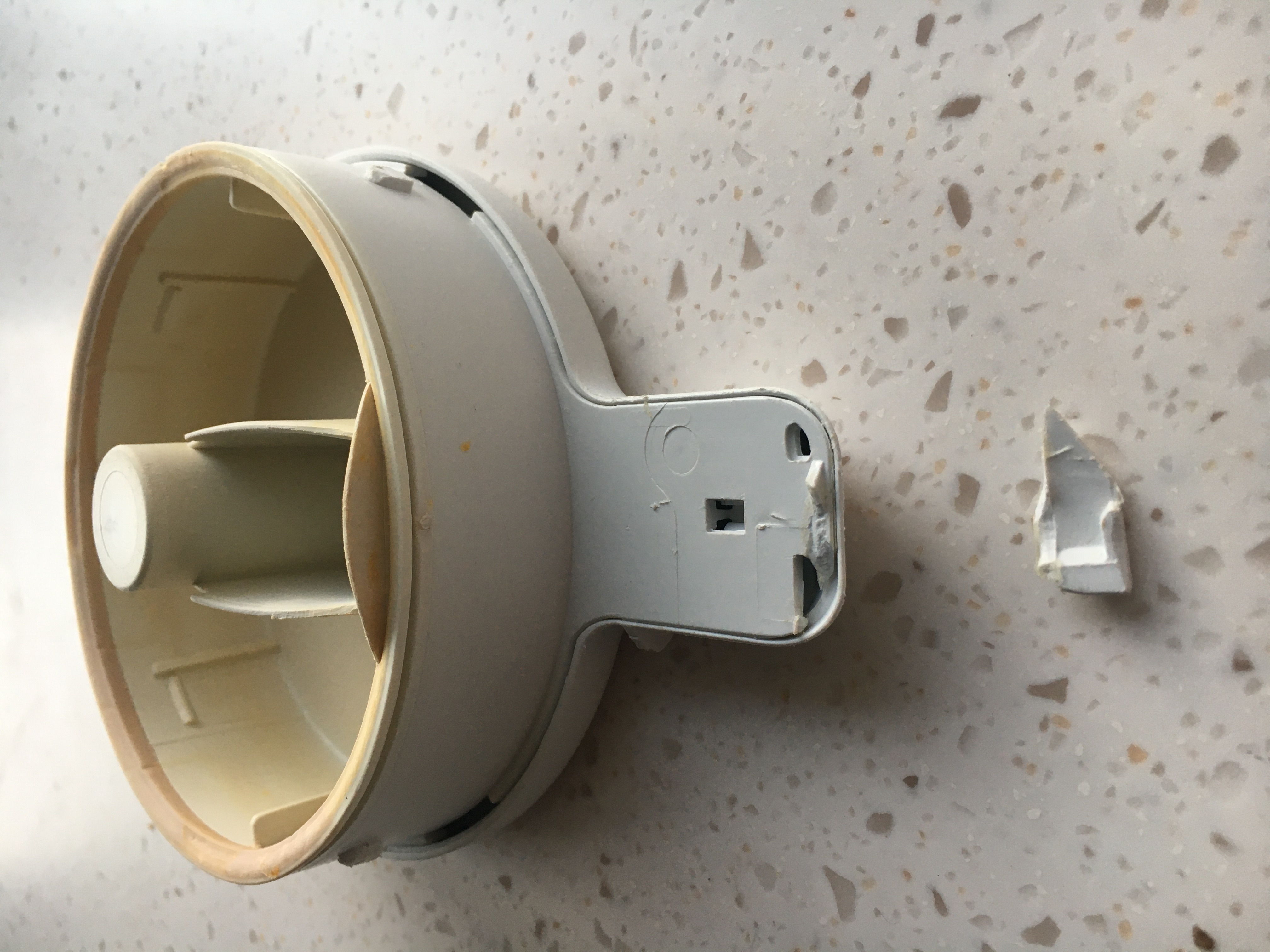

reikia patarimo su kuo klijuoti plastmasę, vaikas išmetė dangtelį ir nuskilo kampas kuris nuspaudžia įjungimo mygtuką :( mano supratimu paprasti ciano akrilato klijai vargu ar tvirtai laikys, tad klausimas ką ir kur pirkti? ( :/ kokia plastmasė nežinau, galiu pasakyt kad tai indas tinkamas sąlyčiui su maistu)

Tokias plastmases geriausiai klijuoja skiediklių pagrindo klijai, kurie dar patirpdo plastiką sujungimo vietoje. Tinka ir lėktuvų modelių klijai Ravell.
Rimi pirkau, CIA Techniqll "Rigid plastic", irgi nesigailiu, paieškok ten.
