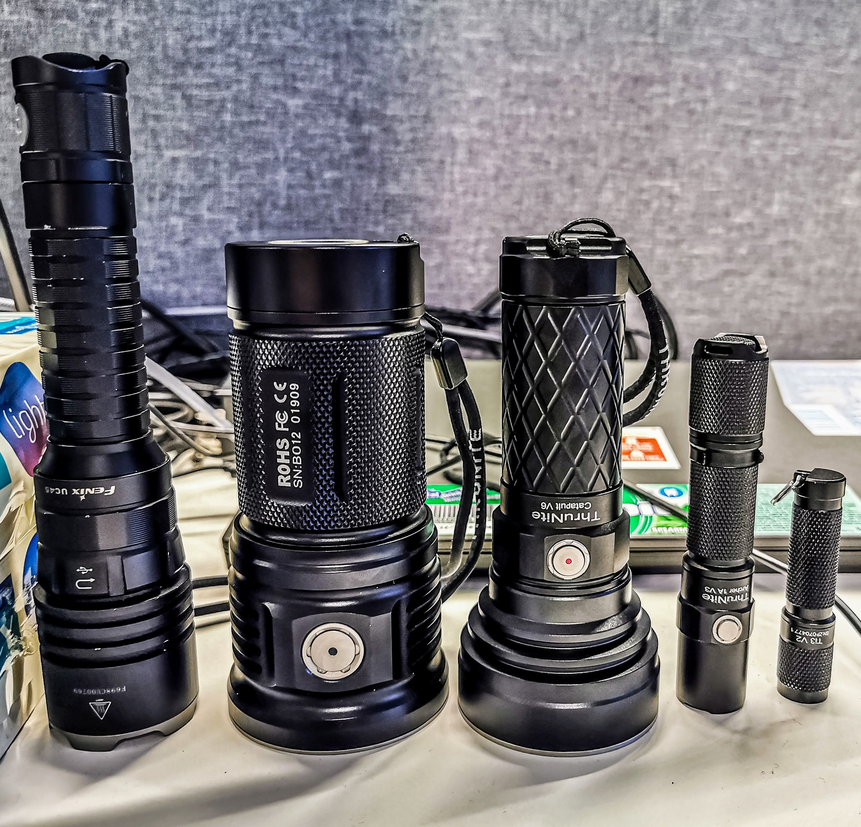

StandartinėParašytas: 2019-11-19- 17:29
Užderėjo:
IMG_20191119_155751.jpg [ 1.14 MiB | Peržiūrėta 16927 kartus(ų) ]
StandartinėParašytas: 2019-11-19- 19:48
Užderėjo:
Ir kaip tau tie Trunitai? :/
StandartinėParašytas: 2019-11-19- 22:11
Užderėjo:
Kol kas puikiai visai. Aišku, spaudžiant iki max. užkaista kaip reikiant — galingiausias įkaista iki tiek, kad plika ranka paimt jau negali, bet veikia stabiliai, ir ilgai. Turint omeny, kad naudojama bus vistiek daugiausia lauke (arba nešildomose erdvėse) ir daugiausia žiemą, tai nebus didelė problema.
Čia yra vienas "flooder", vienas "thrower", vienas universalus EDC ir vienas universalus prie raktų žiedo... Visi jie savo paskirtį išpildo visai neblogai.
Va tik norėčiau kokio normalaus difuzerio tam storąjam "flooder", nes kamštelis nuo skalbiklio jam jau nebetinka :-D

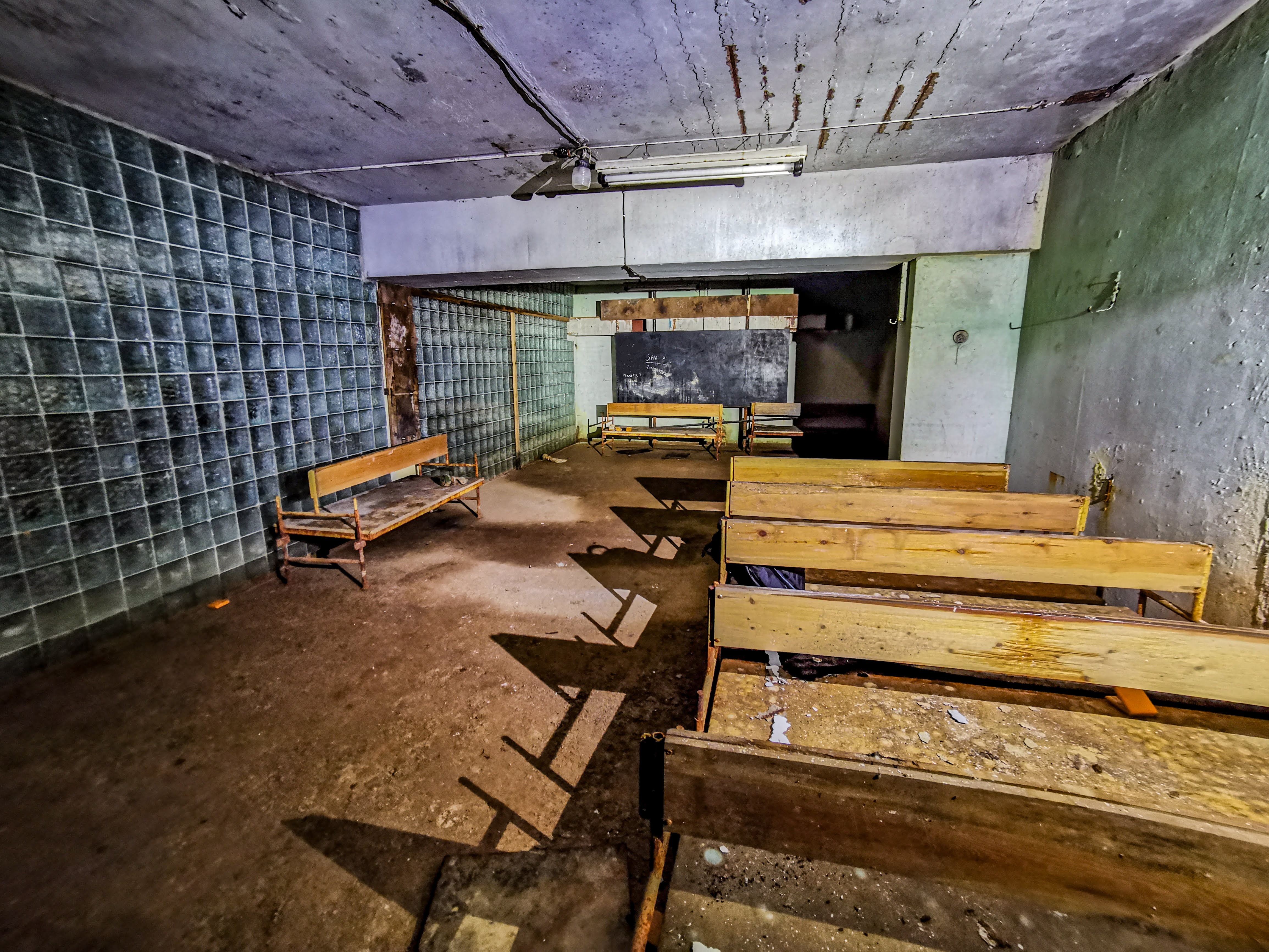

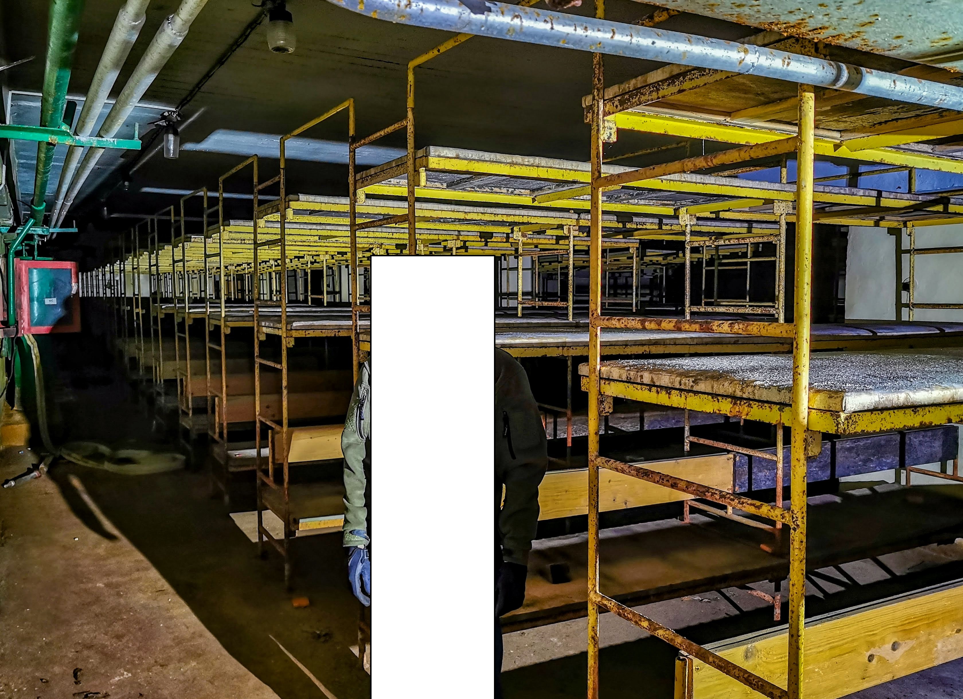

StandartinėParašytas: 2020-02-03- 10:30
Kažkaip galvojau, kad vidurinysis, "flooder", man nelabai reikalingas, nes labai mažai naudoju, bet vos įlindus į požemius iš karto prisimenu dėl ko jį pirkau. Padėjus vienam patalpos gale toks jausmas, lyg lauko lempą įjungei — realiai toj patalpoj jau daugiau jokios šviesos nereikia.
Tik tiek, kad jei nori jį nešiotis, tai nebent su pirštinėm — kaista iki diskomforto ribos.
