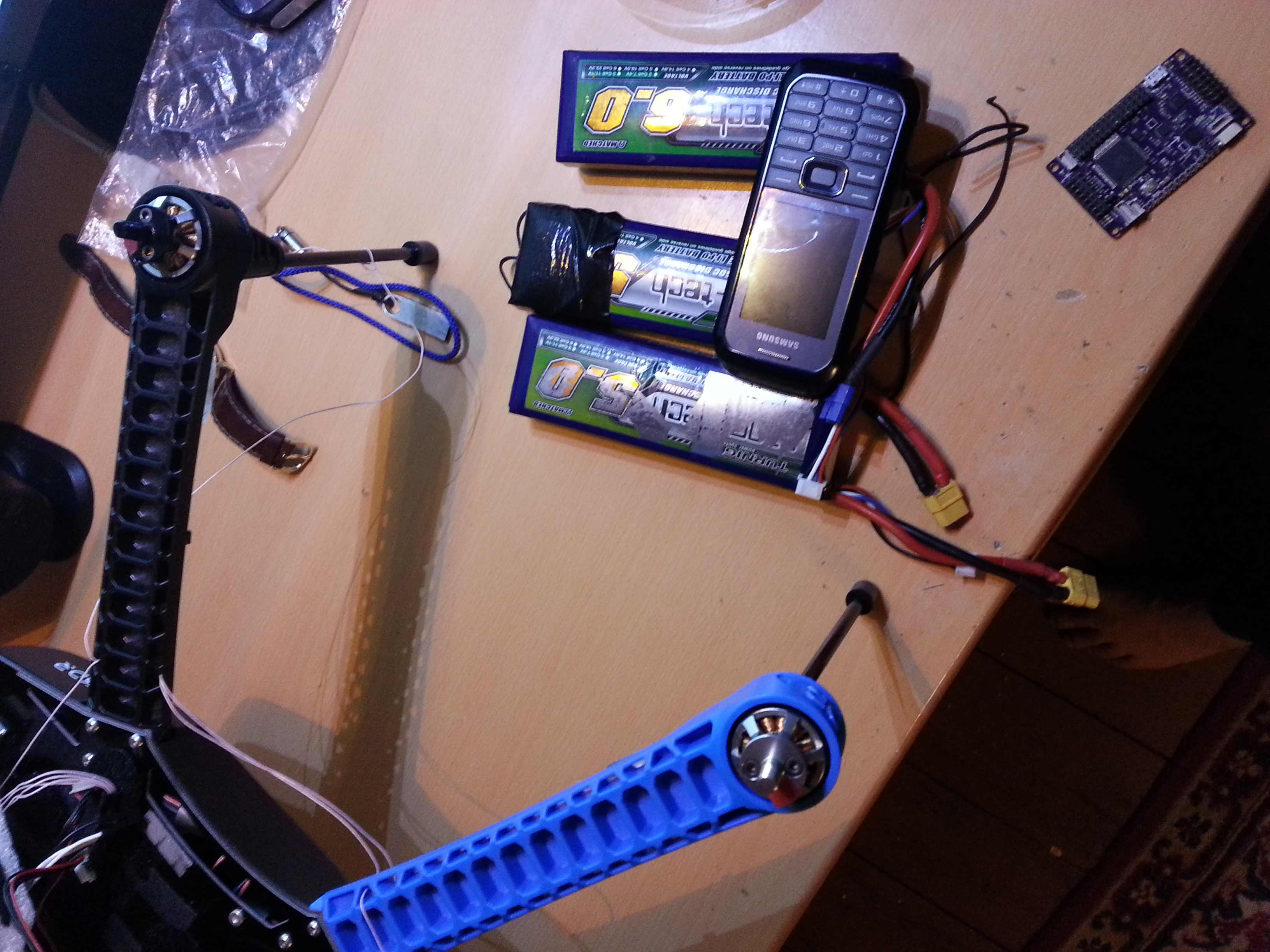

O tai kokie čia akumai po 5AH? kažkaip už tokios talpos dar niekada akis neužkliuvo.
Nuo drono :D
viewfile.jpeg [ 2.22 MiB | Peržiūrėta 8722 kartus(ų) ]
StandartinėParašytas: 2017-01-19- 21:11
Aišku, aš supratau kad apie 18650 kalbam :D
