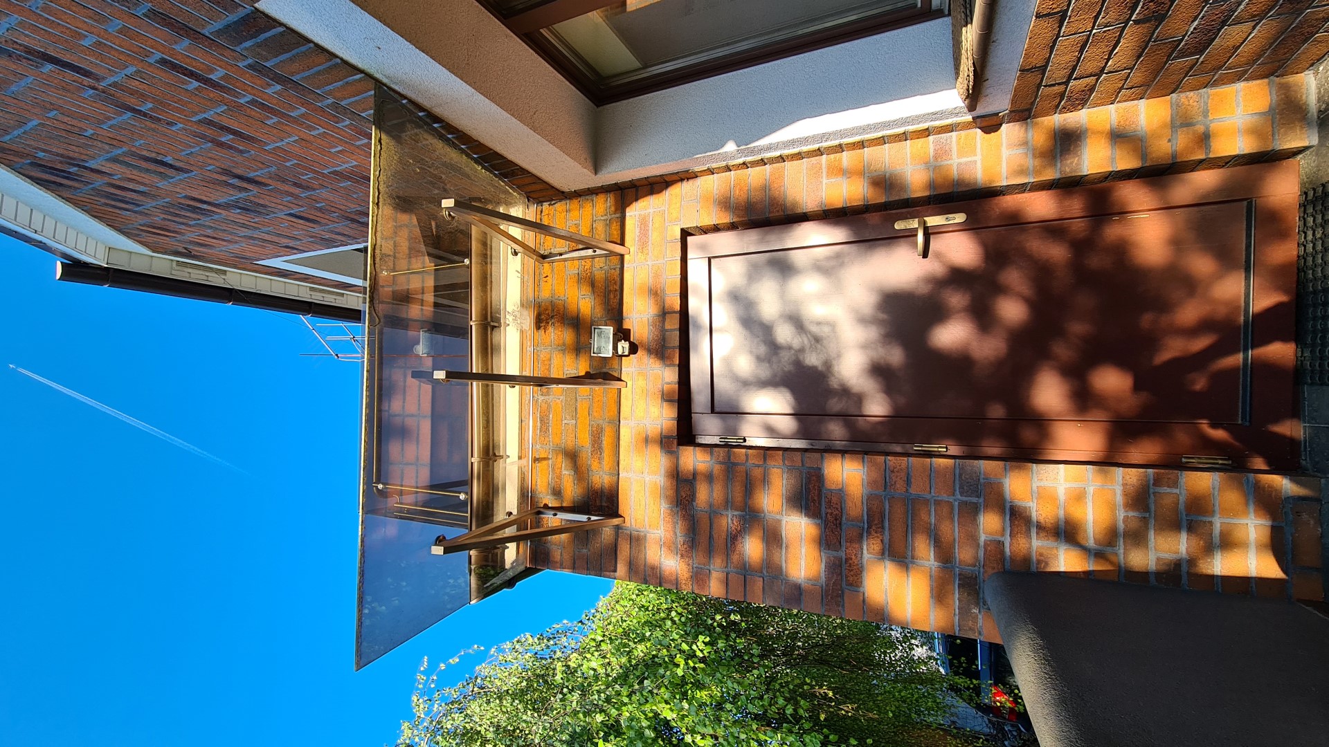

Va, yra tokis stogelis (žr. photo). Jis skirtas, kad lietus nelyt už apykaklės.
Nu bet kai lyja, tai nuo jo vis tiek gi laša, ir nuo dešinio kampo labai bjauriai laša ne ten kur reikia, tiksliau, ten - kur nereikia.
Man gi reikia (nu, žmonai labiau reikia), kad nuo jo nelašėtų, va, nuo kairio kampo gali ir daugiau lašėt.
Gal kas žino, kaip sprendžiasi panašūs reikalai?
Patarimai, tipo, pastatyt viedrą, kad į jį lašėtų - įdomūs, bet nepatogiai realizuojami.
P.S. čia tarnybinis įėjimas, tai labai prabangus sprendimas nebūtinas.
P.S.2. Fotografuota pirmadienį, tai ten tikrai ne tas Raynair lėktuvas.
20210524_192701.jpg [ 675.62 KiB | Peržiūrėta 7791 kartus(ų) ]
StandartinėParašytas: 2021-05-27- 15:36
Ekspromtu "matau" du būdus:
1. Kilstelėti dešinį stogelio kampą pareguliuojant stogelio laikiklius. Pvz. atsukti dešiniojo laikiklio varžtus ir ant apatinio varžto tarp sienos ir laikiklio įdėti poveržlę ar kitokią tarpinę, kuri kilstelės laikiklį. Pagal situaciją gal reikės tokiu būdu atitinkamai pareguliuoti dešinį ir vidurinį. Arba dėti papildomą tarpinę tarp laikiklio ir stiklo.
2. Dvipuse lipnia juosta ant stogelio krašto (iš viršaus) užklijuoti nedidelį kampuoti (aš imčiau skaidrų plastikinį, kokius naudoja baldininkai) su nedideliu nuolydžiu iš dešinės į kairę. Visi krituliai bus nukreipti į kairę.

Vladas - pirmas. Ačiū !

Esu mates kaip kampe pragrezus skyle itvirtinta ir nuleista grandine. Pribeges vanduo i kampa grandine zemyn nuteka link zemes.

Šis atvejis kitoks, Vincukui ar tai jo žmonai ( :/ o gal vis tik abiems) reikia, kad vanduo nelašėtų viename kampe, o grandinės paskirtis, kad vanduo lašėdamas nesitaškytų. Na žinoma, priklijavęs profilį ir nukreipęs vandenį į vieną kampą, galės ir grandinėlę pakabinti.

Oi reikia, ir Vincukui reikia, ir jo žmonai reikia... Reikia, kad vienam kampe nelašėtų, ir reikia, kad lašant nesitaškytų. Vienžo, bėda su tuo varvėjimo nelaikymu. :( :ne: :O
