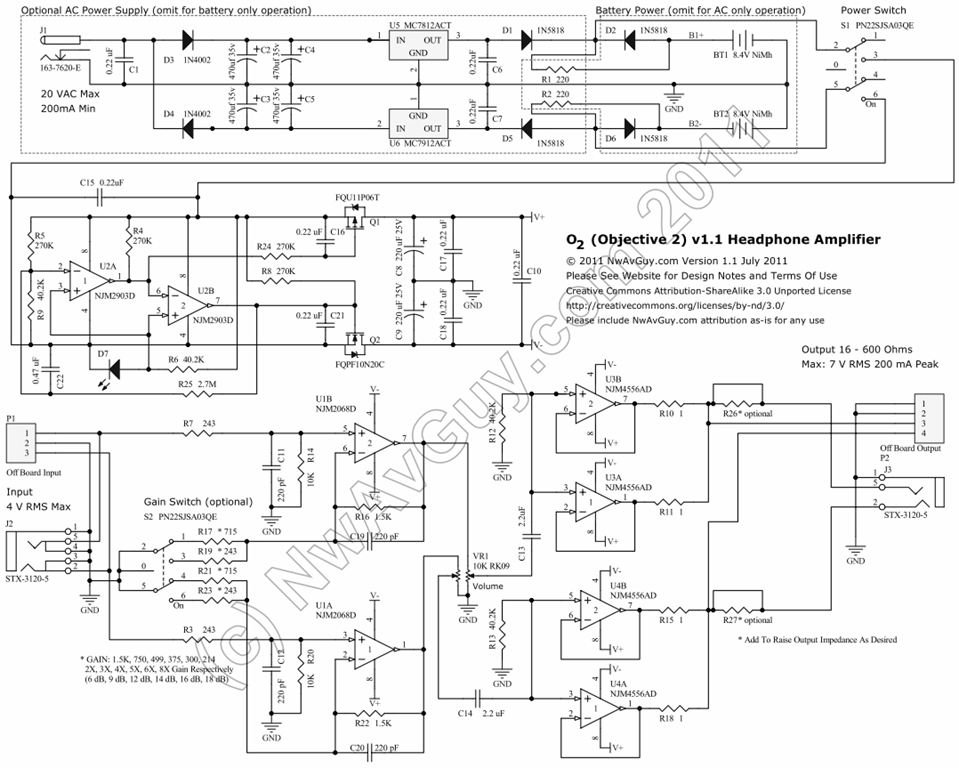

ek rašė:
Mahelad, gal turi apie jį ką blogo pasakyti? Schema, įtariu, tau bus matyta, savo laiku šitas reikalas plačiai nuskambėjo.
Emm... Aš stiprintuvuose kaip vilkas iš anekdoto:
Lapei prasidėjo mėnesinės, laksto po mišką, nežino ką daryti, klausinėja visų.
Vilkas sako - Leisk pažiūrėsiu, gal kažką suprasiu.
Lapė leido.
Vilkas pažiūrėjo ir sako - Aš ne specas, bet man atrodo tau kiaušinius kažkas nurovė :D
Na galiu pabandyti pagal schemą pažiūrėti, jei su schema nesuklydau:
6702086.png [ 222.63 KiB | Peržiūrėta 8392 kartus(ų) ]
Kaip matome ant išėjimo stovi NJM4556, įjungtas pagal kartotuvo schemą. Jisai tokioje schemoje nieko nestiprina pagal įtampą, tik veikia kaip srovės stiprintuvas, kaip buferis traukdamas ausines. Čia yra nebrangus operacinis stiprintuvas. Neblogas, bet ir ne geras. Ant įėjimo stovi NJM2068, kuris ir stiprina visą signalą. Taipogi nebrangus operacinis. Šiaip forumuose apie jį šnekama kad gerai groja. Aišku galėčiau gilintis į harmoninių iškraipymų koeficientus, į triukšmų koeficientus, bet ir taip matau, detalės galėtu būti ir geresnės, kaip už 250 dolerių. Na šiaip prie schemos neprisikabinsi. Viskas su protu suprojektuota. Gal tiesiog per daug kabinuosi. Tiesiog įpratęs, kad stiprintuvo širdis + kondensatoriai turi kainuoti daugiau, nei 10% nuo stiprintuvo kainos, bent 30-40%,

Viskas daugmaž taip kaip įsivaizdavau, pakankamai biudžetinis reikalas, bet ne visai šūds, ačiū. :liuks:
Principe ir renkuosi šioje kainų kategorijoje - O2/Odac arba Schiit Modi/Magni kombo. O2 man patrauklesnis, be to viskas vienoj dėžėj.
Tiesa, iš kur žinai kokios dalys (pvz. kondensatoriai)? Klausiu, nes pati schema - open source, o gamina pagal ją ne vienas gamintojas ir komponentus visi jie naudoja įvairių gamintojų. Konkrečiai šis, berods, renka iš geriausių komponentų šiapus Atlanto, nemažai kitų nepasivargina net potencą normalesnį įdėt. Beje, konkrečiai šito vidurių nuotraukos kažkada taip ir neradau.

ek rašė:
Galvojau, kad jie visi iš daugmaž vienodų KIT'ų. Žiūrėjau čia: http://diy.koenigs.dk/2014/02/21/o2odac ... r-and-dac/
Reiškia paskubėjau su nuomone. Šiap galima pačio gamintojo užklausti, ką jisai stato į vidų. Gal net operacinius geresnius deda. Nes tokiame korpuse ir su tokiu kojų išdėstymu gali būti ir žymiai brangesni operaciniai stiprintuvai.

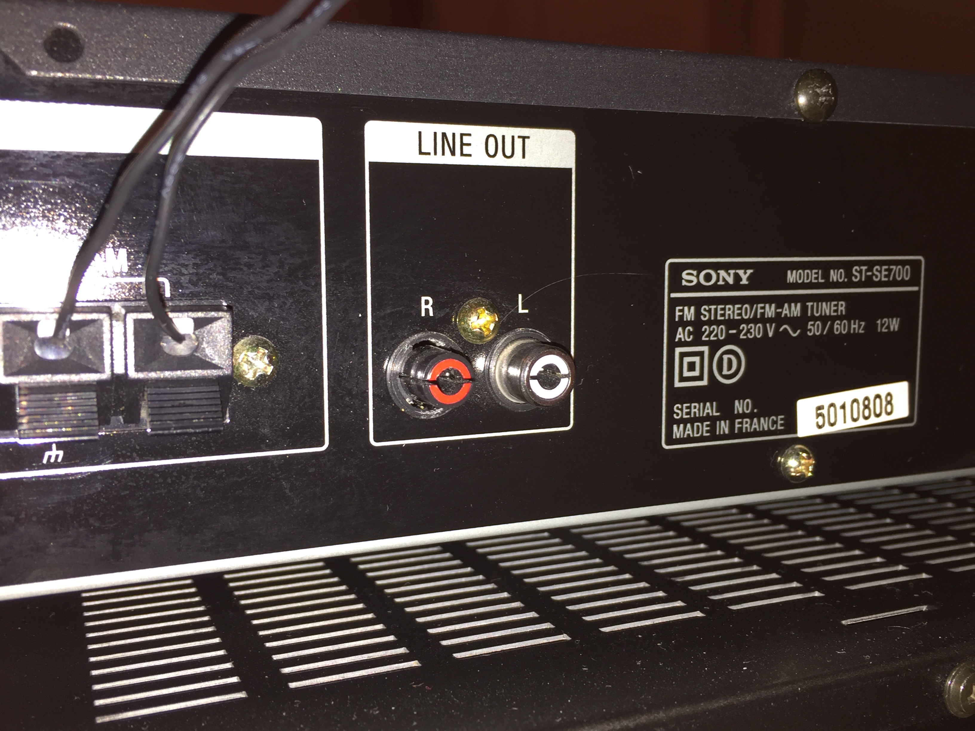

Gal kas žinote kas galėtų rankeles pridėti prie senobinio sony tiunerio (R) lizdo pakeitimo?

Galiu pažiūrėti, jei bus į ką keisti arba tą patį suremontuoti.
