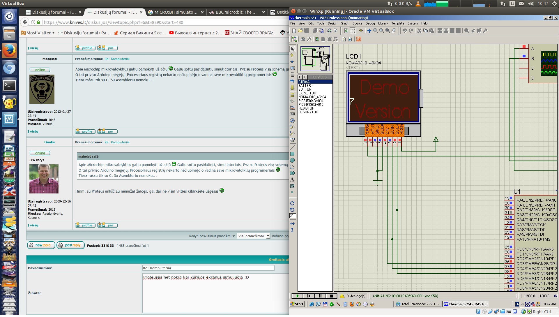

Apie Microchip mikrovaldyklius galiu pamokyti už ačiū :D Galiu softu pasidalinti, simuliatoriais. Pvz su Proteus visą schemą galima surinkti ir patikrinti virtualiai neturint nei vienos gyvos detalės.
O tai priviso Arduino mėgėjų. Procesoriaus registrų nekarto nečiupinėjo o vadina save mikrovaldiklių programeriais :D
Tiesa rašau tik su C. Su Asembleriu nemoku...

Proteusas net nokia kai kuriuos ekranus simuliuoja :D Va pvz darbas po linux'u + virtuali mašina + Proteusas. Veikia kaip bitė.
screenshot.jpg [ 497.13 KiB | Peržiūrėta 6351 kartus(ų) ]
