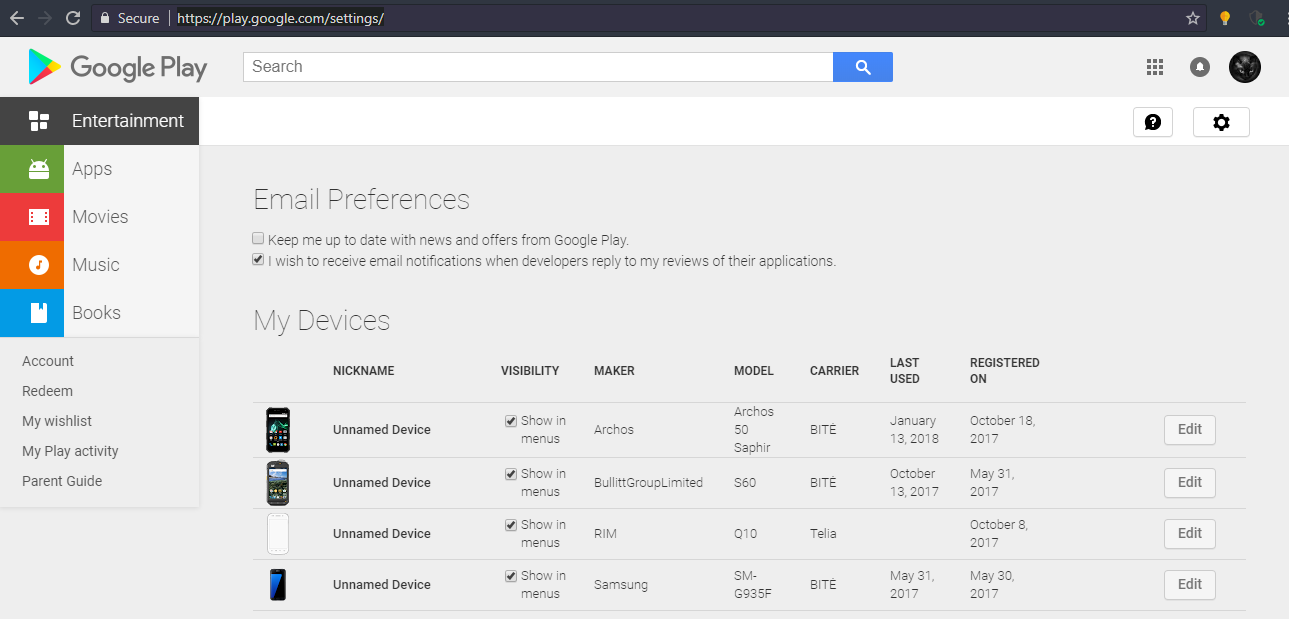

Supratau. Tai puiku, duok žinot kas gaunasi. Tik svarbu nepamiršti, kad Google/Gmail account'as gali būti pajungtas bent 3 skirtingais būdais/skirtingose vietose priklausomai nuo įrenginio: Android sistemos nustatymuose ir keliose vietose Chrome naršyklėje. Iš savo asmeninio įrenginio atsidaryk šitą nuorodą:
https://play.google.com/settings/
Ir pasakyk, kiek įrenginių matai:
Screenshot.png [ 76.28 KiB | Peržiūrėta 5707 kartus(ų) ]
 Pranešimo tema: Re: Kompiuteriai
StandartinėParašytas: 2018-01-14- 16:01
Pranešimai: 353
Miestas: Visaginas
viena. savo tel.
StandartinėParašytas: 2018-01-14- 16:26
Dieninis rašė:
viena. savo tel.
OK, tada reiškia greičiausiai ne Android sistemoje prijungtas. Matyt bus Chrome naršyklėje prisijungimai likę.
StandartinėParašytas: 2018-01-14- 17:26
Pranešimai: 133
Dieninis rašė:
Tu teisus nemeginau tavo pasiulitu sprendimo budu. Taip jau gavosi kad sio metu Olandijoje esu. Busiu namie butinai pameginsiu. Kaip bebutu ACIU
Ne čia reikia žiūrėti. Eini į :
https://myaccount.google.com/
Toliau į "Sign-in & security" >Device activity & security events>Recently used devices
Iš čia gali ištrinti ne savo įrenginius ( planšetes ir išmaniusius, stacionarių neištrinsi reikės keisti slaptažodį).
O šiaip protingiausia būtu pasikeisti slaptažodį ( tame pačiame tinklalapyje https://myaccount.google.com/ )
P.S. Koks tavo emailas?
Paskutinį kartą redagavo Darco 2018-01-14- 18:32. Iš viso redaguota 1 kartą.
StandartinėParašytas: 2018-01-14- 17:51
Darco rašė:
[url]myaccount.google.com[/url]
Mna gali žiūrėt ir čia, bet čia man rodo visiškai skirtingus įrenginius nei Play store. Dėl to geriau būtų pažiūrėti abiejose vietose. O tiksliau visose: mano nuorodoje, tavo nuorodoje, telefonų/planšečių Android sistemos nustatymuose, Chrome naršyklėje... Ir dėl visa ko pakartoti šią procedūrą su visų šeimos narių Gmail prisijungimais.
Ech, tie smartfonai ir "klaudas" yra tiesiog nuostabūs dalykai, taip gyvenimą palengvina :-D
