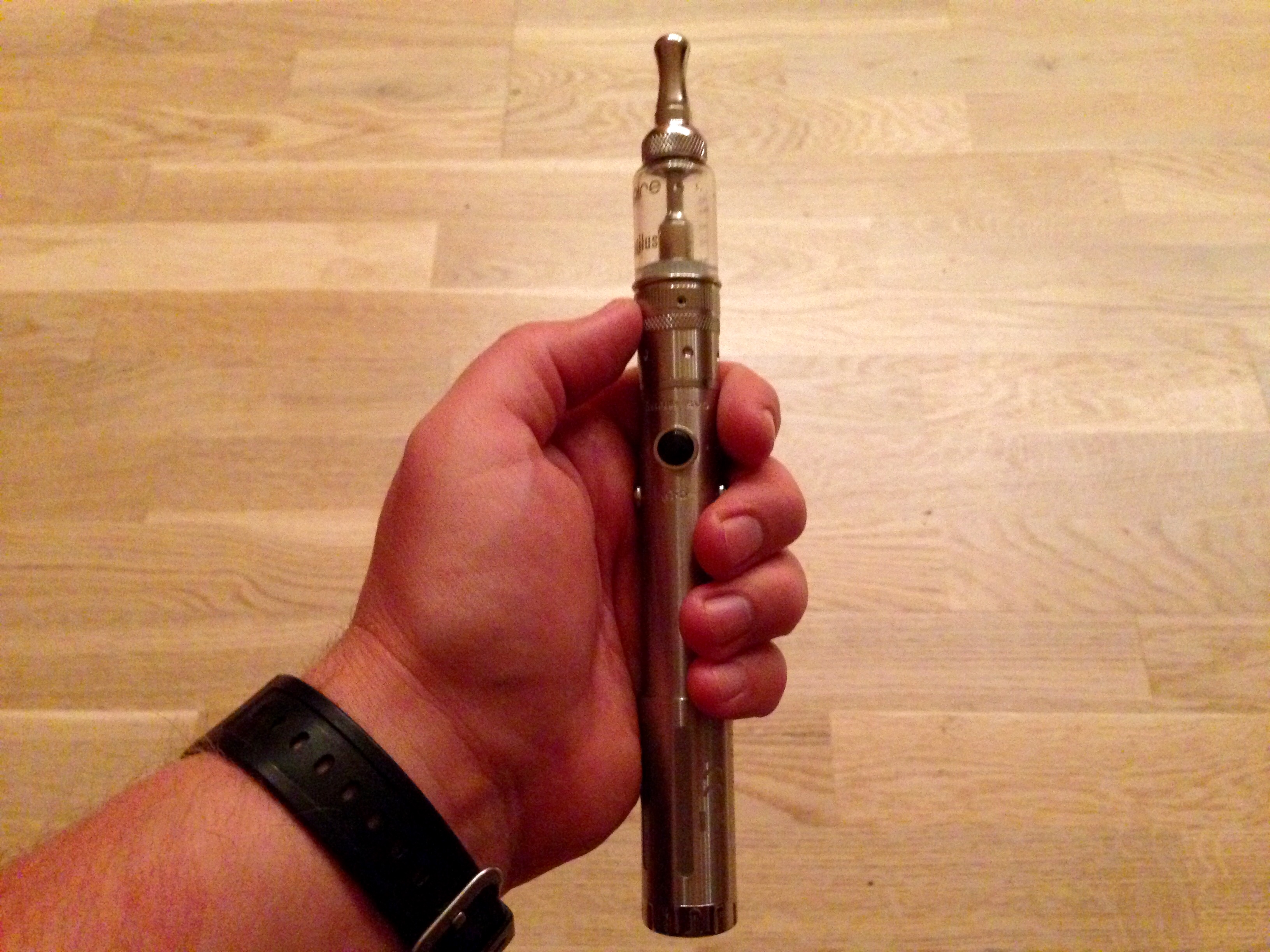

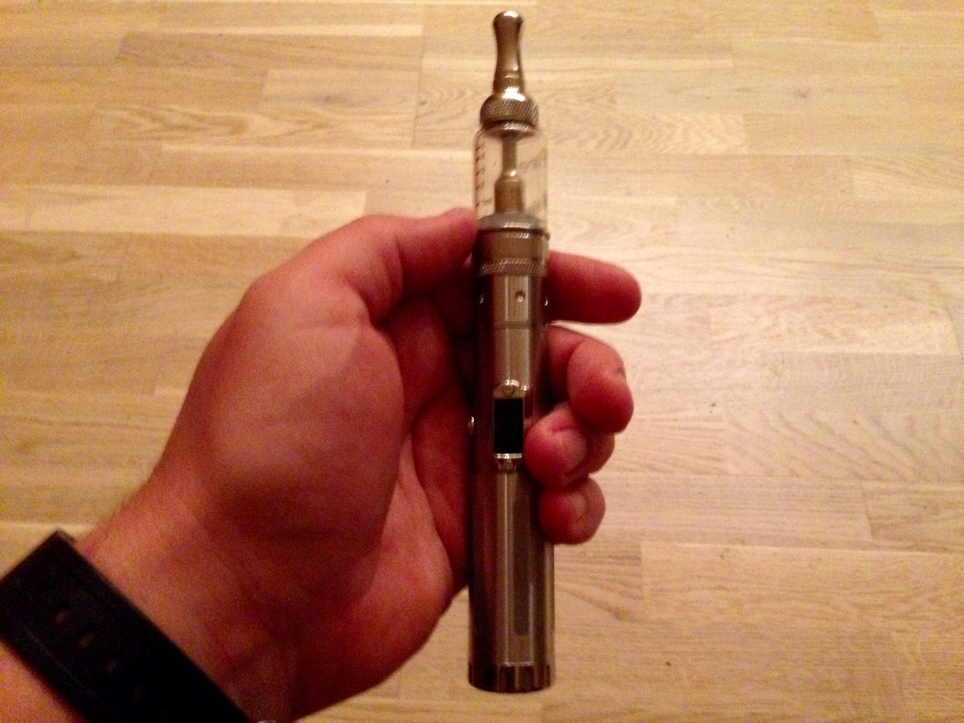

Innkokin iTaste SVD su Aspire Nautilus.
Jam tinka didesni ir mažesni akumai:

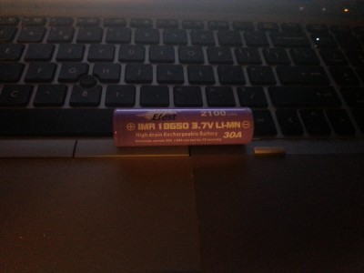

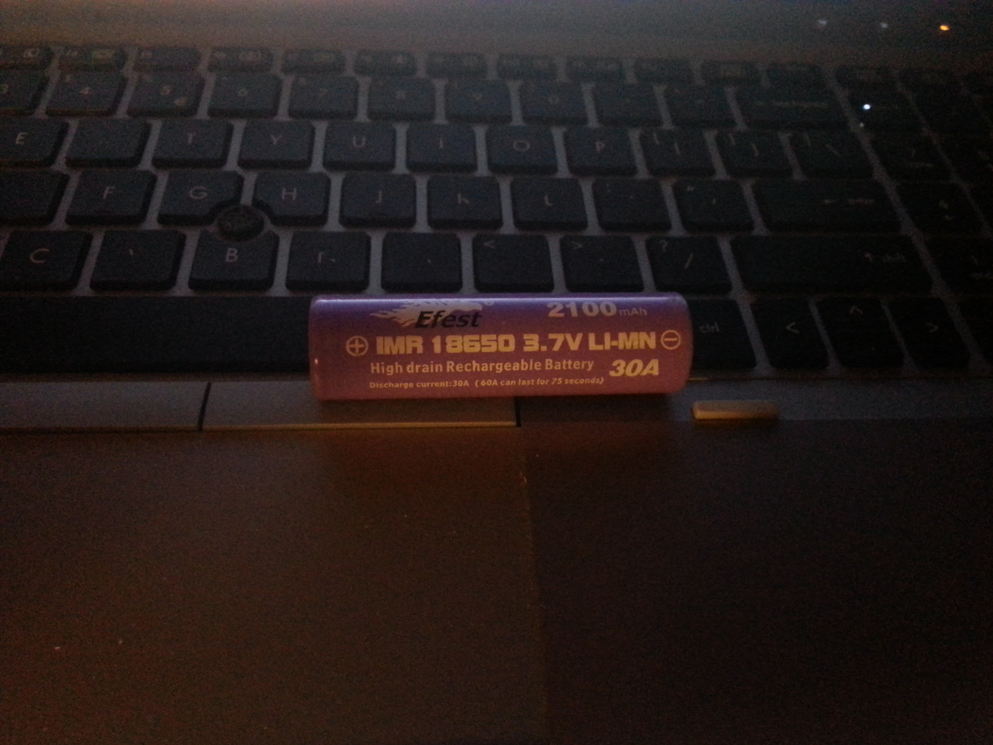

P.P.S. O pas mane mechaniniam Nemesis dabar tokia. Man išlaiko apie dvi paras garinant apie 5-10ml.
Efest_30A.JPG [ 1.67 MiB | Peržiūrėta 10026 kartus(ų) ]
